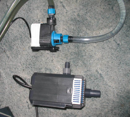

soki Posted February 12, 2004 #1 Share Posted February 12, 2004 Χτες δοκιμαστηκε στο συστημα μου η αντλια του Sam.. Eheim 1250 να δουμε τι διαφορες εχει με την δικια μου Hydor L20. To watercooling μου αποτελειται απο ενα block στον cpu by eleven με κεντρικη εισοδο, και στην vga ενα danger den maze 3. Λογικα επρεπε να ειχα καλυτερες θερμοκρασιες με μια πιο δυνατη αντλια. Ομως στην πραξη τα αποτελεσματα αποδεικτηκαν διαφορετικα. Oι αντλιες δοκιμαστηκαν και σε κλειστο κυκλωμα και με tank. Και στις δυο περιπτωσεις τα αποτελεσματα ηταν κατα 2 oC χαμηλοτερα(δηλαδη καλυτερα) με την Hydor L20! Mπορει καποιος να το εξηγησει αυτο? Γιατι με μια ποιο δυνατη αντλία οπως η Eheim 1250 εχουμε χειροτερα αποτελεσματα?:...: Link to comment Share on other sites More sharing options...

apocalypse Posted February 12, 2004 #5 Share Posted February 12, 2004 Μήπως μετράει η συνδεσμολογία;Δηλαδή μήπως η 1250 αποδίδει καλύτερα με διαφορετική συνδεσμολογία από αυτήν που χρησιμοποίησες;Ο Stelaras από το pctech έλεγε οτι είχε καλύτερα αποτελέσματα με την 1250 ακριβώς πριν το block.edit : Τώρα που πρόσεξα λίγο καλύτερα την φωτογραφία , η Eheim έχει περασμένο το μπλε σφουγγαρένιο φίλτρο , ίσως αυτό να της κάνει ζημιά; Link to comment Share on other sites More sharing options...

soki Posted February 12, 2004 Author #7 Share Posted February 12, 2004 Αρχική απάντηση από apocalypse Μήπως μετράει η συνδεσμολογία; Δηλαδή μήπως η 1250 αποδίδει καλύτερα με διαφορετική συνδεσμολογία από αυτήν που χρησιμοποίησες; Ο Stelaras από το pctech έλεγε οτι είχε καλύτερα αποτελέσματα με την 1250 ακριβώς πριν το block. edit : Τώρα που πρόσεξα λίγο καλύτερα την φωτογραφία , η Eheim έχει περασμένο το μπλε σφουγγαρένιο φίλτρο , ίσως αυτό να της κάνει ζημιά; αυτο το μπλε δεν εχει καμια σημασια. Link to comment Share on other sites More sharing options...
apocalypse Posted February 12, 2004 #8 Share Posted February 12, 2004 Και μένα δεν μου φάνηκε να εμποδίζει πουθενά (αλλά δεν το έβαλα) , αλλά just guessing.’λλη μια : μέτρησες ροή στο κύκλωμα;Βγάζουν τα αναμενόμενα αποτελέσματα; Link to comment Share on other sites More sharing options...
