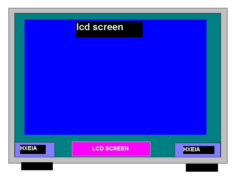

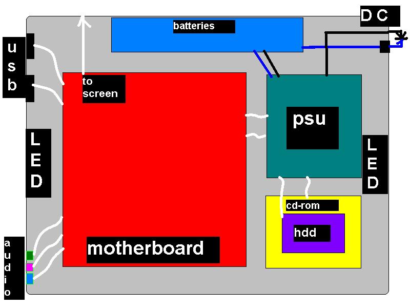

SpawNerGR Δεκέμβριος 9, 2010 Author #43 Δεκέμβριος 9, 2010 Πιστεύω τα πράγματα είναι δύσκολα, αλλά όσο δύσκολα συννάμα και εύκολα είναι αυτη τη στιγμή. Θέματα: 1) Απο την μητρική πρέπει να βγεί η δεύτερη σειρά απο το backpanel. 2) Μια οθόνη (κυρίως απο λάπτοπ) να συνδέεται πάνω στην μητρική. 3) LCD Panel Μπροστά (for fun) 4) 12v LED αυτοκινήτου (for fun) 5) Πληκτρολόγιο ποντίκι απο λάπτοπ να συνδεθεί στην μητρική. 6) Μπαταρίες επαναφορτιζόμενες σε σειρά για αυτονομία. 7) Δύο παροχές, μια για όταν δουλεύει με μπαταρία και μια κατευθειάν απο τον δίκτυο. Θα βοηθούσε βέβαια αν κάποια άτομα μας κατέθεταν τις εμπειρίες τους. Θέλω έναν άτομο (σαν τον eloydark) να εξηγήσει πως θα συνδέσω το τροφοδοτικό + την οθόνη στις μπαταρίες. Έναν που ασχολείται με κατασκευές (σαν τον Κοπρίτη) να κατασκευάσουμε το κάσωμα (απο **πλέξυ** ή αλουμίνιο) Τον Eleven ή κάποιον αντιστοιχο για το θέμα της ψύξης.
eloydark Δεκέμβριος 9, 2010 #44 Δεκέμβριος 9, 2010 Θα βοηθούσε βέβαια αν κάποια άτομα μας κατέθεταν τις εμπειρίες τους. Θέλω έναν άτομο (σαν τον eloydark) να εξηγήσει πως θα συνδέσω το τροφοδοτικό + την οθόνη στις μπαταρίες. Έναν που ασχολείται με κατασκευές (σαν τον Κοπρίτη) να κατασκευάσουμε το κάσωμα (απο **πλέξυ** ή αλουμίνιο) Τον Eleven ή κάποιον αντιστοιχο για το θέμα της ψύξης. Για να μην σε μπλέκω πάλι με θεωρητικά και με βρίσεις , κατέληξε σε κάτι συγκεκριμένο, πχ: Οθόνη 12V Μητρική: 12, 5, 3,3, -3,3, -5, -12 και αντίστοιχα και τις απαιτήσεις σε ρεύμα: Οθόνη -> 15 Watt, CPU -> 20Watt κτλ για να σου φτιάξω ένα κύκλωμα τροφοδοσίας που να παίρνει από τις μπαταρίες και να δίνει την κατάλληλη τάση αλλά και ένα τροφοδοτικό για να φορτίζει αυτές! Μπορώ να βοηθήσω και στο θέμα της ψύξης, αλλά νομίζω ότι μπορείς να αποκομίσεις πολλά χρήσιμα συμπεράσματα και από την δουλειά του Lakiss με τα heatpipes. Θα δεις κατά πόσο μπορείς και εσύ να φτιάξεις μια custom heatpiped ψύκτρα που να αξίζει!
SpawNerGR Δεκέμβριος 9, 2010 Author #45 Δεκέμβριος 9, 2010 Λοιπόν εντάξει. Ας πούμε ότι η οθόνη ειναι 25W και το σύστημα άλλα 50 (στην καλύτερη). 75W, δηλαδή όπως και ένα λάπτοπ. Οι αντίστοιχες μπαταρίες απο αυτών των λιθίων πόση ώρα θα διαρκούσε και πόσες μπαταρίες θα χρειαζόντουσαν.Ποιο θα ήταν το κόστος αγοράς των μπαταριών με τον φορτιστή τους?Η παροχή που παίρνεί η οθόνη θα είναι απο το τροφοδοτικό που θα έχει ένα φίλτρο για την παροχή απο το δικτυο.Θα ήταν πιο απλά τα πράγματα αν οθόνη και τροφοδοτικό ήταν 12v, γιατί φαντάζομαι κάτι πρέπει να μεσολαβήσει απο τα 220 στα 12.Όσο για τις ψύκτρες δεν είναι της παρούσης τώρα. Θα το δούμε σε κάποια άλλη φαση.
eloydark Δεκέμβριος 9, 2010 #46 Δεκέμβριος 9, 2010 Εξαρτάται πόσα mAh μπαταρίες θα έβαζες και πόσες/με τι συνδεσμολογία. Δεν είναι έτσι απλά τα πράγματα.Νομίζω λογικό κόστος θα ήταν κάπως έτσι:Μπαταρίες : 50ευρώΤροφοδοτικό εσωτερικό: 25ευρώ (και πολύ κολλητήρι)Τροφοδοτικό εξωτερικό: 50ευρώΣε γενικές γραμμές και χωρίς να βάζω απόλυτα νούμερα, απλά κρίνοντας από τα κλασσικά αντίστοιχα κόστη των laptop
SpawNerGR Δεκέμβριος 10, 2010 Author #47 Δεκέμβριος 10, 2010 Απλά είναι είπαμε τα πράγματα eloydark. Μην με στεναχωρείς. Σε θέλω ποιο αισιόδοξο. Βασικά το κόστος που αναφέρεις πρέπει να πέσει τουλάχιστον ένα 50%. Είπαμε να βάλουμε μπαταρία, αλλά όχι και να μας βγεί πιο ακριβή απο το όλο σύστημα. Μπαταρίες σκεφτόμουν να πάρω 8 (ή 16) x 1.5V AA Επαναφορτιζόμενες με τον φορτιστή τους και να το περάσω το όλο σύστημα στο λάπτοπ. Απλά πρέπει να γίνει μια μετατροπή, λογικά όπως το σκέφτομαι με ένα ρελέ, όταν παίρνει ο φορτιστής των μπαταριών 220 να φορτίζει τις μπαταρίες και όταν δεν παίρνει να δουλεύει αυτόνομα και στέλνει στο τροφοδοτικό τα 12. Το τροφοδοτικό θα γίνει δύσκολο με το όλο σύστημα απο ότι καταλαβαίνω αν γίνει με 220V γιατί μετά με κάποιο τρόπο θα πρέπει να μετατραπεί απο τις μπαταρίες σε 12V. Οπότε λέμε ότι θέλει ένα pico ITX τροφοδοτικό (την πλακέτα με τα 24pins M/B, 4pin CPU και 2 molex για τα περιφερειακά συμπεριλαμβάνοντας και την οθόνη). Τροφοδοτικό 12V έχω, οπότε μόλις γλύτωσα στην κατασκευή ένα Χ ποσό. Πόσο δύσκολο και για τι κόστος μιλάμε να φτιάξουμε μόνοι μας ένα 220V-12V DC-DC Converter με τα καλώδιά του? Κάτι σαν αυτό δηλαδή: Γιατί αυτό το τροφοδοτικό σαν αγορά έχει όλα τα χαρακτηριστικά που χρειάζομαι, δηλαδή 12V με τις εξόδους που θέλω, 150Watt με 96% efficiency, αλλά έχει και το ανάλογο κόστος απο Αγγλία. €41.30 inc VAT + κανα 15-20 ευρώ μεταφορικά, πάμε στα 70 ευρώ. Μήπως είναι καλύτερα να πάρω απο κανα μαγαζί εδώ Θεσσαλονίκη, ένα Mini-ITX κουτί το οποίο περιλαμβάνει το κάσωμα (σε περίπτωση που βυθιστεί το όλο πρότζεκτ, μπορώ να το βάλω εκει μέσα το σύστημα.) περιλαμβάνει τον 12V DC Converter (βέβαια με 75W το συγκεκριμένο που έχω στο μυαλό μου), περιλαμβάνει τα button, front panel που μπορώ να πάρω για την δικιά μου κατασκευή και περιλαμβάνει (νομίζω) και τον φορτιστή (τροφοδοτικό εξωτερικό). Το κόστος 52.15€. Λοιπόν τι απο όλα αυτά τελικά?
aquasonic Δεκέμβριος 11, 2010 #48 Δεκέμβριος 11, 2010 75w /12v = 6.25Α. Το συστημα που λες με τις μπαταριες ειναι γελοιο (no offence) διοτι αμα δεις τον τροπο που εκφορτιζουν οι συνηθησμενες μπαταριες ΑΑ ειναι για κλαμματα. Για αρχη θα χρειαστεις τουλαχιστον μπαταριες λιθιου (για πολλους λογους) και ενα συστημα για αυτες. 6 amps ειναι πολυ ρευμα αν το βαλεις κατω, δεδομενου οτι τα κελια των laptop παιζουν max 4Ah. Αρα θες τουλαχιστον 3 συστοιχιες των 4 κελιων των 3.7v για μπαταρια για να πεις οτι θα παιξει μανι μανι 1 2ωρο. Βεβαια ολα αυτα αναλογα και με το optimization που θα κανεις στην καταναλωση (ssd, undevolting, led lcd που λεω παρακατω κλπ)Για panel απο laptop καλα τα λες, τραβα ομως βγαλε pinout απο το LVDS σε dvi και παρακαλα να παιξει. Οποτε θα χρειαστεις motherboard με ενσωματομενο dvi για να χωραει. Σε πανελ απο κανονικη tft απλα δεν το σκεφτεσαι για πολλους λογους. Αν εχεις χρημα παντως για πεταμα δοκιμασε και καποιο led panel μηπως μειωσεις απο κει την καταναλωση.
SpawNerGR Δεκέμβριος 12, 2010 Author #49 Δεκέμβριος 12, 2010 75w /12v = 6.25Α. Το συστημα που λες με τις μπαταριες ειναι γελοιο (no offence) διοτι αμα δεις τον τροπο που εκφορτιζουν οι συνηθησμενες μπαταριες ΑΑ ειναι για κλαμματα. Για αρχη θα χρειαστεις τουλαχιστον μπαταριες λιθιου (για πολλους λογους) και ενα συστημα για αυτες. 6 amps ειναι πολυ ρευμα αν το βαλεις κατω, δεδομενου οτι τα κελια των laptop παιζουν max 4Ah. Αρα θες τουλαχιστον 3 συστοιχιες των 4 κελιων των 3.7v για μπαταρια για να πεις οτι θα παιξει μανι μανι 1 2ωρο. Βεβαια ολα αυτα αναλογα και με το optimization που θα κανεις στην καταναλωση (ssd, undevolting, led lcd που λεω παρακατω κλπ)Έτσι το σκεφτόμουν και εγώ για τις μπαταρίες, απλά το είχα στο μυαλό μου σαν ιδέα και εσύ το έδωσες σαν εικόνα και είναι καλή η εικόνα που έδωσες. Για αυτό όμως και τα συζητάμε αυτά τα πράγματα, αλλιώς θα ερχόμουν με την κατασκευή έτοιμη και θα έλεγα "Ορίστε κύριοι, αυτό έκανα, My Portable Rig".Αλλα για τι κόστος θα λέγαμε ότι θα στοιχίσει μόνο η αγορά των μπαταριών,γιατί το πρόβλημά μου είναι ο παράγοντας ο οικονομικός (δυστυχώς πλέον).Για panel απο laptop καλα τα λες, τραβα ομως βγαλε pinout απο το LVDS σε dvi και παρακαλα να παιξει. Οποτε θα χρειαστεις motherboard με ενσωματομενο dvi για να χωραει. Σε πανελ απο κανονικη tft απλα δεν το σκεφτεσαι για πολλους λογους. Αν εχεις χρημα παντως για πεταμα δοκιμασε και καποιο led panel μηπως μειωσεις απο κει την καταναλωση.Δεν είναι μόνο το θέμα τις συνδεσμολογίας, γιατί απο την στιγμή που μιλάμε για ένα σύστημα, εκτός απο λειτουργικότητα, προσπαθώ να πετύχω και άλλους παράγοντες που μπορούν να το κάνουν αυτό που μπορεί να γίνει.Συνήθως οι LVDS οθόνες συνδέονται κατευθείαν στην μητρική απο υποδοχή που βγάζει η τελευταία.Το κόστος όμως λέει για απλή οθόνη χαμηλής κατανάλωσης και μεταφορά αυτής μέσα στο όλο σύστημα.Δεν νομίζω να σου έδωσα να καταλάβεις πως έχω λεφτά για πέταμα, άρα δεν το σκέφτομαι για LED, αλλα ίσως να μπορούσα να βγάλω μια οθόνη λάπτοπ και να την συνδέσω αυτήν με τα υπόλοιπα εξαρτήματα. Λίγοι είναι αυτοί με λαπτοπ που βγάλαν πρόβλημα στην μητρική τους?
