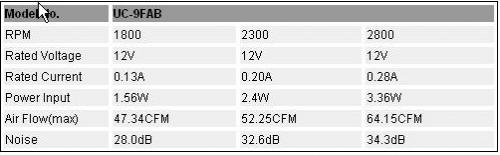

Κοπρίτης Posted April 20, 2004 #8 Posted April 20, 2004 αυτα ειναι τα specs της Enermax για το 92αρι fan... Noμιζω οτι στις 2800 rpm ειναι αχτυπητο μιας και με ελαχιστο θορυβο ,κατα την γνωμη μου, ξεπερναει κατα πολυ σε παροχη αερα τα πιο πολλα γρηγορα 80αρια και αρκετα silent 120αρια Οι θερμοκρασιες σου μπορουν και μαλλον θα βελτιωθουν κι αλλο με καλο lapping και με σωστη τοποθετηση και στρωσιμο της θερμοαγωγιμης παστας ... οσο αφορα το μεγαλυτερο τυφλο σημειο του 90αρη, ισως με καπoιο duct να εκμηδενιζονταν..... (και μια πουτ'αναφεραμε το εχει δοκιμασει κανεις να μας πει εαν ειδε καμια διαφορα???)
Samael Posted April 20, 2004 #9 Posted April 20, 2004 Kαι εγω απο Volcano7+(κορυφαια ψυκτρα...!) πηγα σε 900U+Enermax92 Οι διαφορες ειναι κυριος στο θορυβο!Απο βαθμους απο οτι θυμαμαι κατεβηκα 1-2 με το Volcano στο full ομως,α.κ.α πανδαιμονιο...!Εχω δοκιμασει κ 80 SmartFan κ οι εντυπωσεις μου ηταν εξισου καλες.Στα ιδια επιπεδα θοριβου ο 92 απεδειδε σχεδον το ιδιο με τον 80(1 βαθμος + -)Στο τερμα ομως ο 80(καπου 5000+ στροφες) απεδειδε καλητερα(-2 με 3 βαθμους),αλλα εκανε σαν.....αστο!Αν εχεις 92 κατσε οπως εισαι,δεν αξιζει αλλαγηΤο μονο που αξιζει κ θα εκανα ειναι 120 με ducting,αλλα δε βρηκα....
