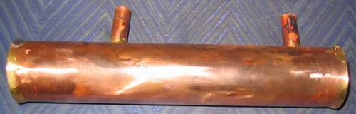

nycos Posted April 20, 2004 #1 Share Posted April 20, 2004 Καλή και πανευκολη η λύση ταπερ αλλα μου πιάνει πολύ χώρο, σκεφτηκα λοιπον να φτιαξω ενα τανκ το οποιο θα εκμεταλευεται τον κενο χώρο του κουτιού διακριτικα, κατεληξα λοιπόν οτι πίσω απο τους δίσκους χωράει ενα μακρόστενο τανκ ύψους 25 cm και φάρδους 5 cm (το κουτί μου ειναι το chieftec του πλαισιου). Ρωτάω τον μπαρμπα Παναγο (dad) και επι ευκαιριας των διακοπών του πάσχα κάτσαμε και φτιάξαμε ενα στρογγυλό τανκ, χαλκοσολύνα Φ 42, με 2 Φ 10 χάλκινα σωληνάκια (εισοδος-εξοδος), δεν βρήκαμε χάλκινες ταπες οποτε για τάπες κολήσαμε χάλκινη λαμαρινα και την κολήσαμε, επειτα επεσε τροχός... Το μονο που με προβληματίζει τώρα είναι η εμφάνισή του, βαριέμαι να κατσω να τρίβω να το κανω γυαλί αλλα μην το αφήσω και έτσι σκέτο... πως μπορω να το βάψω? αν του ρίξω χρώμα με σπρεί και καπάκι βερνίκι σπρέι θα πετύχει?? Στο πάνω μέρος του να του κάνω μια τρύπα για τον αέρα? ή να το αφήσω έτσι κλειστο τελείως? (Δεν το εχω συνδέσει ακόμα..) Ιδου: Link to comment Share on other sites More sharing options...

nycos Posted April 20, 2004 Author #4 Share Posted April 20, 2004 πιθανον οπως λεει και ο skinny με Τ....δυστηχως δεν πρεπει να υπαρχει τάπα πλαστικη ή κατι τετοιο... ε?οποτε.... Link to comment Share on other sites More sharing options...
Skinny13 Posted April 20, 2004 #5 Share Posted April 20, 2004 με ενα απλο χωνακι γεμιζει ρε παιδια..... :blink: δυσκολο ε? επισης κλεινει με ενα ρακορ παρομοιο με αυτα τα 3 που ειναι στη μεση της εικονας με την κοκκινη πεταλουδα αυτο ειναι ακομα πιο δυσκολο @nycos μην τα αφησεις ανοιχτο, θα μαζεψει σκονη, μπορεις να κανεις κατι παρομοιο με αυτο που εκανα και εγω και αμα βαριεσαι να το τριψεις, περνα του ενα σπρει ,ή αμα εχεις μπογια, περνα ενα ασταρι και μετα βαψιμο κανονικα με πινελο Link to comment Share on other sites More sharing options...
antonisk7 Posted April 20, 2004 #6 Share Posted April 20, 2004 Εγώ παντως δεν θα το έβαφα , άσε που καθαρος χαλκός επιτρέπει μία μείωση της θερμοκρασίας του νερού. Λίγο τρίψιμο με αλοιφή brasso και είσαι μια χαρά. Link to comment Share on other sites More sharing options...
nycos Posted April 20, 2004 Author #7 Share Posted April 20, 2004 λετε να κερδίσω 1-2 βαθμούς? Link to comment Share on other sites More sharing options...
panigrc Posted April 21, 2004 #8 Share Posted April 21, 2004 Πολύ καλή ιδέα !!! Σίγουρα θα έχεις καλύτερες θερμοκρασίες. Αλλά να το περνάς με κανενα καθαριστικό που και που γιατι θα αρχίσει να διαβρώνεται αλλιώς. Link to comment Share on other sites More sharing options...
Skinny13 Posted April 21, 2004 #9 Share Posted April 21, 2004 αμα πιανει το χερι σου παρε φυλλα χαλκου και κολλα τα επανω , δεν νομιζω οτι ειναι κατι το εξαιρετικα δυσκολο αν εχεις λιγη βοηθεια τπυλαχιστον κανε μια προσπαθεια Link to comment Share on other sites More sharing options...

nycos Posted April 23, 2004 Author #13 Share Posted April 23, 2004 Τελικα απλά το έτριψα για να μην είναι μαύρο χαλι... και του έριξα βερνίκι σπρευ...Κατάφερα να κάνω εξαέρωση και το βραδάκι θα ανεβάσω καμια φωτο...Δύσκολο να κολήσω φινς, σπουδάζω Ηράκλειο Κρήτης και εδω δεν εχω εργαλεία... ενω Καρυστο εχω και εργαλεία και τον dad που κανει τα ταχυδακτυλουργικά του... Link to comment Share on other sites More sharing options...
nycos Posted May 19, 2004 Author #14 Share Posted May 19, 2004 Τελικα δεν είδα διαφορα... μιας και πριν το Πασχα που το εστεισα το wc μου χωρις το τανκ ειχα 27 βαθμούς idle, και τωρα με το τανκ εχω 36 idle... βεβαια αλλη θερμοκρασία δωματίου τότε και άλλη τώρα.Να πω μια ιδεα? Μιας και ειναι χάλκινο σκέφτηκα να του κοτσάρω ενα πελτιερ σε μια ακρη του, το οποιο απλα θα παγώνει το κατω σημείο του τανκ απο το οποιο ρουφάει νερό η αντλία, ολο και κατι δεν θα κανει? Και για να μην χρειάζεται πολύ ψύξη η ακρη του πελτιερ να του δώσω 9volt ή κ πιο λίγο και να βαλω μια ttvolvano που εχω περίσια...Μήπως με μια τέτοια κατασκευή μελετημενη, με μικρο μεγεθος, οπου το τανκ θα ψύχεται απο το πελτιερ, θα ήταν περιτό το radiator? Link to comment Share on other sites More sharing options...
