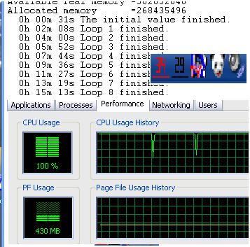

tefra Απρίλιος 26, 2004 Author #8 Κοινοποίηση Απρίλιος 26, 2004 παρτε ματι τι ειδα πριν λιγο και αυτα χωρις να αλλαγω κατι , το super pi που βλεπετε ειναι το δευτερο 32 m που τρεχει Link to comment Share on other sites More sharing options...
