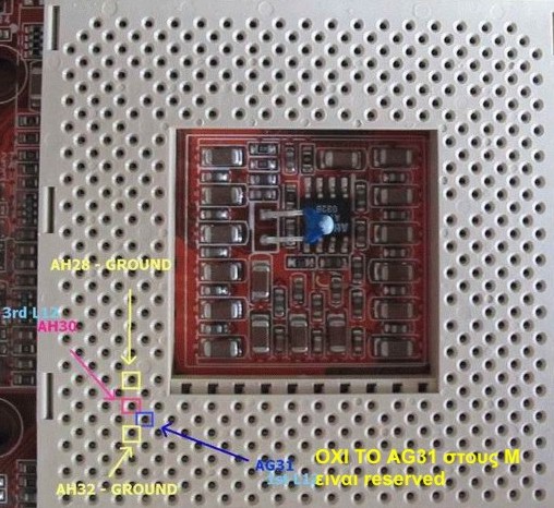

Προσπαθώ να κάνω το L12 σε έναν 1800+(11.5x133)
Το L12 mod όταν πετύχει πάντα βγάζει επιλογή στο bios για 2600+(11.5x133)?
Εμένα δεν το βγάζει αλλά μπορώ να μπουτάρω σε μεγαλύτερο fsb!
Πέτυχε ή είναι μισοτελειωμένο;
Κάνει ένα clear CMOS. Λογικά αν μπορεις και POSTάρεις πάνω από 220 έχει γίνει η δουλεία σωστά.
Αν το L12mod έχει γίνει με τον παρακάτω τρόπο, έχει γίνει σωστά...
Ναι σωστό είναι. Είτε πάνω γειώσεις είτε κάτω το ίδιο αποτέλεσμα έχει. Προσοχή γειώνουμε μόνο το σημείο ΑΗ30(στους desktop θα μας δώσει 166 και στους Mobile 200) και όχι το AG31! (στους Desktop αν το κάνουμε θα μας δώσει 200)
Είσαι σίγουρος για το reserved?? Eγώ με mobile το έχω κάνει όπως στους desktop (δηλ με τα δύο συρματάκια) και μόνο τότε είναι σταθερό με 220 και πάνω.
Όταν είχα την abit και είχα πρωτοδοκιμάσει το mod, αν έβαζα το συρματάκι στις θέσεις ΑΗ28-ΑΗ30, δεν δούλευε...έπρεπε να ενώσω τις θέσεις ΑΗ30-ΑΗ32...
...το θυμάμαι γιατί στο ιντερνετ είχε αρχικά κυκλοφορήσει η ενδεικτική φωτογραφία με ενωμένα τα ΑΗ30-ΑΗ28...μετά την αντικατέστησαν με αυτή που έδειχνε ενωμένα τα ΑΗ30-ΑΗ32 (στη σελίδα του logan)...σε μένα το L12 δούλεψε μόνο στη δεύτερη περίπτωση...

Αρχική απάντηση από jogi
και τι default FSB σου δίνει?
@vgiozo
το έχω κάνει και με τις δύο γειώσεις και δουλεύει και στις δύο περιπτώσεις εξίσου?
Εγώ έχω ενωμένα τα 30 - 32 και το 30-31 ταυτόχρονα για να δουλέψει το mod στον mobile. Σϊγουρα είναι έτσι ρε παιδιά?? Αν είναι να το ξαναδοκιμάσω!
Είτε με το AH28 είτε το ΑΗ32 γεφυρώνω με το ΑΗ30, το ίδιο αποτέλεσμα έχει στον 2400+. Σε mobile έδωσε 200, αναμενόμενο..
εγω εχω ενωσει το Α32 με το Α30...εχω mobile αρα εχω 200fsb δεκαταλαβα???πρεπει να κανω κατι αλλο??
