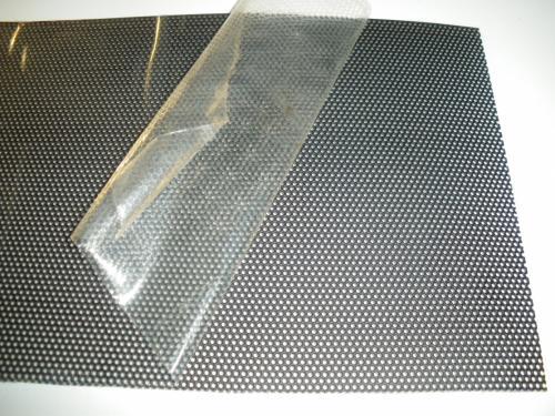

Θελω να βαλω αυτο (διατρητο πανελ AC Ryan) :

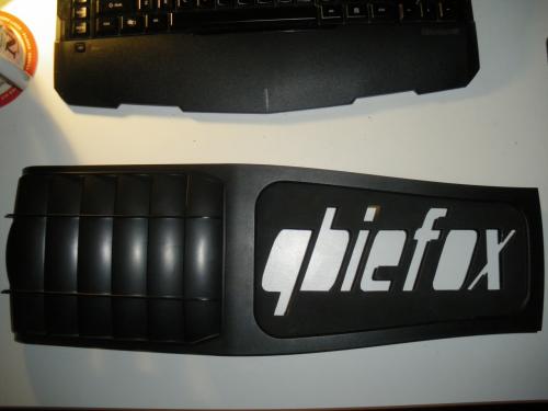

εδω :

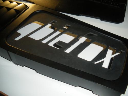

και συγκεκριμενα κατω απο τα κοψιματα :
Τι κολλα χρειαζομαι? Την θερμοκολλα την εχω μαλλον αποκλεισει, γιατι η επιφανεια ειναι μεγαλη και μεχρι να την απλωσω παντου, θα εχει στεγνωσει. Εποξειδικη (epoxy) κανει? Βενζινοκολλα?
Δεν προκειται να πεσει πολυ βαρος πανω, απλα θελω κατι να μου κρατησει στο χρονο (αφου δεν αλλαζω ευκολα κουτι) και να μην εχω τρεχαματα στο μελλον.
Περιμενω ιδεες / προτασεις :meeting:

εποξικη 5λεπτου κανει μια χαρα (σαν αυτη που προτεινει ο Γιωργος)
απλα προσεξε την ποσοτητα για να μην περασει στα κοψιματα
και βρες κατι να πιεσεις ομοιομορφα τη σητα πανω στο plexi για να πιασει παντου

Ωραια, υπαρχει μια pattex εδω μεσα, οποτε πιστευω κανει μια χαρα... Στα στενα χωρισματα των γραμματων (μεταξυ q, b, i, e) να μην βαλω καθολου κολλα? Τοσο επιφοβο να ξεχειλισει ειναι?
Παρ' ότι καθυστερημένα , επειδή και τώρα γίνεται:
Κόλα το γενικό σύνολο και μετά αφού στερεοποιηθεί , από την εσωτερική μεριά ρίχνεις κάποιες σταγόνες στα επίμαχα σημεία , αυτή θα περάσει , μεταξύ των δύο κοματιών και θα τα συγκολήσει.
{Ελπίζω να μην ξέχασες να "αγριέψεις μ' ένα ντουκόχαρτο το πλαστικό.)
