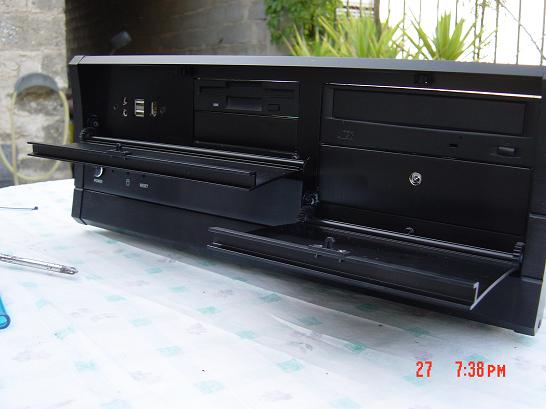

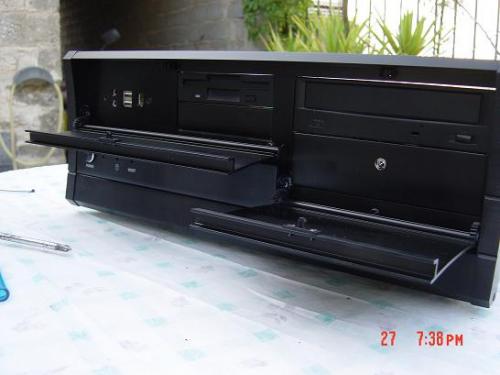

Φιλοι μου εκανα μια μικρη οικονομικη θυσια και πηρα και το Silverstone Lc-03 black.
Η γυναικα δεν εχει ερθει σπιτη ακομα να το δει....:whistling (με βλεπω με το σκυλο αγκαλια αποψε):boxed:
Θα σας πω με λιγα λογια και για αυτο...
Ειναι το μικροτερο αδελφακι του 01 και οι διαφορες με αυτο εκτος απο της οπτικες ειναι..
1) αλουμινιο ειναι μονο το μπροστινο πανελ (φατσα) και το υπολοιπο ειναι μεταλο που ειναι αλφα ποιοτητα χωρις εχμηρες γωνιες η ακρες αλλα φυσικα 2.5 κιλα πιο βαρη.
2) ειναι πιο κοντο στο μηκος κατα 4 εκατοστα αλλα 1.5 εκατοστα πιο φαρδη.
3) εχει ενα μικρο συν...δηλαδι το motherboard tray βγαινει αλλα οχι μαζι με το Ι/Ο.

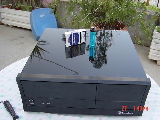

4) το πανω καπακι ειναι με λακα βαμενο (θα δειτε φωτο να παθετε πλακα)
5) αυτο εχει και ρεσετ αλλα σε μορφι τρυπα καρφιτσας..
6) απο αεραρισμο εχει μια τεραστια τρυπιτη σχαρα σε καθε πλευρα(σχεδον σε ολο το μηκος του πλαινου),ενα 60αρι πισω (χωραει ανετα δευτερο) και θεση για 80αρι στο δαπεδο εμπρος κατο απο το ενα drive bay που βοηθαει πολυ τον δισκο.
Εργασιες που εκανα...
1) εκοψα την ενσωματομενη σχαρα απο το δαπεδο και φορεσα ενα enermax 80cm (adjustable)
2) ανοιξα μια τρυπουλα (5χιλιοστα) για να βλεπει το remote sensor kai αυτο εγινε στη θεση το ενος 5 1/4 bezel που εμεινε αδειο.
3) εβαψα μαυρο και το dvd player (floppy eixa black..hehe)
και τελος τα mod σε αυτο..(φτηνα την εβγαλα με τουτο.. :p )
Τωρα στο ψητο......(αντε επιτελους ακουω να φωναζουν..:rolleyes: )
Παρτε την πρωτη....

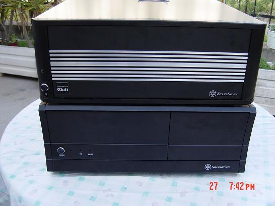

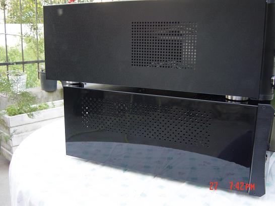

Και τελος μια απο το πλαι δειτε διαφορα σε εισαγωγη αερα,χρωμα και φυσικα μηκος.
Τελος...:T:

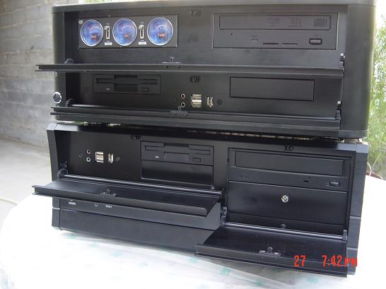

Πολύ τακτοποιημένη δουλεία! Τι τα θες όμως δυο PC ακριβώς στο ίδιο μέρος?
Αρχική απάντηση από kaynd [Σήμερα, στις 00:13]

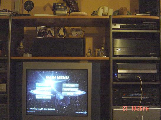

Φιλαρακο το ενα ειναι καθαρα PC για παιχνιδια ,ριπαρισματα,εγραφες,ιντερνετ κλπ.
Και το αλλο ειναι HTPC (Home Theater PC) to οποιο με το ειδικο frontend παιζει τα παντα απο media (any mpeg format-dvd discs-music) ta opoia μοιραζω σε ολο το σπιτη με line kai το δουλευω με τηλεχειρισμο απο πσντου με τα remote extenders που εχω(ενοειτε οτι παιζει στα TV του σπιτιου).
Εχω μια ταινιοθηκη με περιπου 300 εργα σε DIVX εως τωρα μεσα το μηχανημα αυτο και κατεβαζω και κανα 2 την ημερα (για παρτη μου ετσι???...μη μας περασουν και για πειρατες..).
Ακομα εχω και κανα 150ρια αλμπουμ μουσικα σε mp3 ..kai ayta ekei mesa.
Οπος καταλαβες ειναι κατι σαν media server......
Αν σε ενδιαφερει να μαθεις ακομα πολλα για τη νεα μοδα (οχι και τοσο νεα...τεσπα) μπορεισ να πας σε αυτες της σελιδες....
Εδω ειναι το frontend που δουλευω τωρα..myHTPC homepage

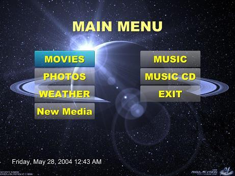

Δεστε και ενα capture της αρχικης οθονης (εδω κανει boot το pc και οχι στο desktop)..
