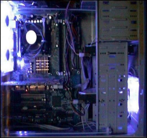

Η γνωμη μου ειναι οτι δεν υπαρχει σοβαρο προβλημα ροης αερα γιατι και τα καλλωδια(IDE και τροφοδοτικο)ειναι μαζεμενα και εχω εναν ανεμιστηρα μπροστα να φυσαει και δυο πισω να ρουφανε.Τωρα δεν ξερω αν οι ανεμιστηρες εχουν αρκετη δυναμη να παραγουν τα απαραιτητα...?Θα βαλω photo του κουτιου μου(οταν βρω ευκαιρια γιατι αυτο τον καιρο ειμαι απασχολημενος με το AcropoliS) να το δειτε και να μου πειτε τη γνωμη σας.:D
