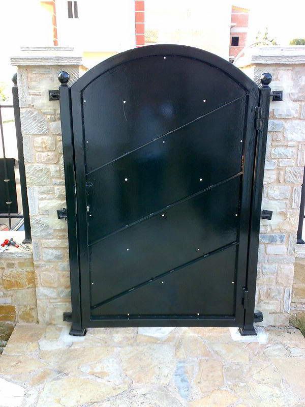

Η πόρτα δεν θα είναι ηλεκτρικά χειριζόμενη, θέλω έναν πνευματικό μηχανισμό (αέρας + λάδι)
Η πόρτα είναι αυτή:(φαίνεται η εσωτερική πλευρά της )
Ο μηχανισμός θα μπεί δεξιά και κατά προτίμηση χαμηλά.
Θα στερεωθεί είτε στην πέτρινη κολώνα είτε ακριβώς δίπλα στον μαντρότοιχο.
Φαντάζομαι ότι κάτι τέτοιο , θα έκανε την δουλειά που θέλω βλέπω ότι όλα είναι ρυθμιζόμενα, αλλά δεν έχω καμία πείρα , οπότε......

Το θέμα πρέπει να λυθεί με έναν ρυθμιζόμενο μηχανισμό επαναφοράς, στον οποίο θα ρυθμίζεται τόσο η ταχύτητα κλεισίματος της πόρτας όσο και η επιβράδυνση της στο τέλος της διαδρομής της (λίγο πρίν κλείσει ) έτσι ώστε να μην "χτυπάει" (υπενθιμίζω ότι το βάρος της τελικής κατασκευής θα είναι από 120 - 150 κιλά.
Απ΄ότι έχω διαβάσει μέχρι τώρα αυτά τα χαρακτηριστικά τα συγκεντρώνουν οι μηχανισμοί που παρέθεσα, αλλά όλοι αυτόι έχουν σαν τυπική τοποθέτηση την , πάνω από την πόρτα,(το ένα μέρος τους στηρίζεται σε αυτήν και το άλλο στο κάσωμα πάνω από την πόρτα.
Η εν λόγω όμως πόρτα δεν έχει κάσωμα πάνω από αυτήν, άρα ο μηχανισμός θα πρέπει να μπεί στο πλάϊ της.
Εδώ είναι λοιπόν που δεν ξέρω τι γίνεται, είναι αρκετή η αναδιάταξη του βραχίονα για πετύχω την δουλειά που θέλω;
