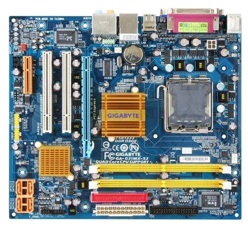

Καλημέρα, χαρίζεται η παρακάτω μητρική σε 775 σοκετ GA-G31MX-S2 (rev. 1.x) Gallery | Motherboard - GIGABYTE Global η μητρική είναι σε κατάσταση ''καινούργιας'' μόνο που λείπουν δυο πινάκια απο το σόκετ, γεγονός που την κάνει μη λειτουργική. Παίρνει ρεύμα κανονικά λειτουργούν οι ανεμιστήρες αλλα δεν κάνει πόστ. Ιδανικά απο Καβάλα, αλλιώς αποστολή ΕΛΤΑ με έξοδα παραλήπτη. -

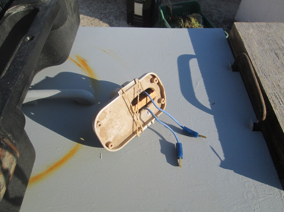

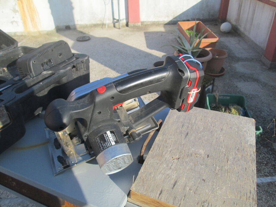

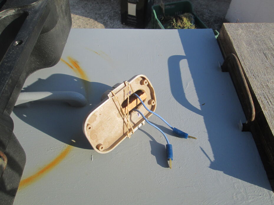

Μετατροπή επαναφορτιζόμενου δισκοπρίονου σε ηλεκτρικό
orderlover απάντησε στο θέμα του orderlover topic στην ενότητα Το στέκι του μάστορα
Ναι μην σου φαίνεται περίεργο, η μπαταρία η καινούργια πάει και σχεδόν κουμπώνει με το παλιό το πλαστικό της παλιάς μπαταρίας, έτσι το λαστιχάκι είναι υπέρ αρκετό. -

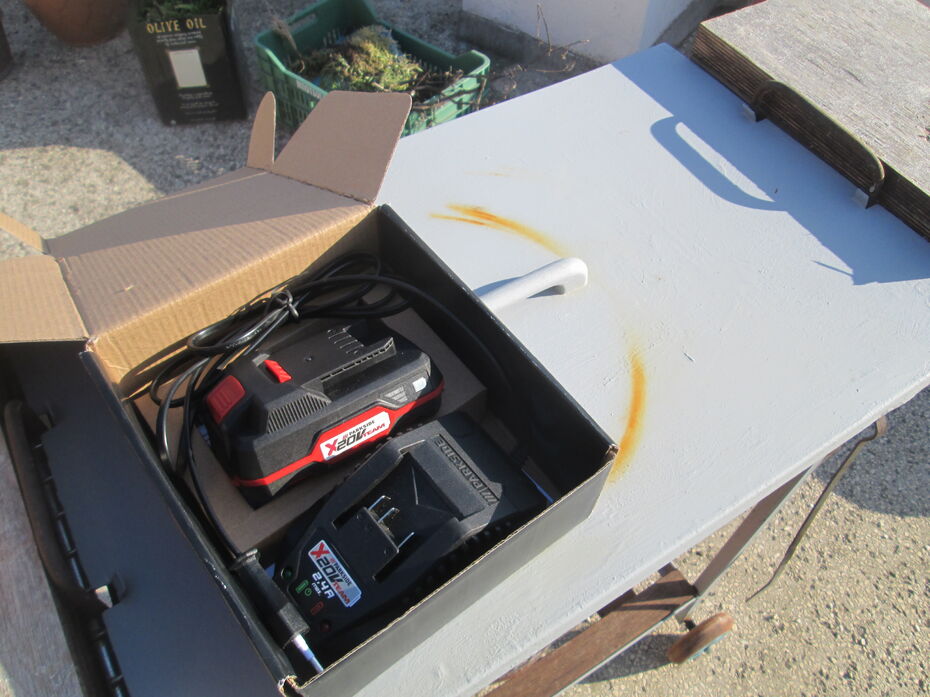

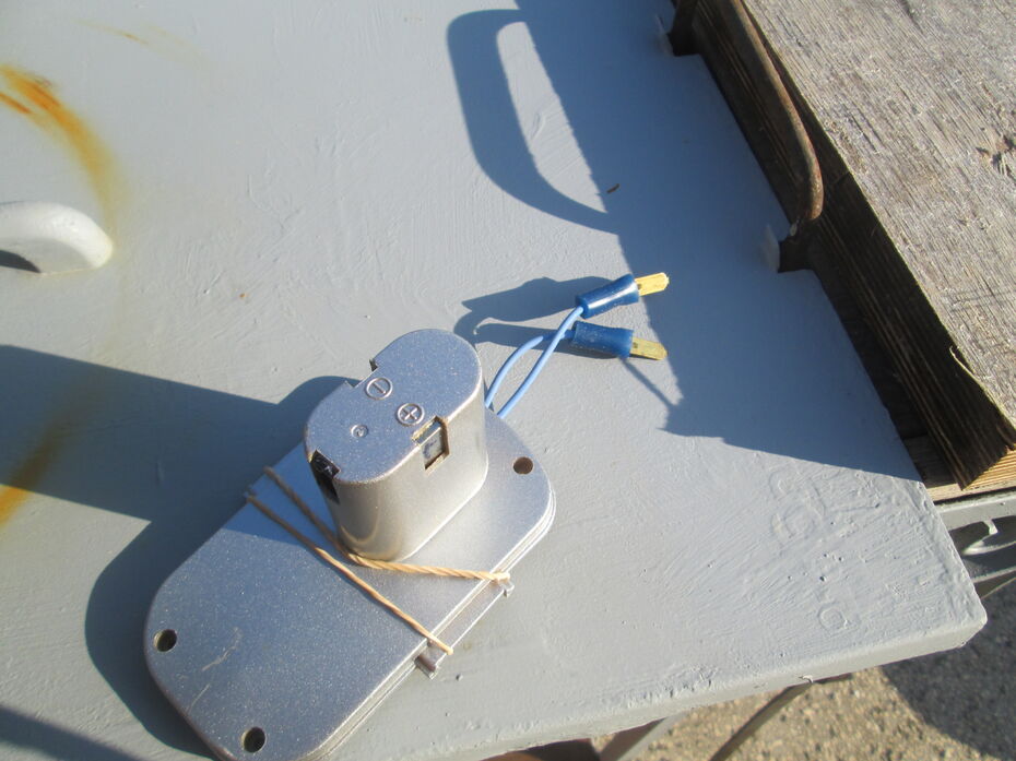

Τελικά την προηγούμενη εβδομάδα που είχε το LIDL τις μπαταρίες, με το κρουστικό το 20/βολτο, πήγα πήρα αυτό στα 25 ευρώ. Αφού άνοιξα την παλιά μπαταρία και πέταξα τις παλιές μπαταρίες στην ανακύκλωση του Μασούτη, κόλλησα δύο καλώδια, πρεσάρισα δυο ακροδέκτες, και προσάρμοσα την καινούργια μπαταρία στο δισκοπρίονο με ένα απλό λαστιχάκι. Και voila το καινούργιο δισκοπρίονο, που να σημειωθεί θερίζει με την καινούργια του μπαταρία! case closed! -
