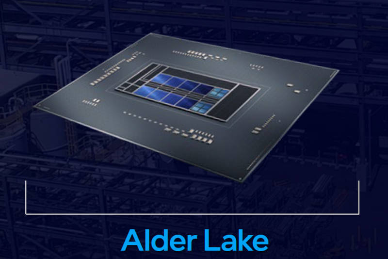

Πρόσφατα είδαμε τον Intel Core i7-12700 να ανταλλάσσει χτυπήματα, στο Geekbench 5, με το AMD Ryzen 7 5800X. Τώρα διαρρέουν και σκορ της επερχόμενης ναυαρχίδας της Intel, Core i9-12900K. Ο Core i9-12900K διαθέτει υβριδικό σχεδιασμό με 8 πυρήνες υψηλών επιδόσεων, 8 πυρήνες υψηλής ενεργειακής απόδοσης και 24 νήματα που τρέχουν σε βασικό ρολόι 3,2 GHz. Η δοκιμή πραγματοποιήθηκε σε μηχάνημα Windows 11 Pro που επιτρέπει την πλήρη χρήση της τεχνολογίας Intel Thread Director σε συνδυασμό με 32 GB μνήμης DDR5. Ο επεξεργαστής πέτυχε βαθμολογία single-thread 1834/1893 στις δύο δοκιμές, κάτι που του δίνει την υψηλότερη βαθμολογία στα επίσημα Benchmarks, 12% υψηλότερα από τον Ryzen 9 5950X. Ο επεξεργαστής πέτυχε επίσης μια εντυπωσιακή βαθμολογία multi-thread 17299/17370 που τον τοποθετεί 3% πάνω από το Ryzen 9 5950X και 57% πάνω από την ναυαρχίδα 8 πυρήνων της προηγούμενης γενιάς i9-11900K. Όλες αυτές οι διαρροές υπογραμμίζουν τις εντυπωσιακές δυνατότητες της επερχόμενης σειράς Intel Core της 12ης γενιάς, η οποία αναμένεται να παρουσιαστεί τον Νοέμβριο. Εάν οι επιδόσεις αυτές επαληθευτούν, τότε η AMD θα πρέπει άμεσα να απαντήσει με Ryzen που θα χρησιμοποιούν την τεχνολογία 3D V-Cache, ώστε να μπορέσει να ανταγωνιστεί την Intel. Εναλλακτικά, θα πρέπει να μειώσει τις τιμές των Ryzen 5000. Οι επόμενοι μήνες θα έχουν ιδιαίτερο ενδιαφέρον....

Ο επερχόμενος επεξεργαστής Core i7-12700 (non Κ) της Intel φαίνεται να πλησιάζει στις επιδόσεις τον Ryzen 7 5800X της AMD στο μετροπρόγραμμα Geekbench 5. Ο i7-12700 είναι ένας κλειδωμένος επεξεργαστής με TDP 65 W με 8 πυρήνες P "Golden Cove" και 4 πυρήνες Ε "Gracemont". Τέσσερις λιγότεροι πυρήνες (Ε), χαμηλότερα ρολόγια και έλλειψη χαρακτηριστικών όπως το Thermal Velocity Boost, είναι αυτά που διαφοροποιούν τον Core i7 12ης γενιάς από τον Core i9. Ο Core i7-12700 φέρεται να συγκέντρωσε 1595 πόντους σε μονονηματική απόδοση και 10170 πόντους στη δοκιμή πολλών νημάτων. Αυτές οι επιδόσεις τοποθετούν τον επεξεργαστής σε απόσταση 5% από τον Ryzen 7 5800X σε μονονηματική απόδοση (κατά μέσο όρο από τη βάση δεδομένων Geekbench) και σε απόσταση 2% στις μετρήσεις πολλών νημάτων.
