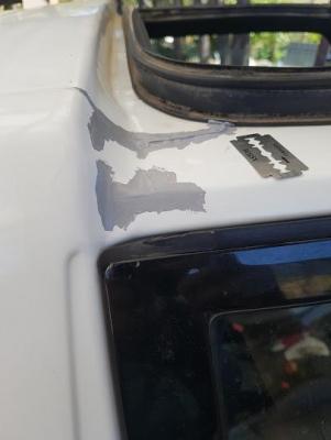

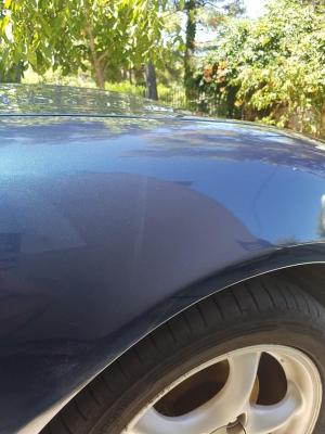

Μια χαρα είναι μετά το γυάλισμα. Το μχ ειναι το μπλε σαν του Πανου λογικα Απλά η κάμερα κάνει τα περίεργα με το focus της. Η πράσινη οροφή με το ρετσινι είναι του baleno είχε σκάσει και ξεφλούδιζε. Επισκευαστικε με sanding και clear coat spray can Αλλά από πολύ κοντά φαίνονται οι ατέλειες(orange peel και θαμπωμα) Αλλά άμα έβλεπες το πριν πάλι καλή θα σου φαινόταν. Η μισή είχε γίνει λευκή. Από το ενάμιση μέτρο φαίνεται μια χαρα. Και τα 2 πλησιάζουν την 20ετια και είναι μαμά το χρώμα αφού δεν είχαν ατυχήματα. Πάντως παρατήρησε πόσο έχει σκληρύνει το clear coat στο baleno . Νύχι βάζω και μετά το τρίβω με σκόνες 2 εβδομάδων και δεν καταλαβαίνει τπτ. Αν άφηνα το ρετσίνι να σκληρύνει και δεν το έβγαζα φρέσκο θα έφευγε σαν βούτυρο ολόκληρο το κομμάτι με τη μια. -

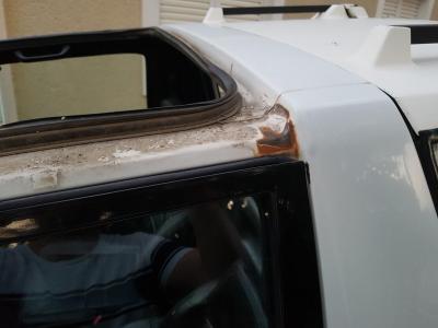

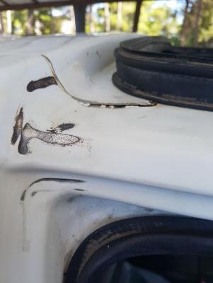

Ναι είναι ενα ρίσκο. Ηταν τώρα πια. Αλλά χωρίς γκαράζ ρίσκο ήταν και να τα αφήσω στο έλεος των καιρικών συνθηκών. Παρακάτω έχω και το λάθος που έκανα όταν έσταξα υδρώτα κατά την εφαρμογή. Απλά αν σας τύχει μην πανικοβληθείτε και το πασαλείψετε και εσείς έτσι με το applicator. Αν σας πέσει κάποια σταγόνα μικρή ή μεγάλη να έχετε έτοιμο να καθαρό πανί με το που δείτε το υγρό μαζέψτε το τοπικά χωρίς να το απλώσετε και μετά γρήγορα με στεγνό κομμάτι της πετσέτας με δύναμη τρίψτε το σημείο ώστε να βγάλετε το κεράμικ στο σημείο που έχει βραχεί - μολυνθεί. Στην συνέχεια συνεχίστε το υπόλοιπο αμάξι πιο προσεχτικά και για τέλος ξαναπεράστε το επίμαχο σημείο στο οποίο με την έντονη πίεση θα έχετε αφαιρέσει λoγικά το coating. Στην 2η εικόνα έχω το σημείο που η polishing cream χώθηκε σε μια γρατζουνιά στύλ βέλους και δεν την πήρα χαμπάρι με αποτέλεσμα να την κλείσω κάτω απο το κεράμικ. Γενικά εκτός από αυτά είμαι ικανοποιημένος αλλά ο σχεδόν μήνας που το έχω κάνει δεν είναι σοβαρό διάστημα. Συνεχίζω να το πλένω με το μπουκάλι σαμπουάν με κερί που είχα πρίν, αφού δεν είχα όρεξη να ψάχνω ειδικό σαμπουάν για κεραμικ. Η αλήθεια είναι πως και με ava που δοκίμασα μια φορά το ίδιο γυάλιζε η λαμαρίνα που έχει γίνει coated, αλλά δεν γυάλιζαν μετά τα παράθυρα τα οποία μαζεύαν και άλατα πολύ ευκολότερα. Δεν ξέρω πως θα τα πάει στον χρόνο αλλά πραγματικά το αμάξι κάθε φορά που πλένεται είναι σαν να γυαλίζεται κιόλας... Τα άλατα δεν πιάνουν πάνω στο χρώμα με την καμιά, δεν τρέμω τις κουτσουλιές, και τις ρετσίνες πραγματικά ελπίζω να πέσει καμιά πάνω στο αμάξι να σας δείξω πως φεύγει. Θα πάθετε πλάκα. Must have για όσους παρκάρουν κάτω από πεύκα!!! -

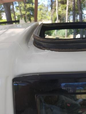

Εμένα μου έφυγαν τα glamour όταν αποφάσισα να κάνω τα σουζούκια της μάνας και του πατέρα. Το δικό μου το έκανα σε γκαράζ το πέρασα και πυλό. Ε τα άλλα 2 όχι. Υποστεγάκι και πολύ τους είναι. Στα παλιά έπαιξε χοντρή και ψιλή αλοιφή και για κάτι βαρβάτες χαρακιές μέχρι και wetsanding με ντουκόχαρτο. Το vitara θα τελειώσει μάλλον αυτό ή το επόμενο ΣΚ. Κόλλησα σε κάτι σκουριές που βρήκα κάτω απο την hard top που είχε να βγεί χρόνια. Άμα τους αρέσει και θέλουν να το πάνε κι άλλο θα τους στείλω να τρίψουν βάψουν και τους προφυλακτήρες που το έχουν κάνει συγκρουόμενο να τους κάνω και αυτούς με ceramic. Το χρώμα πάντως μετά απο two stage coumpound - polishing ήρθε στα ίσια του και λέω να του κάνω και ενα 2ο χέρι με την polishing που εχει περισσέψει. Λογικά η σκουριά πάνω θα με πάει την άλλη βδομάδα. Γυαλόχαρτο, primer, βάψιμο και μετά όταν στεγνώσει θα του στρώσω πάνω στα επίμαχα σημεία που τριβόταν το hard top, 2 φύλα ζελατίνα που ντύνουν τα βιβλία να μην ξαναγίνει αυτό το κακό... -

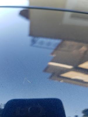

χμμ. Το κερί δεν βγάζει γρατζουνιές. Αλλά άμα δεν ξεκινάς απο το ίδια χάλια, δεν χρειάζεσαι κάτι άλλο. Βασικά πάρε ενα turtle wax (σαμπουάν με κερί) και στέγνωσε το με πετσέτα με μικροϊνες σαν αυτό που σου δείχνω (δε θέλει χνουδωτό) και θα γλυτώσεις και το wax on wax off του Μιγιάγκι Απλά ψευτοπροστατεύεις να ξέρεις, το άλλο που έκανα γίνεται σαν βερνίκι πάνω στο βερνίκι και πας να το γρατζουνίσεις και γλυστράει το κλειδί. -

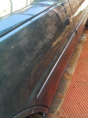

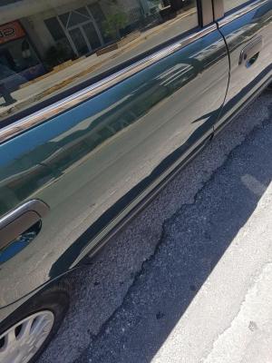

Αμα το πας για γυάλισμα ζήτα να στο γυρίσουν ακέροτο και πέρνα κεράμικ στα καπάκια.Imho Μη λυπηθείς τα λ7 στον τύπο που θα στο γυαλίσει. Μιλάμε για μεγάλο πακέτο. Αλλά φεύγουν πράγματα που νόμιζα πως ήθελαν βάψιμο. Κοίτα την πόρτα που την έκανα μόνος. Και έχει και σκόνες βδομάδας πάνω. -

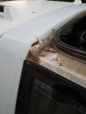

Προσωπικά έτριψα με 1500 grit οροφή και πορτ μπαγκάζ. Είχε αρχίσει να σχηματίζεται η υδρόγειος πάνω σε αυτά τα 2 και το βερνίκι έφευγε πλύσιμο με το πλύσιμο. Βερνίκι 2k και μετά αφού είχε κλείσει κανά μήνα έβαλα το crystal serum ceramic που μου περίσσεψε απο το mx5. To αποτέλεσμα δεν είναι επ ουδενί επαγγελματικό λόγο orange peel, αλλά είναι acceptable. Αν δεν είχει σκάσει το βερνίκι και απλά έχει θαμπώσει, θα το έτριβα με αλοιφαδόρο και αλοιφή και θα γινόταν καθρέφτης. PS Και παλιότερα έσκαγαν τα χρώματα. Απλά τώρα γυρίσαμε λίγο σε 60s 70s που τα αυτοκίνητα κρατιούνται και για πάνω απο 15χρόνια. Και φυσικά λ7 για να επισκευάσει κανείς οπως πρέπει την ζημιά δεν υπάρχουν. Και δεν αξίζουν για αμάξια των 1000-2000 ευρό Αμα θες στέλνω και φώτος. -
