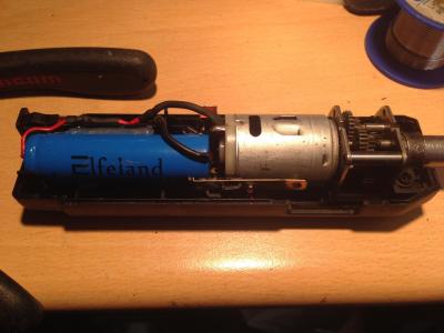

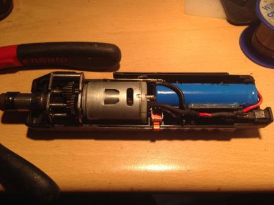

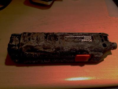

	Μου χάρισαν ένα επαναφορτιζόμενο κατσαβίδι, που ήταν για πέταμα ... Ήταν παρατημένο σε εξωτερικό χώρο, που βρεχόταν. Το πήρα για να δω, αν μπορώ να το "αναστήσω" ... Ήταν έτσι ... Το "έσκαψα" όπου χρειαζόταν, για να χωρέσει η 18650, του άλλαξα τα καλώδια γιατί είχαν πρασινίσει και με κάποιες μικροπατεντούλες, χώρεσε οριακά η μπαταρία ... ... γρασάρισα τα γρανάζια με γράσο σιλικόνης ... ... κ είναι έτοιμο !!! Ο λόγος που έγραψα τα παραπάνω, δεν είναι για την κατασκευή ... Άλλωστε, δεν ήταν κ κάτι σπουδαίο αφενός κ αφετέρου έχουν γραφτεί κι άλλες φορές πιο ωραίες παρουσιάσεις ... Ο λόγος του thread είναι, για να ρωτήσω ... Στη φόρτιση, δεν υπάρχει πρόβλημα, γιατί θα το φορτίζω ή με τον i-max ή με φορτιστή που έχω από φακό μιάς μπαταρίας 18650 Ο φορτιστής είναι αυτός ... 5 Volt - 500 mA Eίναι "αυτόματος" δλδ σταματάει μόνος του όταν φορτιστεί η μπαταρία κ ανάβει πράσινο λεντάκι. Αφού έψαξα σε όλη την Αθήνα, βρήκα αυτό το θηλυκό για πλακέτα ... το ΜΟΝΑΔΙΚΟ που υπάρχει ... Θα κάνω τρύπα στο κέλυφος κ θα το κολλήσω εσωτερικά. Άρα λοιπόν, στη φόρτιση ΔΕΝ έχουμε πρόβλημα ... Η ερώτησή μου είναι ... στην ΕΚΦΟΡΤΙΣΗ τί γίνεται ??????? ΠΩΣ θα ξέρω πως η μπαταρία έφτασε τα 2,7 Volt, για να μην την ξελιγώσω ??? .

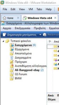

	Χρησιμοποιώντας για πάρα πολλά χρόνια – από συστάσεως των Windows μέχρι και τα 7άρια - σαν e-mail client το Outlook Express και ΟΛΑ τ’ άλλα που έχουν κυκλοφορήσει, έχω καταλήξει πως το πιο βολικό ΚΑΙ φιλικό προς τον χρήστη, είναι το Outlook Express. Ειδικά για κάποιους σαν εμένα που διαχειρίζομαι πολλούς λογαριασμούς e-mail, είναι μονόδρομος. Θα μου πει κάποιος πως κ το Outlook 2016, κάνει αρκετά … Θα συμφωνήσω, αλλά για μένα είναι περίπλοκα, πολύπλοκα ΚΑΙ περιττά!!! Κατά καιρούς ακούω πως βγαίνουν κάποια προγράμματα που μιμούνται το Outlook Express, αλλά δεν τα έχω εντοπίσει. Έχετε καμία πρόταση ???
