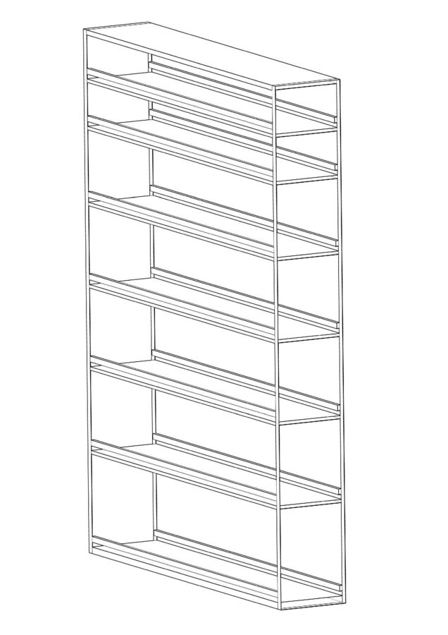

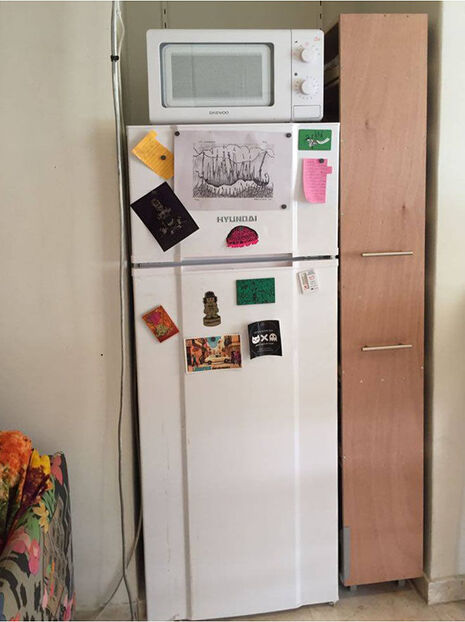

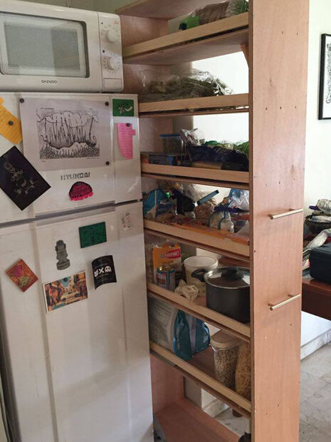

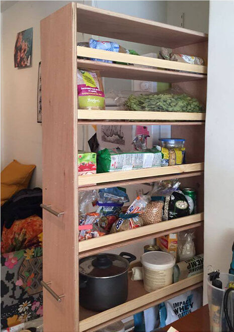

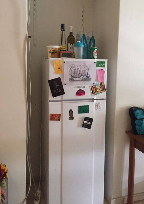

Αλλη μια εύκολη και απλή κατασκευή που έκανα όχι για μένα, αλλά για κάποιον που ζει σε μια φοιτητική γκαρσονιέρα και η έλλειψη χώρου είναι τόσο σοβαρή που ο άνθρωπος ασφυκτιά. ? Χαζευοντας λοιπόν το μικρό διαμέρισμα παρατήρησα τον χώρο εκατέρωθεν του ψυγείου που πήγαινε άδικα χαμένος, αφού η εσοχή έχει προφανώς κατασκευαστεί για να δέχεται μεγάλα ψυγεία (παράλογο σε μια τόσο μικρή γκαρσονιέρα) και έτσι σκέφτηκα να βρω ένα τρόπο να αξιοποιηθεί ο χώρος αυτός. Εφτιαξα λοιπόν αυτό το απλό σχέδιο με κόντρα πλακέ 15mm για το πλαίσιο και 10mm για τα ραφάκια. Εβαλα επίσης και πηχάκια για να μην πέφτουν τα πράγματα και φυσικά ροδάκια για να τσουλάει εύκολα και δυο χερούλια που είχα στην αποθήκη μου. Μοιρασα ανομοιόμορφα τα ύψη, ώστε τα ογκώδη αντικείμενα (μπουκάλια κλπ) να μπαίνουν χαμηλά, και τα πιο μικρά στα πιο πάνω ράφια) Υψος 160 Βαθος 60 Πλάτος 25 (μόλις) Τα κόντρα πλακέ τρίφτηκαν και περάστηκαν με βερνίκι εμποτισμού. Παντου μπήκε κόλα και βίδες. Υποθεση λίγων ωρών και ελάχιστα χρήματα. Το τι χωράνε αυτά τα 3,5 μέτρα στενών ραφιών, δε λέγεται! Ολα αυτά που ενοχλούσαν και έκαναν άτακτο το μικρό διαμέρισμα, βρήκαν τη θέση τους μια χαρά Ενταξει, τόσο στενό και ψηλό επιπλάκι, καταλαβαίνετε πως αν το τραβήξεις εντελώς έξω και το σπρώξεις ... θα πέσει. Και σκεφτόμουν μήπως έκανα καμιά πατέντα να βάλω κάποιον οδηγό που να στηρίζεται στον τοίχο και να το συγκρατεί (όπως στους μηχανισμούς που έχουν οι συρόμενες πόρτες, αλλά δεν ξέρω πως να το κάνω). Ομως όσο κινείται μεταξύ τοίχου και ψυγείου είναι απολύτως ασφαλές και δεν υπάρχει λόγος να το τραβήξει κανείς τελείως έξω, αλλά έτσι, για να τελειοποιηθεί η κατασκευούλα το σκεφτόμουν

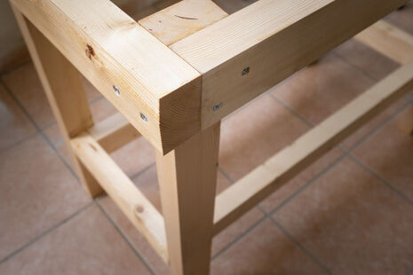

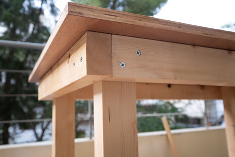

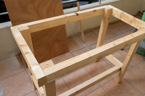

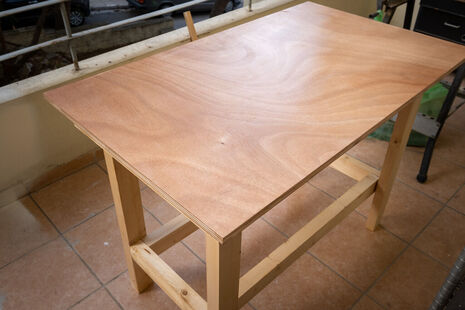

Καλώς σας βρίσκω Αν και σας διαβάζω αρκετό καιρό, δεν έχω γράψει κάτι ακόμα σε αυτό το κομμάτι του φόρουμ. Απολύτως ερασιτέχνης με λίγες γνώσεις, αλλά με πολλή όρεξη και κέφι για κατασκευές. Ας βάλω λοιπόν μια φρέσκια - σημερινή - κατασκευή ενός πρόχειρου συμπληρωματικού μικρού πάγκου εργασίας. Πήρα την ιδέα από το thread του f117 που διάβασα εδώ Ο πάγκος έχει μέγεθος 60 x 110 περίπου (για να χωράει σε μια εσοχή του μπαλκονιού .. Καδρόνια πλανισμένα 4x7 και Οκουμέ 15mm (από Leroy) Βίδες 5x80, ξυλόκολλα Βερνίκι εμποτισμού ένα χέρι και βερνίκι τελικό 2 χέρια (άχρωμα, νερού) και ενδιάμεσα τρίψιμο με παλμικό. Δεν έχει τελειώσει ακόμα, δεν έχει στερεωθεί το κόντρα πλακέ στον σκελετό, αλλά όλα τα άλλα είναι έτοιμα. Άφησα λίγα εκατοστά ελεύθερα γύρω γύρω (η επιφάνεια είναι πιο μεγάλη από την βάση), μήπως και χρειαστεί να πιάνω τίποτα μικρούς σφιγκτήρες. Γενικά πολύ εύκολο το σχέδιο και πολύ χρήσιμος μικρός και στιβαρός με κόστος γύρω στα 45 ευρώ
