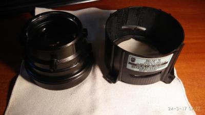

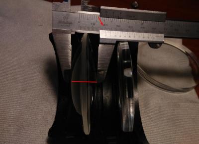

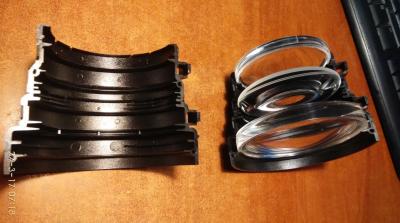

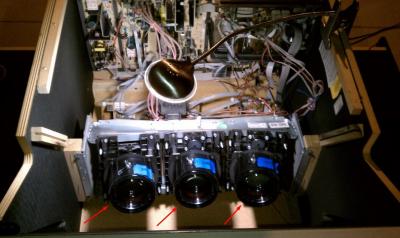

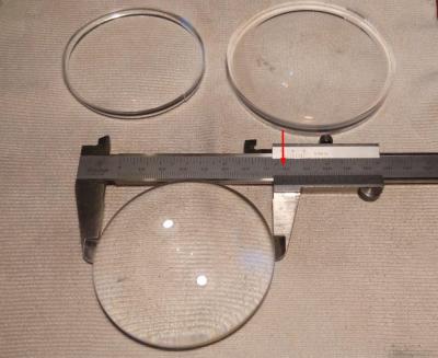

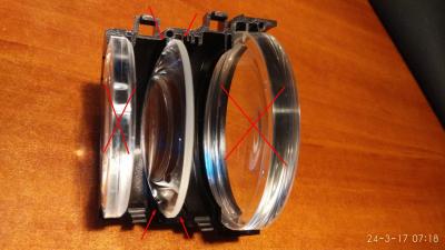

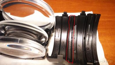

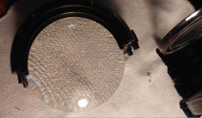

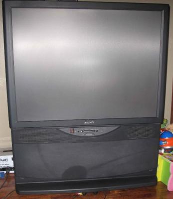

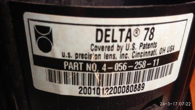

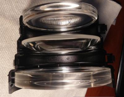

Καλημέρα, κατά διαστήματα ''βρίσκει'' κάποιος διάφορες ηλεκτρικές και ηλεκτρονικές συσκευές που είναι για πέταμα και μπορεί να ανακτήσει από αυτές διάφορα χρήσιμα εξαρτήματα και υλικά! Επειδή λοιπόν ''η μέρα φεύγει και ο Johnny Πρέσβης έρχεται'' ... ανέκτησα ένα πολύ χρήσιμο εργαλείο από μια τέτοια συσκευή Πριν δυο μέρες μου έδωσε ένας φίλος από μια TV Sony οπίσθιας προβολής έναν από τους τρεις φακούς που έχει μέσα (Delta 78) Τα εξωτερικά κρυσταλλα είναι πλαστικά εκτός από το μεσαίο (σε μερικές TV έχει 4 ή και 5 κρυσταλλα ο κάθε φακός) Αφαίρεσα τον σωλήνα που είναι μέσα τα κρυσταλλα ( εύκολα σπάζοντας 4 κλιπ που τον κρατάνε) ο συγκεκριμένος φακός έχει στην μέση ένα καθαρότατο γυάλινο μεγεθυντικό φακό! η διάμετρος του είναι περιπου 8 εκατοστά και το πάχος του 2 εκατοστά!!! Αφαίρεσα το κρύσταλλο αυτό και το δούλεψα σαν μεγεθυντικό φακό και είδα το φως το αληθινό Κάπου χ5 ;;; υπολογίζω τη μεγέθυνση στον συγκεκριμένο (άλλες TV έχουν ακόμα μεγαλύτερα κρυσταλλα...) Σκέφτομαι να κόψω την πατούρα του κρυστάλλου να το χρησιμοποιήσω σαν πλαίσιο και να προσαρμόσω και ένα χερούλι ... Το σημαντικό είναι ότι πέρα από την αρκετά καλή μεγενθυση που κάνει με τρεις μεγενθυτικούς φακούς που τον σύγκρινα βλέπεις καθαρότατα από αυτόν, που μάλλον οφείλεται στην καθαρότητα του γυαλιού...

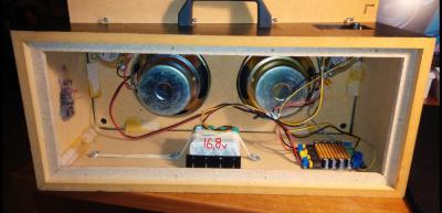

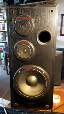

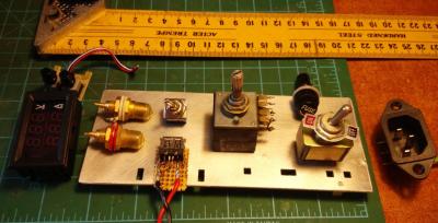

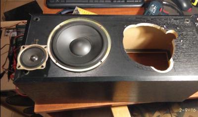

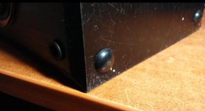

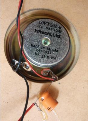

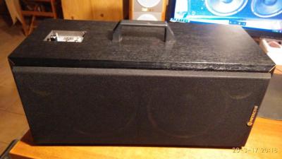

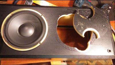

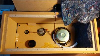

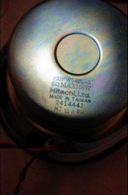

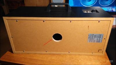

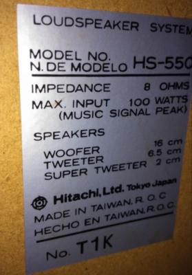

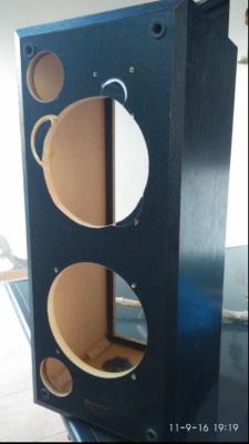

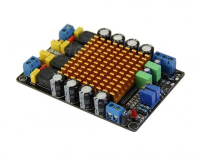

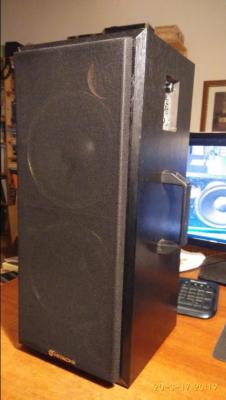

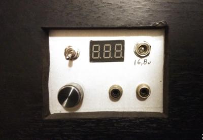

Επεισόδιο M (κατά το MOTHER)! Η Μαμά του Μικρού Φορητού Ηχείου :-Ρ Αφού είδα κι απόειδα λοιπόν... το ένα μου έπεφτε μικρο τ'αλλο πολύ μεγάλο, στην πεθερά μου εύρηκα το δίκιο μου ο μαύρος ! τα χε εις τη σερβάντα της απάνω στο ταβάνι μα μια ζαλάδα μ'επιανε απ'το πολύ λιβάνι ! εσκέφτηκα πως ήρθε ναί η ώρα για το τρίτο που θα ναι τελειωτικό ωσάν το διαζύγιό ! και πήρα την απόφαση να ναι το τελευταιο νομίζω δικαιώθηκα είναι το ποιο ωραίο ! έβαλα τα δυο πόδια εεεε σετ μεγάφωνα ήθελα να πω σε ένα κουτί ! Μέτρησα, έκοψα ... έκλεισα τα περιττα κενά με κομματια από τα ρετάλια... έβαλα τα μεγάφωνα, τα ηλεκτρονικά με το γνωστό αλουμίνιο... και έτοιμος με τη Μάμα BoomBoxινα από τα ηχεία που κληρονόμησα από τη μαμά της γυναίκας μου... ενισχυτής 50W x2 TK2050 Dual Channel Class T HIFI Stereo Audio Digital Amplifier Specifications: Work Mode: T class Output Power: 50W*2 Audio Input: Low signal input Suitable Music Box: Any 4-8 ohm Efficiency: 92% Switching Frequency: 650KHz Working Voltage: DC12V-DC28V(recommended voltage DC19V) Static Current: 50-95mA P C B Size: 94*63*15mm Μπαταρίες 4+4 παράλληλα 18650 Li-ion σύνολο 4x4,2v=16,8v κύκλωμα προστασίας μπαταριών 4S Li-ion Lithium Battery 18650 Charger Protection Board 15A 16.8V Descriptions: Module:4S Li-ion Lithium Battery Protection Board overcharge detection voltage :4.25±0.025V overcharge Lift the voltage:4.15±0.05V over discharge detection voltage :2.50±0.08V over discharge Lift the voltage:3.00±0.1V overcurrent current:20-30A working current:15A(Natural cooling 10.A, add heat sink 15A, the maximum instantaneous current 30A) Remove protection condition automatic recovery, without activation Protections: Short circuit protection Overcharge protection Over-discharge protection Overcurrent protection operating temperature:40-85℃ Size:50*22*4mm Ευχαριστώ για την φιλοξενία, το επόμενο ποστ θα είναι καμιά συνταγή για πορτοκαλόπιτα, μπάφιασα με τα οικογενειακα ηχεία- 17 απαντήσεις

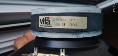

@karmen1983 και που να δεις και την μαμά BoomBoxινα Ο ηχος είναι ναι πολύ καλύτερος τα vifa στην εποχή τους ήταν πολύ καλά μεγάφωνα και το ενισχυτακι είναι καλύτερο από του μικρού ηχείου... @GoMaR ευχαριστώ φίλε μου ! Αν και όταν έρθει η ώρα του θα προτιμήσω να το ντύσω με vinil καλύτερα πάρα να μπλεξω με μαστορους Ο υαλοβάμβακας - πετροβαμβακας - ρικοφον και άλλα μονωτικά τα βάζουν οι εταιρίες που κατασκευαζουν ηχεία ποιο πολύ για να καλύψουν τις ατέλειες της κατασκευής τους ... Είχα αφήσει χώρο στις γωνίες κάτω από τα τουιτερ για να μπει αν χρειαστεί σωλήνας bass reflex αν χρειαζόταν, αλλά αφού τα αυτιά μου είναι ευχαριστημενα δεν το πειράζω...- 17 απαντήσεις

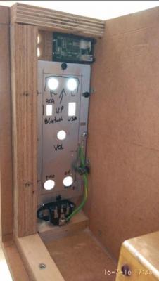

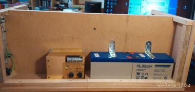

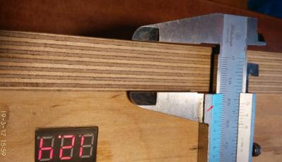

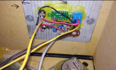

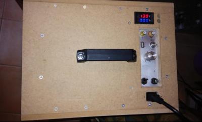

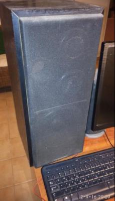

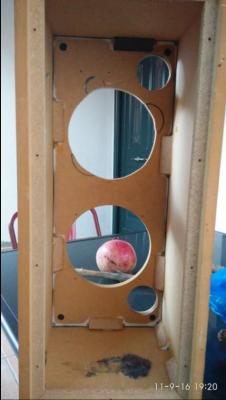

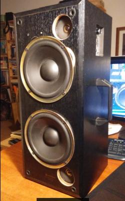

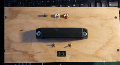

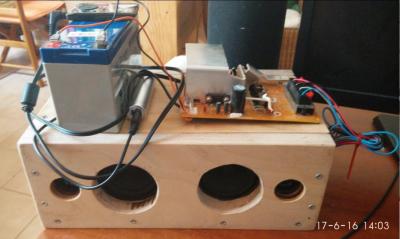

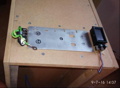

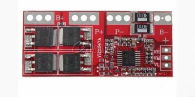

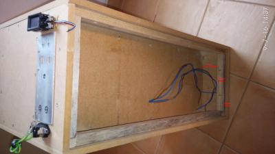

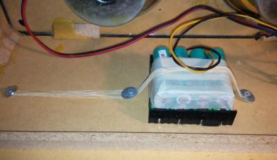

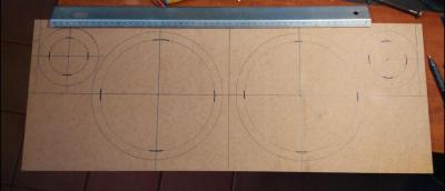

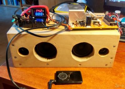

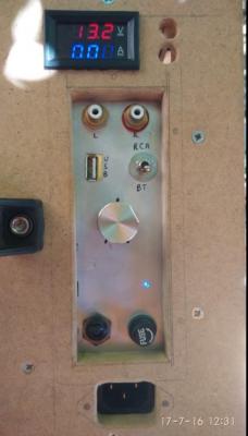

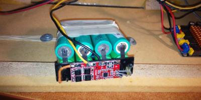

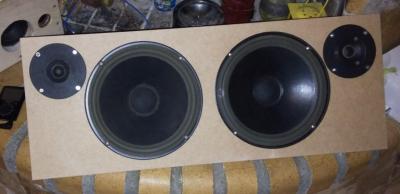

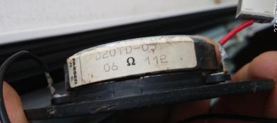

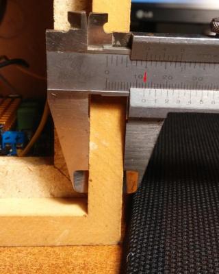

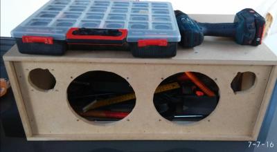

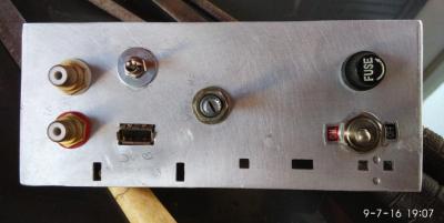

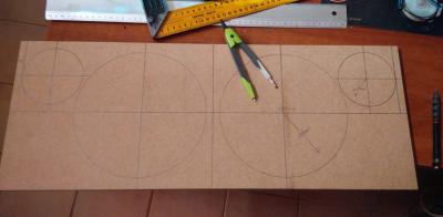

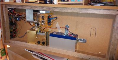

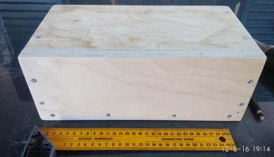

Επεισόδιο Β (κατά το BIG)! Ο Μπαμπάς του Μικρού Φορητού Ηχείου :-Ρ ( BIG BOOMBOX ) Μετά από μερικές μέρες που χαιρόμουν το μικρο ΒοοmBox εκτός σπιτιού καθώς έψαχνα το υπόγειο στο πατρικό, βρήκα τα Woofer και τα tweeter (Vifa) από κάτι ηχεία Roister της νιότης μου Ε δε γίνεται λέω, ήρθε η ώρα σας και σας... Αρχίζω τα μετρήματα, κόβω MDF 12mm σε μια ξυλαποθήκη και αρχίζει η συναρμολόγηση ... έβαλα ένα ενδιάμεσο χώρισμα για να μπουν πίσω μπαταρίες και ηλεκτρονικά... σε όλες τις ενώσεις βιδώθηκαν - κολλήθηκαν πηχάκια κόντρα πλακέ θαλάσσης που έκανα από τα περισσεύματα του μικρού ηχείου! Όταν έγινε η καμπίνα μπήκαν τα μεγάφωνα και ήρθε η ώρα για τα ηλεκτρονικά... Βρήκα ότι είχα διαθέσιμο έγινε η αρχιτεκτονική μελέτη και μπήκαν στο κουτί! και εδώ έβαλα Bluetooth και του έδωσα 5 volt με ένα module που είχε και USB για να φορτίζω και κάνα κινητό - MP3 Player όταν χρειάζεται... Το αλουμίνιο είναι από ψυχτρα τηλεόρασης! Το έκοψα το έτριψα και μπήκαν πάνω τα RCA - USB - διακόπτες - ασφαλειοθήκη - ποντεσιόμετρο ... Σε όλες τις ενώσεις βιδώθηκαν - κολλήθηκαν περίσσεμα από το μικρο ηχείο πηχάκια κόντρα πλακέ θαλάσσης για ενίσχυση! Δουλεύει με 12 volt ο ενισχυτής και πίσω βλέπουμε ότι μπορεί να δουλεύει με μια ή δυο μπαταρίες παραλληλα ανάλογα με την αυτονομία που θέλω! Ο ενισχυτής καίει 1 αμπέρ στα όρια του οπότε (θεωρητικά) ~ 7 ή 14 ώρες (στο φουλ) δεν είναι άσχημα για τέτοιο θηρίο Το χρυσαφί είναι τροφοδοτικό - φορτιστής από παλιό συναγερμό σπιτιού με τον οποίο φορτίζουν oi μπαταρίες και δουλεύει παραλληλα αν θέλω με 220 volt... στο πίσω μέρος έχω ένα κομμάτι MDF που θα κοπεί κομματι του να μπουν γρίλιες μεταλλικές στην περιοχή του ενισχυτή - τροφοδοτικού για να αερίζεται... οι τελικές διαστάσεις είναι αυτές και από κιλά...καμιά 20αρια υπολογίζω στο μάξιμουμ! Το χερούλι είναι από παλιό επαγγελματικο ενισχυτή... Παραμένει κι αυτό ατελείωτο προς το παρών ( σήτα - πλάτη - βάψιμο )και λειτουργικό ευχαριστώ!- 17 απαντήσεις

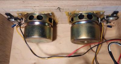

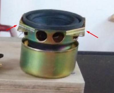

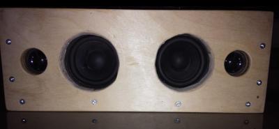

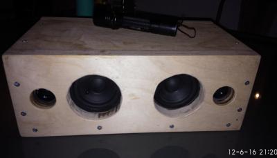

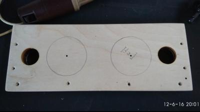

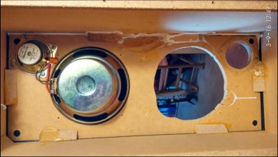

Πολύ σωστή απορία έπεσες διάνα!!!! Στο θέμα ήχος το τελευταιο είναι η αισθητική αλλά στην προκειμένη περίπτωση συμβαδίζουν ! Δηλαδή το σωστό είναι να μπει όπως το λες στην έξω πλευρά το μεγάφωνο γιατί έτσι όπως το έχω βάλει δημιουργεί ένα κύλινδρο μια χοάνη και βγάζει παραπάνω μεσαίες συχνότητες Ο περιορισμός μου ήταν η πατούρα του μεγαφώνου η οποία δεν είναι ίσια ''flat'' και θα έπρεπε γίνει σκάλισμα με κάποιο τρόπο για να πατάει σωστά το μεγάφωνο... Στα επόμενα 2 boombox που έφτιαξα είναι σωστά τοποθετημένα τα μεγάφωνα όταν βρω χρόνο θα τα ποστάρω- 17 απαντήσεις

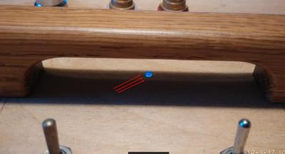

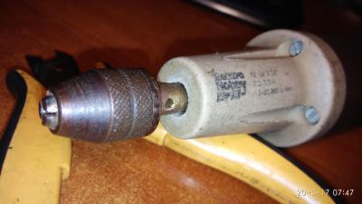

Καλημέρα να είστε καλά ! @karmen1983 μ αρεσει να λυνω αποριες κι ας μη μπορω κιολας @Lakisss αν εννοείς το τρυπανακι είναι αγορά του 1990 από ένα φίλο ηλεκτρονικό, τα ντρεμελ της εποχής χαχα νομιζω γραφει Elektro Hobby Drill 12-24 volt 12-20000 rpm- 17 απαντήσεις

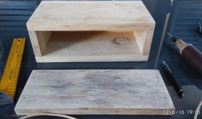

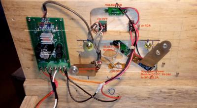

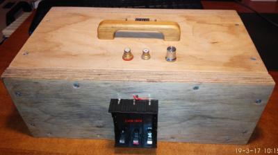

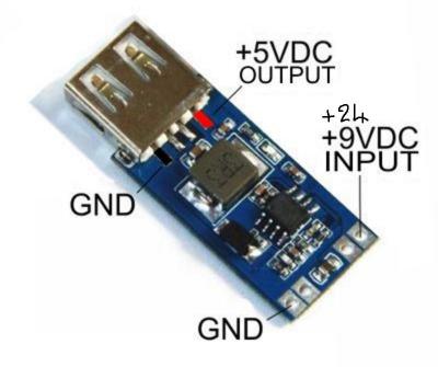

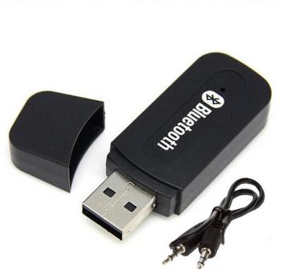

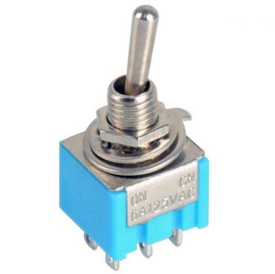

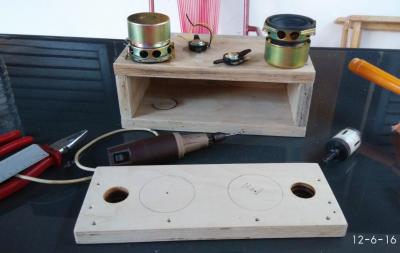

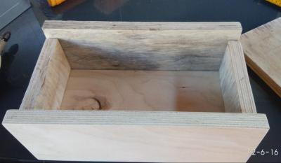

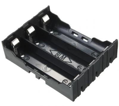

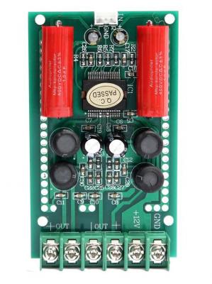

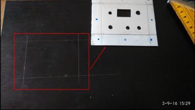

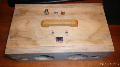

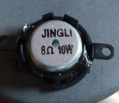

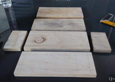

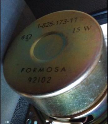

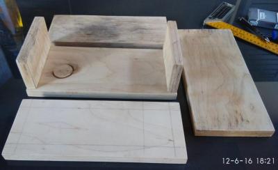

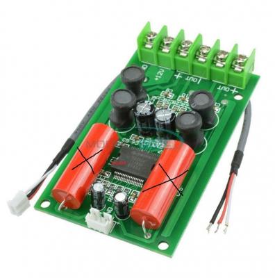

Καλησπέρα σαν γνήσιος μαστροχαλαστής κι εγώ, είπα να ανεβάσω μια κατασκευή ενός μικρού φορητού ηχείου (BoomBox) που έφτιαξα πριν λίγους μήνες ! Αν δεν έπρεπε να κάνω ξεχωριστό post ή να έμπαινε κάπου αλλού πείτε μου ... Υλικά: 1.Μια λωρίδα νοβοπάν θαλάσσης 22mm πάχος που ήταν έξω και βρεχόταν. κόπηκε, τρίφτηκε να φύγει η μαυρίλα και συναρμολογήθηκε 2.Δυο μεγάφωνα 3'' 15watt 6 Ωhm από τηλεόραση SONY (fat). 2.Δυο tweeter 1+1/4'' 10watt 8 Ωhm jingli (Bell?) από παλιά ηχειακια. 3.eBay TA2024 Class D Amplifier Board 15W+15W 12V (με κάποιες βελτιώσεις;). 4.eBay USB Bluetooth Wireless 3.5mm Stereo Audio Music Receiver Adapter Dongle AUX A2DP 5.eBay Step Down Power Module DC-DC 9V-24V to 5V USB 2A 6.Δυο διακοπτακια ON-OFF , 1 battery holder 3χ18650, βύσματα, νοβοπανοβιδες, λαμακια, χερούλι από συρτάρι κτλπ ότι είχα εύκαιρο ! Μου έβγαλε την πίστη (λόγω έλλειψης κατάλληλης λάμας στην σέγα) να κόψω τις τρύπες για τα γουφερακια! Έγιναν κάποια πειράματα με διάφορα ενισχυτάκια για να βρω το ενισχυτακι που μου άρεσε εδώ είναι με ένα από plasma flat tv έφαγα με το ρουτερ εσωτερικά το πάχος του ξύλου από 22mm σε 5mm περιπου για να μπορώ να βιδώσω βύσματα, διακόπτες κτλπ Και έτοιμο το μικρο τερατακι που παίζει αρκετά καλά και έχει αρκετή αυτονομία (με μέτρια προς δυνατή ένταση) με μόνες (πάνω από 10 ώρες) ή διπλές μπαταρίες (πάνω από 20 ώρες) 18650 από παλιές μπαταρίες λαπτοπ! τις μπαταρίες τις έχω εξωτερικά(στην πίσω μεριά) στο κουτί για να τις βγάζω για φόρτιση αφού δεν χρησιμοποίησα BMS Board για να τις προστατεύω στην φόρτιση-αποφόρτιση... Για προστασία από υπερβολική αποφόρτιση έχω βάλει ένα μικρο βολτόμετρο και ξέρω ότι κάτω από τα 9 βολτ καλό είναι να σταματήσω... Αυτα προς το παρόν αν ποτε καταφέρω θα του βάλω σήτα εμπρός και ένα βάψιμο στο ξύλο... Μου αρέσει να μην τελειώνω τις κατασκευές αλλά μόλις γίνουν λειτουργικές να τις αφήνω να ζουν ελεύθερες έβαλα κι ένα μικρο βιντεακι από το κινητό... Ευχαριστώ! https://www.youtube.com/watch?v=JESMrrX8LA8

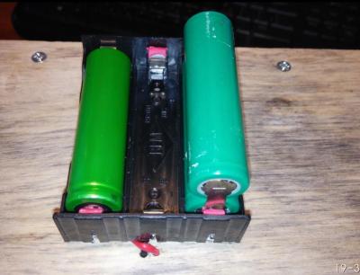

Γεια σας παιδιά! Γιώργο με λένε και μετά από 7 σχεδόν χρόνια εγγραφής στο ''εργαστήριο'' πριν μερικές μέρες ψάχνοντας πληροφορίες στο νετ για ένα εργαλείο του Lidl βρήκα το στέκι του μάστορα Μπράβο σε όλους για τις κατασκευές να χουμε υγεία να τις χαιρόμαστε!!! Τις τελευταίες μέρες έρχομαι καθημερινά διαβάζω και ευχαριστιέμαι τα εικονο-γραφόμενα σας και είπα κι εγώ να δοκιμάσω την τύχη μου Ειχα ένα nicd 18v επαναφορτιζομενο δραπανο παρατημένο ( λόγω μπαταρίας ) και σκεφτόμουν να μετατρέψω τη μπαταρία του σε λιθου ... Τελικά σαν ποιο απλή και οικονομική λύση έκανα ένα αντάπτορα με ότι βρήκα εύκαιρο και το δουλεύω με τις μπαταρίες από το άλλο επαναφορτιζομενο ! Ενα μπλε 18βολτο li-ion bosch με τρεις μπαταρίες... πήρα κάτι κομμάτια λαμινειτ 6-7mm πάχος που είχα από τα υπνοδωμάτια και ένα κομματάκι κόντρα πλακέ 4mm ! Μέτρησα την βαση του Bosch, έκοψα, κόλλησα, έβαλα και δυο ελάσματα για επαφές το προσάρμοσα στο δράπανο με νοβοπανόβιδες και έτοιμο! Η μπαταρίες κουμπώνουν μια χαρά και στο χέρι μου το νιώθω ποιο δυνατό από το Bosch! Στη σκέψη ότι πρέπει να προστατεύω τις μπαταρίες προσθεσα ένα μπουτον με ένα βολτόμετρο ώστε όταν το πατάω να βλέπω να μην κατεβαίνει κάτω από 15 βολτ (5 χ 18650) Μερικές ακόμα φωτος... ΥΣ: Το Α4 μου είναι ψηφιακό (στην οθόνη του υπολογιστή για να ελαττώσω τα σκουπίδια :-Ρ ) αν δεν κάνει πείτε μου, ευχαριστώ ! Α παρά λίγο να το ξεχάσω αυτό θέλω να πάρω εδώ και καιρό... https://www.pavlatos-tools.gr/ergaleia-ilektrika/pistoleta/pistoleta-peristrofika-skaptika/Dewalt-D25134K-Pistoleto-SDS-PLUS-800w-26mm-me-tsok-taxeias-allagis?mfp=manufacturers[12]
