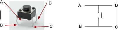

Καλησπέρα! Ναι γίνεται ! τα A-D είναι βραχυκυκλωμένα οπως και τα B-C σε αυτόν τον τύπο διακόπτη! άρα αν συνδέσεις το μπουτονάκι σου στο 1(ή 2) και 3(ή 4) είσαι έτοιμος! καλή επιτυχία! -

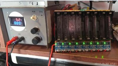

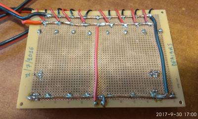

Στην δεύτερη φώτο θα δεις ότι έχω πάνω στο φορτίο κι ένα φορτιστή USB καμιά φορά το δουλεύω κι έτσι... Το κακό(καλο) είναι ότι αυτή τη στιγμή έχω 50-60 μπαταρίες και μόνο από τις ενδείξεις μπορώ να καταλάβω την κατάσταση τους γιατί αλλιώς θα έπρεπε να γίνω The discharging Monk μπορεί να γίνει ευκολα κόφτης του βολταζ (για λιθιου) ένα τέτοιο ανάμεσα στην μπαταρία - φορτίο αυτό με το ρολόι δεν το έχω ψάξει αλλά αφού έχεις τον ΙΜΑΧ Β6 (οπως είπε και κάποιος σοφός) δε νομίζω ότι χρειάζεται να μπαίνεις σε μπελάδες να και ο δικός μου Β6 clone -

Καλησπέρα ! Ναι έχει άμεση σχέση ο ρυθμός αυτο-εκφόρτισης μιας μπαταρίας λιθίου με την χωρητικότητα της!!! μιας και βρήκα λίγο χρόνο τώρα να πω τι κάνω όταν θέλω να εξετάσω μια λιθιο-μπαταρία... εφτιαξα ένα φορτίο με το οποίο μπορώ να μετρήσω την χωρητικότητα μιας μπαταρίας (ρεύμα Χ ώρες = χωρητικότητα) [ πληροφορίες εδώ : www.youtube.com/watch?v=8uBcywBUTkw ] χρειάζεται 5volt για να δουλέψει το κύκλωμα τα οποία τα δίνω από Power-bank ώστε να το παίρνω μαζί μου σε άλλα δωμάτια για να παρακολουθώ την πτώση της τάσεως... Πάνω αριστερα διακόπτης ON-OFF για να βάζω σε ενέργεια το φορτίο Πάνω δεξιά από τον διακόπτη ποτενσιομετρο 500Κ για να ρυθμίζω πόσο ρεύμα θέλω να τραβαει από την μπαταρία (από 0ma ως 1300ma) Κάτω αριστερα Αμπερόμετρο 2Α - δεξιά βολτόμετρο 5 volt Όταν βάλω μια 18650 στην θήκη λειτουργεί απλά σαν βολτόμετρο (με κλειστό διακόπτη) εδώ δείχνει 4,2volt περιπου η μπαταρία που έχω βάλει.... Όταν ανοίξω τον διακόπτη τραβάω όσο ρεύμα θέλω (συνήθως 0,5A ή 1Α) σταθερά, πολλαπλασιάζω επί τις ώρες που δουλεύει μέχρι να πέσουν τα volt της μπαταρίας μέχρι τα 2,7volt περιπου και έχω την χωρητικότητα της! πχ 0,5Α Χ 3ώρες = 1,5Α χωρητικότητα Το κάνω σπάνια βεβαια πια γιατί είναι αρκετά χρονοβόρο ... Χοντρικά κι εμπειρικά λοιπόν καταλαβαίνω τις μπαταρίες μου από δυο ενδείξεις! Ένδειξη Πρώτη : από το πόση πτώση τάσεως κάνει μια μπαταρία με ικανό φορτίο ! Αν βάλω μια μπαταρία και με το 1Α κάνει μισό volt πτώση ή και περισσότερο τότε η μπαταρία έχει ''πέσει'' αρκετά και δεν αξίζει ... Ένδειξη Δεύτερη : Από τον ρυθμό αυτο-εκφόρτισης της μπαταρίας ! (όπως ρώτησες αλλά το μυαλό μου κάνει διακοπές ) Αν φορτίσω σήμερα πλήρως μια μπαταρία 4,2volt και μετά από 3 ήμερες έχει πέσει στα 3,9volt πάλι δεν αξίζει... Αν δούμε στην πάνω αριστερή φώτο μια καλή μπαταρία με 0,5Α κάνει μια μικρή πτώση τάσεως και σχέση με 1Α λίγο παραπάνω και δεν πέφτει κάτω από 4volt.... Επαναλαμβάνω χοντρικά είναι ένας τρόπος για να υπολογίσει κανείς σε τι κατάσταση είναι μια μπαταρία λιθιου έτσι... Ένα στοιχείο ακόμα είναι από το Datasheet της μπαταρίας να δει την εσωτερική αντίσταση της μπαταρίας κάποιος και να μετρήσει την τωρινή εσωτερική αντίσταση για να βγάλει καποια συμπεράσματα ... όσο μεγαλώνει η εσωτερική αντίσταση της μειώνεται η χωρητικότητα της όπως και άλλα ποιοτικά χαρακτηριστικά της ... -

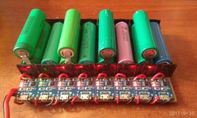

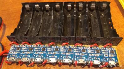

Αν δεν θέλεις να πάρεις φορτιστή της προκοπής (για 2 στοιχεία 15~20 ευρώ από Ελλάδα) Παίρνεις ένα έτοιμο κύκλωμα με το icTP4056 (περιπου 2 ευρώ; από Ελλάδα) και φορτίζεις μια - μια από φορτιστή κινητού... Αν θες ποιο ''επαγγελματική δουλειά'' βάζεις και μια ''θήκη'' για 18650 και κάνεις την δουλειά σου... 3,7 volt είναι η ονομαστική τάση της μπαταρίας σου! η πραγματική είναι 4,2 volt !!! Δηλαδή σε μια πλήρως φορτισμένη μπαταρία λιθίου θα μετράς με το πολύμετρο 4,1~4,2 volt ! -

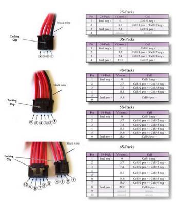

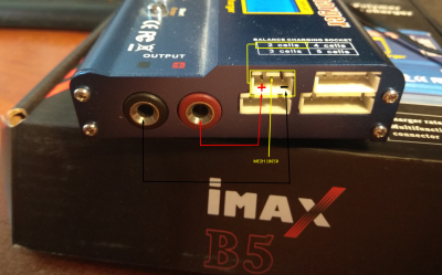

@nikos52 θα συνδέσεις απλά τα πιν σύμφωνα με αυτή την φώτο ασχέτως χρωμάτων του φις σου ... Καλή επιτυχία ! -

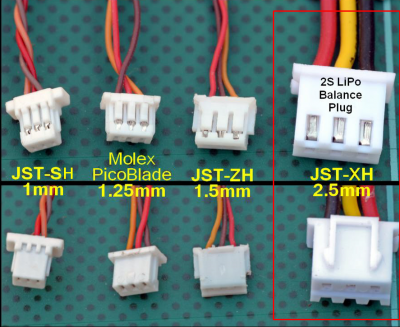

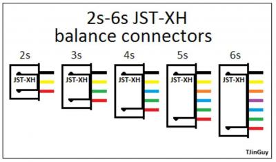

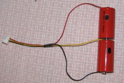

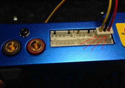

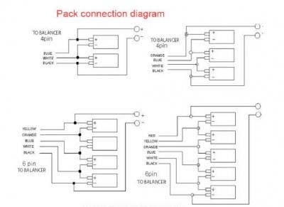

Το φισ που εχεις στον φορτιστη στην απο πανω εικονα το ειχε μεσα ο φορτιστης; υπάρχουν συγκεκριμένα πρότυπα στη σύνδεση των pin σε κάθε τύπο δεν μπορεί να βάλει ο κάθε κατασκευαστης οτι θέλει... JST-XH έχει ο Β6 άρα το αρνητικό είναι δεξιά και πας προς τα αριστερα πιν και μπαταριά ανάλογα τα S... αν έχεις ένα πολύμετρο βάλε μπαζερ ή Ωhm και μέτρα το πλην της εξόδου του φορτιστή με το δεξί πιν του balance να δεις αν είναι βραχυκυκλωμενα (θα είναι οκ)! Τα χρώματα στο δικό σου φις που είναι αλλιώς τι να πω... μπορεί ο τσαιναμαν να είχε αχρωματοψία; -

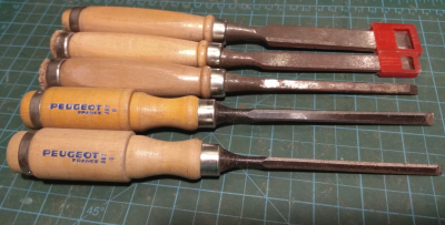

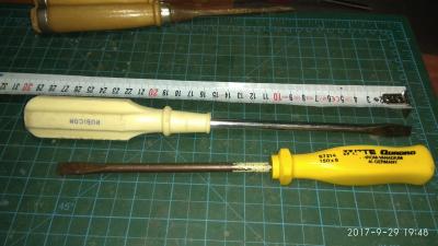

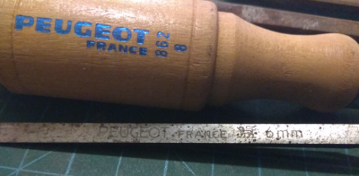

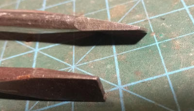

βρηκα κι εγω μερικά Rubicon (κληρονομιά) όλα τεράστια δυστυχώς 2-3 πράσινα (στην υπογα ) και ένα WITTE? επίσης βρήκα μερικά σκαρπέλα ξύλου 3 no-name και 2 Peugeot 6mm & 8mm (made in France) αδούλευτα καμιά 30αρια + χρονών... -
iMAX B6-AC B6AC Lipo NiMH 3S RC Battery Balance Charger
dfa19mj απάντησε στο θέμα του Nick_Dour.Dot.Com topic στην ενότητα Το στέκι του μάστορα

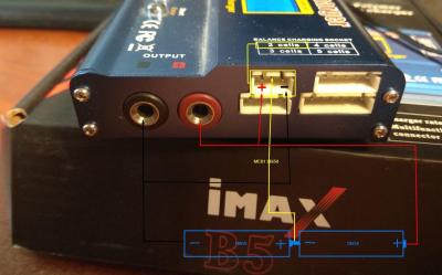

Γεια και πάλι! ξέθαψα τον δικό μου Β5 φορτιστή και τον μέτρησα για να μην έχω αμφιβολία.... Οπότε συνδέεις όπως στην φώτο το 2S πακέτο σου! Και ο δικός σου έχει JST-XH ports Balance lead sockets -

Δες το από πάνω ποστ έβαλα και άλλες φώτο... το κίτρινο νομίζω στην περίπτωση σου πάει στην μέση (είμαι στη δουλειά τώρα και δεν μπορώ να το ψάξω) -

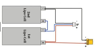

σωστός απλά πρέπει να δεις την συνδεσμολογια του balance να είναι σωστή! Δηλαδή ποιο θα πάει στο + στο - και ανάμεσα στις μπαταρίες ! -

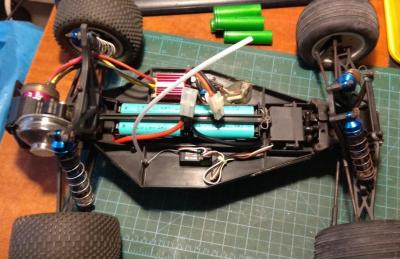

Το λάθος είναι ότι έχεις βάλει τις μπαταρίες σε παράλληλη σύνδεση ενώ θέλουν σε σειρά!
