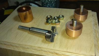

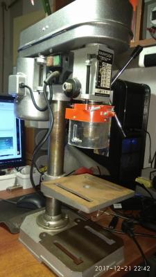

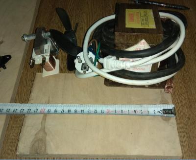

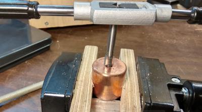

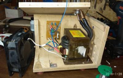

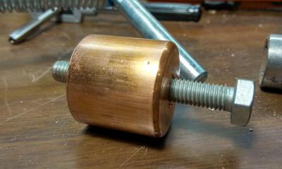

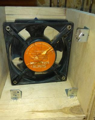

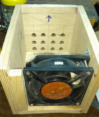

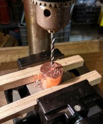

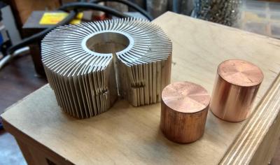

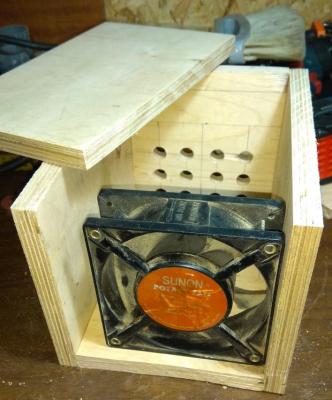

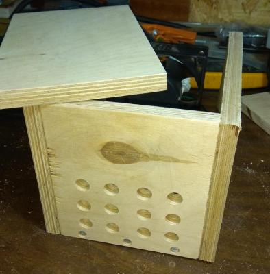

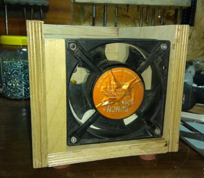

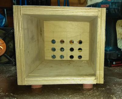

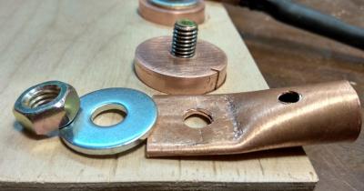

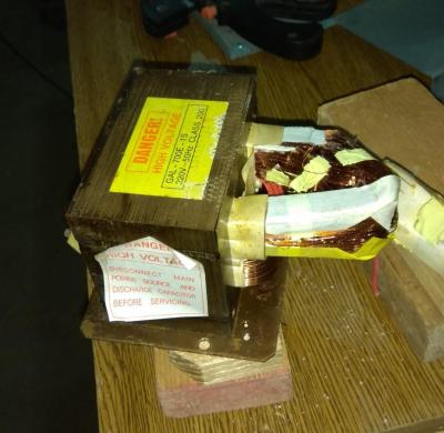

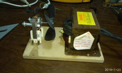

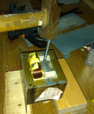

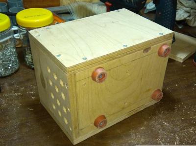

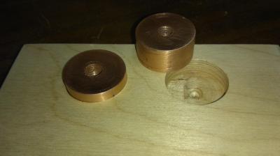

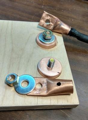

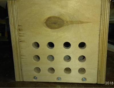

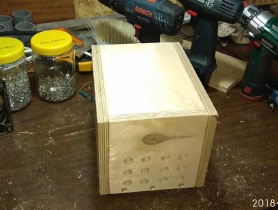

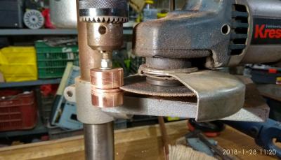

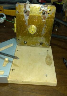

Μετά από δοκιμές με 2 και 3 σπείρες στο δευτερεύων δουλεύει καλυτερα με 3 σπείρες και προχώρησα στο ''σπιτάκι'' του μετασχηματιστη ... οι ''τοίχοι'' είναι από κόντρα πλακέ θαλάσσης 15mm που είχα εύκαιρο Ο ανεμιστήρας είναι 220 βολτ από παλιό ενισχυτή Άνοιξα και μερικές 12mm τρύπες μπροστα για να ρουφάει αέρα και να τον βγάζει το ανεμιστηράκι πίσω Και τα ποδαράκια από τον καρεκλά το ανεμιστηράκι στερεώθηκε με κάτι γωνίες που ανάκτησα από κάτι πικι-πικι για ντουλάπια μπήκε και ένα κομματι ΚΠΘ αριστερα από το ανεμιστηράκι για να κλείσει το κενό Επειδή θέλω να είναι αυτόνομος ο ΜΤ από τους ακροδέκτες να βάζω το εξάρτημα που θέλω να χρησιμοποιήσω ανάλογα αν θέλω να κολλήσω μπαταρίες - λαμακια ή λαμαρίνες την πλήρωσαν τη νύφη κάτι παλιές ψυκτρες CPU που έχουν χαλκό μέσα! κόπηκε το αλουμινένιο τμήμα και βγήκε ο χαλκός ! Διαστάσεις χαλκού 30mmX35mm και το δεύτερο 30mmX30mm ! άνοιξα τρύπες και έκανα πάσα 8mm 1,25 Μετα μου ήρθε η φαεινη ιδέα να μοιράσω το ένα βαρελάκι χαλκού στα δυο να βγάλω τους δυο ''πόλους'' που ήθελα... Έβαλα με μια βίδα στο τρυπανι τον χαλκό και προσπάθησα με τον τροχό να το μοιράσω... κατάφερα να κάνω ένα modern art σκάλισμα στο βαρελάκι μετά έβαλα το τραπέζι του τρυπανιού σαν οδηγό και έγινε η δουλειά... καθάρισα έτριψα τους πόλους και έκανα φωλιές στο καπάκι του κουτιού για να μπαίνουν χωνευτοί οι πόλοι ροδέλες, βίδες, τερματισμοί (από χαλκοσωληνα) κτλπ μέτρησα τα καλώδια του ΜΤ τα τερμάτισα και άρχισε το βίδωμα... Έβαλα και το φίλτρο - ασφάλεια στα 220 που είχε το φουρνακι ... Μετά νύχτωσε χωρίς φεγγάρι ,χτύπησε όνυχας και είπε η συνεταιρος ότι με περιμένει με τον πλάστη να κεράσει παϊδάκια αέρος Συνεχίζεται... -

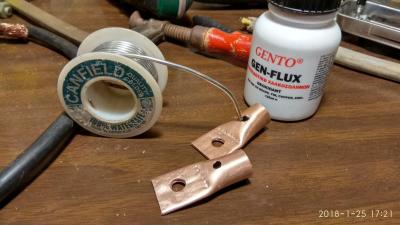

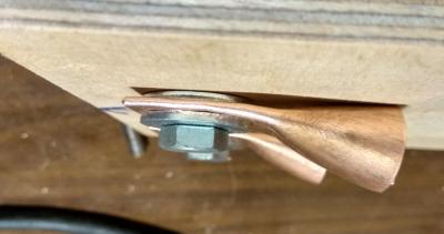

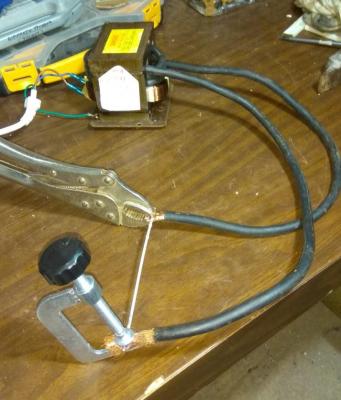

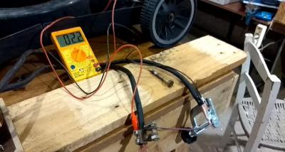

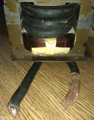

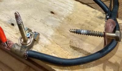

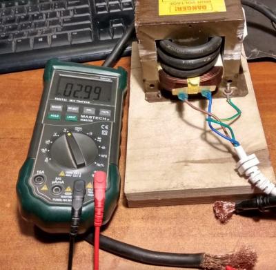

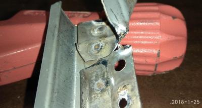

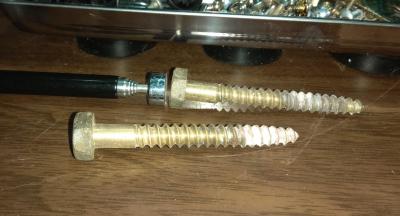

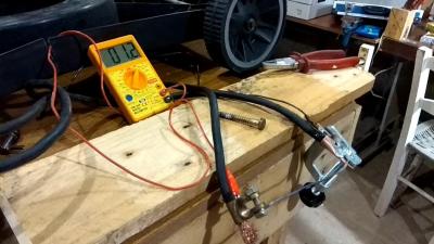

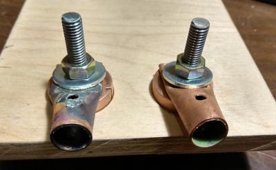

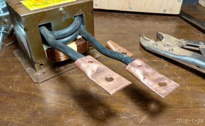

Με 2 σπείρες και τάση 1,5ν με το 2,5mm ηλεκτρόδιο στις φώτο κάνει 0,3ν πτώση... .. Με 3 σπείρες και τάση 2,5ν επίσης 0,3ν πτώση... (σε άλλο χώρο και με άλλο πολυμετρο εχθές έδειχνε 3νolt) οι ακροδέκτες που θα μπουν στις άκρες των καλωδίων από χαλκοσωλήνα ... οι πρόχειρες μύτες από μπρούτζινα στριφώνια για να γίνουν κάποιες δοκιμές... έκανα κάποιες ποντες σε λαμαρίνα από το φούρνο μικροκυμάτων και φαίνεται να τα πηγαίνει μια χαρά με τρεις σπείρες στο δευτερεύων του ΜΤ από 2,5ν βεβαια κατεβαίνει μέχρι και στα 0,7ν αν ποντάρεις για 3-4 δευτερόλεπτα συνεχόμενα αλλά κατάφερε μέχρι και 3 λαμάκια παραλληλα να ποντάρει και εννοείται ότι μετά από μερικές ποντες ζεσταίνεται λίγο ο ΜΤ και τα καλώδια ... τα μπρούτζινα στριφωνια φαίνονται να κάνουν μια χαρά δουλειά ! συνεχίζεται ... -

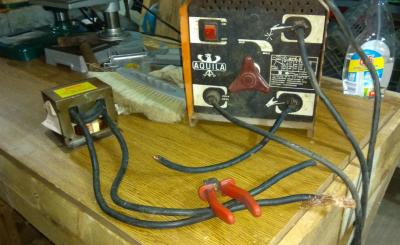

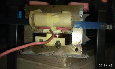

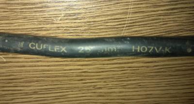

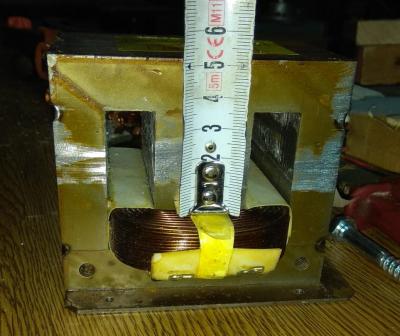

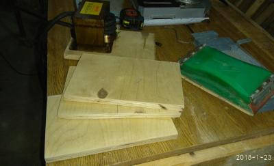

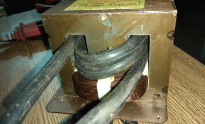

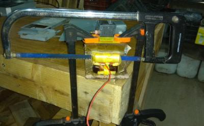

Μιας και έπεσε στα χέρια μου ένας φούρνος μικροκυμάτων είπα να φτιάξω μια ηλεκτροποντιακ από ανακυκλώσιμα εξαρτήματα πάντα Κυρίως για κολλημα λαμάκια - μπαταριών και ίσως λαμαρίνας λεπτής για κατασκευή κουτιών ... αφαίρεσα λοιπόν το δευτερεύων πηνίο από τον ΜΤ που είναι 700watt ο χώρος που έχει για το νέο δευτερεύων πηνίο ο ΜΤ είναι περιπου 34mm οπότε με παίρνει και για τρεις σπείρες ... το καλώδιο πήρα από παλιά ηλεκτροκολληση και είναι 25MM2 H07V-K έγιναν τρεις σπείρες και βγάζει περιπου 3 volt AC έκοψα και κάτι ρετάλια κόντρα πλακέ θαλάσσης για το σασί - κουτί έβαλα κι ένα 2,5 ηλεκτρόδιο για να τεστάρω το ρεύμα του ΜΤ αλλά έχω την εντύπωση ότι δεν δινει αρκετό.... σκέφτομαι στο μέλλον να βάλω κάποιου είδους πρίζας στο κουτί για τους ακροδέκτες και να εναλλάσσω εξαρτήματα ανάλογα του τι θέλω να ποντάρω... βρήκα και κάτι μπρούτζινα; στριφώνια και λέω να τα δοκιμάσω σαν ''μύτες'' αλλά δεν ξέρω αν κάνουν επειδη δεν είναι καθαρός χαλκός... αν ξέρει κάποιος ας βοηθήσει! Συνεχίζεται...

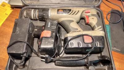

Μπαταρία 18650 για τρυπάνι
dfa19mj απάντησε στο θέμα του f117 topic στην ενότητα Το στέκι του μάστορα
Κι εγώ nicd υποπτευθηκα ... γι αυτό οι φορτιστές.... @dfa19mj Άντε και αστυνόμος Σαινης με το καλό -

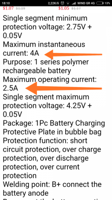

Καλημέρα ! Αν το μοτέρ στο τρυπανι δεν είναι πολύ αμπερ-οβορο μπορείς να κάνεις δουλειά και με ''απλές'' 18650 παραλληλα (π.χ. για 12βολτο φτιάχνεις πακέτο 3S2P ) ! Συνήθως το max discharge current στις "απλές" είναι 2C (δηλαδή 2 φορές την χωρητικότητα της μπαταρίας σε ampere) . Σε ένα παλιό 12 βολτο Bosch NiCd έχει γίνει η μετατροπή σε Li-ion 3S2P (3series 2parallel με ''απλές'' 18650 από laptop) με απόλυτη επιτυχία ! Εννοειτε ότι αν γίνει μετατροπή από NiCd θα πρέπει στο πακέτο των 18650 να μπει και ένα κύκλωμα BMS αρκετών αμπερ... Τώρα για τη φόρτιση, αν θέλεις να έχεις ένα φορτιστή αποκλειστικο για το εργαλείο, μια δοκιμασμένη λύση είναι ένα dc-dc converter (αρκετών αμπερ) ένα τροφοδοτικο Laptop (=>4-5 αμπερ) και προαιρετικα το κουφάρι του παλιού φορτιστή για να κουμπώνει η ''νεα'' μπαταρία -

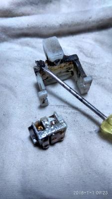

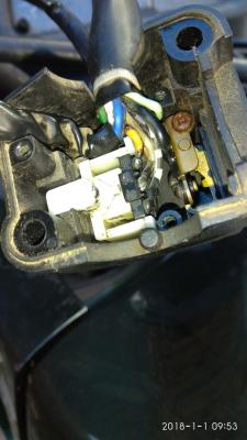

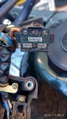

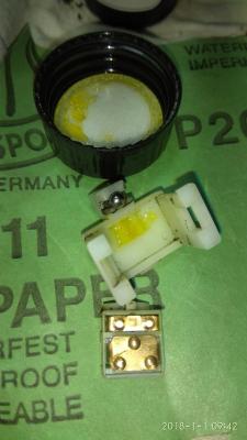

Καλημέρα! Καλή χρονιά σε όλους με υγεία και χαρά Πρωτοχρονιάτικη πρωινή μαστοριά μπας και μαστορευω όλο το χρόνο Ο διακόπτης του δείκτη κατευθηνσης στη ντοματοσυκλετα μου έκανε νερά τελευταία και αποφάσισα ότι ήρθε η ώρα.... Τον έλυσα τον καθάρισα τον γρασαρα με γράσο για πλαστικά γρανάζια και τώρα δουλεύει σαν καινούργιος μετά απο 25 χρόνια! Ξέχασα στην από πάνω φώτο να πάρω και μία με το μετα- 2.933 απαντήσεις

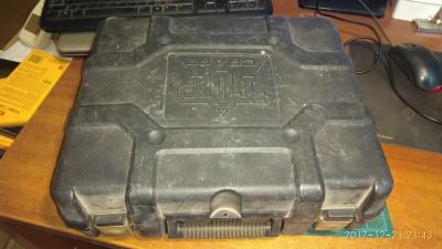

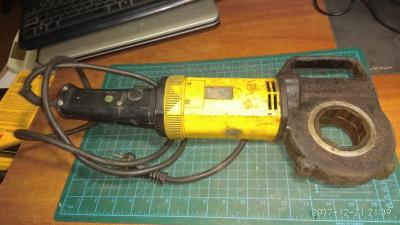

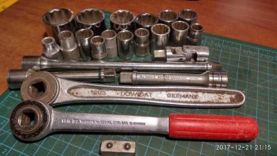

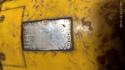

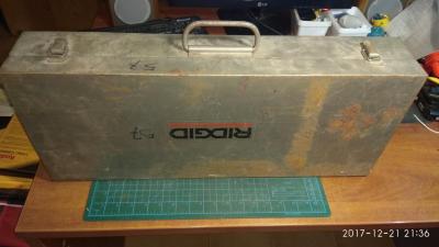

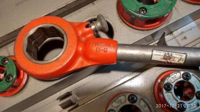

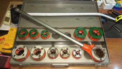

Η βαλίτσα έχει μόνο το χειροκίνητο βιδολόγο με το χερούλι του (ξεβιδώνει και χωράνε στην βαλίτσα) και τις κεφάλες οπως φαίνονται στην φώτο .... Είναι σετ! Ο κίτρινος είναι ηλεκτρικός βιδολόγος REMS Amigo σκέτος... Τώρα τι να κάνουν τα καημένα... πάσα σε σωλήνες ανοίγουν αριστεροστροφα (πράσινες κεφάλες) και δεξιόστροφα μέχρι μιαμισή ίντσα ! Θέλεις κι εσύ parkside από τον Αγιο Μήτσο ;;; Ευχαρίστως όταν τον ξαναδώ- 2.261 απαντήσεις

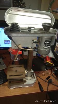

Απόψε ήρθε ο Ολλανδος Άγιος Βασίλης και μου χάρισε καποια εργαλεία από το παλιο εργαστήριο του και φυσικά ένα κολωνατο parkside xaxa μην ξεχνιόμαστε! Είναι το 350αρι που μου φαίνεται ποιο ποιοτικό απο το 500αρι και το τραπέζι του μου έκανε μεγάλη εντύπωση είναι βράχος !!!! Ευχαριστω Άγιε Βασίλη !- 2.261 απαντήσεις

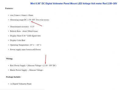

Καλημέρα μια χαρά ανανέωση ! γνώμη μου βάλε ένα μίνι βολτόμετρο με ενα momentary switch για να βλέπεις τα βολτ.... μην μπλέξεις με BMS για 1S -

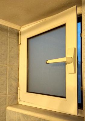

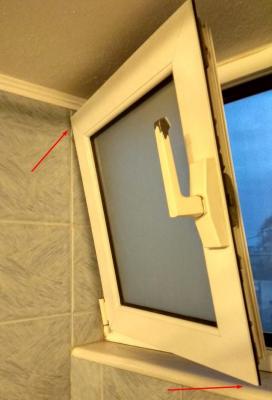

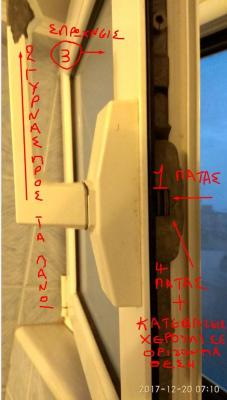

Μετά την επίσκεψη στο πεδιο βολής ήρθε έμπνευση για ντοκιμαντέρ Σορρυ για το νέο ποστ αλλά το edit ζει πιο λίγο κι από μύγα χαχαχα σε ανοιχτή θέση πάτησα ασφάλεια - χερούλι πάνω βουαλα... το βάζεις σε 4 απλά βήματα ! Το ποιο tricky είναι στο βήμα 4 με το μικρο δαχτυλάκι και τον αντίχειρα να πατάς ασφάλεια για να γυρίσεις το χερούλι αν φοράς γάντι Νο.7 και κάτω... Έτοιμο... Αμέσως μετά το δοκιμασα και σε άλλο κούφωμα και πάλι μια χαρά! καλή επιτυχία- 15 απαντήσεις

Καλημέρα πάντος 5-6 φορές που το επανέφερα δεν χρειάστηκε να ξεβιδώσω τίποτα... Απλά είναι δύσκολο να εξηγηθεί γραπτώς όπως είπε ο @l3ft3ris Ασφάλεια - χερούλι - πάνω γωνια χέρι Δες αυτό χωρίς τη διαφήμιση- 15 απαντήσεις
