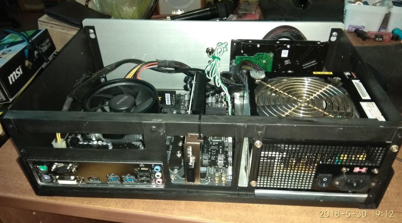

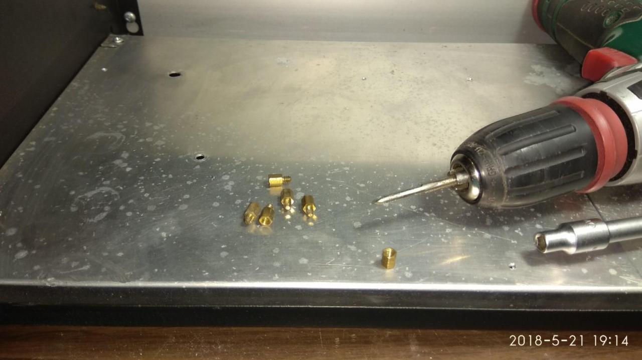

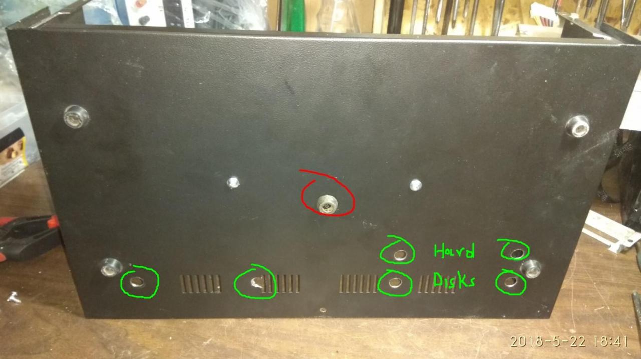

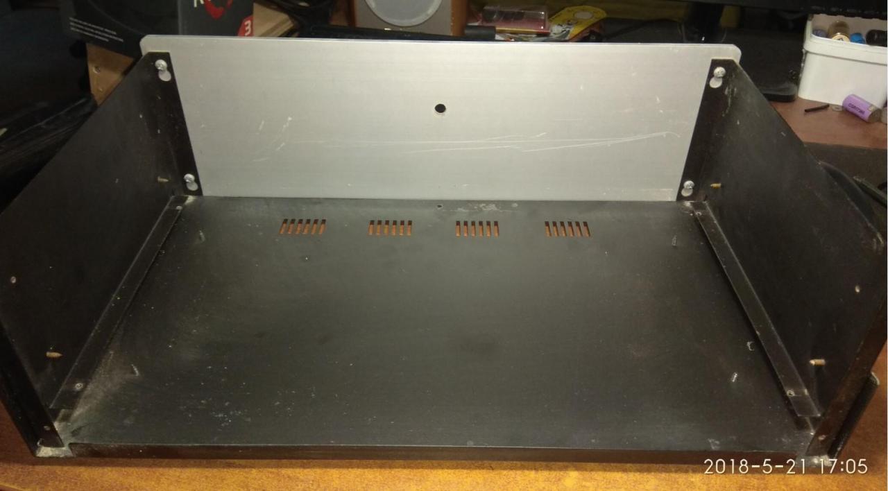

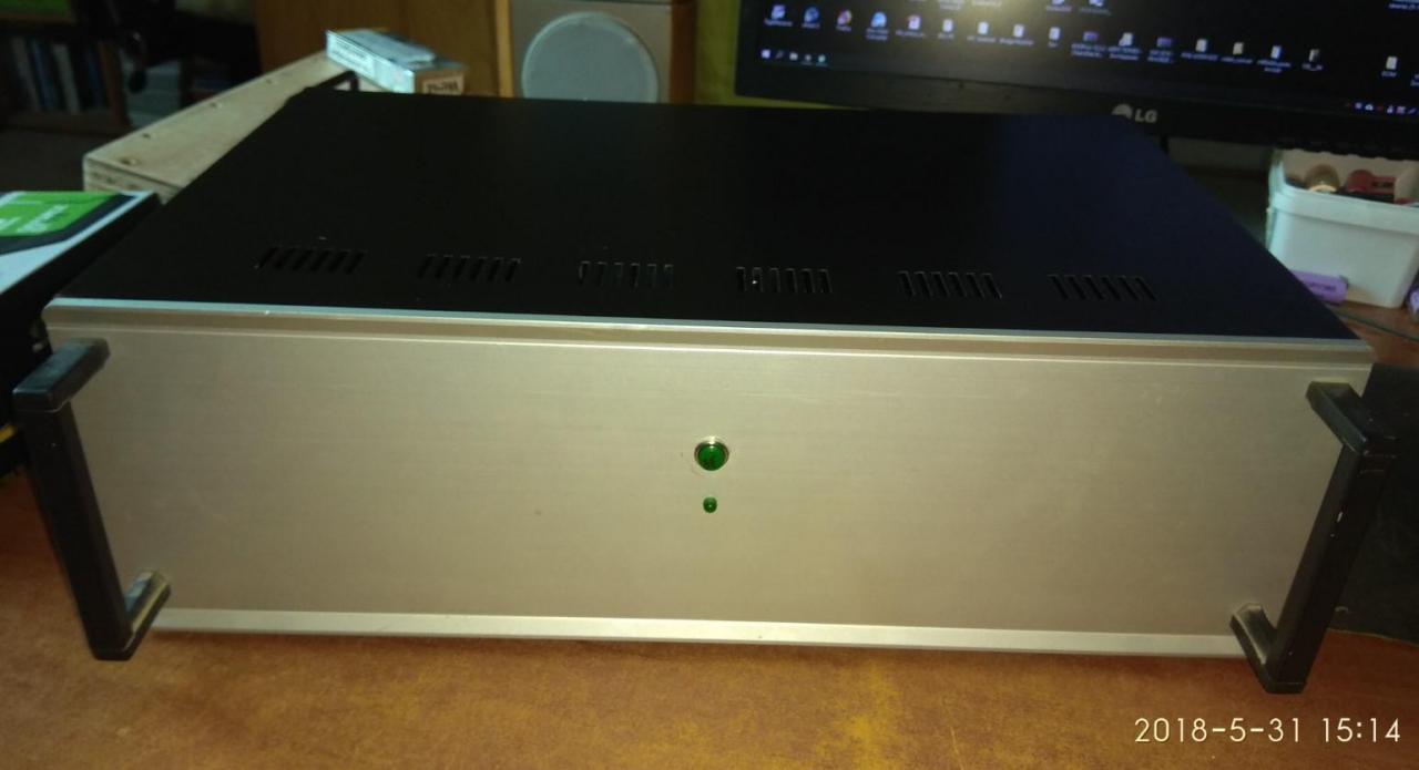

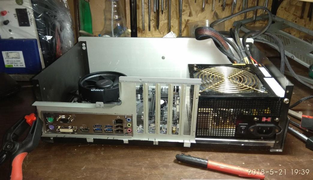

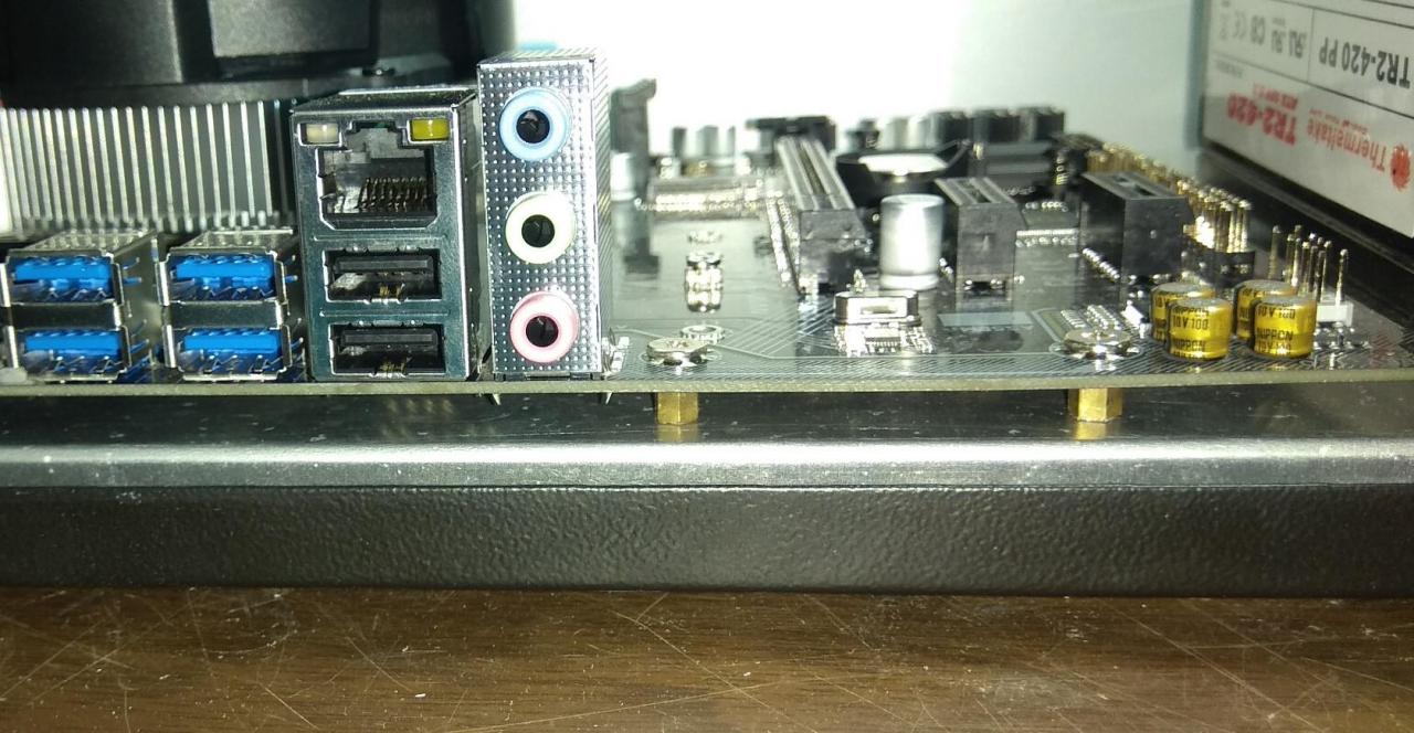

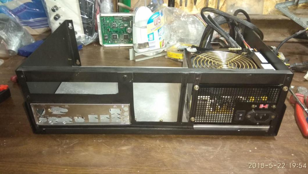

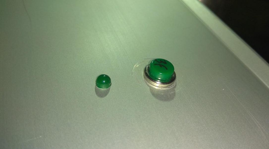

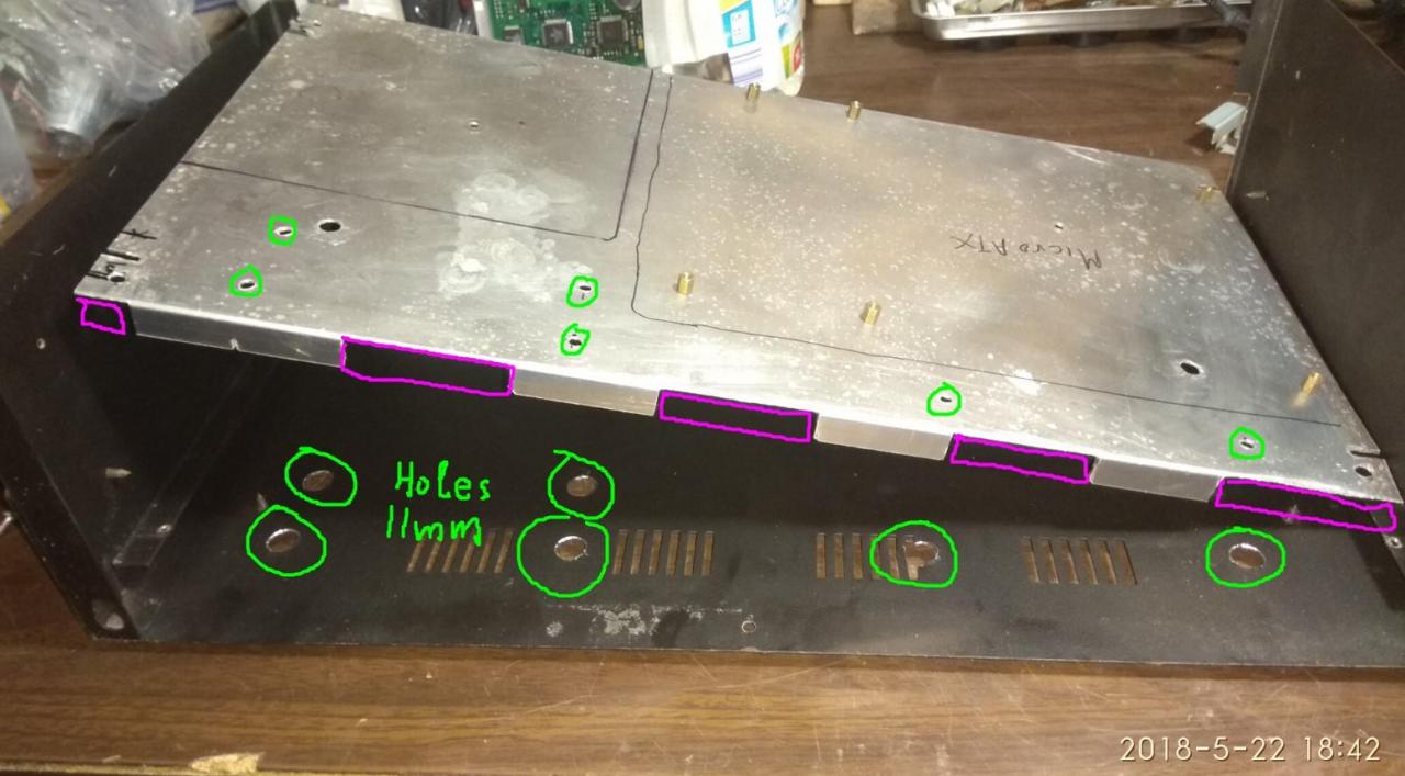

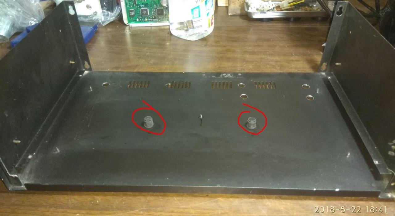

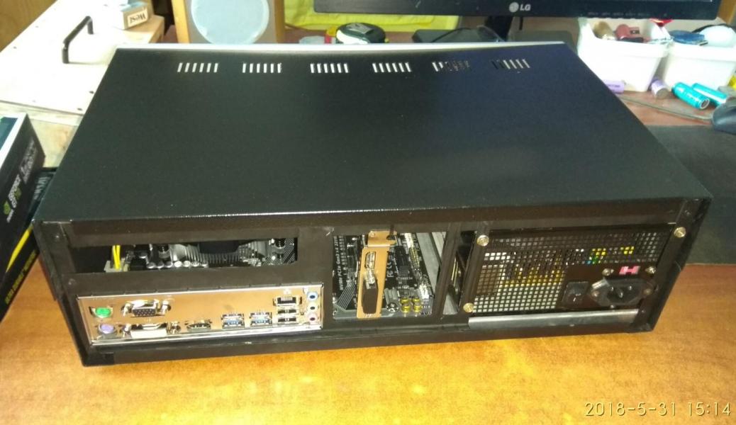

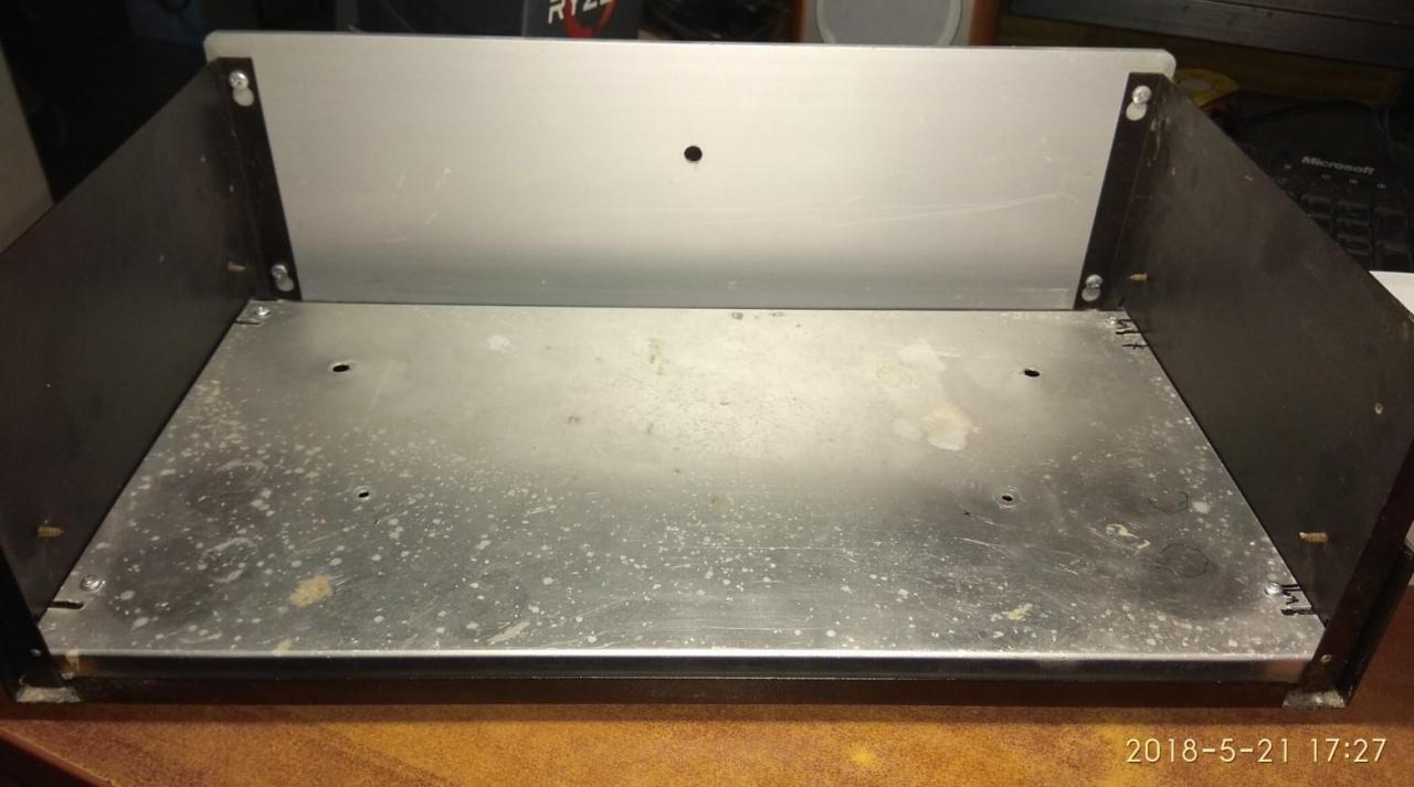

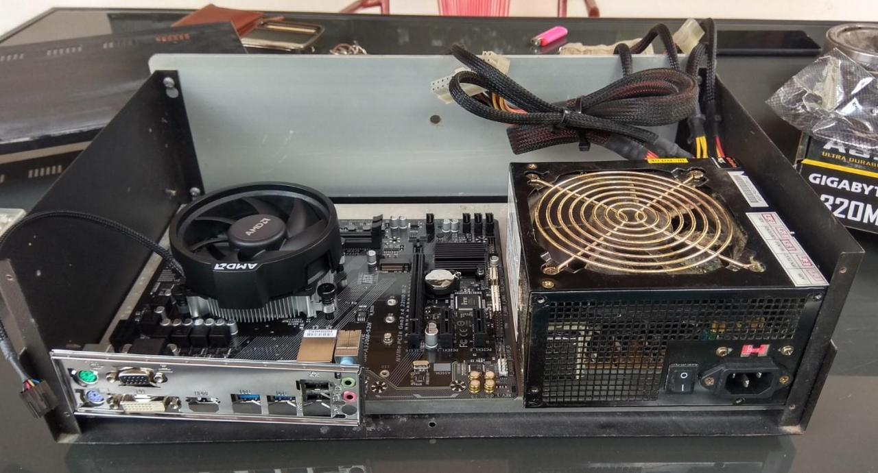

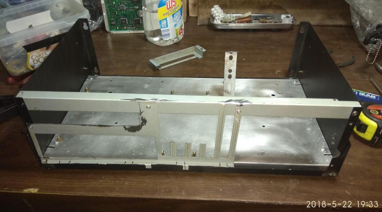

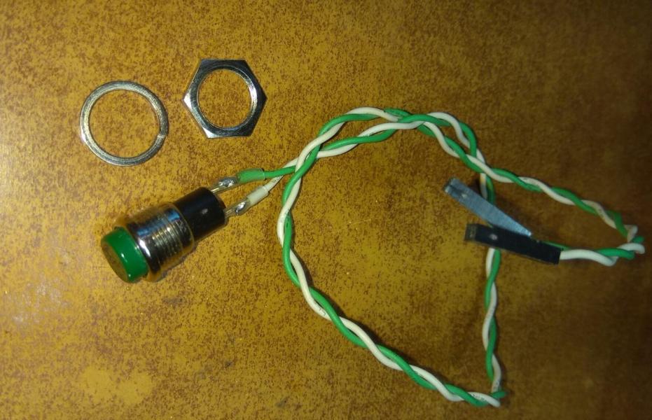

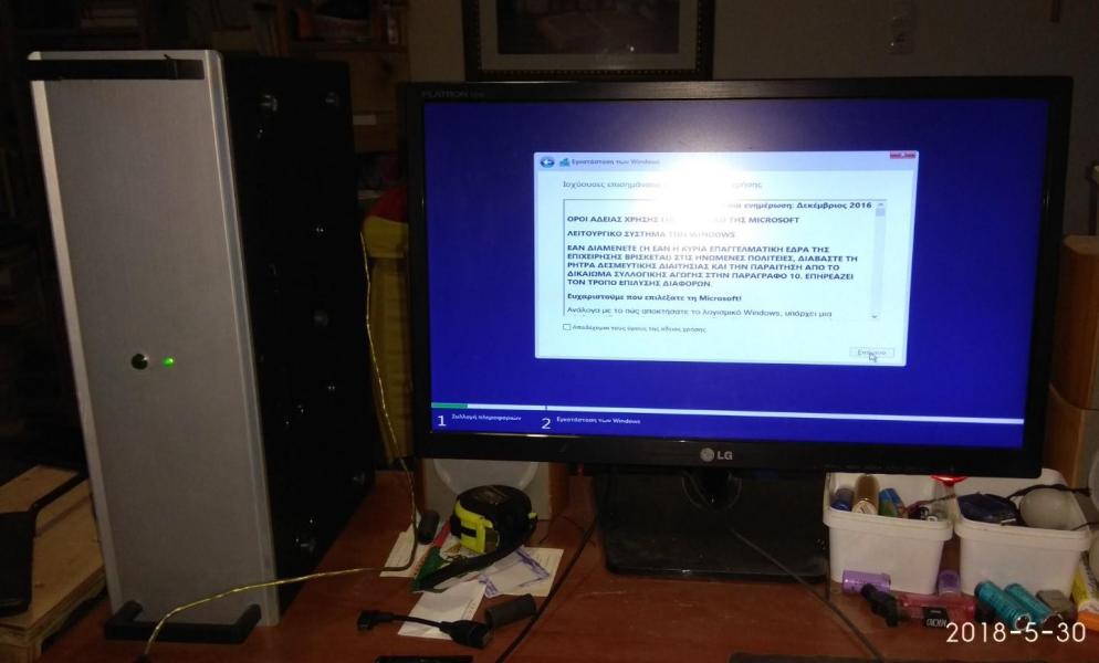

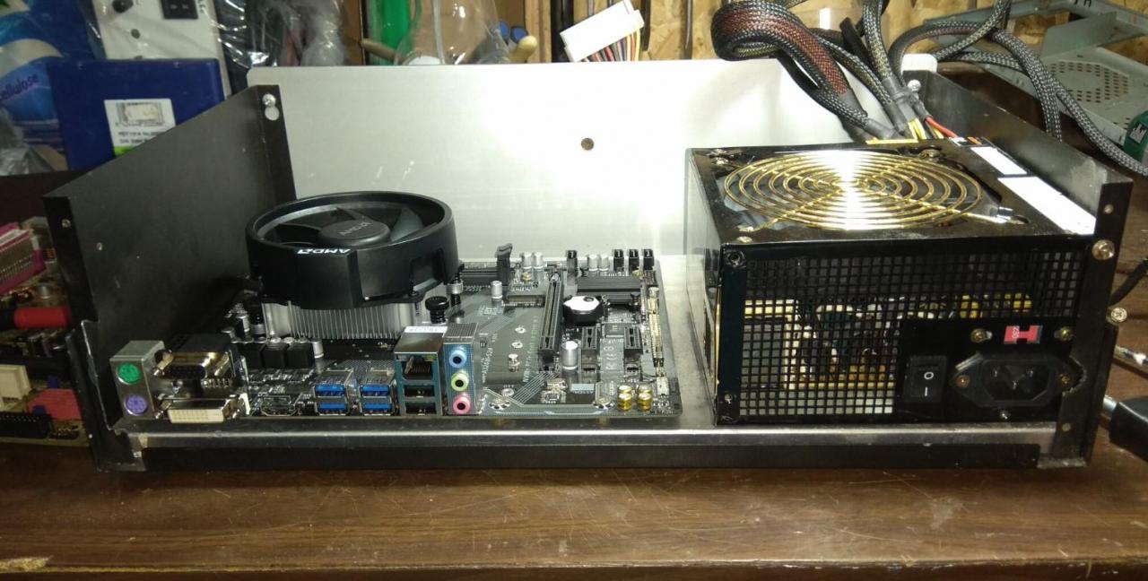

PC CASE από παλιό κουτί κατασκευών και τα βρισκούμενα για φίλο! mobo micro ATX + CPU + memory αγοράστηκαν το κάτω καπάκι γυρίστηκε αντίστροφα για να είναι οι γρίλιες εισαγωγής αέρα μπροστα Η αλουμινένια βάση στήριξης μεταφέρθηκε λίγο πιο πίσω έγιναν πρόβες τρύπημα και πάσα για τους αποστάτες που είναι από παλιά κουτιά υπολογιστών μετά ξύσιμο κεφαλιού για το πως θα γίνει η πίσω μεριά άρχισε το ράβε - ξήλωνε από παλιό κουτί υπολογιστή βάψιμο εδώ έγιναν τρύπες για σκληρούς δίσκους (μέχρι 3) και καποια κοψίματα για τον αερισμό εξτρά πέμπτο πόδι κάτω και λάστιχα να πατάει καλά η αλουμινένια βάση στο κάτω καπάκι power button & power led σχεδόν έτοιμο πίσω εκεί που είναι η κάρτα γραφικών το προόριζα για ανεμιστήρα 8cm γιατί νόμιζα ότι θα είναι onboard η κάρτα γραφικών δεν θεώρησα αναγκαίο να κλειστούν τα κενά με καποια διάτρητη λαμαρίνα ή σίτα αργότερα βλέπουμε... μπήκαν λειτουργικό κλπ και τώρα εκτελεί χρέη μουσικής πηγής & ταινιών στο καθιστικό του φίλου μου Βασίλη

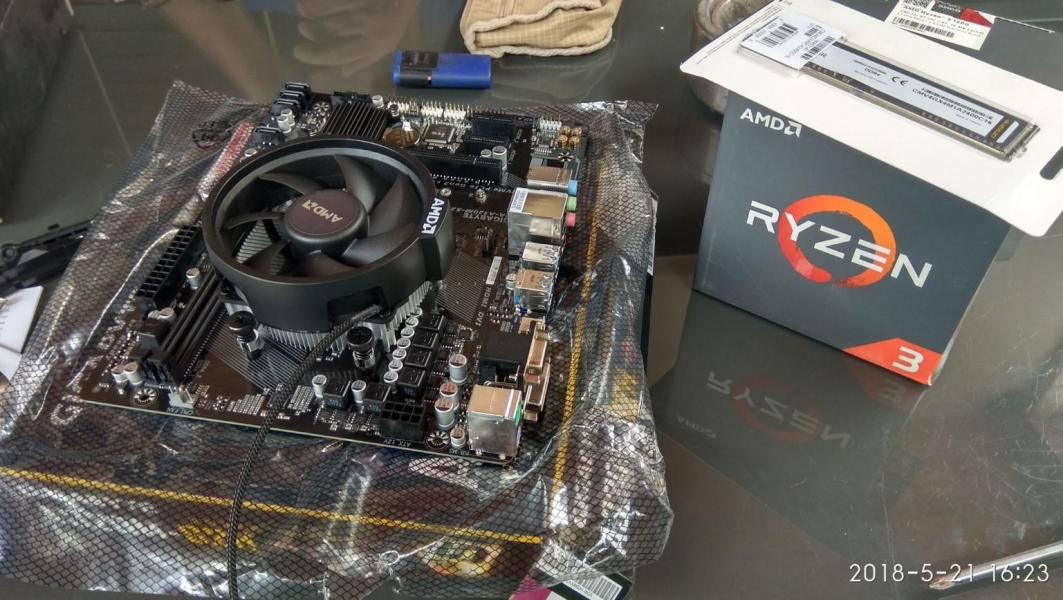

Τελικά λύθηκε το πρόβλημα ! Ήθελαν βόλτα στο κατάστημα αγοράς για να τα βάλει ο άνθρωπος και να δουλέψουν με την πρώτη ? -

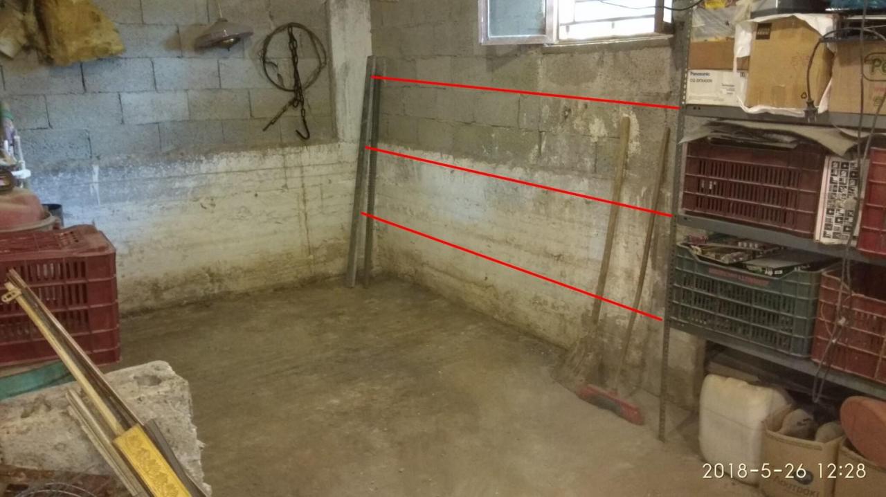

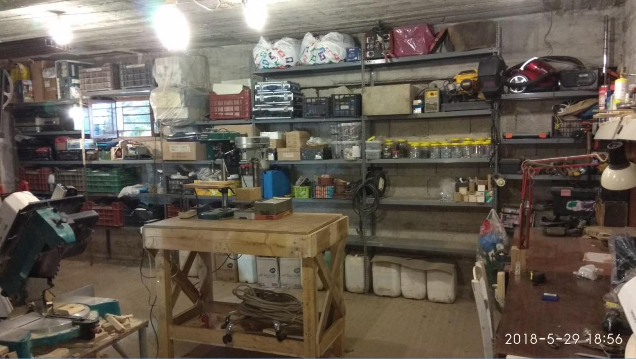

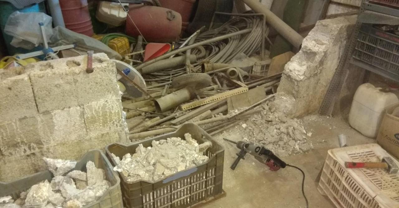

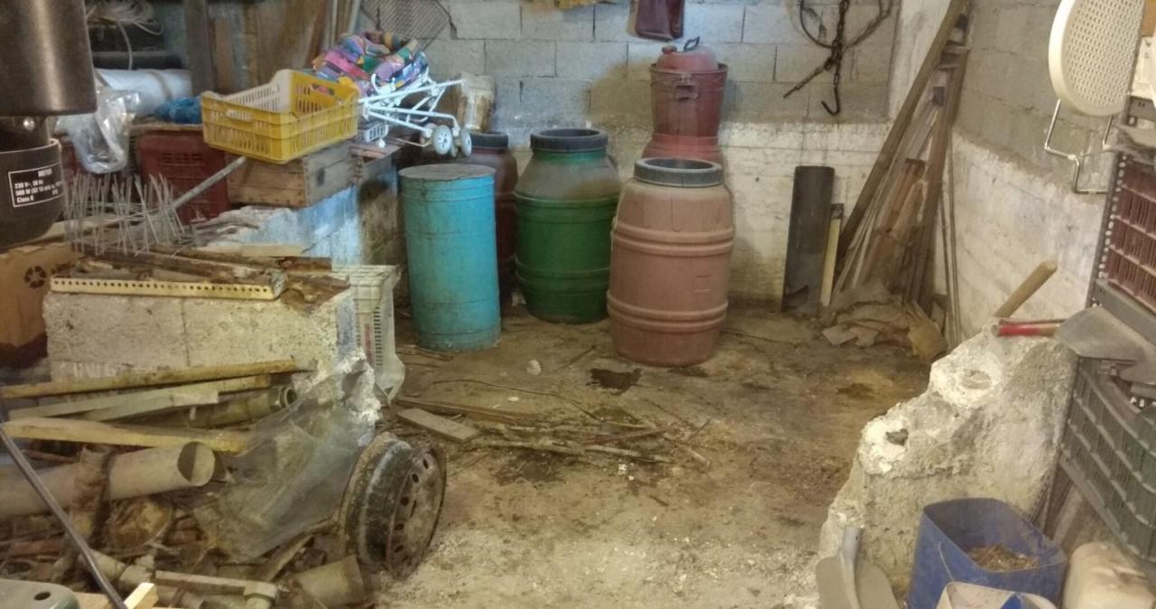

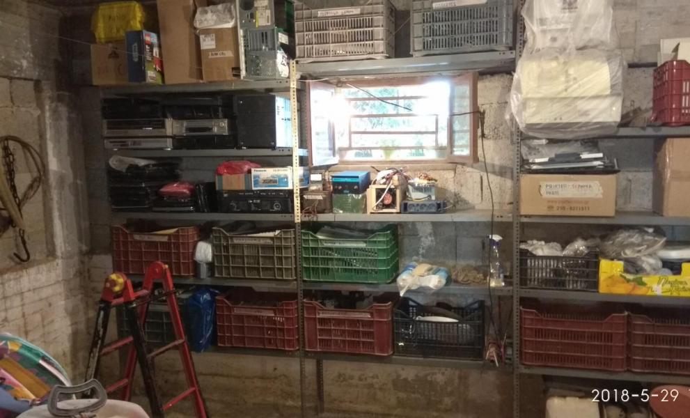

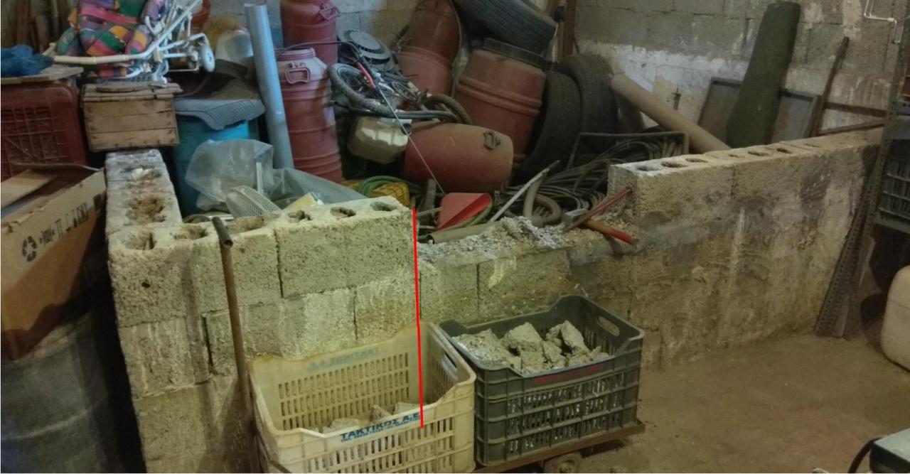

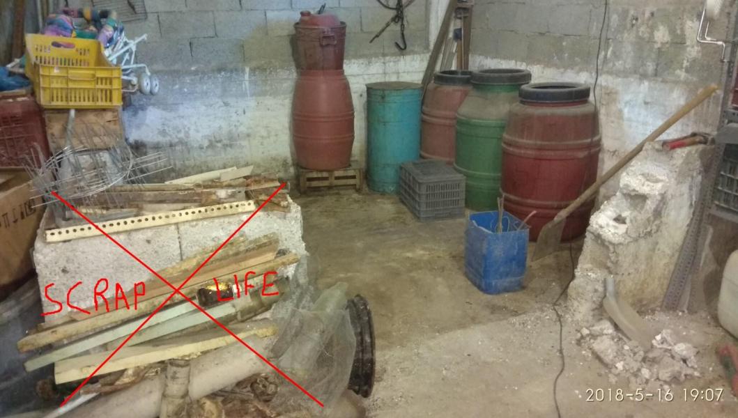

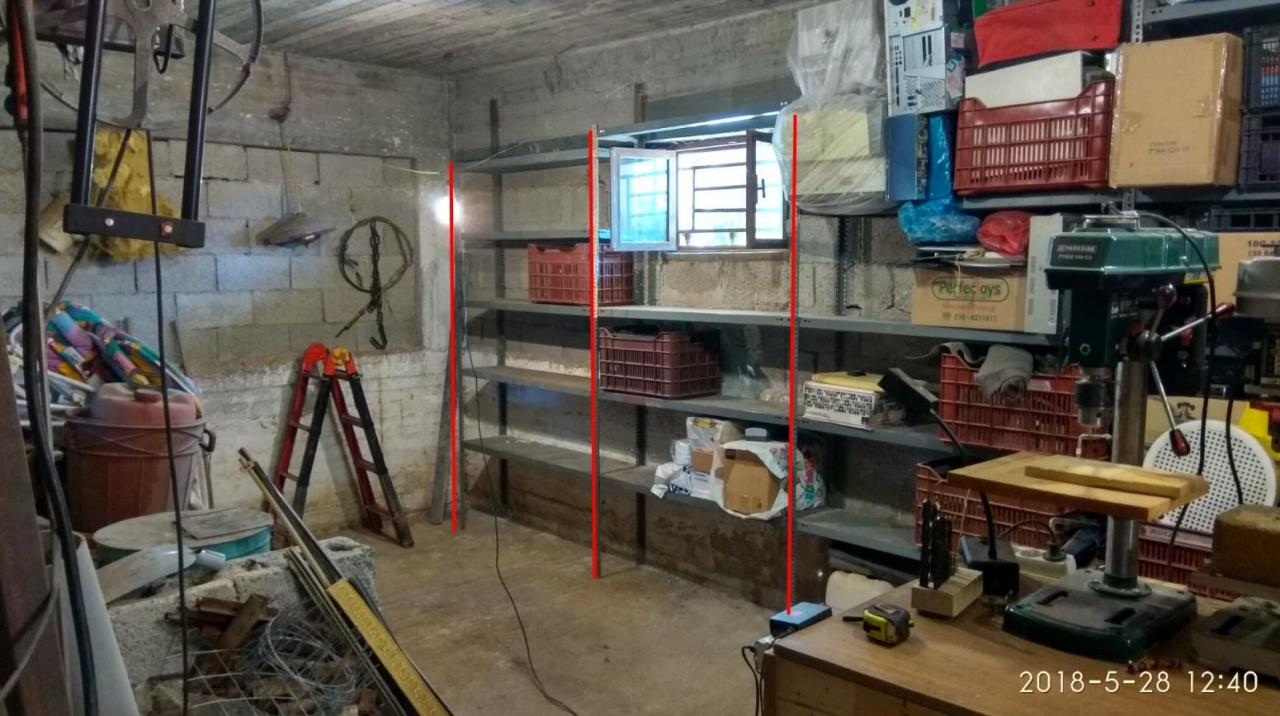

Ο λακος με τα γρασόφιδα ! Βρήκα λίγο χρόνο αυτό το μήνα (περισσότερο όρεξη δηλαδή ) και προχώρησα λίγο κι εγώ το μπαρουτοκαπνισμένο εργαστήριο ? υπάρχει ένας ασβεστόλάκος από το 1976 που έγινε η οικοδομή και επειδη πριν μερικά χρόνια είχαν ένα ατύχημα (πλημμύρισε το υπόγειο) 2 μεσάτα 200αρια βαρέλια με ελαιόλαδο που ήταν μέσα , χύθηκαν κάτω και μαζί με το νερό και την σκόνη έφτιαξαν σπιτικό γρασο πολυτελείας Μετά κανείς δεν άγγιζε, μόνο πετούσε πράματα μέσα... (τότε εδώ ή έσκαβαν έξω με τον εκσκαφέα ένα μεγάλο λάκο μετά βάζαν νάιλον και μέσα έσβηναν τον ασβέστη ή οπως στην δική μου περίπτωση στο υπόγειο έχτιζαν πρόχειρα μια γωνιά ) Άρχισα να γκρεμίζω για να δημιουργήσω ένα άνοιγμα και να έχω πρόσβαση να τον καθαρίσω... Στην αρχή έκοψα με το σβουράκι μια κάθετη γραμμή αριστερα και άρχισα... Στην αρχή με βελόνι και σφυρί αλλά στη συνέχεια με το πνευματικό πιστολέτο Τα μπάζα έμπαιναν σε κλούβες και με καρότσι κοντά στην πόρτα για να φύγουν... Συγκέντρωσα τα μεταλλα για πέταμα αριστερα και θα έρθει κάποιος να τα πάρει για ανακύκλωση αυτό το ΣΚ... Επιτέλους μετά από πολύ γράσο - σκόνη και θρύψαλα άρχισε να δείχνει πολύ τρίψιμο στο πάτωμα για να φύγουν τα απολιθωμένα γράσα ! Στις κόκκινες γραμμές θα μπουν ντεξιον... έτοιμα κι αυτά με ένα άνοιγμα για να μην "κλείσει" το παράθυρο! άρχισα να τακτοποιώ ( που λέει ο λόγος... ) ?️ 33 μέτρα ντεξιον ελπίζω να με φτάσουν ? Το επόμενο βήμα είναι μετά από αρκετή τακτοποίηση ακόμα να καθαρίσω το πάτωμα όσο μπορέσω με μια ''επαγγελματική'' σκούπα (με κάδο) που θα μου δώσει ένας καλός φίλος ... -

ευχαριστω, έχεις δίκιο έχει μόνο την αντίστοιχη corsair στα 2666 με cas 18, νομίζω ότι θα έπρεπε να παίζει και αυτή που έχω! δε μου έχει συμβεί ποτέ να μην παίζει μνήμη που δεν είναι στο Memory Support List... Το θέμα είναι το beep code... άντε να βγάλεις άκρη (χωρίς εναλλακτική DDR4 για δοκιμή) -
Καλημέρα, έχω το εξής πρόβλημα αν μπορεί κάποιος να βοηθήσει ! Σε νέα μητρική + CPU + μνήμη GIGABYTE GA-A320M-S2H AMD Ryzen™ 3 1200 processor Corsair Value Select 4GB DDR4-2400MHz (CMV4GX4M1A2400C16) δεν κάνει post και δινει τα ακόλουθα BEEP Δεν έχω βγάλει άκρη από τα BEEP CODES που δινει η Gigabyte ... 1.AWARD BIOS 1short beep :System normal 2 short beep :CMOS Error 1 long beep and 1 short beep:Memory error 1 long beep and 2 short beep:Graphic card error 1 long beep and 3 short beep :AGP error 1 long beep and 9 short beep :Memory Error Continuous long beep :Memory not correctly installed Continuous short beep :Power supply unit failed 2.AMI BIOS 1 short beep :Memory Error 2 short beep:Memory parity check error. 3 short beep :basic memory 64K address check error 4 short beep :Real Time Clock malfunction . 5 short beep :CPU error 6 short beep:Keyboard error 7 short beep :CPU interruption error 8 short beep:Graphic card error 9 short beep :Memory error 10 short beep :CMOS error 11 short beep :CPU cache memory malfunction Έχω δοκιμάσει την μνήμη και στα δυο slot (δυστυχώς δεν έχω άλλη DDR4 για να δοκιμάσω) 3 διαφορετικά τροφοδοτικά , 4 διαφορετικές κάρτες γραφικών και χωρίς κάρτα γραφικών (οπως φαίνεται στο βιντεο) αλλά τζίφος....
