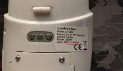

Καλημέρα πρέπει να πάρεις ένα BMS (Battery Management System) για να προστατεύει τις μπαταρίες από υπερφόρτιση - αποφόρτιση καμία 20αρια αμπερ και πάνω θα είναι οκ https://www.ebay.com/itm/4S-30A-BMS-Protection-PCB-Board-For-Li-ion-Lithium-18650-Battery-Pack-W-Balance/132152774513?hash=item1ec4eb4f71:g:PuoAAOSwpP9Y6JEe Για την φόρτιση τώρα πρέπει να του δινεις τάση ίση ή λίγο μικρότερη από 16,8 βολτ ! ο φορτιστής που έχει το σκουπακι πόσα βολτ δινει; Γιατί αν δινει αυτό που λέει στην φώτο που ανέβασες δεν κάνει.... πρέπει το τροφοδοτικο να δινει ~4 αμπερ και τάση από 16,4 έως 16,8 βολτ ! Κάτι αντιστοιχο φορτίζω με τροφοδοτικο απο Laptop και DC-DC Converter για να κατεβάσω την τάση στο επιθυμητό βολταζ... https://www.ebay.com/itm/132092049994 -

ονομαστική τάση 18650=3,7 βολτ 4χ3,7v=14,8v ''πραγματική'' ~4,2v ονομαστική τάση ni-cd=1,2 βολτ 12x1,2=14,4v ''πραγματική'' ~1,4v sorry αλλά δεν πρόλαβα το εντιτ πιαααφ -

Καλημέρα 4χ18650 θέλει. κανένας φόβος για το μοτέρ (αν είδα καλά το ni-cd πακέτο είναι 12χΑΑ) Ο φόβος υπάρχει να κολωνουν οι 18650 (από λαπτοπ είναι ~2c) Πρέπει πρώτα να δεις - τεσταρεις το μοτέρ πόσα ampere τραβάει για να δεις πως θα πορευτεις ! -

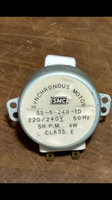

Δοκίμασα μοτέρ φούρνου μικροκυμάτων και επιβεβαιώνω ότι κάθε φορά που το ξεκινάς πάει δεξιά ή αριστερά τυχαία.... Επίσης το dimmer δεν κάνει δουλειά είναι synchronous motor ! Οπότε η μοίρα σου βρίσκεται στα χέρια του @Seafalco -

Καλημέρα! είναι καλή η λύση του μοτέρ φούρνου αλλά έχω την εντύπωση ... ότι γυρίζει τυχαία δεξιά ή αριστερα κάθε φορά που του δινεις ρεύμα.... κάτι οπως οι ηλεκτρικοί λεμονο-πορτοκαλο στιφτες... Όταν πάω στο μπουντρούμι θα το δοκιμάσω και θα γραψω Edit: επίσης θα το δοκιμάσω με ένα dimmer να δω τι γίνεται... -

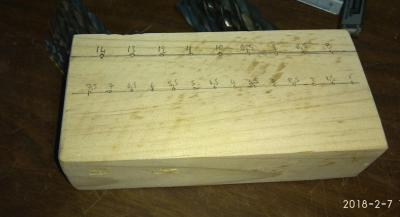

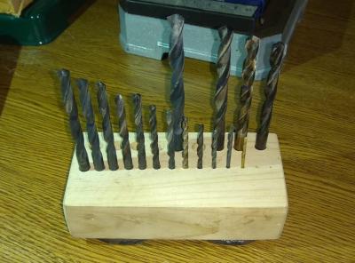

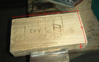

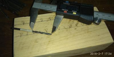

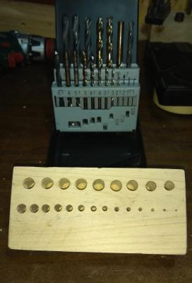

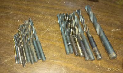

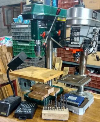

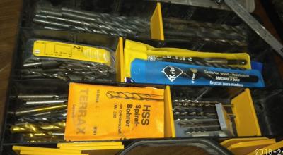

Και ένα σταντ να είναι δίπλα στα δράπανα για γρήγορη πρόσβαση στα βασικά τρυπάνια.... ένα κομματι 15χ9χ3 cm από παλετα τρίφτηκε σημαδεύτηκε αφού είδα τι τρυπάνια έχω διαθέσιμα και ποσες θέσεις χρειάζομαι στο περιπου... από 1mm - 10mm ανά μισό χιλιοστό και απο το 10 - 14 ανά ένα χιλιοστό σε τρυπανι 3mm έβαλα χαρτοταινια να ανοίξω τρύπες οδηγούς μέχρι 30mm βάθος... ώστε να μείνει και 5mm πάτος ! από το 3mm και κάτω άνοιξα με μικρότερα... και για να μην μαγκώνουν σε όλες τις θέσεις άνοιγα κατά μισό χιλιοστό μεγαλύτερη τρύπα π.χ. στην θέση του 6mm άνοιξα με 6,5mm κ.ο.κ. μετά δοκιμασα καποια κομματια μεταλλο για βάρος - πόδια και κατέληξα σε κάτι βαριές ροζέτες από ένα παλιό τραπέζι αν χρειαστεί βάζω και δυο μεγάλους μαγνήτες για στερέωμα σε μεταλλο... και έτοιμο αφού συμπληρώσω τις ελλείψεις μου σε νούμερα... Θα γραψω και αριθμούς για εύκολη εύρεση... -

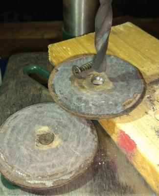

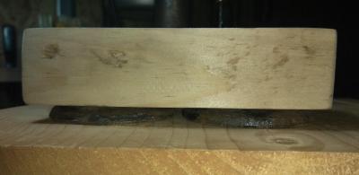

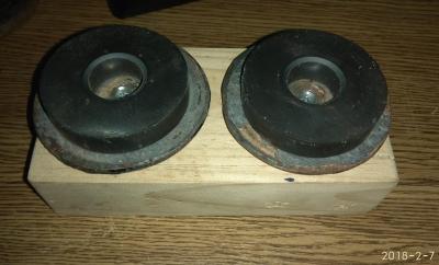

Εσωτερικός κόσμος Parkside PTBM 500 C3 (σε ελεύθερη Ελληνική μετάφραση ParkSide=Πάρκαρε Το στην Ακρη - σε Κρητική PArkSide=Κάμε Στη Μπάντα ) λύθηκε καθαρίστηκε τα ρουλεμάν 6002 που θα αλλαχθούν μιας και όταν πιέζεις λίγο τη μανέλα ακούγεται σα να κουρεύει γρανάζια και χοροπηδάει το γρανάζι στον άξονα της μανελας έχει τζόγο - άνοιξα την ασφάλεια για να σφίγγει καλυτερα και μπήκε κόλλα σε άξονα - γρανάζι τζόγος τέλος... Ρουλεμάν - γρασάρισμα - δέσιμο Το ένα ρουλεμάν 6002 είχε πάθει πατατράκ κι όταν το γύριζα με το χέρι έκανε τακ - τακ .... Τεστ άμεσο 52 τρύπες 16mm - 14mm - 8mm σε ξύλο και μια με fostnet 35mm Τώρα δουλεύει λες και αγόρασα καινούργιο άλλης ''μάρκας'' εργαλείο ... και το παράξενο είναι {έχω την εντύπωση} ότι δεν ζεσταίνεται τώρα τόσο πολύ το μοτέρ του Επίσης {πάλι έχω την εντύπωση} ότι τώρα ''παίζει'' λίγο ο άξονας σα να είναι έκκεντρος.... πρέπει να το τσεκάρω... -

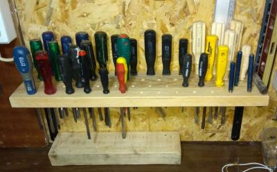

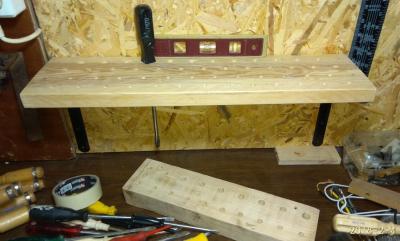

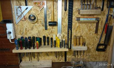

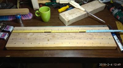

@Lakisss μερακλίδικες δουλειές βλέπω !!!! Έκανα μια νέα βάση για τα κατσαβίδια κι εγώ XXL αυτές τις μέρες... Η παλιά έβαζε 18 κατσαβίδια... η νέα 52 μια τάβλα 2,5cmΧ14,5cmΧ65cm , έγιναν πρόβες στην ξύλινη πλάτη και τα κατσαβίδια στην βάση, σημαδεύτηκε , τρυπήθηκε , τρίφτηκε και μπήκε τελικά με δυο μεταλλικές γωνίες... -

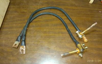

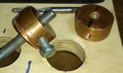

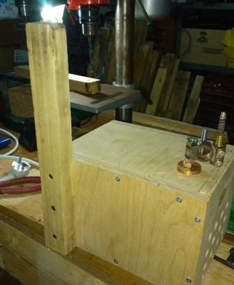

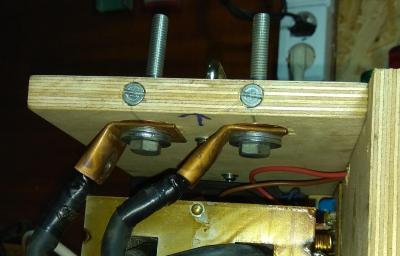

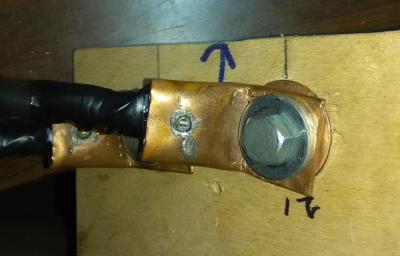

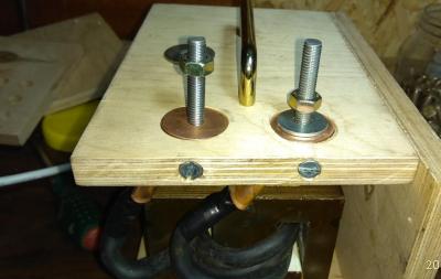

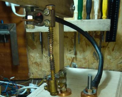

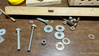

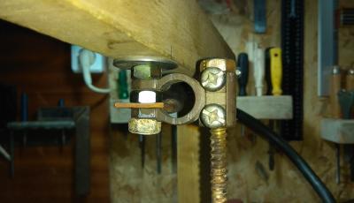

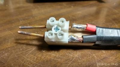

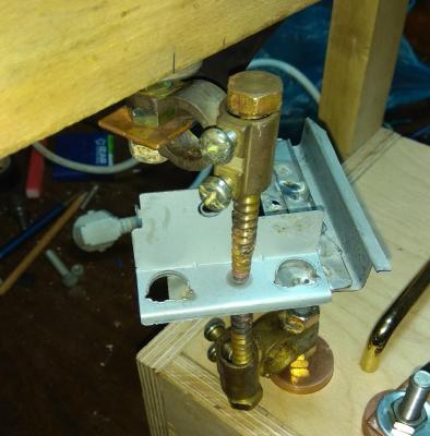

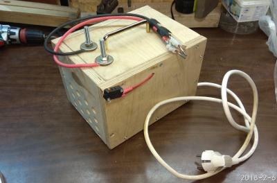

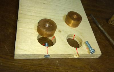

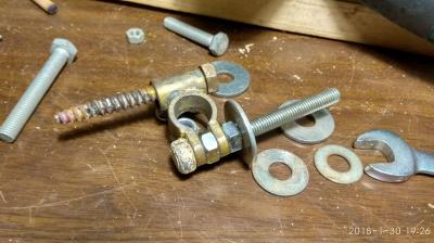

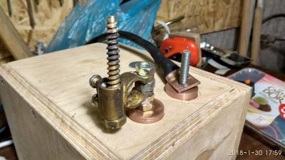

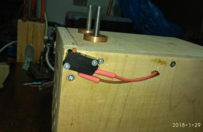

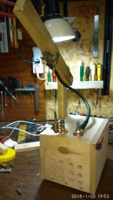

@Seafalco thanks, είσαι καλλιτέχνης Άλλαξα στους χαλκούς το ''σύστημα'' για καλύτερη επαφή Τρύπησα διαμπερές το καπάκι και ανοίχτηκαν τρύπες στο πρόσωπο του... Άνοιξα στον χαλκό τρύπες - πάσα Μ6 για βίδα ώστε να μένει σταθερός ... και τώρα η επαφή είναι άμεση και πάνω και κάτω από τον χαλκό Τώρα δουλεύει καλυτερα για κολλημα σε μπαταρίες τουλάχιστον... 2,7volt και την στιγμή της ποντας κατεβαίνει στα 2~2,4volt ; , Κάποια στιγμή θα αγοράσω για το δευτερεύον ποιο χοντρό καλώδιο 35mm2 ή θα φτιάξω ένα... Επίσης λέω να βάλω αυτό το τριφασικό ρελέ που δουλεύει με 220 βολτ και είναι 3χ8 αμπερ παραλληλα τους τρεις διακόπτες του... Ευχαριστω για τις πληροφορίες @Siera ωραία φαίνεται η κατασκευή που έχεις κάνει! δεν την ποσταρεις μαζί με τα συμπεράσματα σου ώστε να μαθαίνουμε κάτι κι εμείς οι νουμπαδες ; Σίγουρα όσο καλύτερη επαφή μέχρι να φτάσει το ρεύμα στις ακίδες τόσο καλυτερα αποτελέσματα ! Είναι πολλά τα αμπέρια ! η φώτο που φαίνεται η πράσινη οξείδωση ίσως μπερδεύει λίγο... εννοείται ότι όλες οι κάσες έχουν τριφτεί - καθαριστεί από μέσα και έχουν κολληθεί !!! παίζω κι εγώ... με αυτά που έχω διαθέσιμα και καποια στιγμή θα καταφέρω να αγοράσω μερικά πραγματάκια για καλύτερο αποτέλεσμα !!! Μέχρι τότε να είμαστε καλά κι εμείς και ''οι άνωθεν υπόγειου εργαστηρίου'' για τα κεράσματα -
diy DIY Ηλεκτροπόντα ( spot welder )
dfa19mj απάντησε στο θέμα του dfa19mj topic στην ενότητα Το στέκι του μάστορα

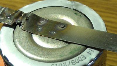

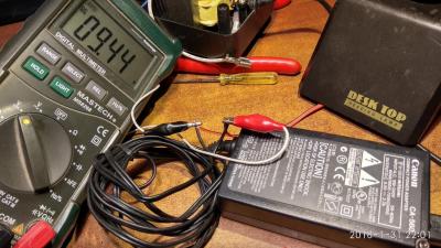

@Seafalco βουλωμένο γράμμα διαβάζεις !!!! Μια εικόνα = 1000 λέξεις εχθές το απόγευμα έκανα πειράματα αφού παρέκαμψα την ασφάλεια στο πρωτεύον που είχε καεί και δεν έμεινα ευχαριστημενος από τις ποντες... Σα να έχει χάσει τη δύναμη του το εργαλείο, δεν τα καταφέρνει , υποπτεύτηκα το όλο σκηνικό με τις βίδες - παξιμάδια κλπ γιατί όταν οι ακίδες ήταν απευθειας στα καλώδια του δευτερεύοντος δούλευε καλά ! Τώρα οπως είναι ποντάρω τα ίδια λαμακια και κοκκινίζουν οι ακίδες αλλά η ποντα δεν πιάνει καλά Σήμερα έχω σκοπό να κάνω μερικές δοκιμές ... Τα μπρούτζινα που μπαίνουν στους πόλους μπαταρίας αυτοκινήτου τα έβαλα γιατί δεν είχα κάτι άλλο τις ακίδες είχα σκοπό απ'την αρχή όταν βρω χάλκινες μπάρες να φτιάξω... Για μπαταρίες έκανα δυο πρόχειρους ακροδέκτες και 2,5mm χάλκινο καλώδιο στο τέλος σαν ακίδες για τεστ... δεν τα καταφέρνει καλά ούτε εδώ... εννοείς να μετρήσω πόσα αμπερ τραβαει στο πρωτεύον από το δίκτυο την ώρα που κολλαει; Ευχαριστω ! -

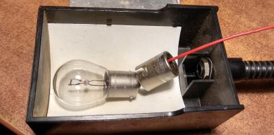

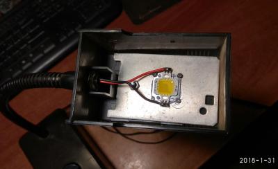

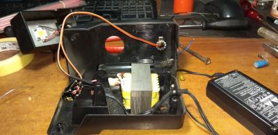

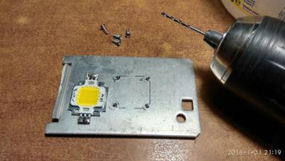

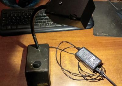

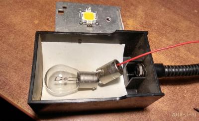

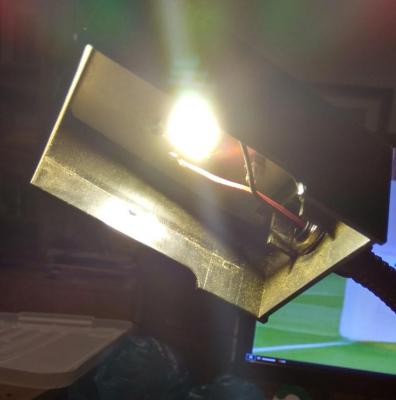

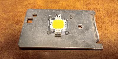

Μαστόρεμα νύχτας... ένα παλιό φωτιστικό καμιά 30αρια χρόνων που ήταν με 12v/21w αυτοκινήτου με ΜΤ και AC τροφοδοσία, επειδη με βόλεψε στον πάγκο πάνω να φωτίζει τα κολονάτα δράπανα λόγω του σπιράλ που έχει και πάει όπου θες, το ξεκοίλιασα και του έβαλα ένα LED 12v/10w που καθόταν... έβαλα το LED πάνω σε ένα κομματι αλουμίνιο με τεσσερις τρύπες - βίδες οι εξεις τρεις( η μια έκοψε ) για καλύτερη ψύξη και να λειτουργεί σαν καθρέπτης έβαλα και arctic silver 5 για overclock το στερέωσα μέσα στο πλαστικό με μια τρυπά - βίδα και ένα παξιμάδι ανάμεσα τους σαν αποστάτη άφησα μέσα τον ΜΤ στην βάση για βαρίδι έγιναν οι συνδέσεις με ένα εξωτερικό τροφοδοτικό από εκτυπωτή; 9,5volt / 2,7A τραβαει περιπου 400mA στα 9,5volt δεν ήθελα να βάλω 12volt επειδη το φως που βγάζει είναι αρκετό και για να μην ζεσταίνετε πολύ και καεί... καλό βράδυ!- 2.933 απαντήσεις

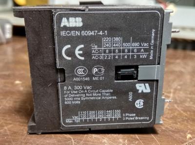

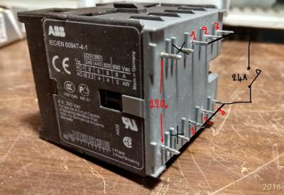

Αυτό εγώ το ξέρω για ρελέ μίζας από παπάκι-χαρλει Αρκετό έως οριακό νομίζω είναι; Θα δείξει ο χρόνος... -

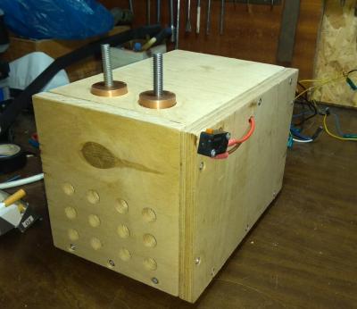

Αν κατάλαβα καλά... Έτσι είναι νομίζω πιο απλή κατασκευή και πιο σταθερές οι ακίδες! Επειδή θέλω να ποντάρω και μπαταρίες την έκανα έτσι ώστε να βάζω το ανάλογο εξάρτημα στους χαλκους - πόλους... Ένα παξιμάδι ξεβιδωνω για κάθε ακίδα και ελευθερωνεται... 16Α είναι! Σκεφτόμουν να το κάνω με ρελέ αλλά προτίμησα το πιο απλό... -

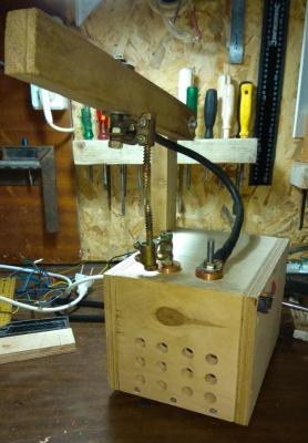

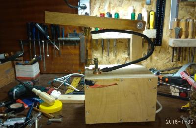

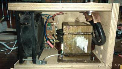

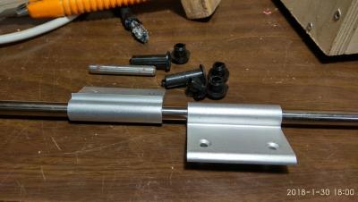

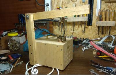

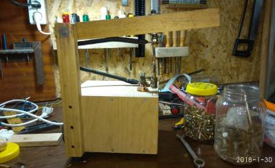

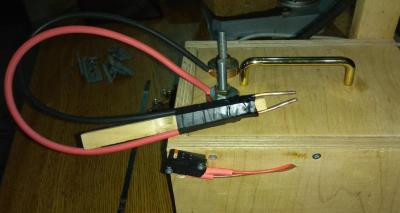

Άρχισε να κλείνει το κουτί και να σφιγγουν βίδες, μπήκε και ένας διακόπτης από το φουρνακι... και ήρθε η ώρα να δω πως θα κάνω τους βραχίονες για ποντάρισμα λαμαρίνας... μου άρεσε η ιδέα να το κάνω με κάτι μεντεσέδες αλουμινιου που είχα και μια μπάρα από εκτυπωτή ώστε να ανεβοκατεβαίνει αλλά θα ήταν πολύπλοκο γιατί θα έπρεπε να κάνω και σύστημα για την μη ελεύθερη περιστροφή ώστε να είναι σταθερές οι ακίδες και δεν θα είχε και αρκετό χώρο ώστε να γινονται ποντες σε ποιο βαθιά σημεία μιας λαμαρίνας ... οπότε άρχισα να χτιζω με το μάτι όσο ποιο άπλα μπορούσα και με ότι είχα... προσάρμοσα την μια ακίδα χωρίς καμιά μετατροπή πάνω στον αριστερό πόλο και λέω εδώ είμαστε, ούτε καλώδιο, ούτε τιποτα ! έχτισα και μια ''κρεμάλα'' με βίδα για μεντεσέ πίσω στο αριστερό καπάκι .... προσάρμοσα και την άλλη ακίδα και ένα κομματι καλώδιο να πηγαίνει στον δεξιό πόλο ! έβαλα κι ένα χερούλι χρυσαφί παρακαλώ μετά έκανα μια ποντα και φαίνεται μια χαρά μόνο που δεν έκανα άλλη γιατί κάηκε η 8Α ασφάλεια από την πλακέτα του φούρνου που έβαλα μέσα Συνεχίζεται... -

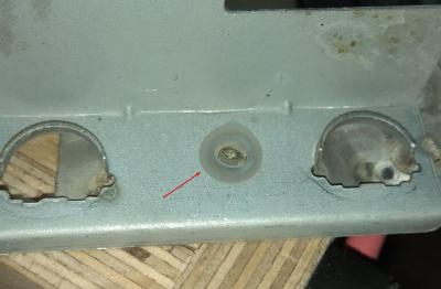

Αυτά είναι μαστορέματα ζωής Karmen !!! Με υγεία και χαρά να απολαύσετε τα αποτελέσματα τους και άμα υπάρξει και καμιά κακοτεχνία ξέρετε που θα βρειτε τον μάστορα - εργολάβο έκανα κι εγώ χθες ένα κοινωνικό ψευτο - μαστόρεμα για τον φίλο τον Αντώνη του είχε τσακίσει η βάση του BBQ τα εργαλεία - υλικά τρύπες σε μεταλλικη κορνίζα από LCD οθόνη τηλεόρασης περτσίνι - κορνίζα - πλαστική βάση - διπλή ροδέλα έτοιμο το ΤΑΝΚ έκανα και στην απέναντι μεριά το ίδιο προληπτικά...- 2.933 απαντήσεις
