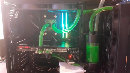

Εγω περιμενω 5 x artic 12 pst co , οπου οπως λένε αντεχουν περισσοτερο . Θα μπουν στα ψυγεια μου ,διοτι οι vardar μου εχουν σπασει τα νευρα. Εχουν μια χαρα airflow , σχεδον δεν τους ακουω στις 1000-1100 στροφες οπου τους εχω.Full νομιζεις οτι θα απογειωθει , αλλα ριχνουν την θερμοκρασια σε δευτερολεπτα οποτε μπορω να πω οτι ειμαι ικανοποιημενος απο την αποδοση τους. Ο λογος που τους αλλαζω ; Εχω βαρεθει καθε 1-2 χρονια να μου ψοφαει ενας , οπου θα πρεπει να λυσω wc και να βγαλω ψυγειο για να τον αλλαξω και φυσικα δεν εχει γινει ποτε κοντα την περιοδο που λυνω για καθαρισμο. Ηδη εχω εναν νεκρο πανω στο ψυγειο ενω ενας 2ος που αρχισε τις στριγκλιες δειχνει να εστρωσε (μετα απο καθαρισμα) .
και εμενα 1,5 χρονο με το clear δεν εχει τετοια υπολειμματα..τοσο υπολειμα ειχα δει με soft tube , χρωματιστο υγρο και ανοιγμα του loop μετα απο 2 χρονια . Σχετικα με τα fittings παντως απο ek(softtube) γυρισα σε borrows οταν αλλαξα σε petg και μπορω να πω καλυτερη ποιοτητα κ μιση τιμη (+ ανταλλακτικα orings σε καθε fitting) .
Εγω παντως τα τελευταια χρονια μονο Cryofuel βαζω με αλλαγη καθε 1,5μιση χρονο και δεν ειχα θεμα. Περσι γυρισα σε clear ενω πριν με ημουν με πρασινο και αλλαξα για να ειναι πιο ουδετερο το χρωμα. Βεβαια με παιδεψε το καθαρισμα οποτε αυτο ειναι αρκετο για να μεινω στο clear για παντα! Τοτε ειχα διαλεξει πρασινο γιατι ειχα διαβασει ενα αρθρο για τα καταλοιπα που αφηνουν τα διαφορα χρωματα και σαν χειρότερο ειχαν το κοκκινο ενω σαν καλύτερο είχαν το πράσινο.
