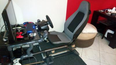

Παράξενο, αλλά στη Βραζιλία έχουν γίνει ανάρπαστα δύο μοντέλα (30) (31) που είχα σχεδιάσει για F1 χρήση αποκλειστικά. Δεν είχα προχωρήσει ποτέ στην ολοκλήρωσή τους καθώς θεωρώ ότι στην πραγματικότητα τέτοιες "ακραίες" θέσεις οδήγησης δεν είναι απαραίτητες για το simracing! Το μάρκετινγκ βέβαια (όπως και οι Βραζιλιάνοι) έχει άλλη άποψη πχ. το F1 μοντέλο της playseat, οποίο μάλιστα κοστολογείται στο ένα χιλιάρικο!!! Στην Βραζιλία, που φαίνεται λατρεύει την F1, άρεσαν για ένα ακόμα λόγο τα μοντέλα αυτά - γιατί δεν χρησιμοποιούν καρέκλα αυτοκινήτου παρά αυτές τις, σαν της παραλίας τύπου, πάνινες. Φαίνεται (απ' ότι κατάλαβα) ότι το κόστος μιας καρέκλας αυτοκινήτου ανεβάζει πολύ και το κόστος του PVC cocpit γι' αυτούς! Τέλος πάντων, έσκυψα ξανά πάνω σ' αυτά τα μοντέλα, ποιο συγκεκριμένα στο (31) και το ανασχεδίασα ώστε να μπορεί πλέον να ρυθμίσει την απόσταση και την γωνία των πεταλιών από τον αναβάτη, την απόσταση του τιμονιού από τον αναβάτη αλλά και κάποιες ρυθμίσεις στην, κατ' εμέ, άβολη πάνινη καρέκλα. Ιδού μερικές φωτό:- 128 απαντήσεις
