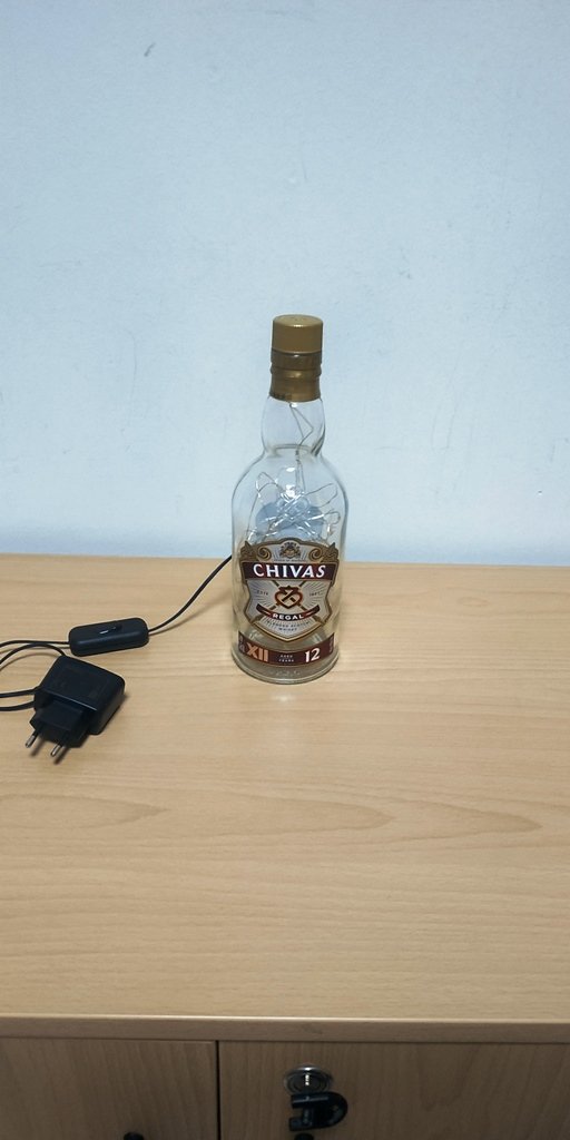

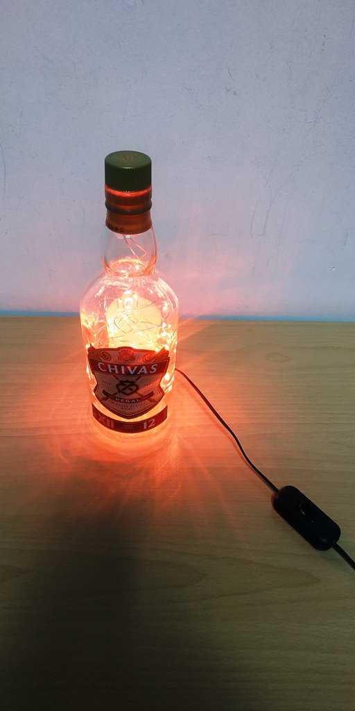

Δεν το ήπια νωρίτερα για να κάνω την κατασκευή. Το υπόχομαι. Πήγε με μέτρο & σύνεση ! Τα LED String Light (5 μέτρα) από AliΕxpress σε 12 ημέρες παράδοση ! https://www.aliexpress.com/item/1005009545919197.html?spm=a2g0o.order_list.order_list_main.10.23091802hcgsDC Η τρύπα στο γυάλινο μπουκάλι με τρυπάνι σε χαμηλές στροφές & χρήση νερού. https://www.temu.com/gr/3-14mm-κίβδηλα-για-γυαλί-κίβδηλα-για-γυαλί-από-τανγκστινο-καρβίδιο-κίβδηλα-για-κεραμική-πλάκα-με-1-4-ιντσών-εξέδρα-αξεσουάρ-για-ηλεκτρικό-εργαλείο-g-601101340206320.html?_oak_mp_inf=EPDJ7f6s1ogBGiAwNTJiMDQ2NGJlZDI0YTMyOTEzMGRjY2Y0Mzg4NTk3YyCtw9%2FpmzM%3D&top_gallery_url=https%3A%2F%2Fimg.kwcdn.com%2Fproduct%2Fopen%2F34acc01d816946a2baee02acbdbbeab7-goods.jpeg&spec_gallery_id=601101340206320&refer_page_sn=10032&refer_source=0&freesia_scene=2&_oak_freesia_scene=2&_oak_rec_ext_1=Mjcy&_oak_gallery_order=1964741232%2C181559607%2C1083341185%2C1895598000%2C81868452&search_key=τρυπάνι γυαλιού&refer_page_el_sn=200049&_x_sessn_id=5c85i2oooi&refer_page_name=goods&refer_page_id=10032_1759816233227_j7df3ta1ok Για δωράκι στον Άλεξ. Εύκολη κατασκευή, όμορφος φωτισμός: 05.mp4- 2.882 απαντήσεις

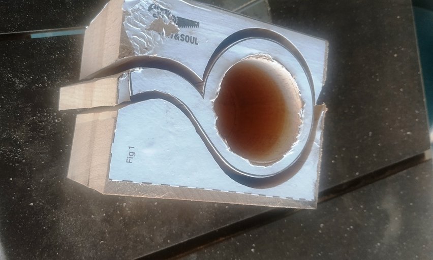

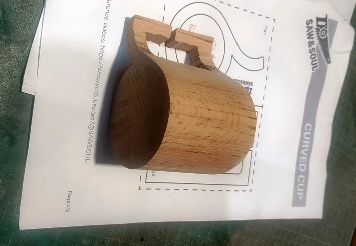

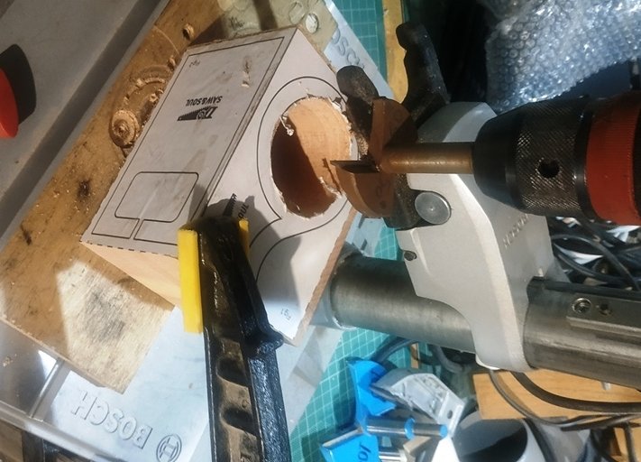

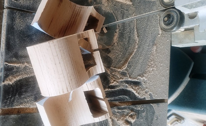

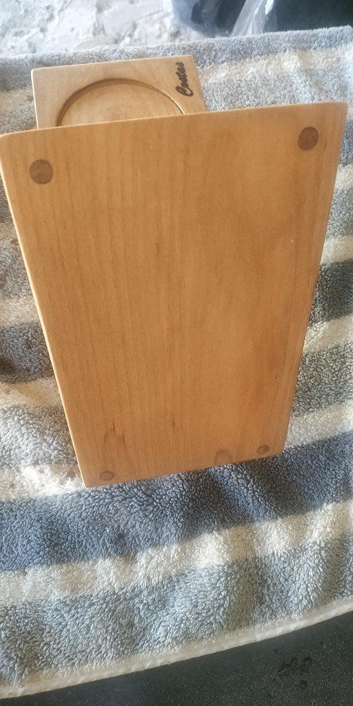

Έστειλα mail & ($) φυσικά σε έναν ...σύμμαχο & μου έστειλε άμεσα ηλεκτρονικά το Pdf - plan με το ξύλινο κύπελλο. Εγώ μετά έπαιξα με σκληρή οξιά & όχι με μαλακό πεύκο. Η Metabo & το χέρι του παππού έδωσαν ρεσιτάλ. Όμως με περιμένει πολυ τρίψιμο ακόμα. video200.mp4- 2.882 απαντήσεις

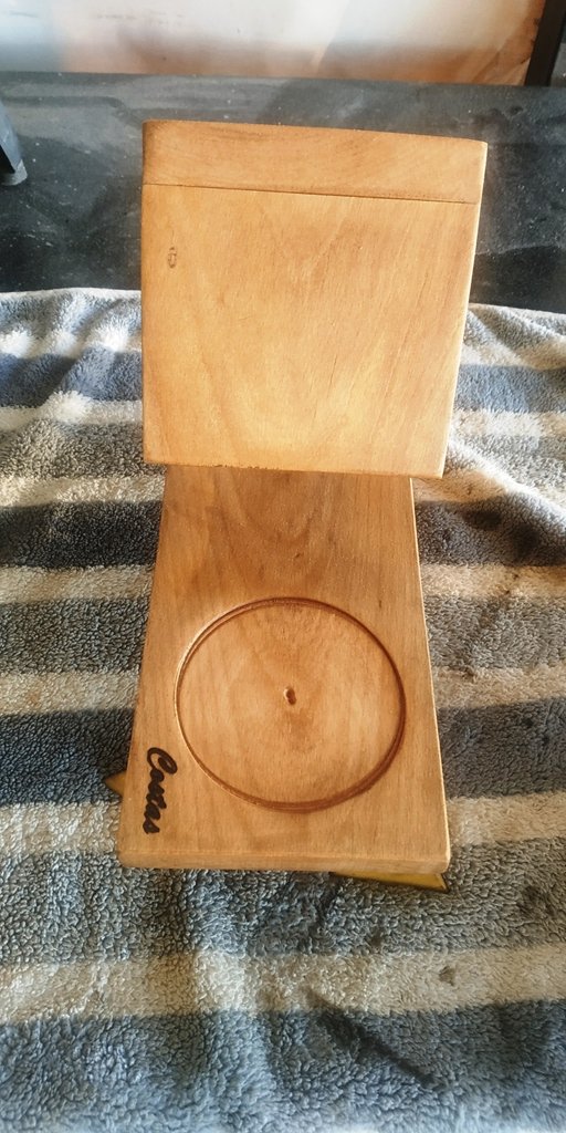

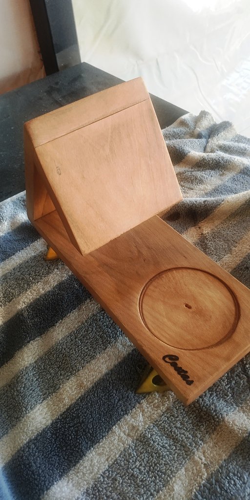

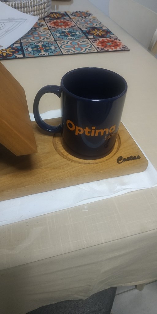

Φροντίζουμε πάντα για το σωστό παρκάρισμα του καφέ, των γυαλιών & το έργο του συγγραφέα - σκηνοθέτη της παράστασης (χωρίς να τον πίανουμε "γλύψιμο").- 2.882 απαντήσεις

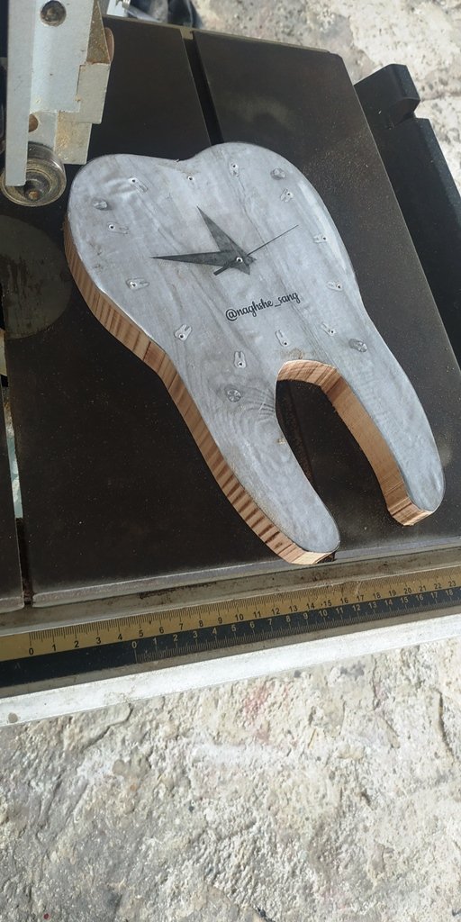

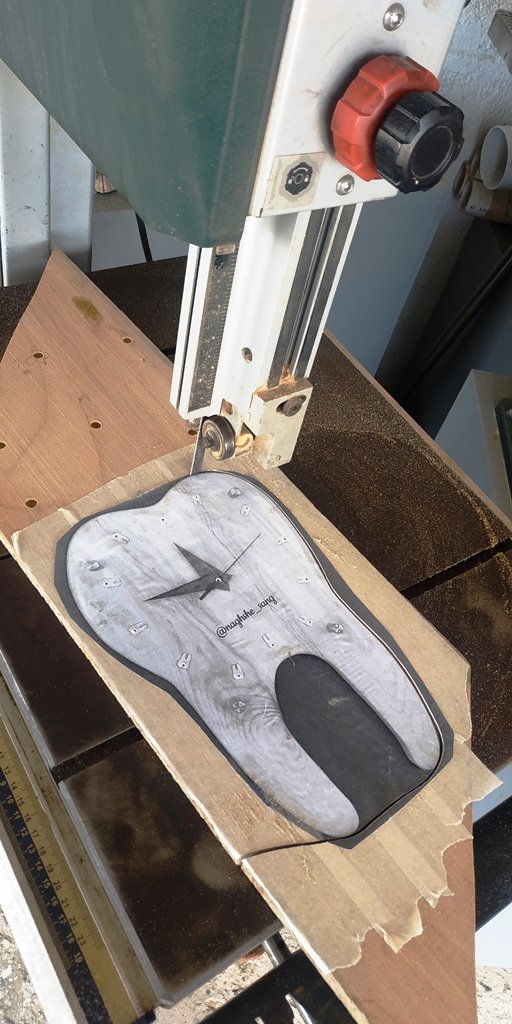

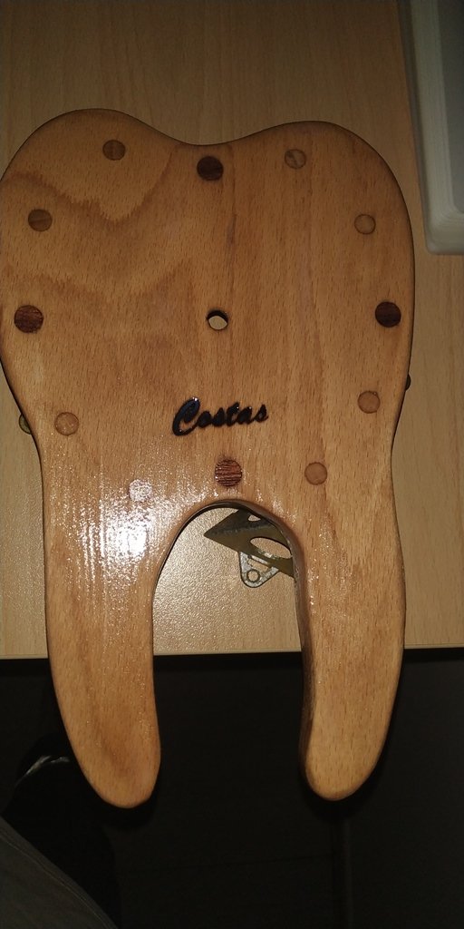

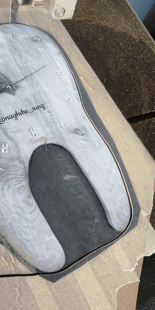

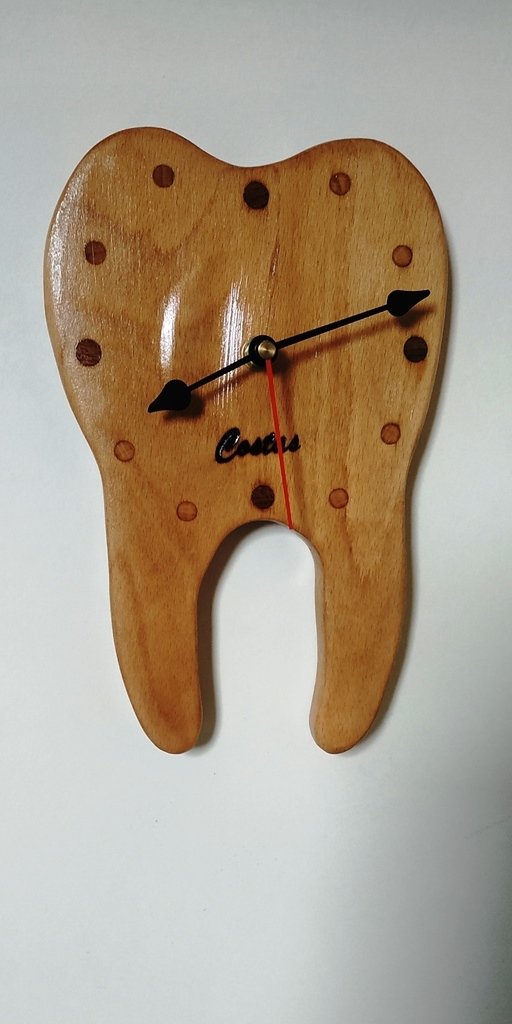

Καλημέρα. Για μια φίλη μου την οδοντίατρο στην Πάτρα μπας & με προσέξει λιγάκι παραπάνω ! Το σχέδιο από το Pinterest με λίγη μεγένθυση από το 100% στο 118% & εκτύπωση σε Α3 σελίδα για να χωρέσει. Ο μηχανισμός & οι δείκτες του ρολογιού από το AliExpress. Καλό Σαββατοκύριακο να έχουμε. 0001a.mp4- 2.882 απαντήσεις

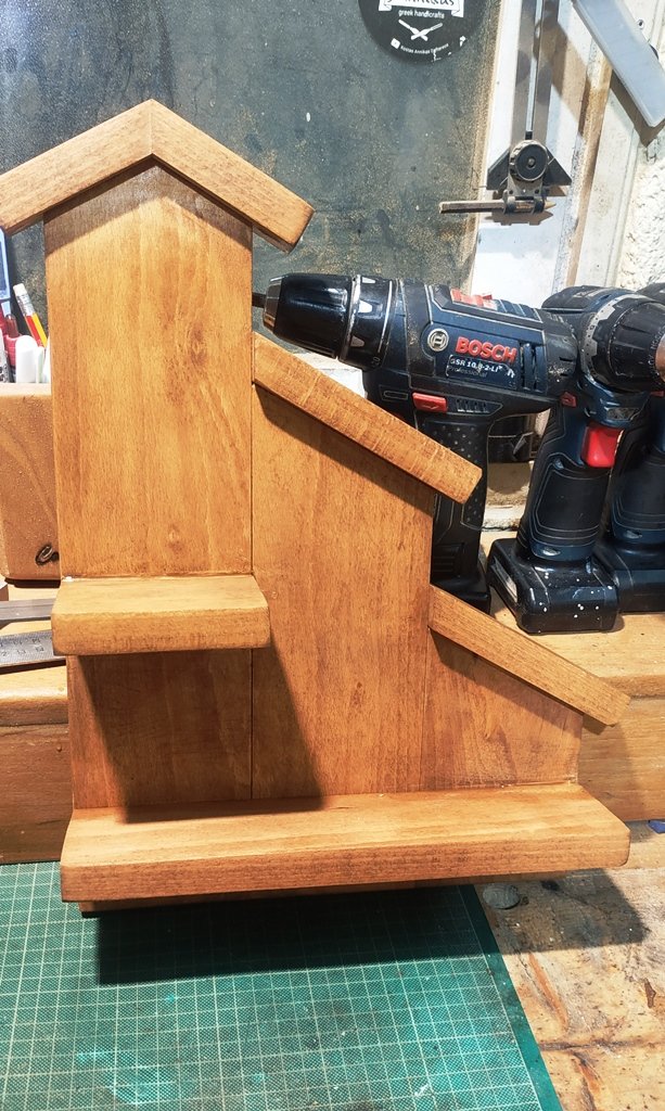

Καλημέρα. Clopy - paste from TikTok. Κατασκευή στο Εργαστηριάκι μου. Δώρο για το νέο θεατρικό μας στέκι στην Ηφαίστου στην Πάτρα.- 2.882 απαντήσεις

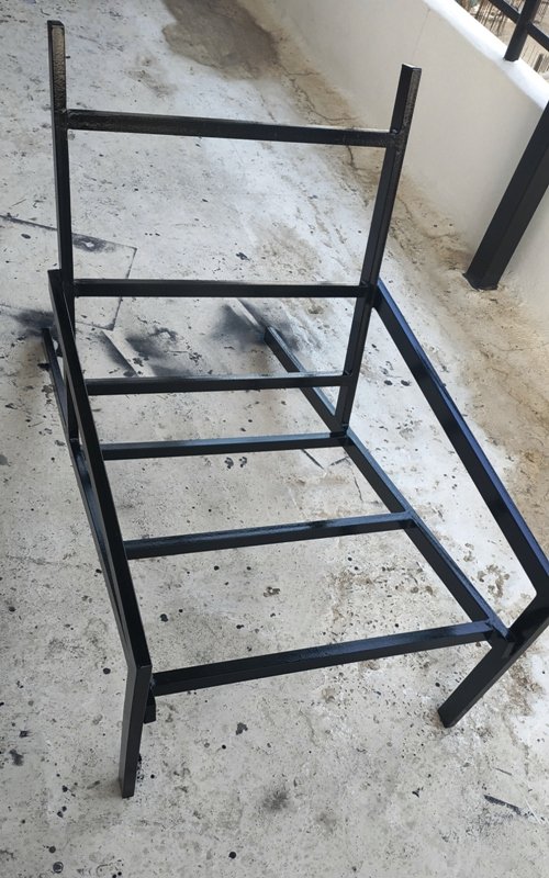

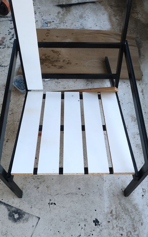

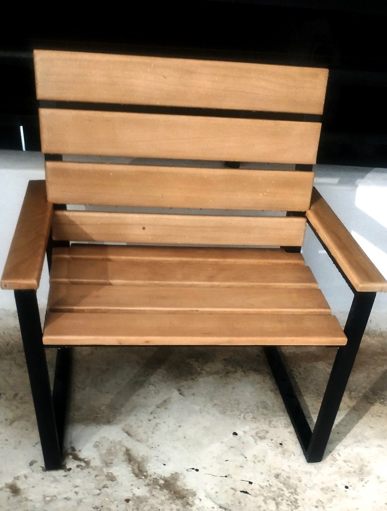

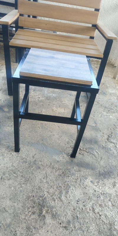

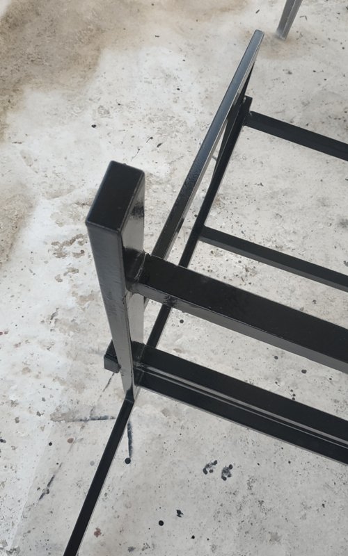

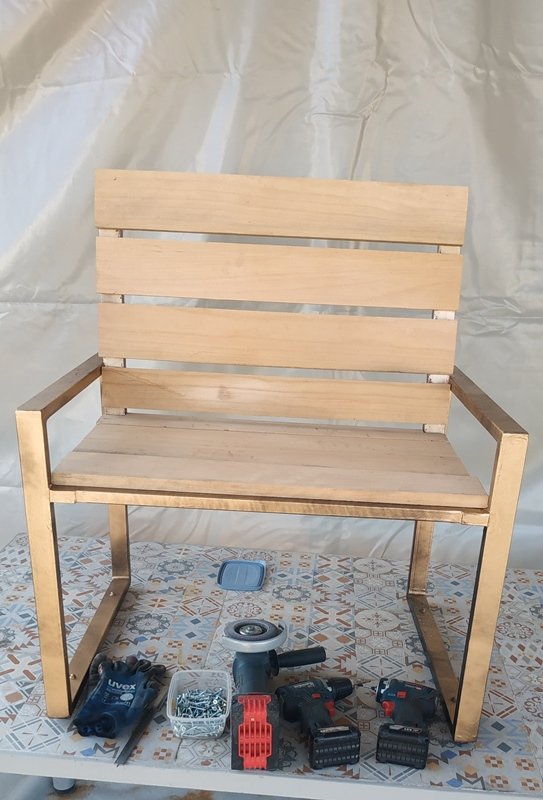

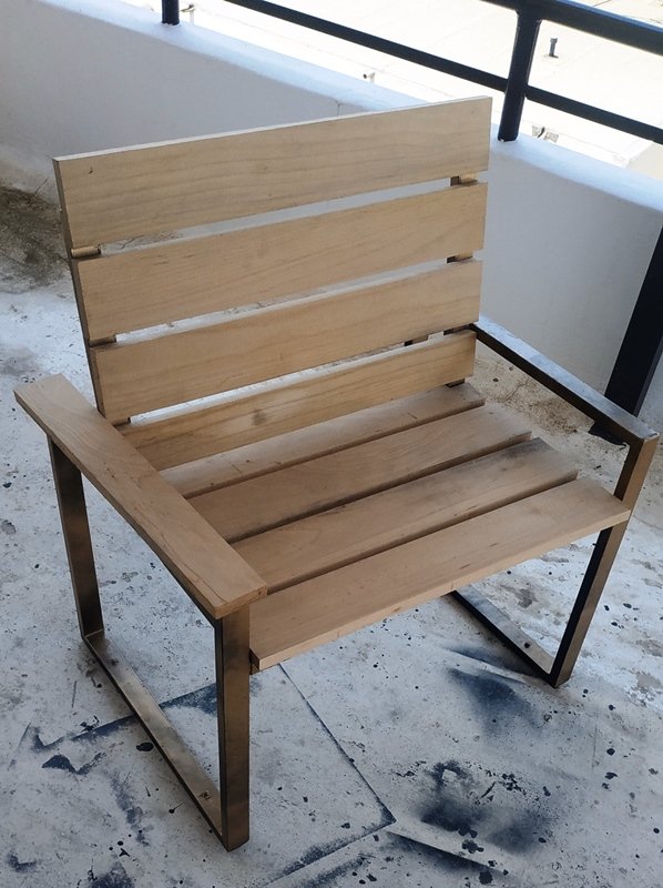

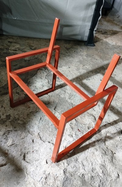

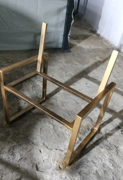

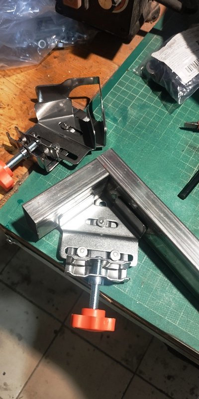

Καλημέρα από την Πάτρα. Λίγο πριν τις διακοπές................ Η ιδέα ήρθε από το YouTube: https://www.youtube.com/watch?v=TAnkpzm9y6o&list=WL&index=2 Δύσκολη κατασκευή μιας & ο σύμμαχος ΔΕΝ δίνει σαφείς διαστάσεις. Βγήκε πολύ - πολύ αναπαυτική. Υλικό: στραντζαριστό 20 * 40 * 1,5 Μερικές φωτο από τις δημιουργικές στιγμές μου !- 2.882 απαντήσεις

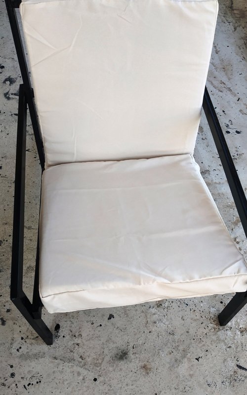

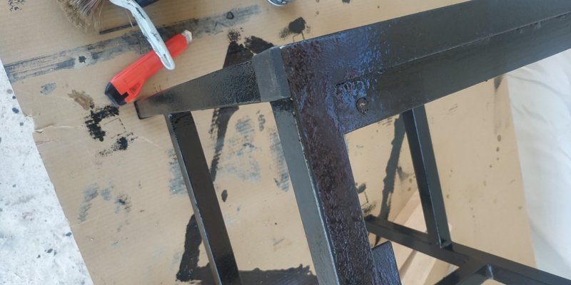

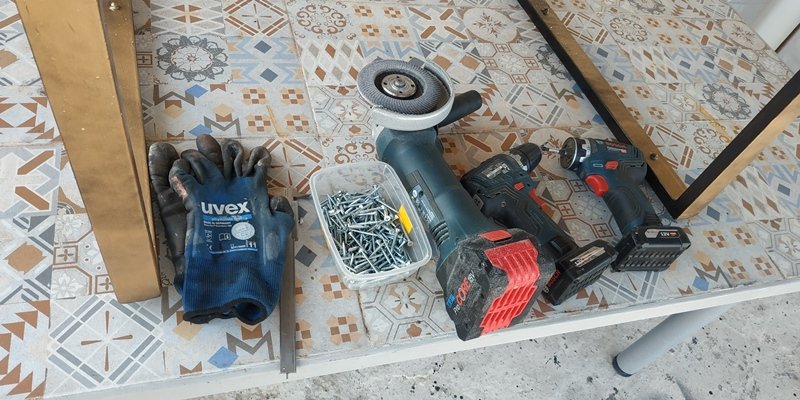

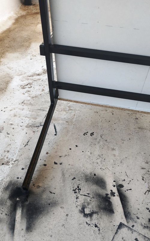

Το project έλαβε τέλος ! Υλικά: Στραντζαριστό: 40x20x1,5 από τοπικό κατάστημα, δύο βέργες των 5 μέτρων. Τάπες πλαστικές: 40x20, 6 pc. Κωδικός Temu: FH220489. Ελαστικά πέλματα: 4 pc. Κωδικός Temu: XX279665. Τρυπανόβιδες: 4x35, περίπου 40 pc για την στερεώση της ξυλείας στο μεταλλικό σασί. Ηλεκτρόδια κοινά: 2,5φ περίπου 15 pc. Τρυπάνια: 3,5φ & 4φ. Φρεζάκι ξύλου, κοπτικό ρούτερ 45 μοιρών, για το σπάσιμο των ακμών. Ξυλεία 6 σανίδες οξυάς 600x180x20 & 2 σανίδες οξυάς 600x160x20 για την πλάτη & το κάθισμα. 2 σανίδες οξυάς 550x80x20 για τα μπράτσα της καρέκλας. Το κενό ανάμεσα στα ξύλα είναι 150 mm. Βάψιμο Τρία χέρια. Αρχικά μίνιο, μπρονζέ απόχρωση (δεν μου άρεσε) & μετά μαύρο σάτινε. Διαστάσεις - Κατασκευή Kόψιμο 8 pc στα 550 mm, από τις βέργες του στραντζαριστού, στις 45 μοίρες, με το φαλτσοπρίονο σιδήρου. Συγκράτηση για την συγκόληση τους με μαγνήτες. Temu: RA4647834. Ευθυγράμμιση - συγκράτηση με μεταλλικά σφικτήρια Temu: WN192829. Σχηματίστηκαν δύο τετράγωνα πλαίσια. Kόψιμο 4 pc στα 450 mm, από τις βέργες του στραντζαριστού. Τα 2 pc από αυτά φαλτσοκόπηκαν ώστε κατά την συγκόλληση μεταξύ τους να δημιουργήσουν μια γωνιά 115 μοίρες. Η γωνία αυτή είναι & η κλίση της πλάτης της καρέκλας. Kόψιμο 2 pc στα 520 mm, από τις βέργες του στραντζαριστού. Αυτές είναι οι δύο αντιρίδες που συνέδεσαν τα δύο ακριανά πλαίσια μεταξύ τους. Tα δύο μεταλλικά τμήματα (που σχηματίζουν κάθισμα & κλίση πλάτης) κολλήθηκαν πάνω στα 4γωνα πλαίσια "πρόσωπο¨στην μπροστινή μεριά & σε ύψος 430 mm από την βάση, ώστε αφού τοποθετήθηκαν & τα ξύλα, το κάθισμα να έχει απόσταση από το έδαφος 450 mm. Απολαύστε ελεύθερα...................!- 2.882 απαντήσεις

Προχωράμε αργά αλλά σταθερά. Θέλει καλό τρίψιμο & βάψιμο το μεταλλικό πλαίσιο. Θέλουν ρούτερ οι ακμές των ξύλων. Θέλει λαστιχένια ποδαράκια. Θέλει ξύλινες κουπαστές ((μάλλον) αλλά εμένα μου αρκεί που γεμίζω τα κενά μου..................... 0001.mp4- 2.882 απαντήσεις

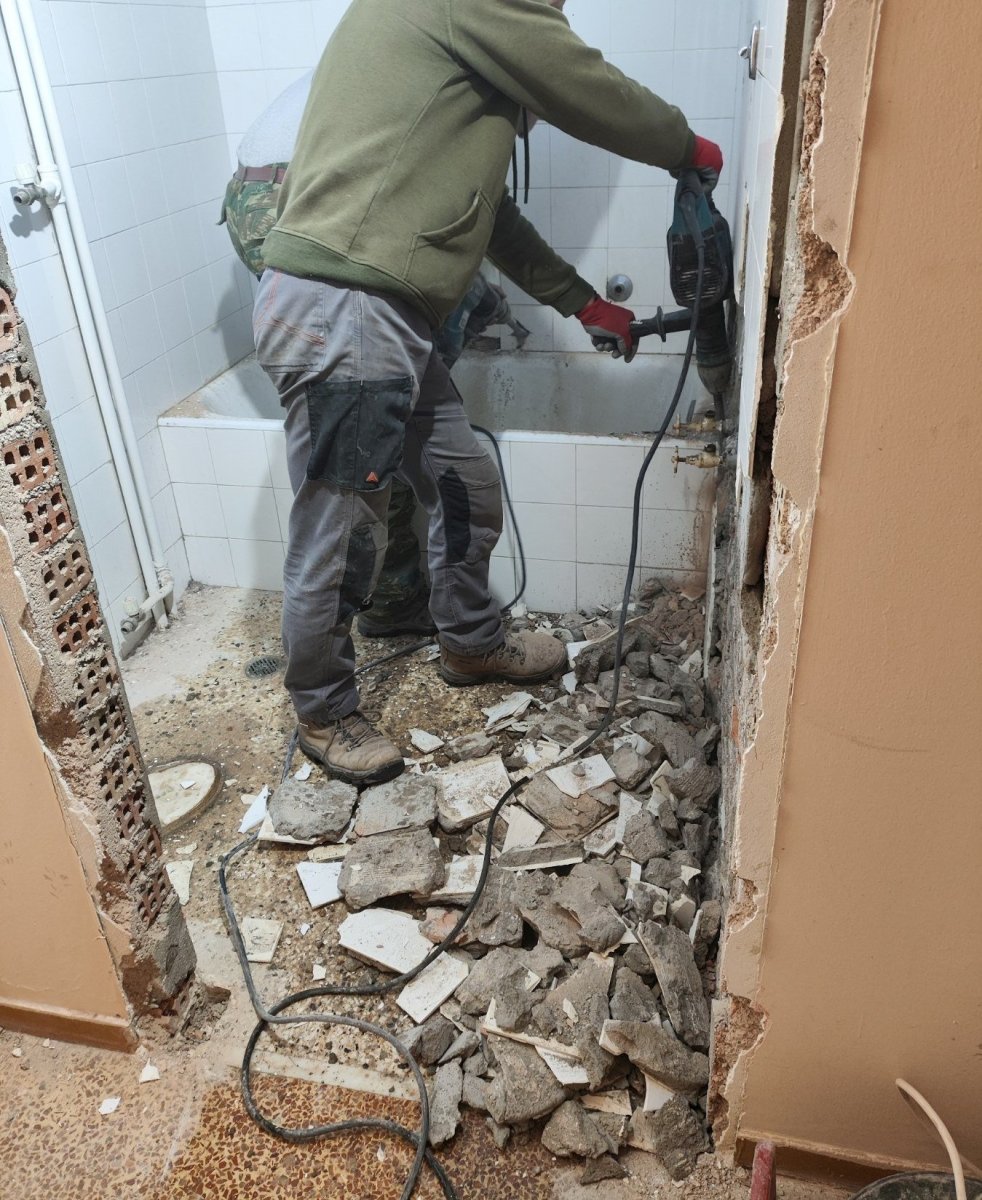

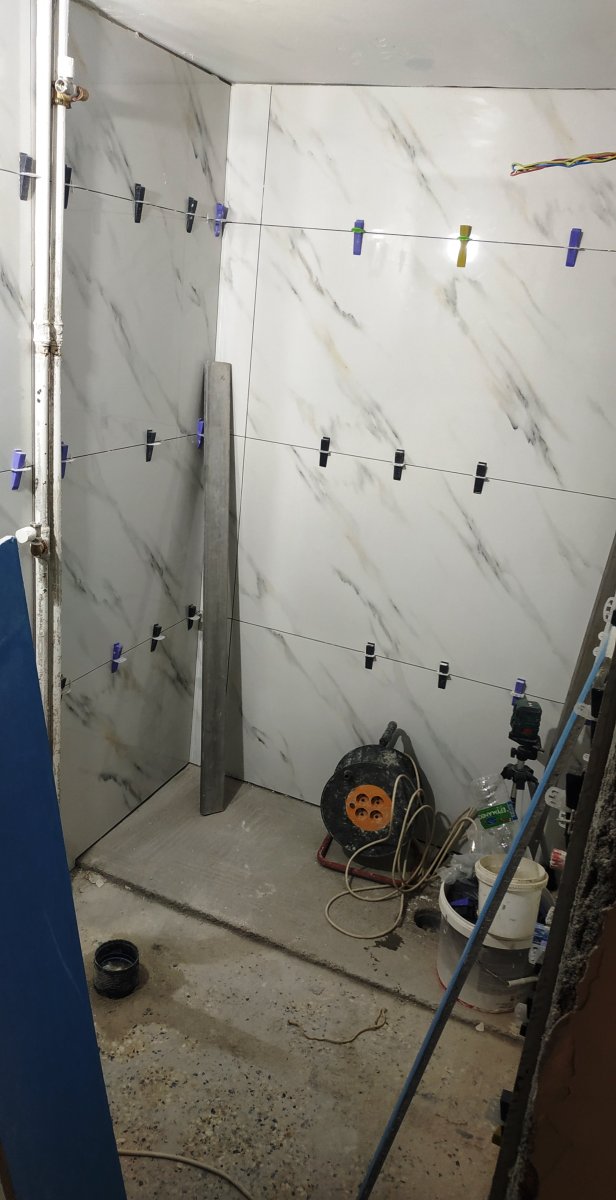

Καλημέρα & καλή εβδδομάδα. Με πολύ προσωπική εργασία, πάρα πολλές δυσκολίες & αρκετά έξοδα, φθάσαμε στο τέλος της ανακαίνισης. Διάρκεια εργασιών 3 μήνες. Όλες οι εργασίες έγιναν απογεύματα & Σ/Κ. -------------------------------------------------------------------------------------------------- Η κατάσταση πριν:- 2.882 απαντήσεις

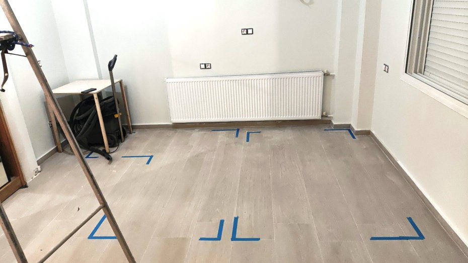

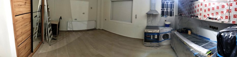

H ανακαίνιση - αναβαθμιση στο μικρό Studio προχωράει. H παρακάτω φωτο είναι μια "πανοραμική" όψη, για το πως γίνεται το studio. Η ντουλάπα με τον καθρέπτη αριστερά είναι έτοιμη από το Σκρούτζ. Κατόπιν σε μια φωτογραφία σημείωσα με μπλε χαρτοταινία την επιθυμητή θέση των επίπλων. ---------------------------------------------------------------------------------------------------------------------------------------------------- Μετά απευθύνθηκα στο ChatGTP & του ζήτησα να μου διακοσμήσει τον χώρο (!!!). Η παρακάτω φωτο είναι χωρίς "δικά" μου έπιπλα. Κατόπιν, στην τελευταία φωτο, ζήτησα από το ChatGPT με τα πραγματικά έπιπλα που θέλω να πάρω, καναπέ, κρεββάτι, ένα ξύλινο διαχωριστικό & μια τηλεόραση (του έδωσα επιμέρους φωτο) να μου τα τοποθετήσει στον χώρο. Ήρθε & μου έδωσε το παρακάτω αποτέλεσμα.- 2.882 απαντήσεις

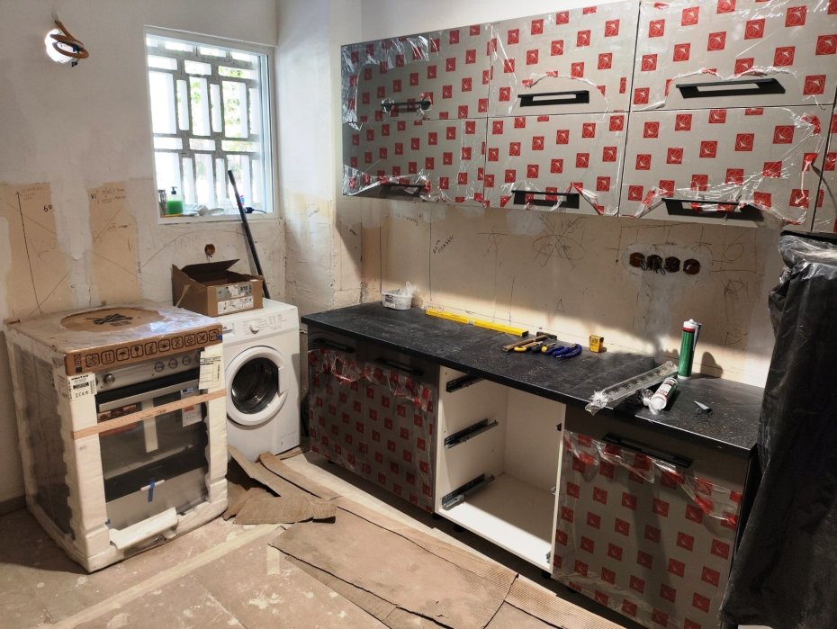

Και προχωρώντας η ανακαίνιση στο μικρό studio του γιου, μπαίνω σε πιο γνώριμα νερά. Τοποθέτηση ντουλαπιών, συρταριών, πάγκου κλπ. Μην φανταστείς τίποτα σπουδαίο. Έτοιμη σύνθεση κουζίνας από το Praktiker της Πάτρας.- 2.882 απαντήσεις

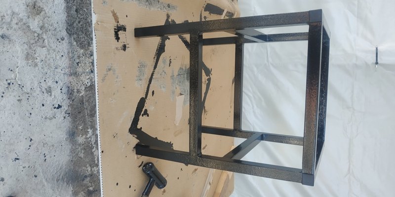

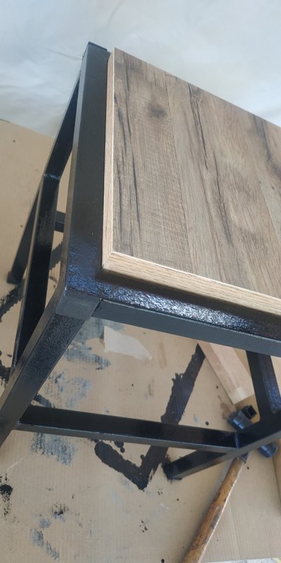

Θα 'ναι σαν να μπαίνει η Άνοιξη. Καλή Σαρακοστή. Τραπεζαρία εξωτερικού χώρου Μήκος: 160 cm Πλάτος: 90 cm Ύψος: 75 cm *** Τα πλακάκια από Praktiker (60 * 30). Μετά το στοκάρισμα θα τριφτούν & θα βαφτούν & τα φιλέτα γύρω - γύρω.- 2.882 απαντήσεις
