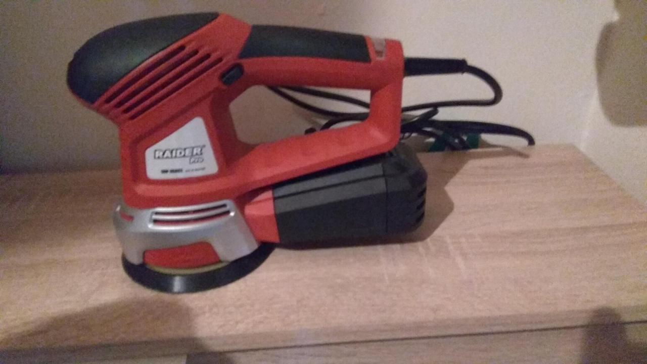

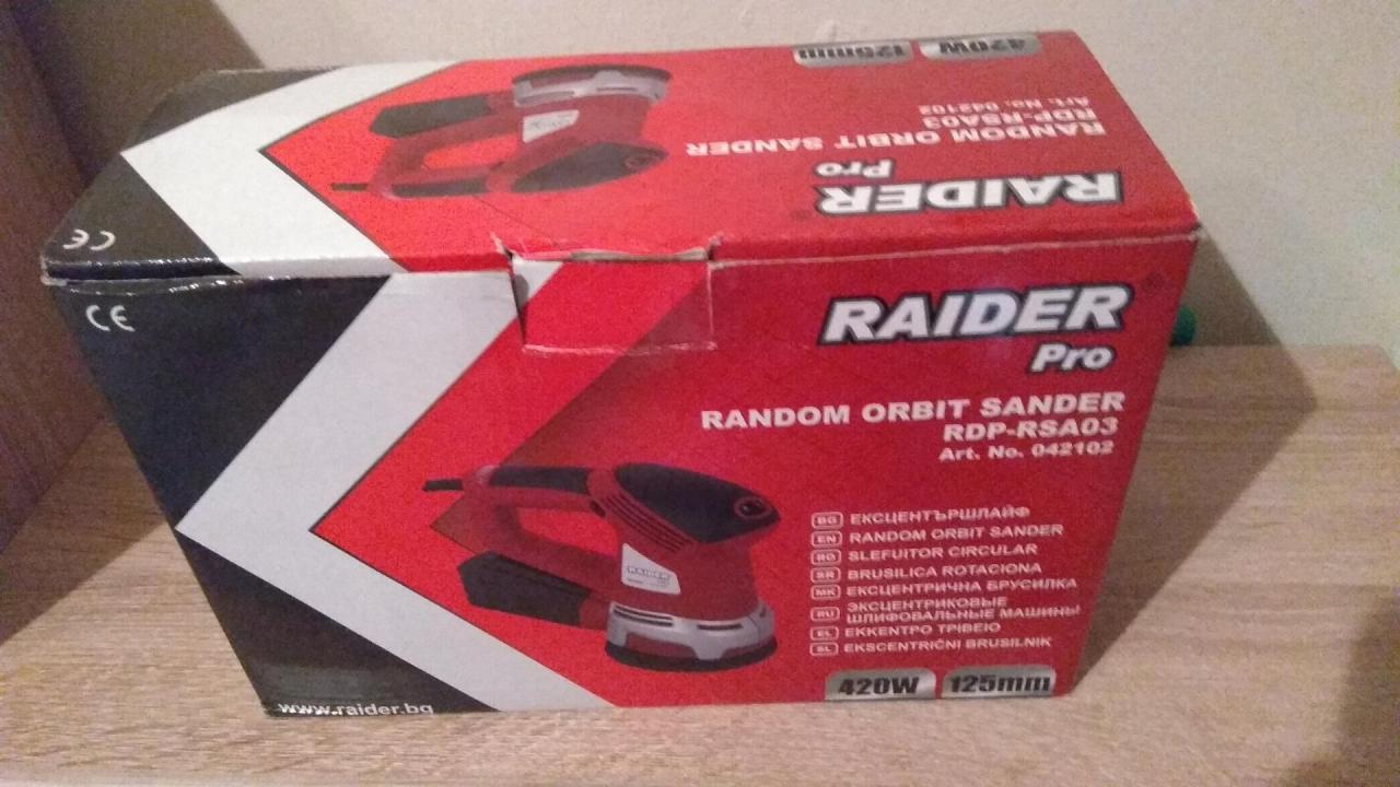

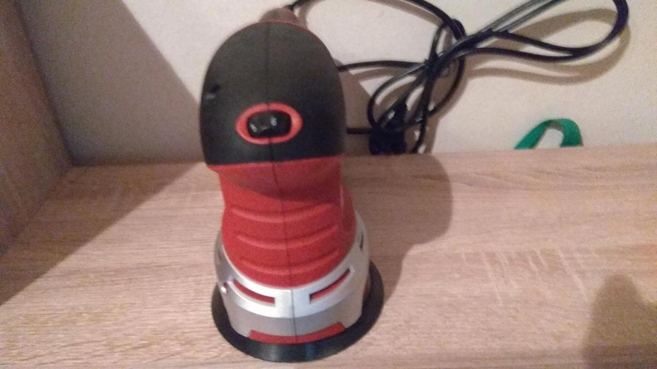

Βρήκα λίγο χρόνο να σας γράψω τις εντυπώσεις μου για το τριβείο Raider που είχα αγοράσει πριν από λίγο καιρό. Το πρώτο πράγμα που μου άρεσε ήταν πως έχει ενδεικτικό φωτάκι στην λαβή ότι είναι στο ρεύμα το κρατάς όπως σε βολεύει, είτε από την λαβή είτε από πάνω και γενικά έχει πολύ ωραία αίσθηση στο κράτημα. Η ρύθμιση στροφών πολύ βολική και γενικά όσο το δουλεύαμε, με τον γιο μου, τόσο πιο πολύ μας άρεσε. Δεν ξέρω να σας πω διαφορές με τα κίτρινα και τα μπλε, έχω το Skil, αλλά έχω μείνει απόλυτα ικανοποιημένος. Στα θετικά του οι πολύ καλές προδιαγραφές του και το χαρακτηρίζω VFM για μένα. Ισχύς : 420 Watt Στροφές : 6000 - 11000 min-1 Μέγεθος πλατό : 125 mm Ηλεκτρονική ρύθμιση στροφών Διακόπτης ασφαλείας Βάση velcro Έξοδο σκόνης Μαλακή εργονομική λαβή -

Βουλγάρικο δεν το λες. Βουλγάρικη εταιρεία που τα εισάγει (Κίνα) με το brand name της. Όπως εδώ η Unimac τα Bulle κλπ. Μου άρεσαν τα χαρακτηριστικά του σε συνδυασμό με την τιμή του. Είδα το φυλλάδιο της Raider σε κατάστημα και μου άρεσαν. Ισχύς : 420 Watt Στροφές : 6000 - 11000 min-1 Μέγεθος πλατό : 125 mm Ηλεκτρονική ρύθμιση στροφών Διακόπτης ασφαλείας Οταν το δουλέψω θα σας πω. Το πιάσιμο του μου άρεσε στο χέρι και φάνηκε στιβαρό.- 2.267 απαντήσεις
