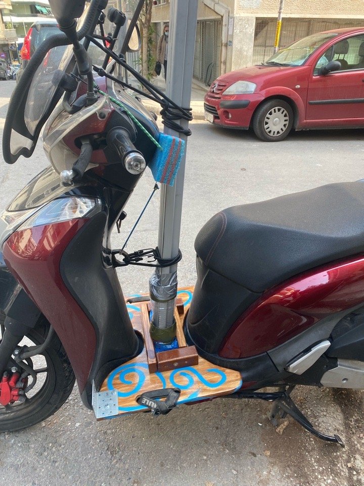

Όχι, αλλά γίνεται κι αυτό. Με τα στραντζαριστά που είδες, για πτυσσόμενη βάση ανάλογα με το ύψος του αναβάτη, με τις λάμες που είδες, ως αντιρίδες τέλος, λέω να σου βάλω από πάνω, ασφάλτινο κεραμμίδι, γερμανικου τύπου. Μήπως θα το ήθελες σε τέντα, τετραγωνιαμενο ; Λολ, Χε χε- 2.258 απαντήσεις

Τα πλακωνω στο ασετόν και αμέσως μετά στο σπρέι, στο κατάστημα όπου κόβονται. Δεν υπάρχει περίπτωση να δέσεις 15-20 μέτρα (κομμένα) μπροστά στην ποδιά και στο τιμόνι, φορώντας γάντια. Οπότε προς χάριν τού αρχικου κουβαλήματος, τα έχω βαμμένα και τα ξεβαφω μόνο στο σημείο κολλησης - σώματος. Ναι έχω έναν ανεμιστήρα 60 cm και διάφορα μέρη να μπει. Ή μπορεί να φέρω κάποιον μικρότερο, ακριβώς δίπλα. Θα το δοκιμάσω κι αυτό.- 2.258 απαντήσεις

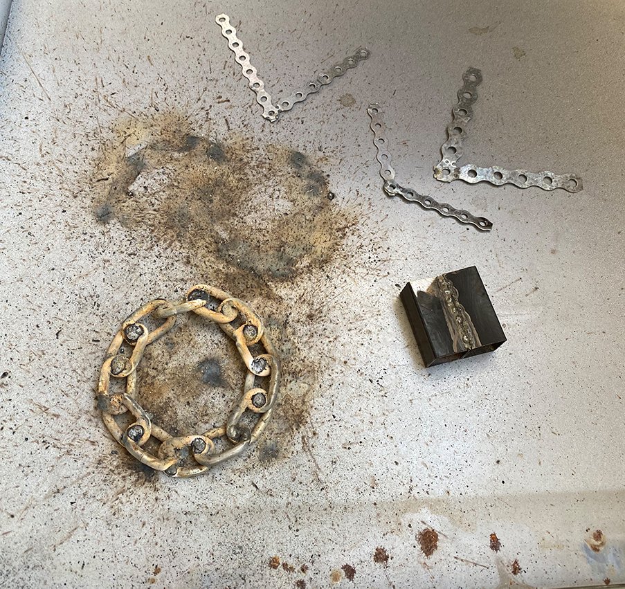

Ανταλλακτικό για μακαρονάδα. EB77E3FE-5385-45FF-B820-5CE48945E403.MOV Οδηγίες Κατασκευαστή Με την Ταχύτητα 1, μπορείτε να συσπειρώσετε την μακαρονάδα, προς το κέντρο τού πιάτου. Να την κάνετε πιό σφιχτή ή να δημιουργήσετε περιμετρικό χώρο για κεφτεδάκια. Με την Ταχύτητα 2, εκσφενδονίζετε τριγύρω από το πιάτο, τον περιττό κιμά, το περιττό τυρί και την περιττή σάλτσα, ασκώντας φυγοκεντρική δίαιτα. Με την Ταχύτητα 3, την μαζεύετε μπάλα ωσάν Μαλλί τής Γριάς (στο ένα χέρι), για να συνεχίσετε τα μαστορέματα.

Πολύ κρίσιμη άποψη. Αυτό το ''σίτισης'' πού το είδες ; Παιδιά φοβάμαι πως πρέπει να μεγαλώσω κι άλλο την τρύπα. Έχει βρεθεί ήδη ένα άτομο, το οποίο σύμφωνα με τις εκτιμήσεις του, μπορεί να τραφεί με αυτό το μοντέλο.
Πηρούνι, έφτιαξα μόλις σήμερα. Στεγνώνει. Το κουτάλι το ανέβασα χωρίς καν λίγο σιδηρόστοκο. Έχω κι ένα μαχαίρι στα σχέδια, αλλά δοκιμάζω κάτι λεπτομέρειες στην λαβή.
Στην κοτόσουπα, κάτι πιάνει τριγύρω. Το κόβω για 7-8 σπυριά ρύζι επάνω σε λούστρο από ζουμί. Αν το γύρεις, θα φύγουν τα μισά, μετά στυλάκι λέμε.
