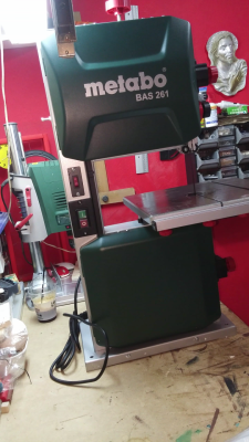

@panava εγώ πήρα ρώτησα στην metabo Hellas κ μου είπαν , ε κανονικά δεν είναι υποχρεωμένοι να το κάνουν αλλά δεν θα σε αφήσουμε έτσι...(τους είπα ότι μου την έστειλε δώρο ο αδερφός μου από Γερμανία)- 2.258 απαντήσεις

Καλημέρα κ Σε ευχαριστώ πολύ @panava αρχικά την κοιτούσα από Γερμανία γτ έκανε130€ λιγότερα αλλά τλκ την αγόρασα από Ελλάδα γτ φοβήθηκα μην δεν με κάλυπτε η εγγύηση- 2.258 απαντήσεις

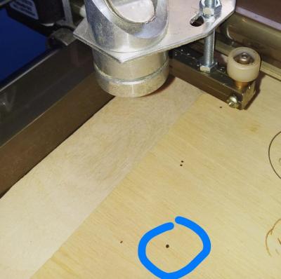

Αν σου πω ότι τα πάντα είναι Φευγάτα μεταξύ τους θα με πιστέψεις? Δεν ξέρω αν έτυχε σε μένα μόνο. Οι καθρέφτες για να βαράνε στο σωστό σημείο έπρεπε να τους κατεβάσω τουλάχιστον 4χιλ. Πάντως μπορεί να το είχες αλλιώς στο μυαλό σου όταν μου είπες να τα κάνω ρυθμιζόμενα αλλά τλκ το αποτέλεσμα μας βγήκε το ίδιο. Αναμένω για τις ιδέες σου ώστε να γίνει ακόμα καλυτερο. ??? Υ.Γ Πάντως ποτέ του δεν ήταν τόσο σωστά ρυθμισμένο, αυτή τη στιγμή κ στις 4 γωνίες να το βάλεις χτυπάει με την ίδια ένταση η ακτίνα
Καλησπέρα, @Seafalco επέστρεψα με καλά νέα κ ειμαι ιδιαίτερα χαρούμενος γτ πλέον μπορώ να δουλέψω κ πάλι το μηχάνημα μου αν κ δεν πρόλαβα να κάνω δοκιμές... Έκανα ρυθμιζομενους όπως είπαμε τους καθρέφτες 2 κ 3 κ έτσι μετά από 4μέρες ρυθμισεις βγήκε το αποτέλεσμα θετικό ✌✌✌

Πραγματικά μου έδωσες μία φοβερή ιδέα που θα προσπαθήσω αύριο κιόλας να την υλοποιήσω...??? Θα φτιάξω ρυθμιζομενους καθρέφτες καθ ύψος γτ νομίζω πως εκεί έχω το πρόβλημα κ ιδικά στον 2ο καθρέφτη. Ευχαριστώ πολύ για την ιδέα θα ενημερώσω μόλις το ετοιμάσω ??
Άλλαξα μόνο την λάμπα που βγάζει την ακτίνα γτ είχε πρόβλημα η παλιά από εκεί κ πέρα έπρεπε να ρυθμισω τους καθρέφτες( είναι όλοι ξεχωριστεί) γτ δεν χτυπούσε κέντρο ή ακτίνα αλλά ψηλά. Ναι το έχω δει.... Νόμιζα ότι θα είναι εύκολο όπως έβλεπα τα βίντεο αλλά τλκ στην πράξη φαίνονται όλα ???
Γεια σου φίλε μου ευχαριστώ κ για το χρόνο σου...λοιπόν έχεις δίκιο σε όλα απλός το πρόβλημα με το μηχάνημα είναι ότι εξαρχής που το αγόρασα δεν ήταν σωστά ρυθμισμένο κ αυτό είχε ως συνέπεια η ακτίνα να μην χτυπάει κάθετα στο τραπέζι εργασίας αλλά με αρκετή κλίση περίπου 30 μοίρες κ όσο απομακρυνόταν ο 3ος καθρέφτης χειροτέρευε η ένταση της ακτίνας. Αντικατέστησα τη λάμπα κ το πρώτο πράγμα που έκανα ήταν να κάνω μετρήσεις ώστε να σιγουρευτώ ότι η λάμπα έχει την κλίση που χρειάζεται και μόλις την έφερα εκεί που έπρεπε ξεκίνησα με τους καθρέφτες, δεν το ολοκλήρωσα ακόμα, ελπίζω να τα καταφέρω κ αν το πετύχω θα γράψω τι έκανα ώστε να βοηθηθεί όποιος αντιμετωπίσει το ίδιο πρόβλημα...Να διευκρινίσω πώς ότι κάνω το κάνω με εμπειρία που αποκτώ από ώρες ασχολίας κ δοκιμής αλλιώς δεν έχω ιδέα από τέτοια μηχανήματα. ??? Κάτι ακόμα που ξέχασα, στους καθρέφτες βάζω χαρτοταινια επάνω κ έτσι παρακολουθώ που χτυπάει η δοκιμαστική ακτίνα.
