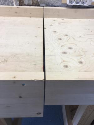

Έβαλα αυτό http://v33-liberon.gr/vernikia-dapedon/extreme-traffic-floor-varnish/ αλλα τελικά βλέπω οτι μάλλον δεν είναι εμποτισμού...Να σου πω την αλήθεια βιαζόμουν και πήρα στα γρήγορα ενα μετά απο συμβουλή ενος μαγαζάτορα...Επειδή είναι για πατώματα, λέει οτι έχει τη μέγιστη αντοχή σε γδαρσίματα, χτυπήματα κτλ...Με το πρώτο χέρι που το πέρασα, επειδή τα έλατα είναι πολύ απορροφητικά, το ρούφηξε όλο και δε δημιουργήθηκε κρούστα...Ίσως με το δεύτερο χέρι δημιουργηθεί, αλλα καλύτερα θα ήταν να μη δημιουργηθεί για να μη σπάει...Θα ενημερώσω πως συμπεριφέρεται στη χρήση του... Είναι πολύ εύκολες κατασκευές φίλε μου...Ακόμα και χώρο να μην έχεις, είναι ωραίο να φτιάξεις εναν στιβαρό πάγκο και να βάλεις πάνω του μια μέγγενη...Εκεί μπορείς να κάνεις τις περισσότερες εργασίες... -

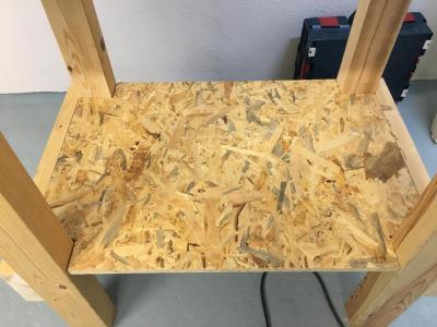

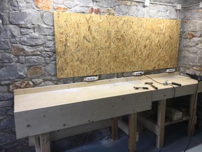

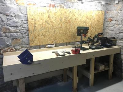

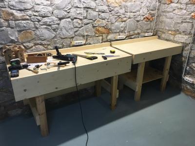

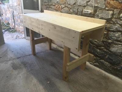

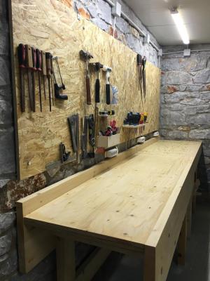

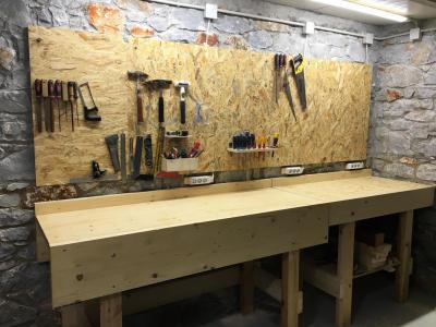

Επιτέλους σήμερα κατάφερα και έτριψα τους δύο πάγκους. Τους έτριψα με παλμικό τριβείο και με 120 γυαλόχαρτο. Μετά τους πέρασα ενα βερνίκι εμποτισμού πατωμάτων, για να αντέχουν τις ταλαιπωρίες. Αύριο θα τους περάσω και ενα δεύτερο χέρι... Συμπλήρωσα και ενα κομματάκι osb στον τοίχο, οπότε και οι δύο πάγκοι έχουν osb στον τοίχο απο πάνω τους. Έβαλα και μερικά εργαλεία στο osb... Οπότε σιγά-σιγά οι πάγκοι αρχίζουν και παίρνουν μορφή! -
Κατασκευάζοντας το νέο μου εργαστήριο!

Καλημέρα και ευχαριστώ για την απάντηση... Ο αριστερός πάγκος είναι φτιαγμένος για χτυπήματα και γενικά κραδασμούς, γιαυτό και δεν θα ήθελα να βάλω πάνω του κάποιο σταθερό μηχάνημα, για να μη δέχεται τους κραδασμούς. Ο δεξιός έχει ενα κενό μισό πόντο περίπου απο τον αριστερό και είναι πιο ελαφρού τύπου, γιαυτό ήθελα να βάλω εκει πάνω τα σταθερά μηχανήματα. Έχεις όμως απόλυτο δίκιο οτι πρέπει να χωρίσω τα εργαλεία σε αυτά που κάνουν πολύ σκόνη (φαλτσοπρίονο, ταινιολιαντήρας, πριονοκορδέλα metabo). Γιαυτό έφτιαξα μια κάτοψη του εργαστηρίου, για να δείτε όλο το χώρο. Δυστυχώς είναι μικρός χώρος (4.15χ3.00), αλλα ελπίζω να βολευτούν όλα εκει μέσα: Όπως βλέπετε βάζω τη μέγγενη του μηχανουργείου πρώτα. Μετά βάζω την ξυλουργική μέγγενη. Αυτό το κάνω για να δώσω χώρο πάνω στον πάγκο, ώστε αν θέλω να κόψω ενα μακρύ ξύλο με το φαλτσοπρίονο, να έχω χώρο στα αριστερά. Επειδή η μέγγενη του ξυλουργού βιδώνει στα πλάγια-μπροστά του πάγκου και δεν πιάνει καθόλου χώρο πάνω στον πάγκο. Μετά βάζω τον ταινιολιαντήρα, γιατι βγάζει πολύ σκόνη. Πιο δεξιά, εκτός των πάγκων, θα φτιάξω ενα τραπεζάκι κινούμενο για να μπει η metabo πριονοκορδέλα. Έτσι δημιουργείται ενας χώρος που θα παράγεται σκόνη-πριονίδια, τον οποίο τον έχω κυκλώσει με διακεκομμένη κόκκινη γραμμή. Μετά βλέπετε μια ραφιέρα του lidl, που έχει μπει στο σημείο που θα ανοίγει το μικρό παραθυράκι. Και πιο κάτω τον μικρό πάγκο που θα είναι για ηλεκτρονικά και πιο ευαίσθητες δουλειές. Δεν έχω βάλει όμως πουθενά το δράπανο, δε μπορώ να σκεφτώ που θα ήταν η πιο κατάλληλη θέση...Φαντάζομαι πρέπει να μπει σε αυτόνομο τραπεζάκι, κάπου μακριά απο τη σκόνη ή έστω σε μια άκρη? -

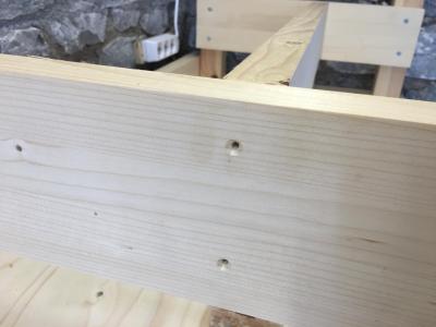

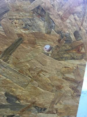

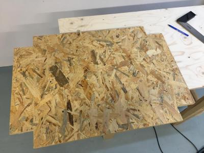

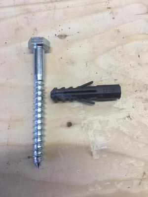

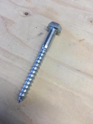

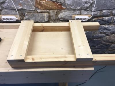

Και εχθές μπήκε και το osb στον τοίχο για τα εργαλεία. Ανοίχτηκαν τρύπες στις 4 άκρες του κάθε osb, ώστε να χωράνε ακριβώς οι παρακάτω βίδες: Να και οι τρύπες: Έπειτα έβαλα αποστάτες (ξύλα πάχους 10 cm) στο μέσα ξύλο των πάγκων, οπότε τα osb ζυγίστηκαν απο μονα τους στα 10 cm πάνω απο το όρθιο ξύλο του πάγκου. Επειδή είχα σκεφτεί να βάλω συρτάρια για βίδες κτλ, στο αριστερό κομμάτι του τοίχου που είναι κενό τώρα, είχα πάρει μικρότερα osb για να μην καλύπτουν όλο τον πάγκο. Αλλα επειδή το μετάνιωσα, θα πάρω άλλο ενα κομματάκι, και τα συρτάρια θα τα βάλω αριστερά του πάγκου. Αυτό γιατι καλό είναι να μπορείς να πλησιάσεις πολύ κοντά στα συρτάρια για να δεις μια λεπτομέρεια, ενω αν τα έβαζα πάνω απο τον πάγκο, δεν θα έφτανα να πλησιάσω κοντά. Ούτως ή άλλως αριστερά του πάγκου έχω 40 πόντους ανεκμετάλλευτους, ακριβώς δηλαδή όσο είναι τα συρτάρια. Πιο κάτω θα δείτε πως έχω ακουμπήσει πρόχειρα τις μέγγενες και τα μηχανήματα που θέλω να βάλω στον πάγκο. Απο αριστερά προς δεξιά είναι: Μέγγενη ξυλουργική, μέγγενη σιδηρουργείου, κάθετο δράπανο lidl, φλατσοπρίονο lidl, σταθερός ταινιολιαντήρας. Θα είχατε καμία πρόταση αν είναι σωστές οι θέσεις που τα έχω βάλει? Τα μηχανήματα δε με πειράζουν τόσο πολύ, γιατι δεν θα τα δέσω, οπότε θα μπορώ να τα μετακινώ. Πιο πολύ με ενδιαφέρει για τις μέγγενες, γιατι αν βιδωθούν, τέρμα...Η λογική μου λέει να βάλω την ξυλουργική αριστερά, γιατι αριστερά ο πάγκος έχει χώρο κενό, οπότε μπορώ να δουλέψω κάτι και κάθετα. Επίσης μπορώ να βάλω ενα μεγάλο ξύλο και έχω χώρο και αριστερά και δεξιά απο τη μέγγενη. Αυτό γιατι κυρίως ασχολούμαι με ξύλα...Αν έχετε κάποια πρόταση παρακαλώ πείτε μου..... -

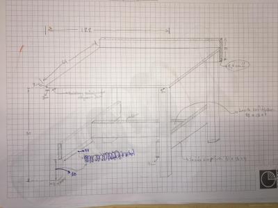

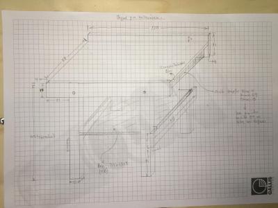

Καλημέρα φίλε μου και ευχαριστώ για τα καλά σου λόγια... Τις διαστάσεις των καδρονιών τις γράφω αναλυτικά στα σχέδια, γιαυτό δεν τις έγραψα στο κείμενο. Αν δε βγάζεις κάτι απο το σχέδιο (είναι λίγο πρόχειρο), πες μου να στο κάνω μετάφραση.. Στο car έχουν την κατηγορία «χύμα αγγελίες» στην οποία πουλάνε ό,τι μπορείς να φανταστείς. Έχει περισσότερα πράγματα φαντάσου απο τη χρυσή ευκαιρία...Πήρα μια πόρτα, ενα παράθυρο διπλό επάλληλο και ενα μικρό παράθυρο ανοιγόμενο, όλα αλουμίνια παλαιού τύπου με μονό τζάμι, 140 ευρώ όλα μαζί! Για αποθήκη είναι άψογα... Στο μεγάλο πάγκο ήθελα να αφήσω μεγάλο κενό απο κάτω για να έχουν χώρο τα πόδια. Είναι όμως τόσο πολύ βαρύς και συμπαγής, που για να τον μετακινήσω έστω και λίγο θέλω δυο άτομα ή πιάνεται η μέση μου μόνος μου! Επίσης το μπροστά μεγάλο ξύλο πάει αρκετά χαμηλά, οπότε έχει δέσει όλο τον πάγκο. Αλλα το πιο σημαντικό είναι το βίδωμα στον τοίχο, που κρατάει ακίνητη την κατασκευή. Ο συγκεκριμένος δηλαδή είναι πάρα πολύ σταθερός. Δες και τον πάγκο που έφτιαξε ο sellers https://paulsellers.com/paul-sellers-workbench-plans/ απο αυτόν αντέγραψα ιδέες για το σχέδιο. Αυτός δεν έχει ούτε μπροστά, ούτε καν πίσω στήριγμα ανάμεσα στα πόδια. Και τον έχει στη μέση του εργαστηρίου, χωρίς να τον βιδώνει στον τοίχο. Γενικά το βάρος του πάγκου, τα χοντρά ξύλα του και τα πλάγια που πάνε χαμηλά, τον κάνουν πολύ σταθερό. Για τον μικρό πάγκο με το ράφι έχεις απόλυτο δίκιο, είναι στο σχέδιο να βάλω ενα μικρό μαδεράκι, στην μπροστινή πλευρά του ραφιού. Τα πράγματα που θα βάζω εκεί δεν θα είναι βαριά , αλλα σκέφτομαι οτι καμιά φορά μπορεί να πατήσω το πόδι μου για να σκεφτώ (!) και πάρτο κάτω το ράφι! Στον δικό σου πάγκο, αν το έχεις ήδη δέσει στον τοίχο, μπορείς απλά να βαλεις μια λαμίτσα πλάτους 6-7 εκατοστών, πάχους πχ 2 χιλιοστών, την οποία μπορείς να τη βιδώσεις και απευθείας στον τοίχο αν δε θες να βγάζεις τον πάγκο. Η λαμίτσα θα πατάει πάνω στον πάγκο. Έτσι δεν υπάρχει περίπτωση να φύγει οτιδήποτε πίσω απο τον πάγκο, αλλα επίσης δημιουργείς μια κόντρα στο πίσω μέρος του πάγκου, ώστε αν χρειαστεί να πιέσεις κάτι προς τον τοίχο, να μην πιέζεις τον τοίχο αλλα το σίδερο... Θα βάλω κι άλλες φώτο, θέλω να καθαρίσω λίγο το χώρο γιατη γίνεται μπάχαλο! -

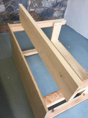

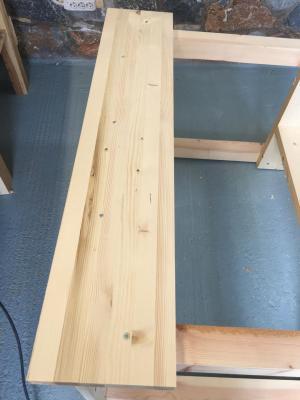

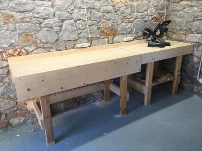

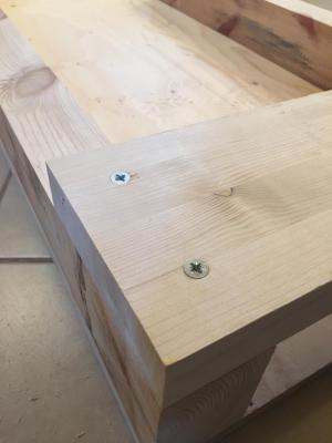

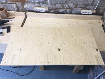

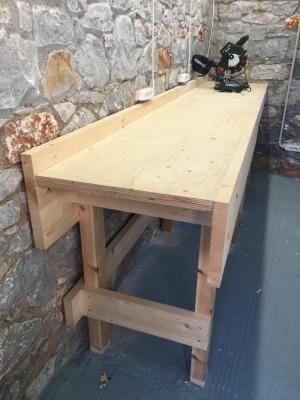

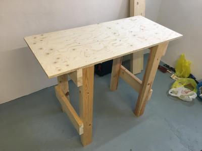

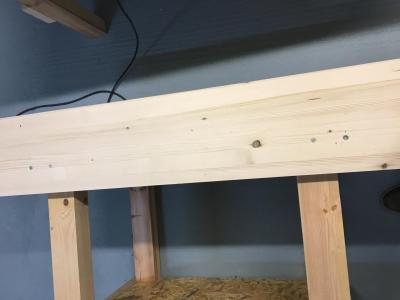

Λοιπόν παιδιά σας δείχνω φωτογραφίες απο το αλφάδιασμα των πάγκων. Με παίδεψε πολύ, γιατι το πάτωμα είχε πολύ μεγάλη κλίση και προς τα αριστερά και προς τα μέσα. Δηλαδή έπρεπε να αλαφαδιάσω και στους δύο άξονες. Δείτε στην φωτογραφία που αναγκάστηκα να βάλω τάκους απο κόντρα πλακέ θαλάσσης, ώστε να ενωθούν οι δυο πάγκοι χωρίς να υπάρχει σκαλοπάτι αναμεσά τους, αλλα και να είναι και οι δύο αλφαδιασμένοι. Θα μπορούσα να κόψω λίγο τα πόδια του δεξιά πάγκου, αλλα επειδή μελλοντικά θα φύγω απο αυτό το σπίτι (είμαι με ενοίκιο), θα πάρω μαζί μου τους πάγκους, οπότε δεν θέλω να τους κόψω: Όπως βλέπετε οι πάγκοι είναι σε πολύ καλή ευθεια μεταξύ τους, και αλφαδιασμένοι. Στο πίσω ξύλο έχω κάνει τρύπα και έχω δέσει τους πάγκους στον πέτρινο τοίχο, οπότε δεν κουνιούνται καθόλου. Το δέσιμο στον τοίχο έγινε με τέτοιες βίδες και ροδέλες: Ένα βασικό σημείο, είναι οτι δεν ακουμπάει ο ένας πάγκος με τον άλλο. Έχω αφήσει μεταξύ τους ενα πολύ μικρό κενό περίπου 4 mm. Αυτό γιατι ο αριστερός πάγκος θα έχει δυο μέγγενες πάνω, οπότε θα τρώει πολλούς κραδασμούς. Ο δεξιός θα έχει πάνω του μηχανήματα όπως φαλτσοπρίονο, δράπανο σταθερό πάγκου κτλ, εργαλεία τα οποία δεν είναι σωστό να τους δίνουμε κραδασμούς, αφου μπορούμε να τους αποφύγουμε. Οπότε στο κενό θα μπει κάποια μαστίχα, μόνο και μόνο για να μην πέφτουν μέσα βίδες κτλ...Στον αριστερό πάγκο θα παρατηρήσετε οτι το κόντρα πλακέ δεν ταιριάζει με τα δυο μπροστά-πίσω ξύλα. Το είχε κόψει μερικά χιλιοστά λιγότερο το εργοστάσιο, αλλα πάγκος είναι δεν κοιτάω και πολλές λεπτομέρειες... Tέλος έβαλα στον απέναντι τοίχο τη γνωστή ραφιέρα του lidl. Όντως είναι καλής ποιότητας, σιγά-σιγά θα μεταφέρω εξοπλισμό... Αύριο αν προλάβω θα βάλω τα εργαλεία στον τοίχο, πάνω απο τους πάγκους... Όντως οι πάγκοι έγιναν τσακ-μπαμ. Τη στιγμή που μπορείς να βιδώσεις τον πάγκο στον τοίχο, δε σε νοιάζει αν τις ενώσεις θα τις κάνεις με πατούρα για να θηλυκώσει το ένα ξύλο με το άλλο, ή με παραδοσιακούς τρόπους κτλ...Κόλλα, βίδωμα με γερές βίδες και σε χρόνο-ρεκόρ έχεις έτοιμους πάγκους... Σιγά-σιγά θα εξοπλίζω το εργαστήριο και θα σας δείχνω φωτογραφίες...Ευχαριστώ πάντως όλους για τις ανα καιρούς συμβουλές.... -

Ευχαριστώ φίλε μου! Σήμερα έκατσα και τα αλφάδιασα, γιατι το συγκεκριμένο πάτωμα του είχαν δώσει τεράστια κλίση και οι πάγκοι ήταν εντελώς κατηφορικοί. Θα βάλω φώτος αργότερα με το αλφάδιασμα. Αφου τελειώσω θα βάλω σίγουρα προστατευτικό...Κάποιο βερνίκι ίσως, θα δούμε... Φαντάσου οτι το ύψος των πάγκων είναι 102 cm! Και με το αλφάδιασμα στη μία του πλευρά ο μεγάλος πάγκος ψήλωσε κατα 4 περίπου cm! Βέβαια είμαι και εγώ πολύ ψηλός (1.96), γιαυτό τους έκανα τόσο ψηλούς. Επιτέλους για πρώτη φορά στη ζωή μου δε σκύβω σε πάγκο... Οπότε το κομμάτι αυτό ξεκινάει περίπου στα 77 cm. Και επειδή το είδα και το αντέγραψα απο τον πάγκο του sellers, πρέπει να πω οτι όσο το δοκίμασα με βόλεψε πολύ. Αυτό γιατι μπορείς να στηρίξεις ουσιαστικά ενα πολύ μεγάλο μέρος του σώματός σου στον πάγκο (Απο τα 77 εως τα 106 cm), δηλαδή απο το άνω μέρος του μηρού ως πάνω απο τη λεκάνη (μιλάω για εμένα). Έτσι μπορείς ουσιαστικά να στηριχθείς όλος πάνω στον πάγκο, να τον πιέσεις προς τα μέσα όσο θες, οπότε να κάνεις πολύ σταθερά μια πολύ βαριά εργασία. Το γόνατο μπαίνει άνετα κάτω απο το ξύλο και λυγισμένο μπορεί να δουλέψει και έτσι, χωρίς να χρειαστεί να ακουμπάω στον πάγκο. Θα πρέπει όμως να το δουλέψω πολλές φορές και με διάφορα υλικά, για να δω αν είναι βολικό σε όλες τις στάσεις... ! Θα ενημερώσω σύντομα.... Η ξυλεία μαζί με τα κοπτικά και για τους 3 πάγκους, πρέπει να πήγε γύρω στα 250-300 ευρώ, αλλα δεν είμαι σίγουρος γιατι αγόρασα και άλλα ξύλα.... Είναι έλατο... -

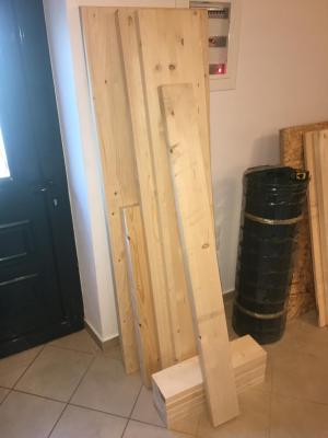

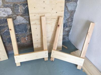

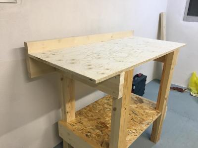

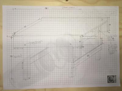

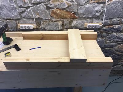

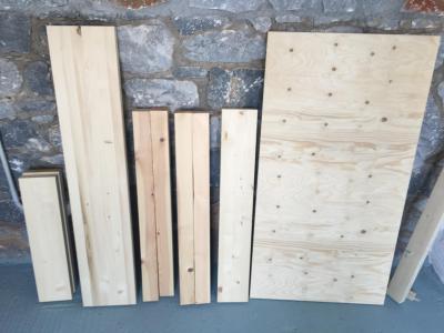

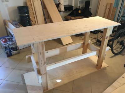

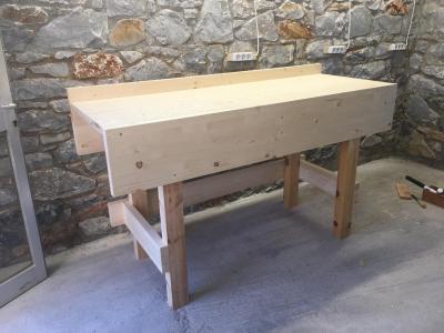

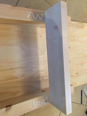

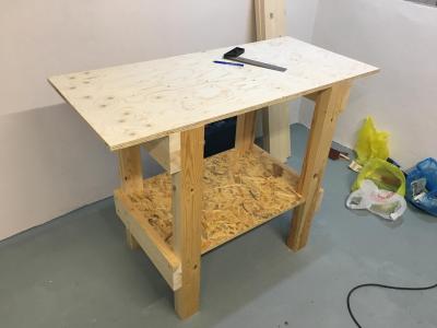

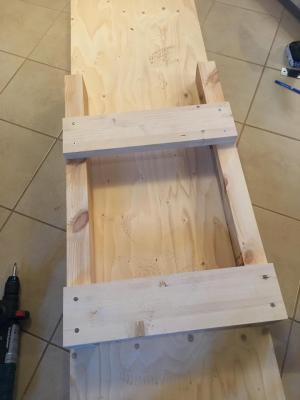

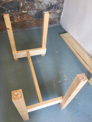

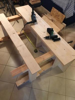

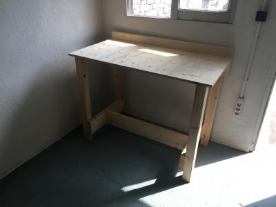

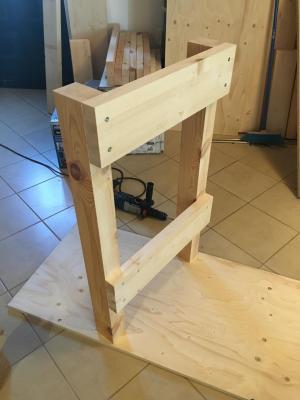

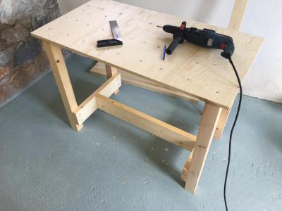

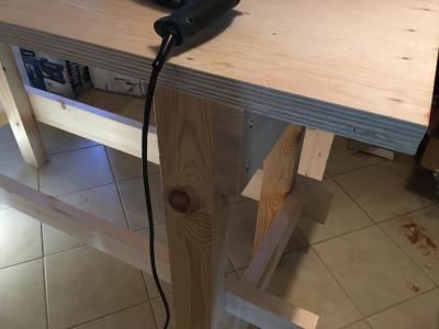

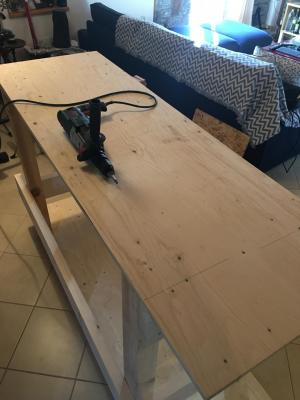

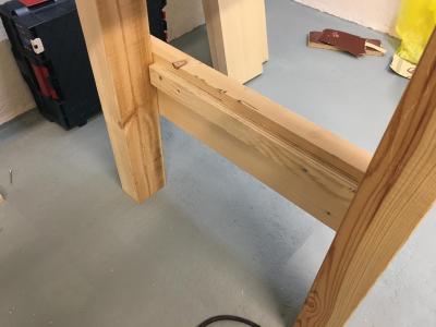

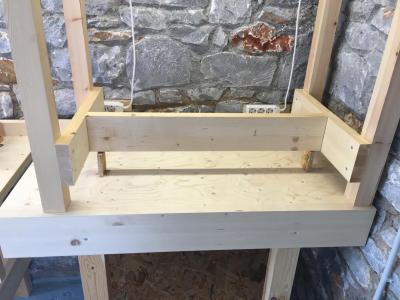

Τελευταίος πάγκος , ο πάγκος-γραφείο. Πιο απλή κατασκευή, για πιο λεπτοδουλειές, ηλεκτρονικά κτλ.... Το σχέδιό του. Εδω ήθελα και κάτι να ακουμπούν τα πόδια, γιατι εδω κυρίως θα δουλεύω καθιστός: Τα ξύλα του: Βίδωσα τα πλαινά στα πόδια: Μετά σημάδεψα και βίδωσα ενα μεσαίο ξύλο, το οποίο δένει όλη την κατασκευή, αλλα και χρησιμεύει να ακουμπάς τα πόδια σου όταν κάθεσαι: Αυτή είναι η κάτω πλευρά του κόντρα πλακέ, όπου σημάδεψα που ακριβώς πάνε τα πόδια: Έβαλα κόλλα (όπως πάντα) στα πόδια: Ακούμπησα πάνω το κόντρα πλακέ και κοιτώντας απο κάτω έβαλα απο μια βίδα σε κάθε πόδι. Βιδώνοντας ενα-ενα τα πόδια, δε γίνεται να χάσουμε τα σημάδια μας, οπότε αναγκαστικά τα ξύλα του θα είναι όλα παράλληλα μεταξύ τους: Τέλος βάζωντας και το πίσω ξύλο: Μπροστά ξύλο δε χρειάζεται εδώ, γιατι είναι για ελαφριές εργασίες και το κόντρα πλακέ θαλάσσης των 2 πόντων, δε λυγίζει με τίποτα. Αν χρειαστεί όμως στο μέλλον μπορώ να προσθέσω ενα κρυφό στήριγμα κάτω απο το κόντρα πλακέ, που θα ενώνει τα δύο μπροστινά πόδια.....Νάτο και το γραφειάκι: Ως αυτό το στάδιο έχω φτάσει μέχρι τώρα. Στη συνέχεια θα ζυγίσω και θα βιδώσω τους πάγκους, θα βάλω τα εργαλεία στον τοίχο κτλ....Αν υπάρχουν ιδέες, σχόλια κτλ, εκφραστείτε ελεύθερα...! -
kavouras5 απάντησε στο θέμα του kavouras5 topic στην ενότητα Το στέκι του μάστορα

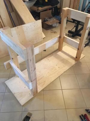

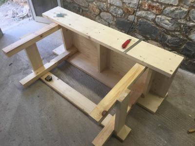

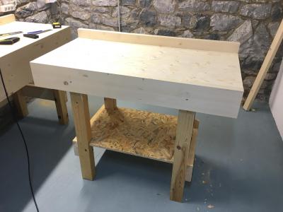

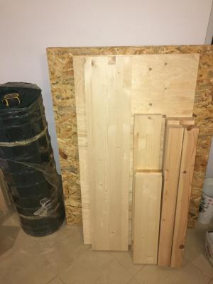

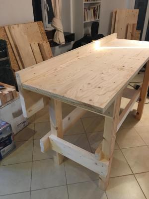

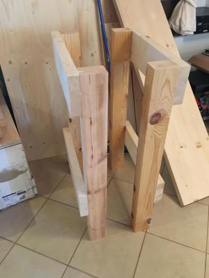

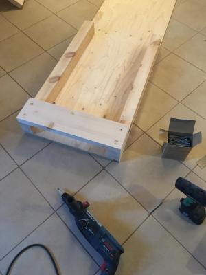

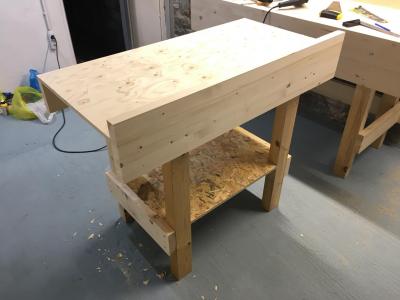

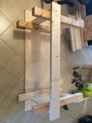

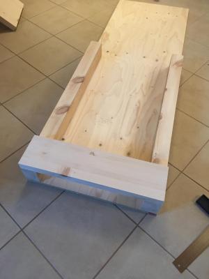

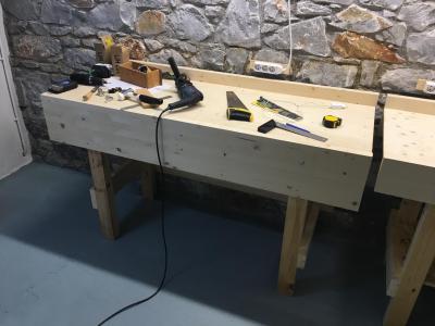

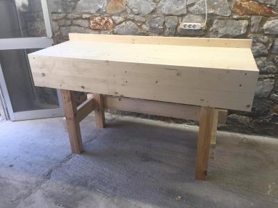

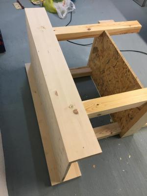

Εν συνεχεία ο δεύτερος πάγκος. Πάνω σε αυτό τον πάγκο θα ακουμπήσω μηχανήματα, όπως φαλτσοπρίονο, επιτραπέζιο δράπανο κτλ... Αυτό είναι το (πρόχειρο) σχέδιό του: Αυτά είναι τα ξύλα του. Τα πίσω κομμάτια OSB που φαίνονται δεν είναι για τον πάγκο, αλλα για να στηριχθούν τα εργαλεία στον τοίχο: Πλέον δουλεύω πάνω στον πάγκο (ευτυχώς για τη μέση μου!) και βιδώνω το κάτω και το πάνω πλαινό στα πόδια: Μετά σημάδεψα το καπάκι του απο την κάτω πλευρά και βίδωσα με οδηγό αυτά τα σημάδια, πρώτα τα δύο πόδια και μετά τα άλλα δυο πόδια. Εδω επειδή έχουμε ενα κόντρα πλακέ και όχι δύο, όπως στον προηγούμενο πάγκο, βίδωσα τις βίδες λίγο πιο βαθιά και θα βάλω στο τέλος λίγο στόκο και θα τρίψω όλο τον πάγκο με ήπιο γυαλόχαρτο: Έκοψα ενα κομμάτι OSB για να μπεί κάτω απο τον πάγκο ως ράφι. Αυτός ο πάγκος επειδή θα έχει μόνο σταθερά μηχανήματα, δε χρειάζεται να έχει "αέρα" απο κάτω, γιαυτό και του βάζω ενα ράφι. Ο μεγάλος πάγκος επειδή έχει μέγγενη και πολύ δουλειά στο χέρι, καλό είναι να έχει κενό απο κάτω του, για να μπαίνουν τα πόδια και να κάνουμε βαριές δουλειές: Και επειδή υπολόγισα λάθος το μήκος του ραφιού, έβαλα ενα πηχάκι στα πλαινά και ακουμπάει εκεί. Κανονικά το σχέδιο ήταν να ακουμπάει πάνω στα πλαινά, αλλα λεπτομέρειες.... Πήρε μορφή και αυτός ο πάγκος, μένουν τα μπροστά-πίσω ξύλα: Εδω έριξα κάτω τον πάγκο και βίδωσα το πίσω ξύλο, αφήνοντας πάλι 7 εκατοστά εξόγκωμα προς τα πάνω: Τελευταίο το μπροστινό ξύλο, πάλι με την ίδια λογική: Έτοιμος ο μικρός μας πάγκος! Είναι λίγο πιο χαριτωμένος απο τον άλλο που είναι θηρίο! Και οι δύο μαζί τοποθετημένοι στον τοίχο. Τώρα χρειάζεται ζύγισμα για να είναι οριζόντιοι και βίδωμα στον τοίχο: Η συνέχεια σε λίγο με τον πάγκο ηλεκτρονικών, για λεπτοδουλειές... -

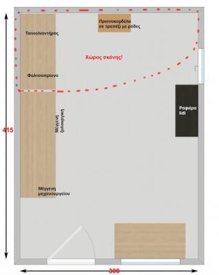

Καλησπέρα παιδιά. Πριν λίγο καιρό έφτιαξα ενα χώρο στην πίσω αυλή του σπιτιού, για να γίνει εργαστήριο... Επειδή πήρα πολλές πληροφορίες και συμβουλές απο το forum σας, θα ήθελα να σας το παρουσιάσω σε εικόνες, μαζί με την κατασκευή των πάγκων του κτλ... Αφιερωμένη η παρουσίαση σε όλους όσους μου έδωσαν συμβουλές και οδηγίες σε διάφορα θέματα που ρώτησα... Σας ευχαριστώ πολύ! Λοιπόν, ο χώρος έχει διαστάσεις 4.20 χ 3.50. Οι δύο πλευρές του είναι απο πέτρα και είναι ουσιαστικά η μάντρα του κήπου, η οποία υψώθηκε κατα ενα περίπου μέτρο και έγινε περίπου 2.60. Οι άλλες 2 πλευρές είναι απο τσιμεντόλιθο, σε ύψος περίπου 2.20. Πάνω μπήκε πάνελ πολυουρεθάνης για σκεπή, το οποίο στηρίχθηκε πάνω σε δυο σιδερένιους δοκούς. Παράθυρα και πόρτα τα αγόρασα μεταχειρισμένα και τα 3 στα 140 ευρώ απο car.gr. Ως εδω όλα έγιναν απο μάστορες, δεν ασχολήθηκα με τα χτισίματα...Φωτογραφίες του χώρου δεν έχω πανοραμικές, θα βγάζω στην πορεία... Πάμε τώρα στους πάγκους. Έφτιαξα 3 πάγκους: Ενας για βαριές δουλειές και κρούσεις, με δύο μέγγενες πάνω-μια για σίδερα και μια για ξύλα. Ενας για να ακουμπήσουν πάνω μηχανήματα κοπής ξύλου κτλ.. Και ενας τελευταίος πιο μικρός για πιο λεπτοδουλειές, ηλεκτρονικά κτλ. Πρώτα έφτιαξα ενα σχεδιάκι για τον κάθε πάγκο σε χαρτί. Τα σχέδια είναι πρόχειρα, τα έφτιαξα μόνο για εμένα, αλλα σας τα δείχνω, μη με παρεξηγήσετε... Πιο κάτω είναι το σχέδιο για τον πάγκο με τις μέγγενες. Έχω πάρει τη λογική απο τον πάγκο του αρχιμάστορα sellers, αλλα με δικές μου τροποποιήσεις. Έχει διπλό κοντρα πλακέ θαλάσσης 2 εκατοστών. Εδω θα βιδωθούν δεξιά μια μέγγενη ridgid superior 120 και αριστερά μια μέγγενη ξύλου https://www.amazon.co.uk/gp/product/B0043YHD4A/ Πριν ξεκινήσω να δείχνω την κατασκευή βήμα-βήμα, σας αναφέρω τον τρόπο που χρησιμοποιώ για την ένωση των ξύλων, ο οποίος είναι ίδιος για όλους τους πάγκους. Πρώτα γίνεται τρύπα με τρυπανάκι που έχει και οδηγό-πατούρα πάνω. Οπότε προκύπτουν οι παρακάτω τρύπες: Μετά βάζουμε ξυλόκολλα στην επιφάνεια που θα κολλήσουμε. Δεν πρέπει να βάζουμε πολύ κόλλα, αφου με την τεράστια πίεση που θα δώσουν οι βίδες θα απλωθεί παντού. Προτιμούμε ξυλόκολλα κρυσταλιζέ: Τέλος βιδώνουμε με ηλεκτρικό μηχάνημα (εγω εχω ενα θηριάκι bosch gbh 2-28). Καλύτερα να βάλουμε ξυλόβιδες όπου το σπείρωμά τους δε φτάνει μέχρι το κεφάλι. Αυτό γιατι όσο πιο πολύ σφίγγουμε, τόσο πιο πολύ ενώνουμε με δύναμη τα δυο κομμάτια. Ακόμα και στο μέλλον να χρειαστεί να ξανασφίξουμε αν πχ μας χαλαρώσει το σφίξιμο, πάλι θα μπορέσουμε να του δώσουμε σύσφιξη. Ενω οι βίδες που είναι όλο σπείρωμα δεν μπορούν να πετύχουν το ίδιο αποτέλεσμα σύσφιξης και συγκόλλησης. Καλύτερα να βάλουμε βίδες με μεγάλο κεφάλι, ώστε να βιδώσουμε άνετα και με όση δύναμη θέλουμε. Προσωπικά χρησιμοποιώ για απλές δουλειές γαλβανιζέ βίδες με κεφαλή PZ3: Πιο κάτω είναι το σύνολο των ξύλων που χρησιμοποιήθηκαν. Όλα τα ξύλα τα αγόρασα απο εργοστάσιο έτοιμα κομμένα στις διαστάσεις που τους ζήτησα. Ο πρώτος πάγκος φτιάχθηκε μέσα στο σπίτι (!!) και έπειτα μεταφέρθηκε στο εργαστήριο. Πάνω του φτιάχθηκαν οι υπόλοιποι πάγκοι: Παίρνοντας ως οδηγό το κόντρα πλακέ, ευθυγράμμισα τα δύο πόδια και στο πιο ψηλό τους σημείο βίδωσα το πλαινό: Ύστερα βίδωσα το κάτω πλαινό, σε απόσταση 24 cm απο το πάτωμα. Και έτσι έχουμε τα δύο πόδια έτοιμα: Με τον ίδιο τρόπο και τα άλλα δύο πόδια: Ξαπλώνουμε τα δυο πόδια και με οδηγό πάλι το κόντρα πλακέ (μετρώντας και με το μέτρο συνεχώς βέβαια...), βίδωσα την πίσω σανίδα στήριξης. Εδώ, επειδή είχα παραγγείλει προφανώς λίγο μεγαλύτερο ξύλο κατα λάθος, άφησα αριστερά-δεξιά να εξέχει ενα κομματάκι, αφου δε με ενοχλεί και ίσως χρειαστεί πχ για βίδωμα στον τοίχο κτλ: Ο πάγκος αρχίζει και παίρνει μορφή. Όρθιος τώρα πάλι με οδηγό το κόντρα πλακέ: Σημάδεψα το κόντρα πλακέ απο την κάτω του πλευρά, στα σημεία που ακριβώς ήθελα να βιδωθούν τα πόδια. Έπειτα έβαλα το κόντρα πλακέ πάνω στα πόδια και αφού κοίταζα στην κάτω πλευρά του κόντρα πλακέ, οτι είμαι ακριβώς στα σημάδια μου, βίδωσα πρώτα τα δύο πόδια και μετά τα άλλα δύο. Έβαλα απο μια βίδα στο κάθε πόδι και απο τρεις βίδες στο κάθε πλαινό. Εννοείται οτι αυτές οι βίδες ήταν πιο κοντές και πιο μικρές απο τις προηγούμενες, με κεφαλή PZ2. ΘΑ παρατηρήσετε οτι έχω βάλει και μια σανίδα στη μπροστινή πλευρά του πάγκου. Αυτή είναι προσωρινή και λειτουργεί ως αποστάτης για να έχουν σωστή απόσταση τα πόδια πριν βιδωθούν. Μετά την έβγαλα: Νάτος ο πάγκος μόνο με το ενα κόντρα πλακέ: Έπειτα έβαλα κόλλα πάνω στο κόντρα πλακέ και ακούμπησα πάνω του το άλλο κόντρα πλακέ: Έριξα τον πάγκο κάτω και στο πίσω μέρος του βίδωσα το πίσω πλαινό. Αυτό δένει όλο τον πάγκο, αλλα και αφήνει ενα εξόγκωμα 7 πόντους, ώστε να μην πέφτουν υλικά πίσω απο τον πάγκο, δημιουργεί καθετότητες κτλ. Εδω βίδωσα με 4 μεγάλες βίδες τα πόδια και τα πλαινά, ενω με πιο μικρές βίδες βίδωσα την πάνω πλευρά του κόντρα πλακέ, ώστε να έχω ενα παραπάνω δέσιμο. Στο κέντρο του πάγκου έβαλα μια ακόμα σανίδα, για να μην αφήνει τον πάγκο να ταλαντώνεται στις βαριές εργασίες, την οποία βίδωσα στο μεγάλο πίσω πλαινό, αλλα και στο μετέπειτα μπροστινό. Οπότε κάπως έτσι έγινε πλέον ο πάγκος και τώρα λείπει μόνο το μπροστά πλαινό: Πλέον ο πάγκος μεταφέρθηκε στο χώρο της αποθήκης και τον έριξα κάτω για να βιδώσω την μπροστινή σανίδα. Εδω έβαλα βίδες στα πόδια, στα πλαινά, και στο κόντρα πλακέ: Και να ο πάγκος στην τελική του μορφή: Εδω του έβαλα και δυο καρόβιδες, με στρογγυλή κεφαλή μπροστά και παξιμάδι-ροδέλα πίσω, επειδή αυτό το ξύλο θα δέχεται τα χτυπήματα της μέγγενης, όχι οτι χρειάζεται, αλλα το έκανε ο sellers και μου άρεσε σαν ντεκόρ! Απο εδω και πέρα ο πάγκος θέλει ζύγισμα για να είναι οριζόντιος και βίδωμα στον τοίχο για να μην κουνιέται καθόλου. Ο τοίχος πίσω όπως βλέπετε είναι πέτρινος, οπότε βιδώνει πολύ γερά πάνω του ο πάγκος και αντέχει όλων των ειδών τα χτυπήματα.... Συνεχίζεται με τον δεύτερο πάγκο σε λίγο.... Edit: Για κάποιο λόγο δε μπορώ να σβήσω τις παρακάτω φωτογραφίες, οι οποίες υπάρχουν ήδη πιο πάνω. Αν μπορεί κάποιος mod παρακαλώ να τις σβήσει...

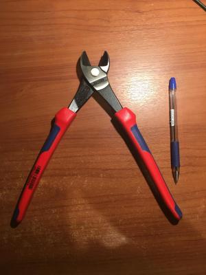

Δες στη φωτογραφία, όταν ανοίγει τέρμα δημιουργείται πολύ μεγάλη απόσταση, σίγουρα χρειάζεσαι δυο χέρια. Το πλήρες ανοιγμά του που μπορεί να κόψει είναι περίπου 2,7cm. Αν θες να κόψεις κάτι τέτοιου πάχους, πρέπει να βάλεις και τα δυο χέρια. Απο μια πρόχειρη μέτρηση, για το δικό μου χέρι, μπορώ να κόψω υλικά πάχους εως 1cm, χρησιμοποιώντας μόνο το ένα μου χέρι. Οπότε για πρόκες, καλώδια κτλ είσαι πολύ άνετος με το ένα χέρι. Έχει πολύ βολική λαβή, αν προσέξεις και οι δυο λαβές είναι καμπύλες, με τις καμπύλες να κοιτούν προς την ίδια πλευρά. Οπότε το χέρι αγκαλιάζει πλήρως το εργαλείο. Αυτό βοηθάει και σε συνεχόμενες κοπές, όπου γίνονται εύκολα και με ταχύτητα. Το βάρος της βοηθά στο συνεχές κόψιμο, αφου η μια λαβή πέφτει προς τα κάτω με το ίδιο της το βάρος. -

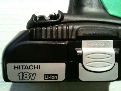

Αν ρωτάς εμένα, δέν ξέρω πόσο κοστίζουν. Πάντως έχουν την ίδια σχεδόν απόδοση όπως στην αρχή, μετά απο 7 χρόνια καθημερινής δουλειάς. Επίσης επειδή έχει δυο μπαταρίες, όταν τελειώνει η μία, τη βάζεις για φόρτιση (περίπου 30 λεπτά) και χρησιμοποιείς την άλλη. Οπότε δεν ξεμένεις ποτέ απο μπαταρία.. -

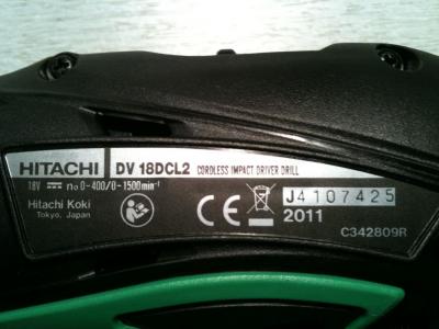

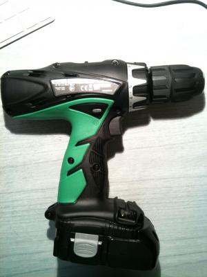

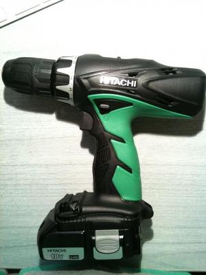

Παιδιά είχα αγοράσει πριν 7 χρόνια περίπου αυτό https://www.screwfix.eu/hitachi-dv18dcl2-18v-1-5ah-li-ion-cordless-combi-drill.html Απίστευτο σκυλί. Έχει κάνει ανακαίνιση σε 8 ενοικιαζόμενα, άπειρες τρύπες σε πέτρα και τοίχο, και απλά δεν καταλαβαίνει τίποτα. Έχει μαζί δυο μπαταρίες (λιθίου εννοείται), οπότε δεν ξεμένεις ποτέ. Έχει κρουστικό με αρκετή δύναμη, σοφά τρυπάει για πλάκα, μάρμαρο τρυπάει άνετα. Έχει ρυθμιστή δύναμης με 22 σκάλες. Έχει και αργό-γρήγορο. Πριν λίγο καιρό παρήγγειλα δεύτερο μεταχειρισμένο σώμα με 37 ευρώ με μεταφορικά απο εδώ https://m.ebay.co.uk/itm/hitachi-hammer-drill-dv18dcl-2-cordless-18-volt-just-drill-body-goodworking/232565637448?hash=item3625fe0148:m:mbPEqV15hfOFFBV0K6eSXJg οπότε έχω δυο εργαλεία για ταυτόχρονες δουλειές. Το είχα αγοράσει περίπου 140 ευρω αν δεν απατώμαι, απο τις καλύτερες αγορές που έχω κάνει... Εδω φώτος απο όταν ήταν καινούριο: -
