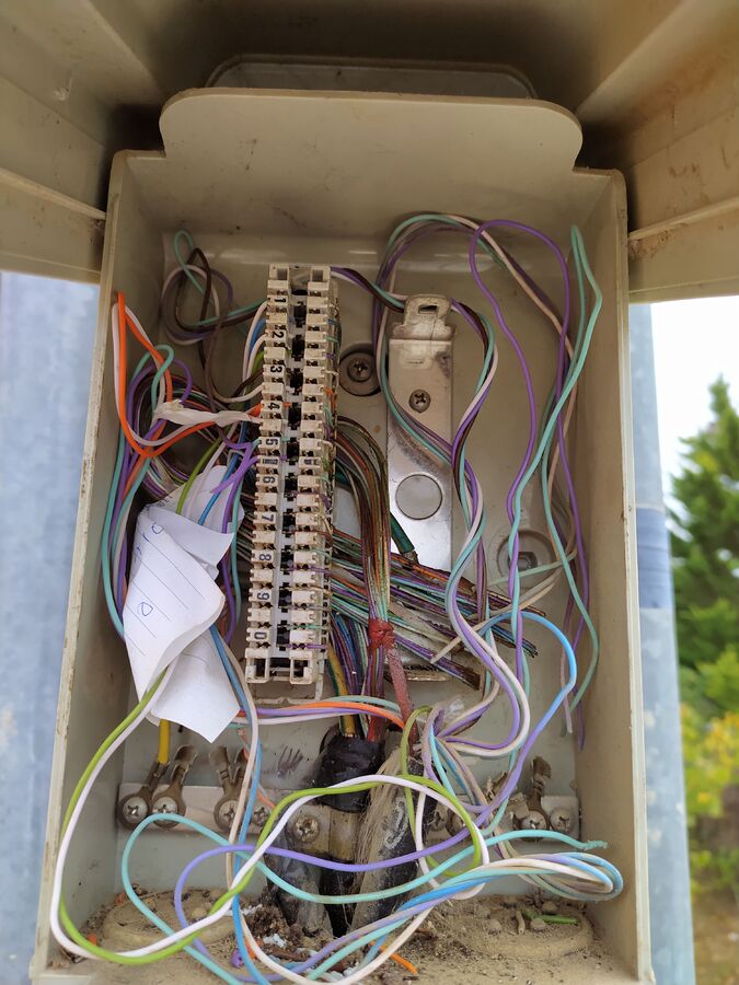

Επανέρχομαι λοιπόν στο θέμα. Ήρθε σήμερα (17/11) ο τεχνικός, έλεγξε τα πράματα, είδε ότι κάτι δεν πάει καλά. Πήγε έκανε κάτι στην καμπίνα, ήρθε πίσω, πάει στον απέναντι στύλο και συνδέει ξεχωριστό καλώδιο εκεί, και εναέρια, συνδέει με το καλώδιο που πάει από το στύλο που είναι δίπλα, όπως είναι στη φωτογραφία ποιο πάνω, και σύνδεσε τα καλώδια. Δηλαδή πέρνω από άλλες υπόγειες γραμμές. Με είπε βέβαια ότι ΕΑΝ εξακολουθεί να έχει τα ίδια, να φωνάξω ηλεκτρολόγο για να κάνει έλεγχο τα καλώδια του σπιτιού. Με είπε επίσης ότι μπορώ και εγώ να αλλάξω τα ζεύγη καλωδίων που πάνε από τον στύλο προς το ντουλαπάκι (το setup: Καμπινα> Υπόγειο καλώδιο> Στύλος> καλώδιο προς τη πολυκατοικία (ντουλαπάκι)> καλώδιο προς διαμέρισμα), καθώς από το στύλο εώς το ντουλαπάκι, λέει, έχει ευθύνη ο συνδρομιτής και όχι ο ΟΤΕ. Μόνο μέχρι τον στύλο έχει ευθύνη ο ΟΤΕ. Έχω βέβαια μια αμφιβολία ότι μπορεί να ξανά γίνει το ίδιο, αλλά καθώς να μην περάσει κανένα όχημα με γερανό και το ξηλώσει Και έτσι όπως το είδα, είναι εύκολη η διαδικασία αλλαγής, ακόμα και να ήταν πάνω σε ρεκλέτα. Ας ελπίσουμε ότι διορθώθηκε το πρόβλημα.- 59 απαντήσεις

Επειδή με τα λεγόμενα μου, τα μπέρδεψα, να τα ξεκαθαρίσω. Έλεγα, να βγάλω το ζεύγος του είναι στο κουτί στο στύλο (όχι των γραμμών που πάνε στην καμπίνα) το οποίο πηγαίνει στη πολυκατοικία, και να συνδέσω ένα διαθέσιμο. Τα καλώδια που είναι στο ντουλαπάκι εντός της πολυκατοικίας, ξέρω πως μπορώ να αλλάξω, όπως ανέφερα πριν βδομάδες άλλαξα το ζεύγος που ξεκινάει από το ντουλαπάκι έως το διαμέρισμα. Βέβαια, για να λένε οι τεχνικοί πως η καμπίνα λειτουργεί κανονικά, άρα, κάπου σκοντάφτει από τη πλευρά που ξεκινάει το κουτί στον στύλο έως το ντουλαπάκι στην είσοδο της πολυκατοικίας. (Διότι πριν εβδομάδες, κατέβηκα με το ρούτερ, συνδεσα τη τηλεφωνική πρίζα στο καλώδιο που έρχεται από το κουτί στον στύλο στο ντουλαπάκι της πολυκατοικίας, και έκανε τα ίδια). Ο τεχνικός με είπε το εξής: "Δεν βλέπω έως το κουτί στο στύλο να έχει κάποιο θέμα, να δείτε την εσωτερική καλωδίωση σας. Καθώς επίσης είδα πως ένα καλώδιο ήταν πατημένο (δηλαδή ήθελε να πει συνδεδεμένο) με το δικό σας, τα ξεχώρισα." (Διότι όταν έκοψε το δικό μου, κόπηκε και το δικό του). Δηλαδή τώρα τι προτείνετε, να καλέσω την εξυπηρέτηση στο 13788 και να τους πω ότι έχω το ίδιο πρόβλημα, και όταν έρθει, να αλλάξει εκείνο το ζεύγος απ' όπου ξεκινάει από τον στύλο έως το ντουλαπάκι στην είσοδο της πολυκατοικίας; Να πάω κατευθείαν στο κατάστημα και να τους πω αυτό ώστε να έρθει εκείνη τη στιγμή τεχνικός;- 59 απαντήσεις

Μάλλον θα εννοούσε πως όταν ήρθε άλλος τεχνικός στου γείτονα και να κάρφωσε το 1 καλωδιό από το ζευγάρι πάνω στο δικό μου σε εκείνο το κουτί. Όσον αφορά για το καλώδιο, υπάρχουν άλλα 5 (αν δεν κάνω λάθος) ελεύθερα ζεύγη που πάνε στο ντουλαπάκι στην είσοδο της πολυκατοικίας. Βέβαια, δεν νομίζω να είναι κάτι το τρομερό η αλλαγή του (βέβαια διακριτικά) διότι στο ντουλαπάκι στην είσοδο έχει την ίδια συνδεσμολογία. Τώρα όσον αφορά εαν έχω γείτονα μίζερο και εκνευριστικό, έχω. Σκέψου, όταν ο τεχνικός έκοψε το καλώδιο το δικό μου, κόπηκε και τον δικό του, και ο γείτονας τον σκυλοέβριζε. Τώρα εαν με χωνέυει ή όχι δεν ξέρω Να προσθέσω πως γνωρίζω ποιο καλώδιο είναι το δικό μου, αυτό με τη λευκή μονωτική ταινία, όπως δείχνω στη φωτογραφία.- 59 απαντήσεις

Λοιπόν, επανέρχομαι. Τη Δευτέρα ήρθε τεχνικός, και είδε εκεί στο κουτάκι έξω στον στύλο πως το καλώδιο του γείτονα, ήταν πατημένο στο δικό μου, Του οποίου το ξεχώρισε. Στο ρούτερ μου ήταν ανενεργό το AnnexM (αν και δεν ξέρω που κολλούσε αυτό, διότι το ρούτερ βλέπει Annex Β ). Βέβαια, εξακολουθεί να κάνει τα ίδια. Με τις αναλυτικές μετρήσεις που έκανε ο τεχνικός, είδε πως φταίει κάτι στην εσωτερική καλωδίωση. Πιστεύω πως το καλώδιο που έρχεται από έξω, εώς την είσοδο της πολυκατοικίας να έχει κάποιο πρόβλημα και θα πρέπει να γίνει η αλλάγή ζεύγους ή να κουμπώσει κατευθίαν το καλώδιο που έρχεται από τη καμπίνα μαζί με αυτό που πάει στο ντουλαπάκι με τα καλώδια στην είσοδο της πολυκατοικίας (γιατί είναι κουμπωμένο πάνω σε ρεκλέτα και έχω υποψία πως η ρεκλέτα κάνει όλη την ιστορία). Και έχω την εξής απορία, μόνο η Cosmote μπορεί να κάνει αλλαγή ζεύγους καλωδίων εκεί μέσα; Δηλαδή να γίνει αλλαγή του καλώδιου με άλλο ζεύγος (αυτά που πάνε στο ντουλαπάκι στην είσοδο της πολυκατοικίας) ή γίνεται να το αλλάξω και εγώ (το κουτάκι στο στύλο αυτό που δείχνω στην εικόνα).- 59 απαντήσεις
