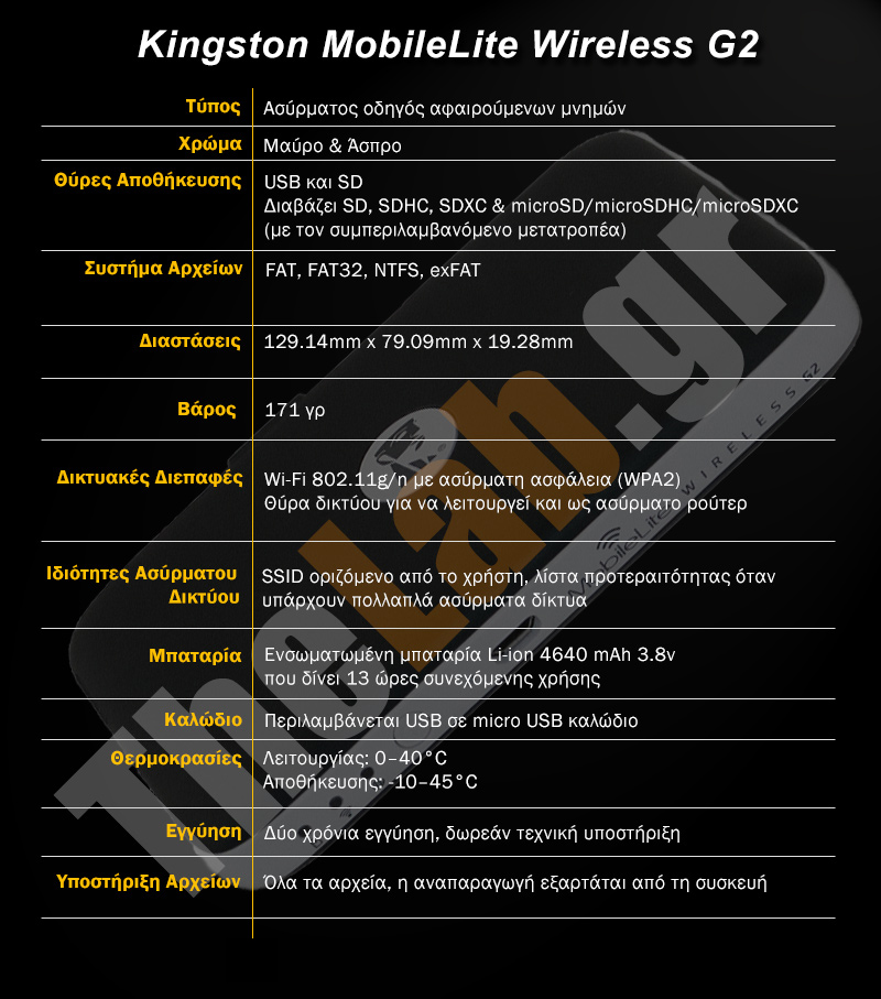

    Χαρακτηριστικά
    To Kingston MobileLite Wireless G2 έρχεται με τα εξής χαρακτηριστικά:
    mobilelite-g2-specs.jpg?m=1404761869
    Επιπλέον να αναφέρουμε ότι το Kingston MobileLite Wireless G2 έχει τα εξής χαρακτηριστικά:
    - Media streaming σε διαφορετικές συσκευές ταυτόχρονα
    - Επέκταση της χωρητικότητας αποθήκευσης του κινητού σας
    - Φόρτιση του smartphone σας από MobileLite Wireless G2
    - Αποστολή εικόνων στο αγαπημένο πλατφόρμα social media σας
    H τιμή του την ώρα που γραφόταν αυτή η παρουσίαση ήταν στα 49 ευρώ.

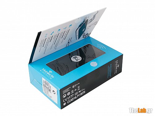

    To Kingston MobileLite Wireless G2 έρχεται σε ένα απλό μπλε κουτί, το οποίο έχει ένα velcro, με το οποίο μπορούμε να το ανοίξουμε και να δούμε το εσωτερικό του, μαζί με κάποιες πληροφορίες σχετικά με το προϊόν που βρίσκεται μέσα στη συσκευασία.
    SAM_0816.jpg?m=1404765263
    Η συσκευασία του Kingston MobileLite Wireless G2

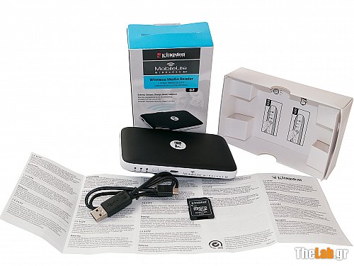

    Όταν ανοίξουμε τη συσκευασία, βλέπουμε το σύνολο των εξαρτημάτων που έρχονται μαζί με το Kingston MobileLite Wireless G2, τα οποία είναι ένα καλώδιο usb -ευτυχώς μακρύτερο από αυτό που είχαμε συναντήσει στη παρουσίαση του Silverstone TS-10- ένας προσαρμογέας για μνήμες microSD, ένα φυλλάδιο όπου μέσα περιέχει μια δήλωση συμμόρφωσης με την Ευρωπαϊκή Οδηγία 1999/5/ΕΚ, όπως επίσης και μια δήλωση που αναφέρει ότι οι μπαταρίες πρέπει να αλλάζονται από εξουσιοδοτημένους επαγγελματίες και όχι από τους χρήστες.
    SAM_0807.jpg?m=1404757422
    Τα περιεχόμενα της συσκευασίας
    Εντύπωση μας κάνει ότι δεν παρέχονται οδηγίες γρήγορης εκκίνησης, πράγμα που ίσως κάνει τον μέσο χρήστη να αισθανθεί λίγο άβολα, μιας και αν κάποιος δεν έχει ξαναχρησιμοποιήσει κάποια τέτοια συσκευή, τότε σίγουρα δε θα ξέρει από που να ξεκινήσει. Το μόνο στοιχείο που δίνεται από τον κατασκευαστή, είναι στο κάτω εσωτερικό μέρος της συσκευής όπου αναφέρει ότι αν πατήσετε το κουμπί της έναρξης μια φορά, σας δείχνει την κατάσταση της μπαταρίας - πράσινο είναι φορτισμένη, κόκκινο θέλει φόρτιση - ενώ με πατημένο το κουμπί έναρξης για τρία δευτερόλεπτα, τότε η συσκευή ξεκινάει και σε 20 δευτερόλεπτα είναι έτοιμη για χρήση.

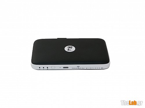

    Στην δεξιά πλευρά βλέπουμε λοιπόν, ότι υπάρχει το κουμπί έναρξης που μόλις περιγράψαμε, τρεις φωτεινές ενδείξεις λειτουργίας της συσκευής, ασύρματης λειτουργίας, και σύνδεσης στο διαδίκτυο. Επίσης, παρατηρούμε ότι έχει μια εσοχή, από την οποία μπορούμε να επαναφέρουμε τη συσκευή σε περίπτωση που κολλήσει, ενώ μια θύρα mini-usb εκτελεί την λειτουργία της φόρτισης της συσκευής.
    SAM_0800.jpg?m=1404757402
    Η δεξιά πλευρά του Kingston MobileLite Wireless G2

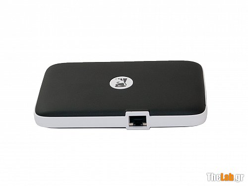

    Αντιδιαμετρικά, βλέπουμε την ύπαρξη μιας θύρας ethernet, με την οποία μπορούμε να μετατρέψουμε το Kingston MobileLite Wireless G2 σε ασύρματο router για να συνδεθούμε στο διαδίκτυο.
    SAM_0810.jpg?m=1404757433
    Η αριστερή πλευρά του Kingston MobileLite Wireless G2

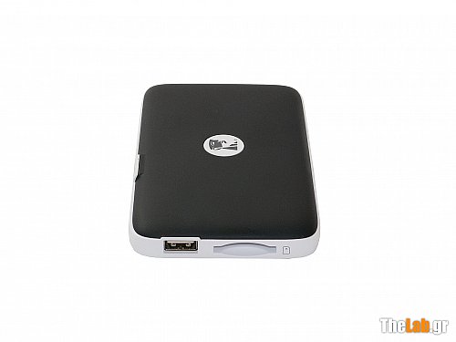

    Στο πίσω μέρος, βλέπουμε τις δύο θύρες στις οποίες μπορούμε να συνδέσουμε αφαιρούμενες συσκευές usb ή κάρτες SD ή microSD με τη χρήση του συμπεριλαμβανόμενου μετατροπέα.
    SAM_0809.jpg?m=1404757428
    Το πίσω μέρος με τις θύρες αποθήκευσης

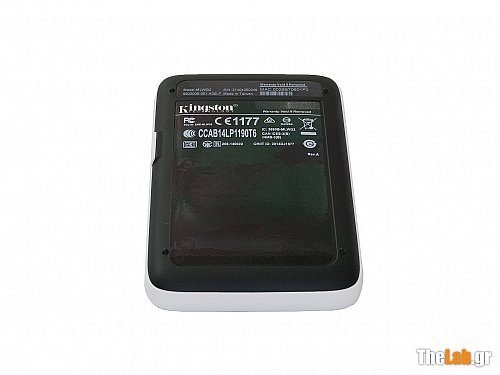

    Και τέλος στο κάτω μέρος της συσκευής, βλέπουμε το αυτοκόλλητο με όλες τις πληροφορίες της συσκευής, το οποίο αποτελεί και ένδειξη ισχύος της εγγύησης της συσκευής ή όχι.
    SAM_0812.jpg?m=1404757445
    Το πίσω μέρος του Kingston MobileLite Wireless G2
