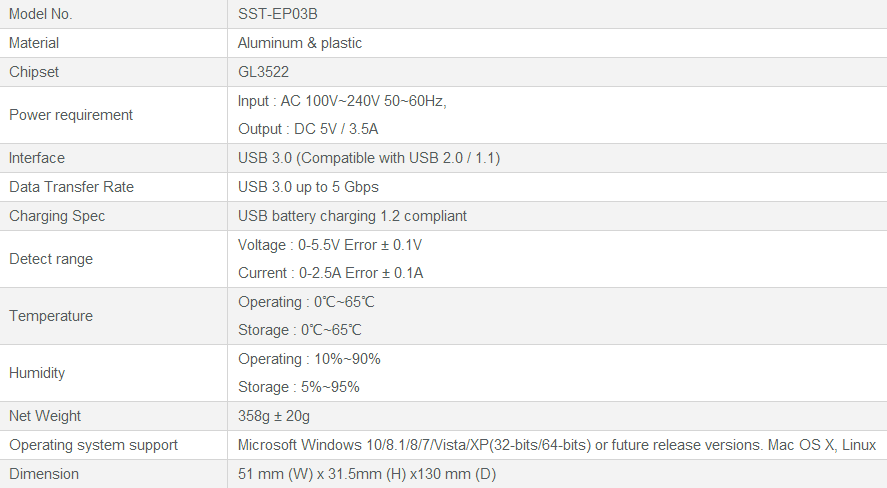

    Τα χαρακτηριστικά του Silverstone SST-EP03B φαίνονται στον παρακάτω πίνακα:

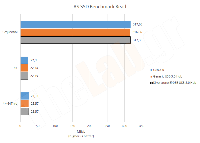

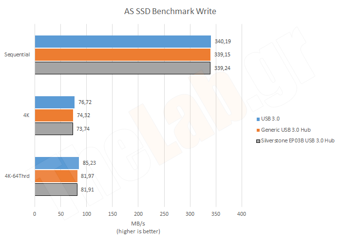

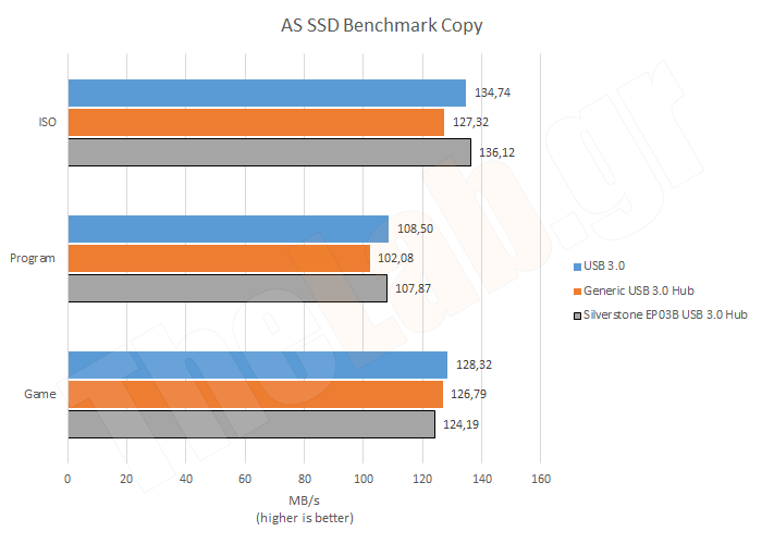

    Θα τρέξουμε τώρα μερικά Benchmarks σε έναν εξωτερικό SSD για να δούμε αν το Silverstone SST-EP03B καθυστερεί σημαντικά τη συσκευή σε σχέση με απ' ευθείας σύνδεσή της. Στα διαγράμματα θα υπάρχουν και οι αντίστοιχες επιδόσεις ενός ανώνυμου αλλά καλού USB 3.0 Hub που αγοράστηκε από το Ebay.
    Ξεκινάμε με το Average Read Access του AIDA64 για να δούμε αν υπάρχει αντίκτυπος στο latency.
    Όπως φαίνεται, υπάρχει ελάχιστος αντίκτυπος μόνο στο μέγιστο latency ενώ κατά μέσο όρο αυτό παραμένει το ίδιο με τη χρήση απ ευθείας θύρας του υπολογιστή.
    Συνεχίζουμε με το AS SSD Benchmark και το Anvil's Storage Utilities. Τα 2 Hubs λειτουργούν άψογα και εφάμιλλα, με διαφορές στα όρια του στατιστικού λάθους και με ελάχιστες καθυστερήσεις σε σχέση με την απ' ευθείας σύνδεση σε κάποια USB 3.0 θύρα της μητρικής.

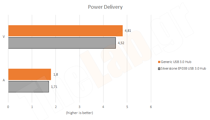

    Power
    Εκεί που μας τα χάλασε κάπως το Silverstone SST-EP03B είναι στην απόδοση ενέργειας κατά τη φόρτιση συσκευής με απαιτήσεις τα 2Α. Εκεί ο μετασχηματιστής του κινέζικου Hub αποδείχτηκε ανώτερος και έδωσε περισσότερο ρεύμα και μεγαλύτερη τάση υπό φορτίο.
    Η πτώση τάσης στα 4.52V δε μας εντυπωσίασε καθόλου και πραγματικά πιστεύουμε ότι η Silverstone θα έπρεπε να επιλέξει ένα καλύτερο τροφοδοτικό.

    Το τροφοδοτικό που συνοδεύει το Silverstone SST-EP03B δεν έδωσε καλές μετρήσεις, με σημαντική πτώση τάσης υπό φορτίο, φτάνοντας ακόμη και στα 4.52V.
