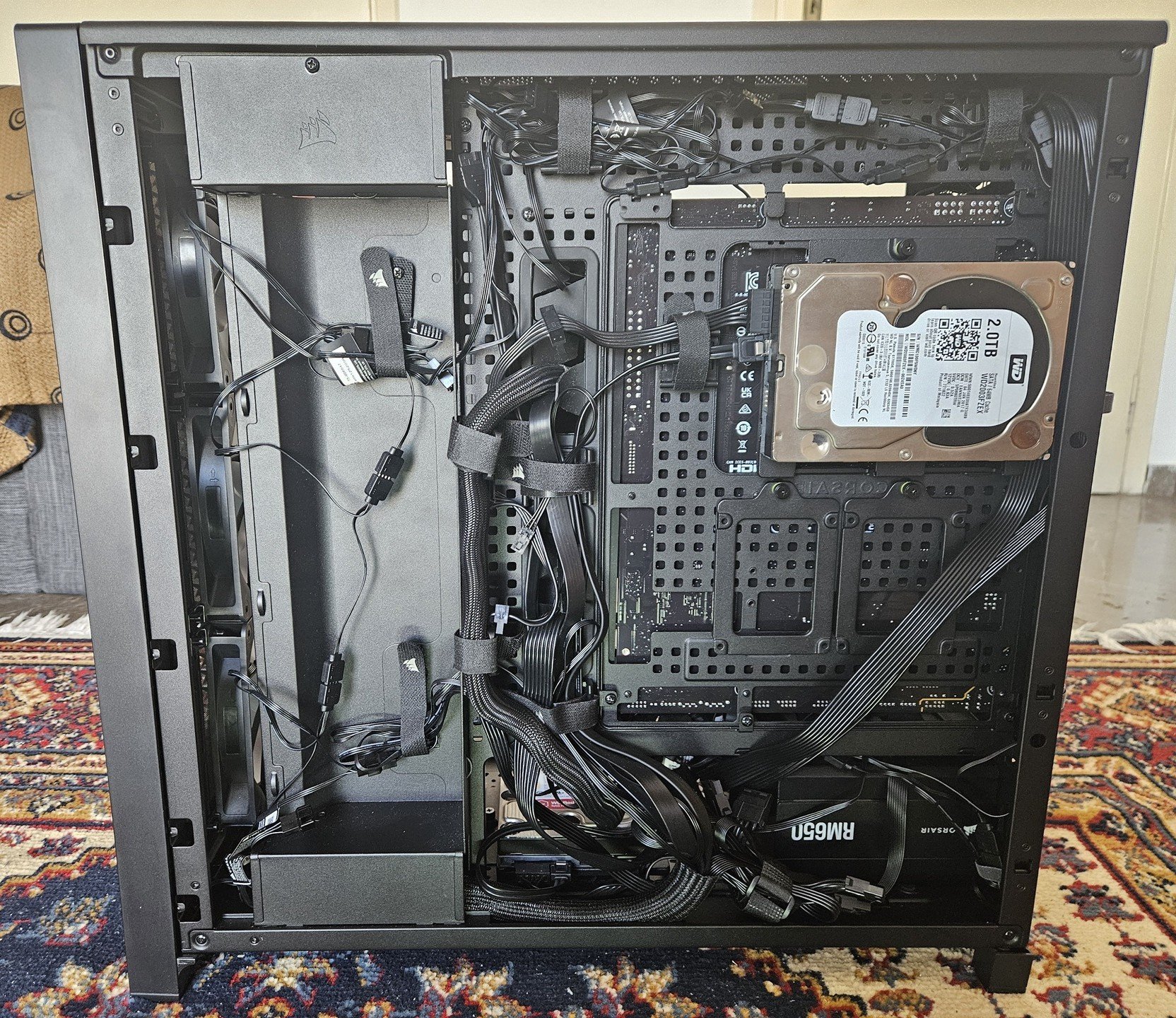

    Τα καλώδια του front panel I/O είναι νοικοκυρεμένα σε sleeve, το οποίο μπορεί να μετακινηθεί ή και να αφαιρεθεί.
    Οι χώροι για το cable management είναι επαρκείς ενώ σε όλο το πίσω μέρος υπάρχουν velcro. Υπάρχουν δύο cable shrouds που είναι και τα δύο αποσπώμενα αφαιρώντας μία βίδα.
    Το ένα βρίσκεται οριζόντια στο πάνω μέρος του κουτιού ενώ το άλλο κάθετα, περίπου στην μέση.
    Σε περίπτωση που η κάρτα γραφικών μας είναι πολύ μεγάλη σε μήκος ή σε περίπτωση που θέλουμε να εγκαταστήσουμε πλαϊνους ανεμιστηρες τότε θα πρέπει να αφαιρεθεί το κάθετο cable shroud. Το GPU Anti-Sag Arm μπορεί να τοποθετηθεί στο GPU Anti-Sag Arm mini mount αν αφαιρεθεί το κάθετο cable shroud.

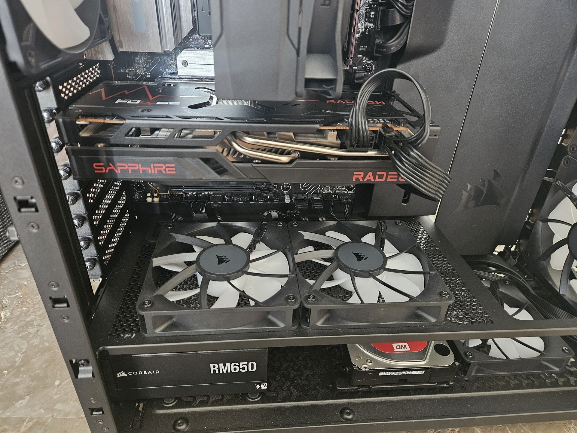

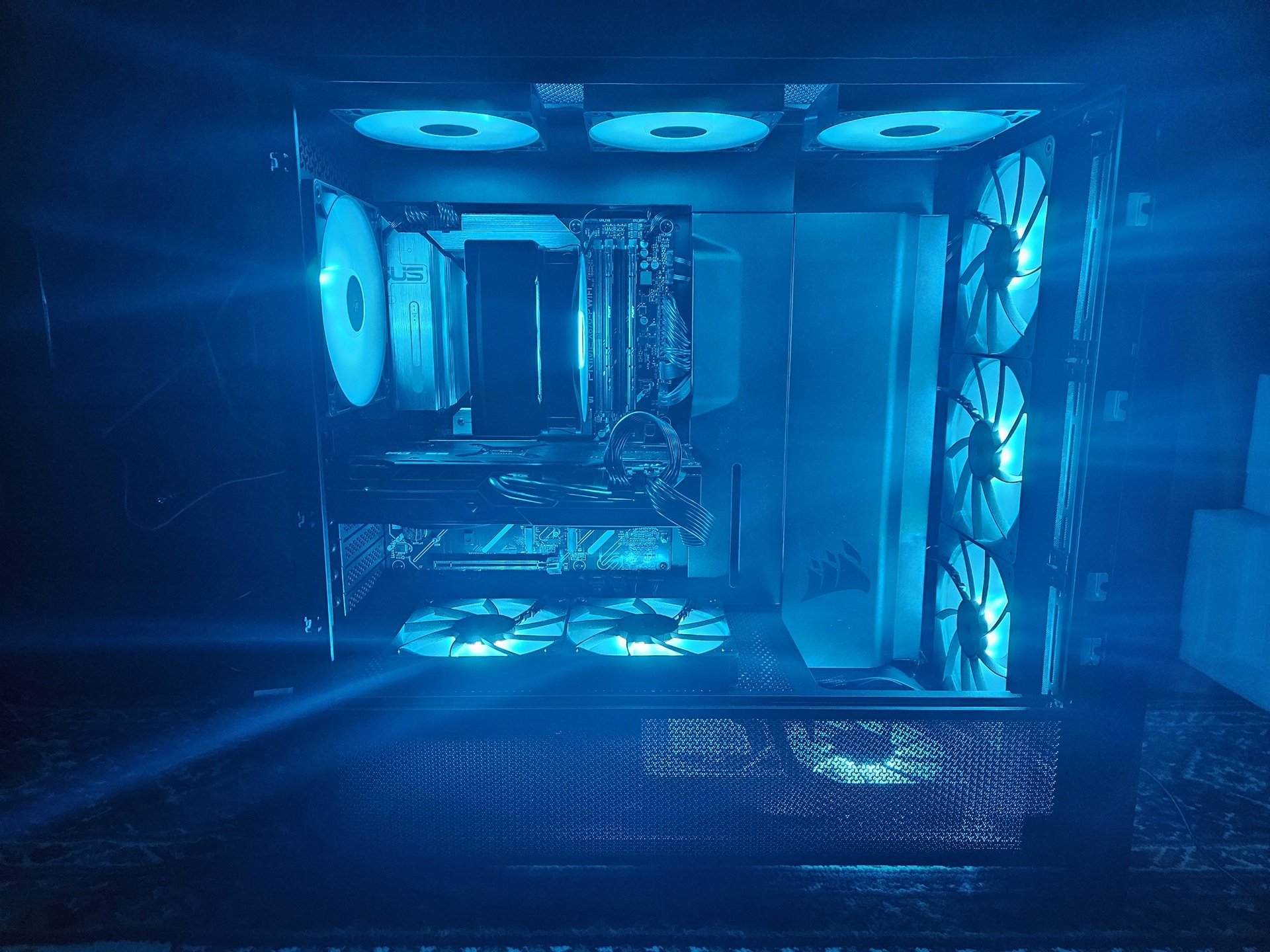

    Η εγκατάσταση των εξαρτημάτων δεν προβληματίζει καθόλου αφού όταν αφαιρεθούν τα πλαϊνά υπάρχει απεριόριστη πρόσβαση.
    Το motherboard tray όπως αναφέραμε μπορεί να αφαιρεθεί όπως έγινε και στην περίπτωση μας ώστε να εγκαταστήσουμε το motherboard χωρίς ταλαιπωρία.

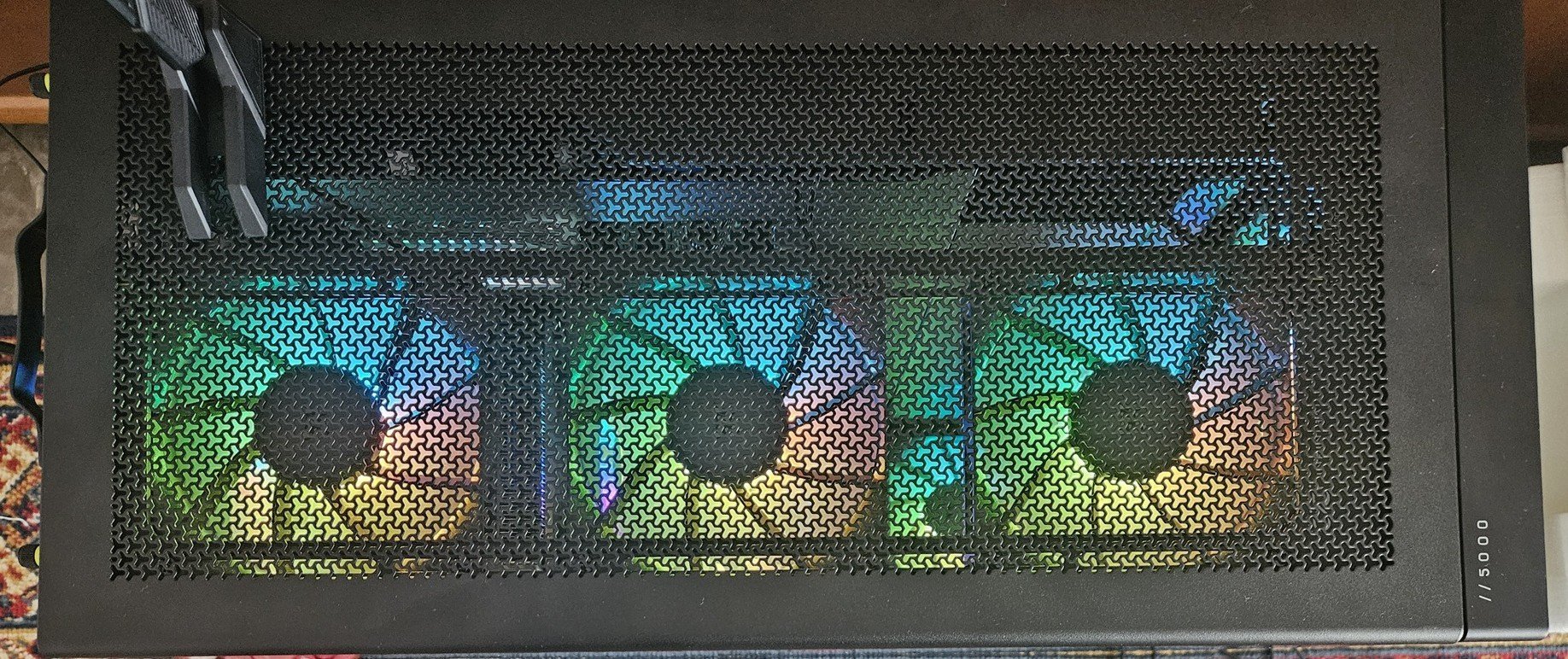

    Σειρά είχε να τοποθετήσουμε τους τρεις CORSAIR RS 120 ARGB ανεμιστήρες στο πάνω μέρος του κουτιού με την χρήση των InfiniRails. Τους τοποθετήσαμε με φορά τέτοια, ώστε να μεταφέρουν το ζεστό αέρα εκτός κουτιού. Θα μπορούσαν να χρησιμοποιηθούν και ακόμα μεγαλύτεροι ανεμιστήρες ώστε να καλύπτουν όλο το πανω μέρος όπως για τους φανατικούς υπάρχουν και reverse από την CORSAIR για ακόμα καλύτερο αισθητικό αποτέλεσμα. Εύκολη γρήγορη εγκατάσταση. Να τονίσουμε ότι το κουτί έχει μέσα 16x QuikTurn fans screws. Αυτές οι βίδες όπως μαρτυράει και η περιγραφή τους είναι QuickTurn δηλαδή δεν είναι οι κλασσικές βίδες που εχουν οι ανεμιστήρες και που πρέπει να τις βιδώνουμε πολλές στροφές. Οι συγκεκριμένες σφίγγουν σε μία στροφή με το κατσαβίδι.

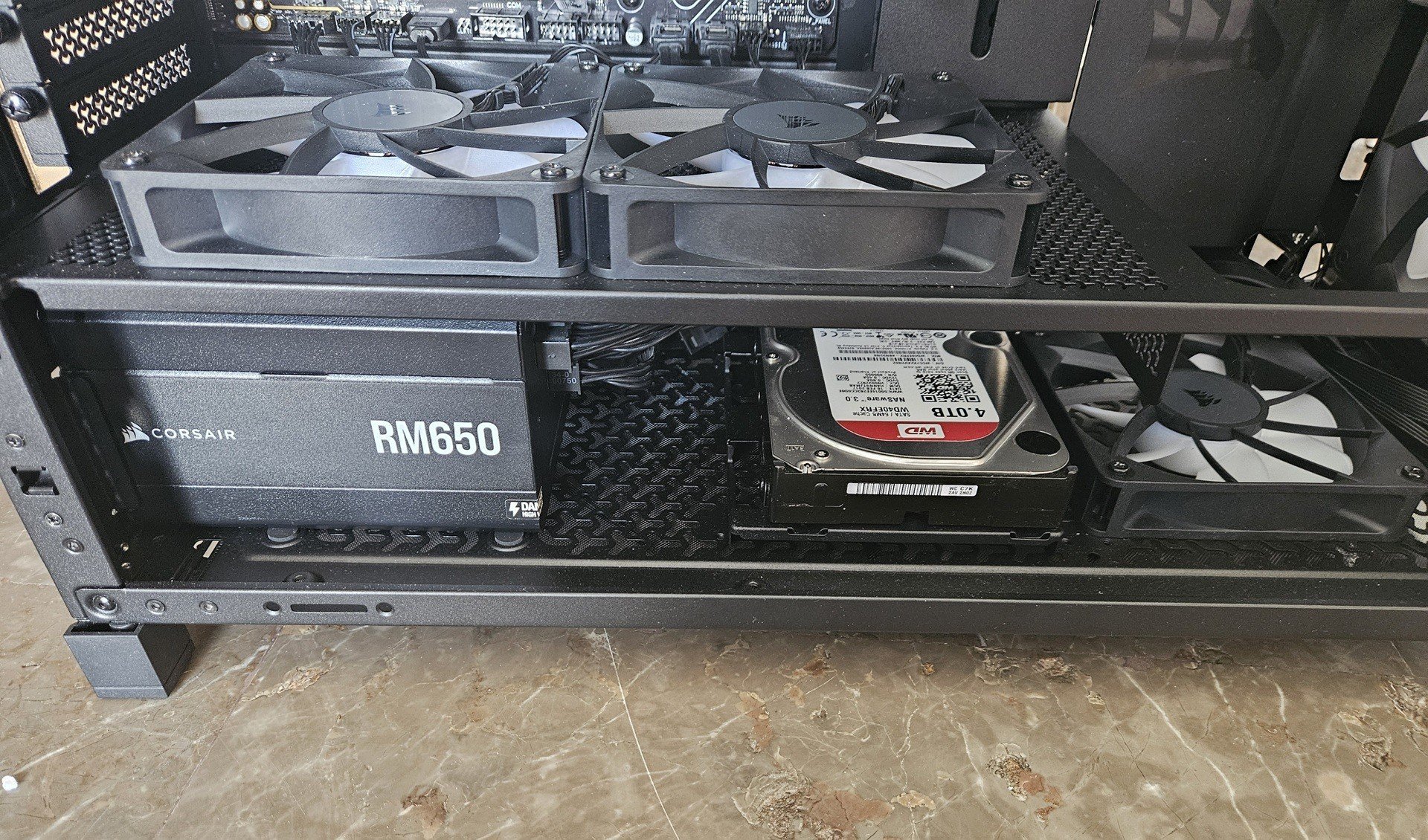

    Και προχωράμε στην εγκατάσταση των σκληρών δίσκων. Ο πρώτος έγινε εγκατάσταση στο πίσω μέρος του motherboard. Βγάζουμε το tray βιδώνουμε τον δίσκο με τρείς βίδες και ξανατοποθετούμε το tray. Το εγχειρίδιο χρήσης αναφέρει τέσσερις βίδες αλλά στην πράξη είναι τρείς. Ο δεύτερος δίσκος τοποθετήθηκε στον πάτο του κουτιού με τον ίδιο τρόπο. Αν δεν έχουμε δεύτερο σκληρό δίσκο 3.5' τότε μπορεί να βγει το tray στο κάτω μέρος και να τοποθετηθεί ανεμιστήρας. Το κάθε tray μπορεί να δεχτεί ΤΑΥΤΟΧΡΟΝΑ ένα δίσκο 3.5' και δύο 2.5'. Στην δική μας περίπτωση είναι δύο οι δίσκοι οπότε στον πάτο του κουτιού έχουμε ένα δίσκο και έναν ανεμιστήρα. Όταν αφαιρεθεί το tray έχουμε πρόσβαση και στο backplate του motherboard.
    Στην επόμενη φωτογραφία βλέπουμε την μέχρι τώρα εγκατάσταση. Ήδη τα περισσότερα καλώδια δεν φαίνονται και μερικά ακόμα θα κρυφτούν όταν τοποθετήσουμε και το κάθετο cable shroud. Καθαρή ωραία δουλειά. Όλα τα καλώδια είναι στο πίσω μέρος του κουτιού τα οποία δεν θα φαίνονται αφού θα κλείσει με το καπάκι.

    Και συνεχίζουμε την εγκατάσταση του τροφοδοτικού που είναι το Corsair RM650 με αποσπώμενα καλώδια. Δεν είναι shift τροφοδοτικό αν και το 5000D δέχεται και τέτοια τροφοδοτικά. Τα καλώδια έχουν δρομολογηθεί στην πίσω πλευρά του κουτιού. H υποδοχή του τροφοδοτικού δεν έχει αφαιρούμενο πλαίσιο.
    Επόμενο βήμα. Η κάρτα γραφικών. Το μέγεθος της δεν είναι ιδιαίτερο μεγάλο οπότε και αφαιρέσαμε το GPU Anti-Sag Arm. Το καλώδιο PCIe το περάσαμε από το πλάι του κουτιού. Σε άλλες υλοποιήσεις θα μπορούσαμε να το περάσουμε από το ίδιο σημείο που είναι και τα SATA δηλαδή στο PSU shroud. Να αναφέρουμε ότι το PCB της κάρτας σε μήκος έφτασε μέχρι το motherboard shroud και οριακά κούμπωσε η κάρτα χωρίς να βρεί πανω σε αυτό. Ειδικά στην περίπτωση μας που το 24 pin ATX cable δεν είναι sleeved, το ανασηκώνει μερικά χιλιοστά.
    Και ας δούμε λίγο πιο προσεκτικά τι κάναμε με τα καλώδια. Στην πρώτη φωτογραφία είναι τα δύο 8 pin ΑΤΧ για το motherboard. Το συγκεκριμένο motherboard αντίθετα με άλλα έχει δύο υποδοχές για 8 pin ATX καλώδια. Στην δεύτερη φωτογραφία είναι το PCIe καλώδιο για την κάρτα γραφικών που αναφέραμε παραπάνω. Πηγαίνει πίσω από το shroud. Και στην τρίτη το 24 pin ATX. Το shroud έχει μεγαλύτερο άνοιγμα σε εκείνο το σημείο για να χωρέσει το καλώδιο.

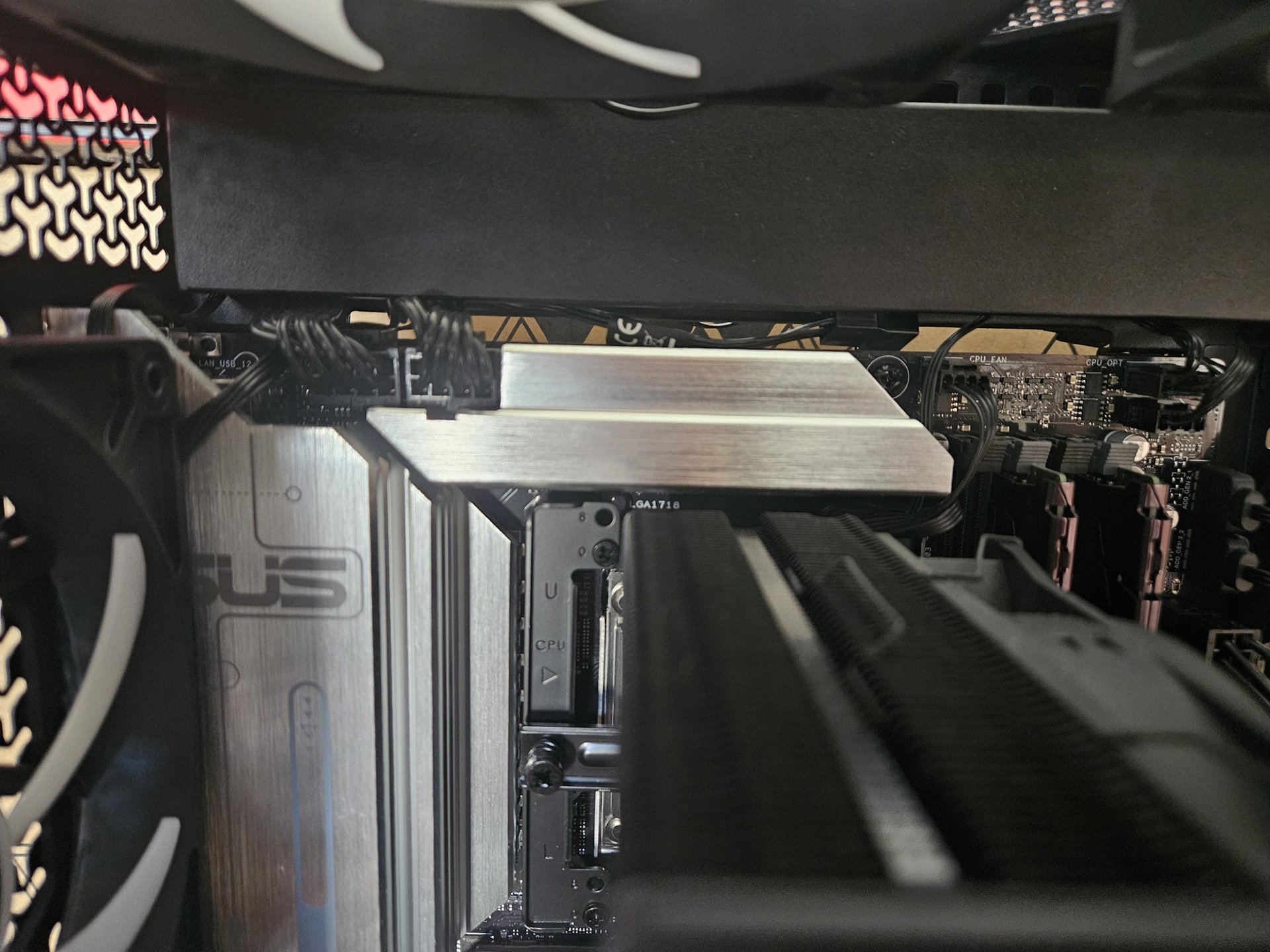

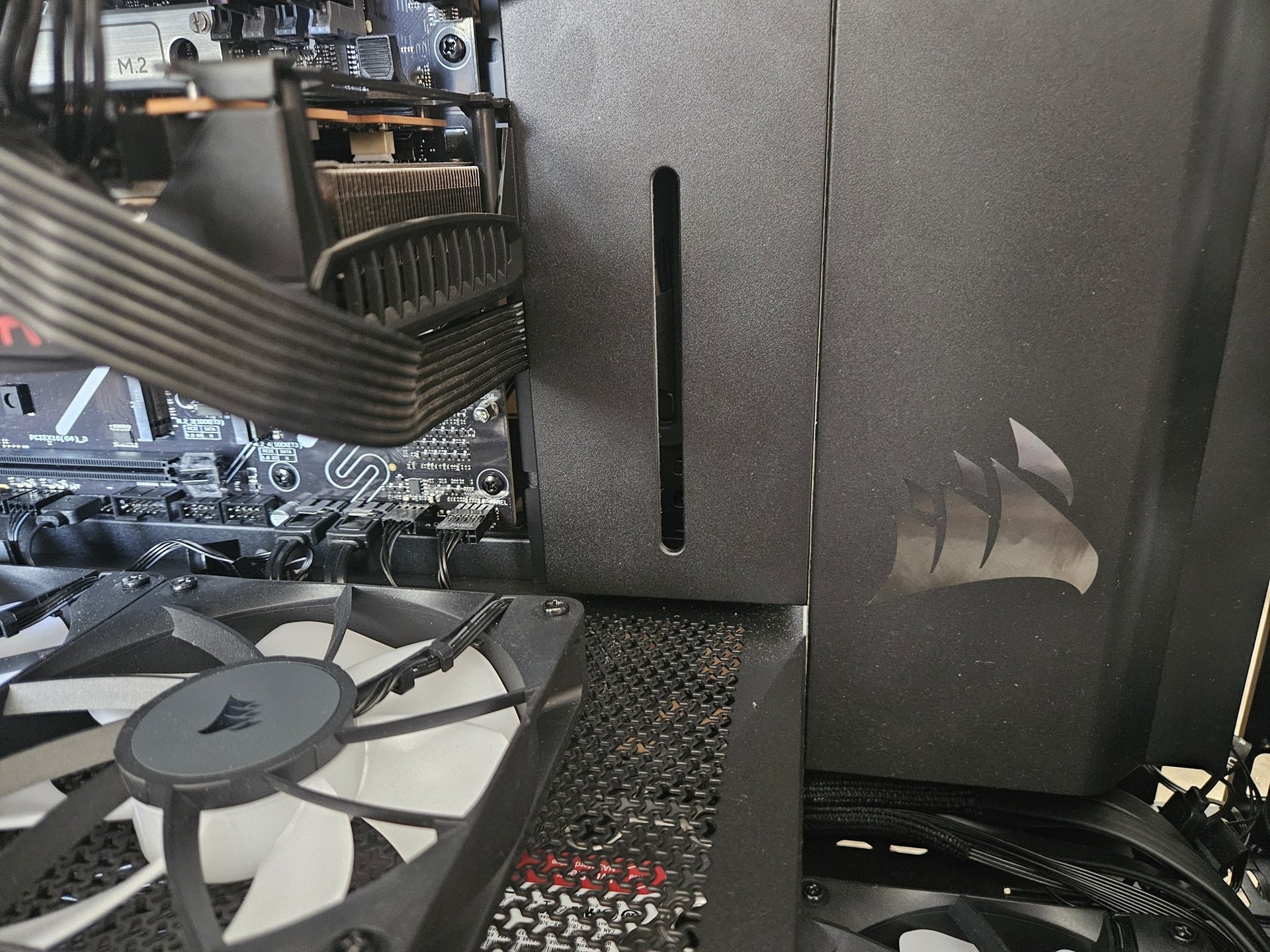

    Πριν προχωρήσουμε να αναφέρουμε μία μικρή λεπτομέρεια σχετικά με το 24 pin ATX όπως και τα δύο 8 pin ATX. Το συγκεκριμένο τροφοδοτικό Corsair RM650 έχει μεν αποσπώμενα καλώδια αλλά τα καλώδια του είναι τα εργοστασιακά τα οποία όπως όλοι γνωρίζουμε δεν λυγίζουν εύκολα όπως τα αντίστοιχα sleeved.
    Αυτό σημαίνει δύο πράγματα. Το πρώτο είναι ότι θα δυσκολευτεί ο χρήστης να τα τοποθετήσει αφού ο χώρος που αφήνουν τα shrouds δεν είναι μεγάλος. Το δεύτερο είναι ότι τα καλώδια θα λυγίσουν αρκετά. Δεν αντιμετωπίσαμε πρόβλημα αλλά απλά το αναφέρουμε. Το κάθετο shroud που περνάει το 24 pin ATX όπως και τα USB για το motherboard έκλεισε και βιδώθηκε οριακά. Το ιδανικό θα ήταν να είχαμε sleeved καλώδια και για την κάρτα γραφικών αλλά και για τις ATX τροφοδοσίες. Και θα ήταν τα πράγματα πιο εύκολα αλλά και το τελικό αισθητικό αποτέλεσμα θα είναι σαφώς καλύτερο. Άλλο τόσο αν μπορεί ο χρήστης να αλλάξει ΟΛΑ τα καλώδια.
    Γενικότερα η αλήθεια είναι ότι χρειαστήκαμε αρκετή ώρα για να τα τακτοποιήσουμε ειδικά πίσω από το motherboard. Χρησιμοποιήθηκαν και τρία velcro της Corsair για να μαζευτούν τα καλώδια τα οποία είναι από ένα Corsair 4000D. Δεν συμπαθούμε τα zip ties. Αντί για zip ties θα προτιμούσαμε μέσα στην συσκευασία να είχε velcro. Βέβαια όλος αυτός ο χαμός των καλωδίων δεν θα φαίνεται αφού θα κλείσει με το πλαϊνό καπάκι. Επιπρόσθετα την πρώτη φορά που θα χρειαστεί να ξεβιδώσετε τις βίδες θα χρειαστεί αρκετή δύναμη ή ένα κατσαβίδι παρότι ειναι thumbs screws. Για κάποιο λόγο είναι πολύ καλά σφιγμένες. Αντίθετα με προηγούμενα μοντέλα μπορούν να ξεβιδωθούν και με κατσαβίδι.

    Οι τρεις 120mm ανεμιστήρες σε rainbow mode και η κεραία του WiFi που πιάνει μαγνητικά πάνω στην οροφή του κουτιού.
    Και στο σκοτάδι διαφορετικοί χρωματισμοί ARGB.
