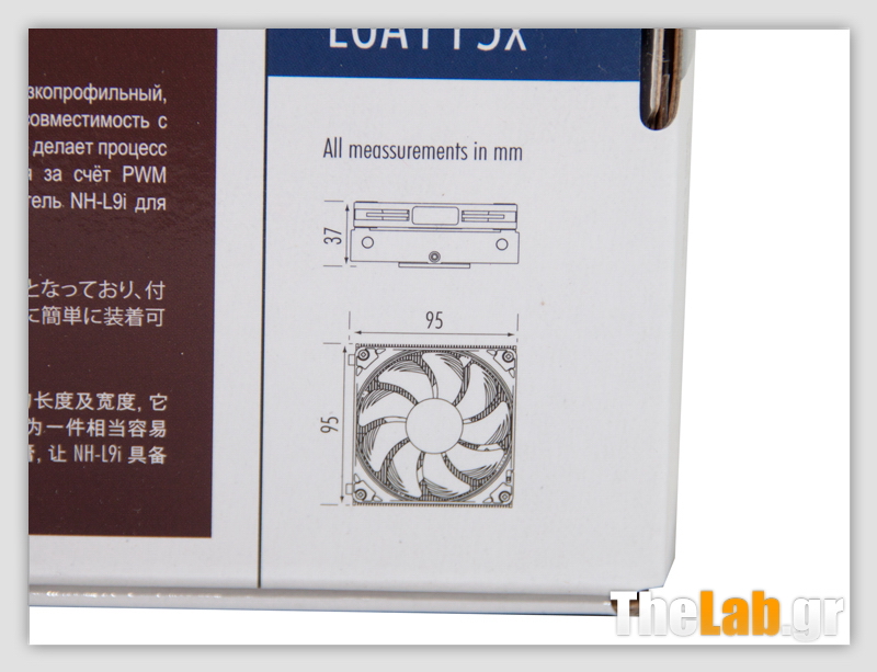

    Στο πίσω μέρος της συσκευασίας βρίσκουμε μια πολύγλωσση περιγραφή των κύριων χαρακτηριστικών της ψύκτρας, καθώς και ένα ενδιαφέρον σχεδιάγραμμα με τις διαστάσεις της.

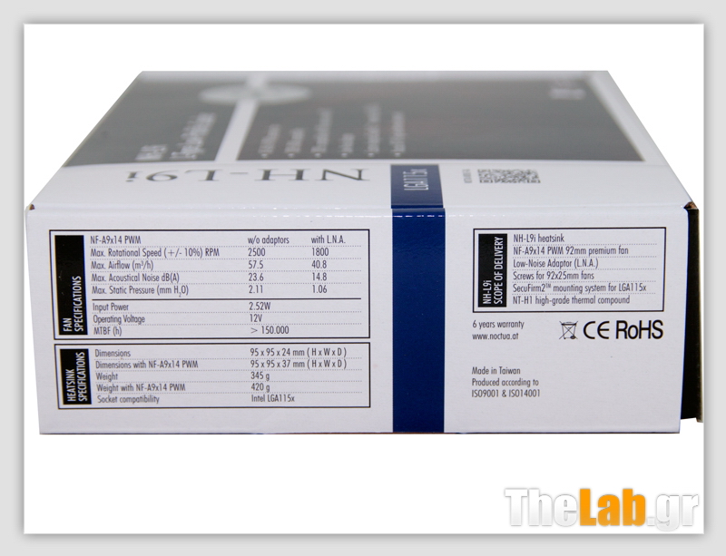

    Στις πλευρές του κουτιού βρίσκουμε δύο πίνακες με τις προδιαγραφές της ψύκτρας και του παρεχόμενου ανεμιστήρα, καθώς και μια αναφορά σε μερικά από τα πιο σημαντικά χαρακτηριστικά της. Εδώ η Noctua αναφέρει, μεταξύ άλλων, ότι η συγκεκριμένη ψύκτρα χρησιμοποιεί έναν ειδικά σχεδιασμένο μηχανισμό στήριξης (SecuFirm2), ο οποίος προσφέρει μεγάλη συμβατότητα με μητρικές τύπου mini-ITX και παράλληλα είναι εύκολος στη χρήση και ιδιαίτερα ασφαλής. Επίσης, ο παραπάνω μηχανισμός δεν απαιτεί τη χρήση ειδικού backplate.

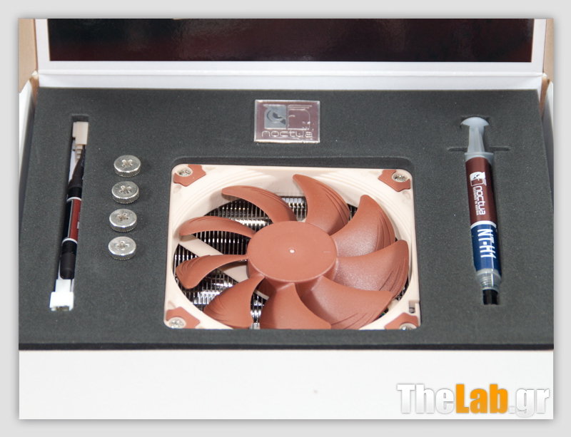

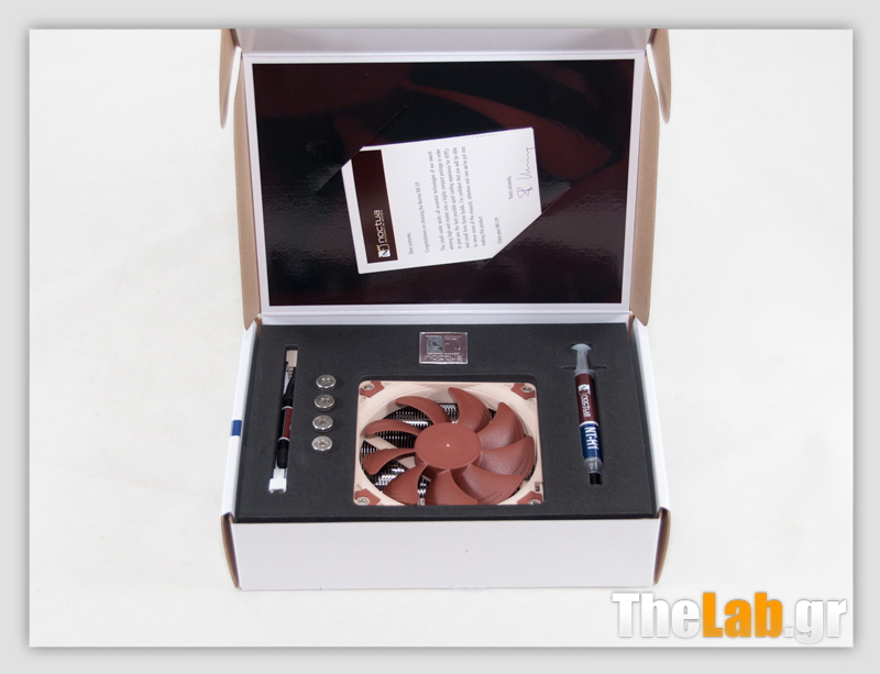

    Στο εσωτερικό της συσκευασίας επικρατεί απόλυτη τάξη με όλα τα παρελκόμενα να είναι όμορφα τακτοποιημένα και την ψύκτρα, με τον προεγκατεστημένο ανεμιστήρα, να προστατεύονται πλήρως. Η πρώτη εικόνα που αποκομίζει κάποιος με το που ανοίξει τη συσκευασία της NH-L9i σίγουρα είναι άκρως θετική, δίνοντας μια πρώτη γεύση της ποιότητας του συγκεκριμένου προϊόντος.

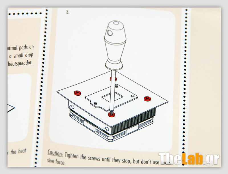

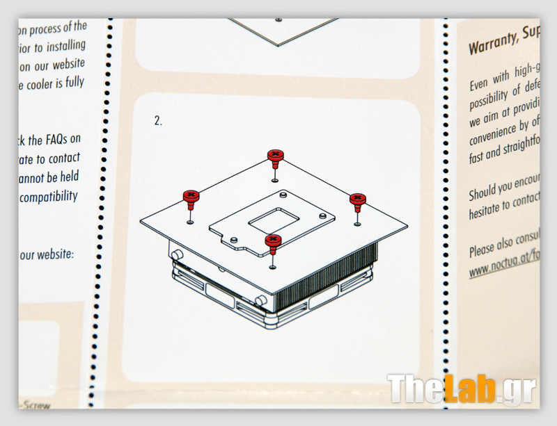

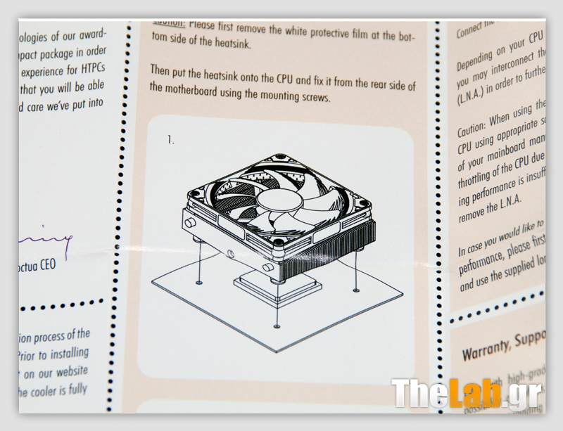

    Ένα μικρό διπλωμένο χαρτί παρέχει τις απλές οδηγίες για την τοποθέτηση της ψύκτρας στο socket. Στην ουσία το μόνο που έχετε να κάνετε είναι βάλετε θερμοαγώγιμη πάστα στον επεξεργαστή, να τοποθετήσετε την ψύκτρα πάνω σε αυτόν και στη συνέχεια να βιδώσετε τις τέσσερις βίδες συγκράτησης.

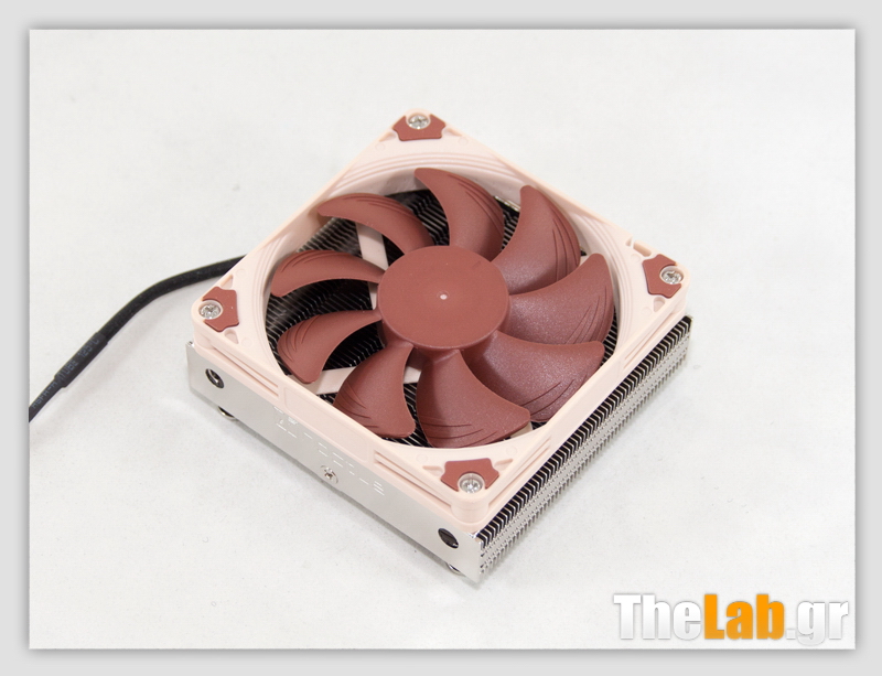

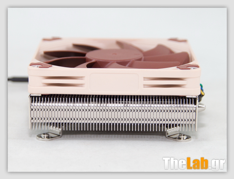

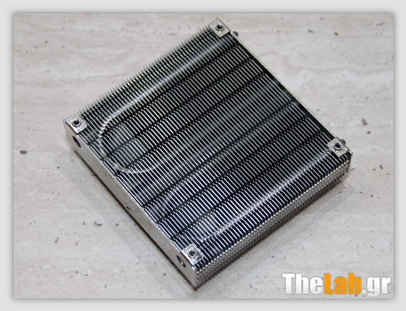

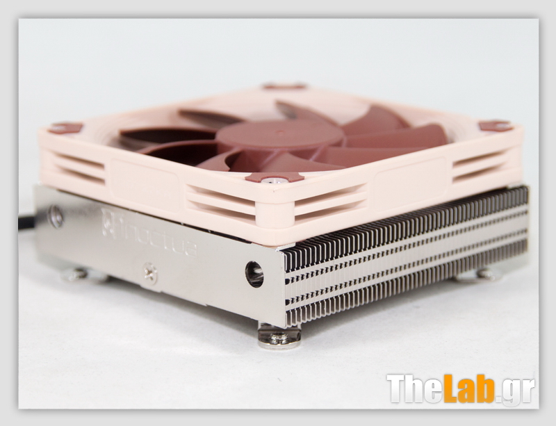

    Η NH-L9i κάτω από το φακό

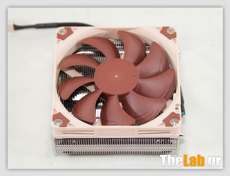

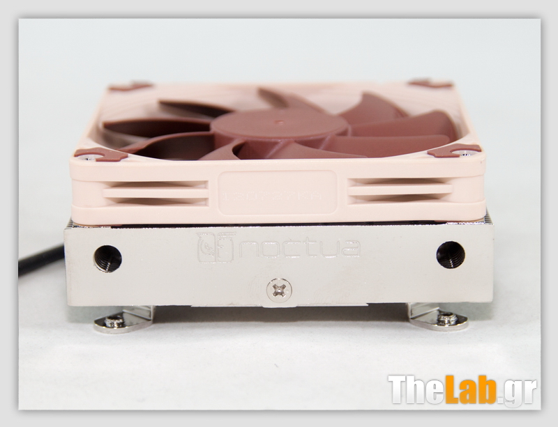

    Οι διαστάσεις της NH-L9i είναι ιδιαίτερα "μαζεμένες" έτσι ώστε αυτή να μη δημιουργεί το παραμικρό πρόβλημα συμβατότητας με μνήμες, PCIe κάρτες καθώς και άλλα εξαρτήματα. Αυτό βέβαια που εντυπωσιάζει είναι το μικρό ύψος της, χάρη στο οποίο μπορεί να χωρέσει ακόμη και σε SFF κουτιά με περιορισμένο εσωτερικό χώρο. Τέλος, εμφανισιακά μπορούμε να πούμε ότι μας κέντρισε το ενδιαφέρον, αν και αυτό το θέμα είναι καθαρά υποκειμενικό.

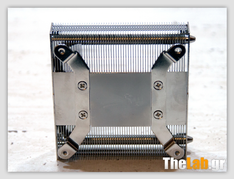

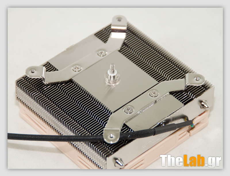

    Ο πάτος της βάσης της εφοδιάζεται με ένα ειδικό προστατευτικό, το οποίο θα πρέπει βέβαια να αφαιρέσετε πριν προβείτε στην εγκατάσταση της ψύκτρας. Το φινίρισμα τώρα της βάσης δεν είναι αυτό που αποκαλούμε καθρέφτης, αλλά πάρα ταύτα είναι εξαιρετικό.

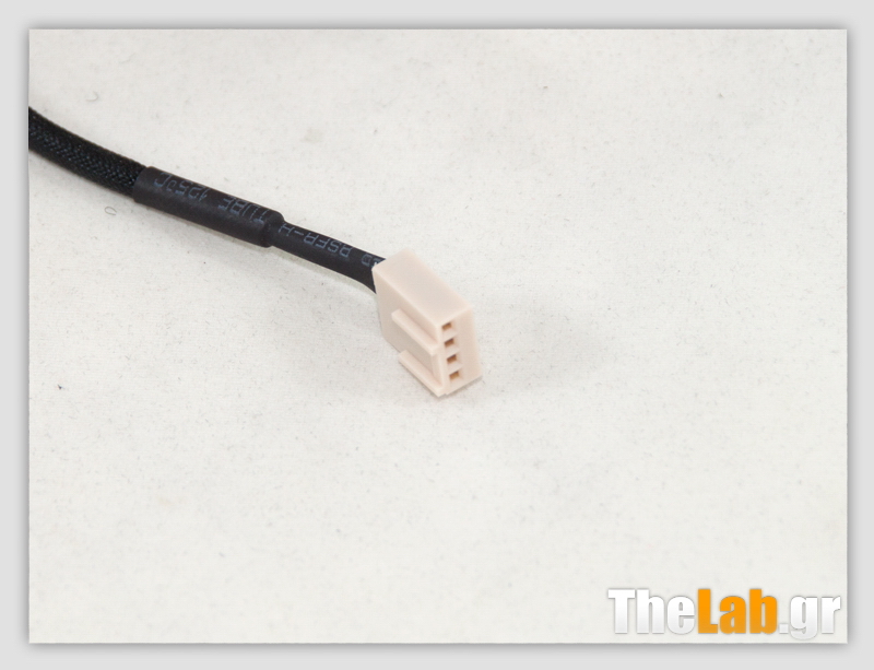

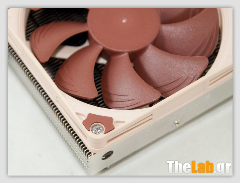

    Ένα κοντινό στον ανεμιστήρα και άλλο ένα στον 4 pin connector που χρησιμοποιεί, ο οποίος όταν συνδεθεί σε μια αντίστοιχη υποδοχή της μητρικής πλακέτας επιτρέπει τον PWM έλεγχο του.

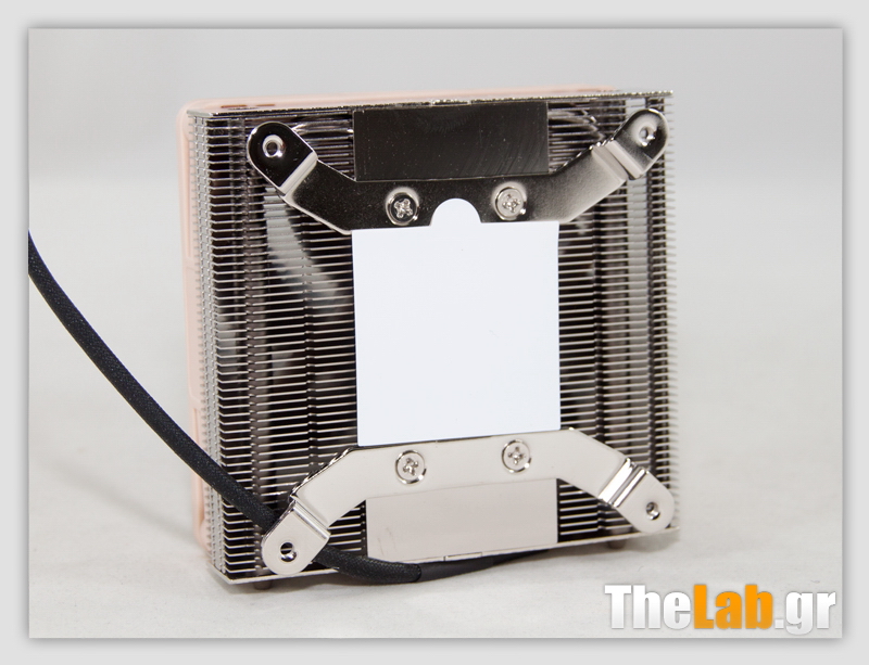

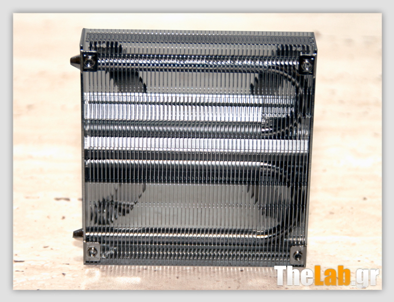

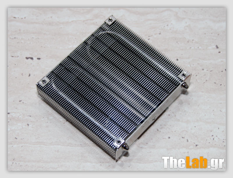

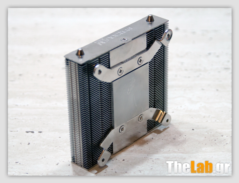

    Ας απολαύσουμε τώρα και μερικές φωτογραφίες της ψύκτρας, χωρίς τον ανεμιστήρα να μπλοκάρει τη θέα.
