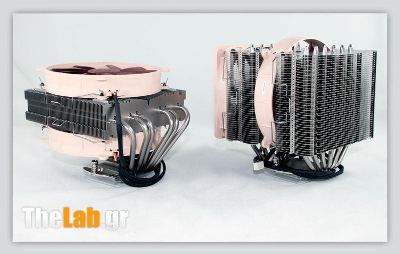

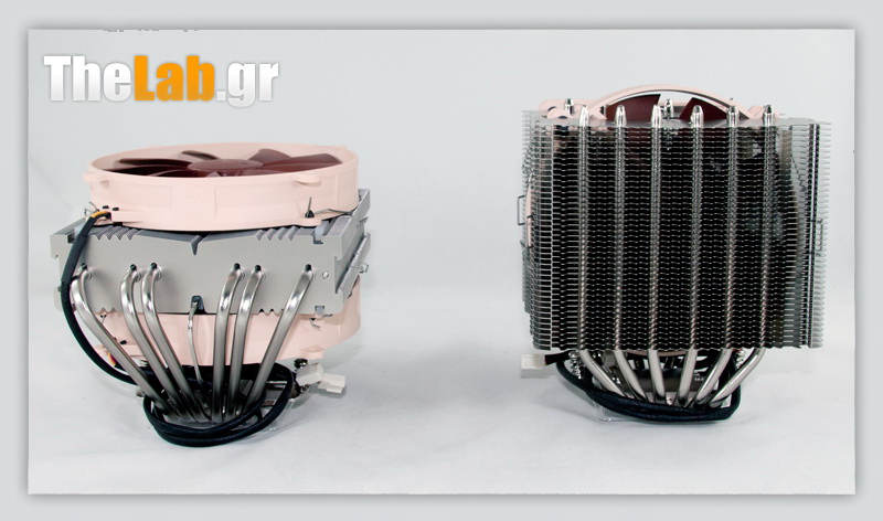

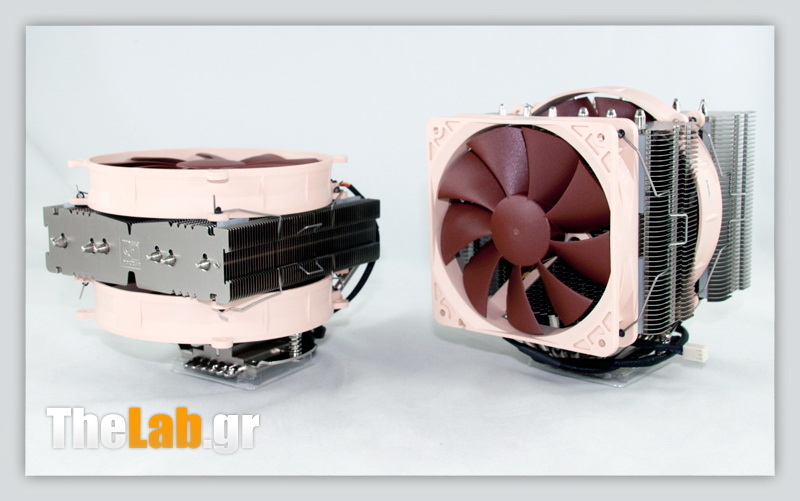

    Οι δύο μονομάχοι
    Οι δύο ψύκτρες έρχονται σε παρόμοιες, τετραγωνικές, συσκευασίες με τη διαφορά ότι αυτή της NH-D14 είναι κατά τι μεγαλύτερη.

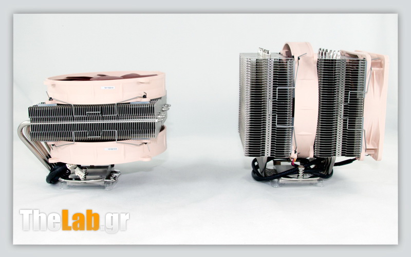

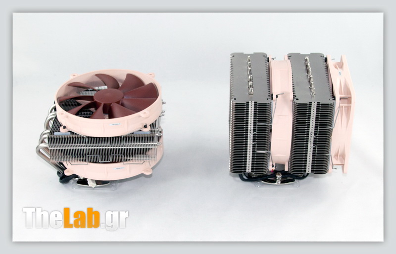

    Μερικές αναμνηστικές φωτογραφίες πριν αρχίσει η μάχη.

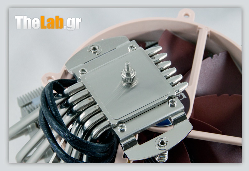

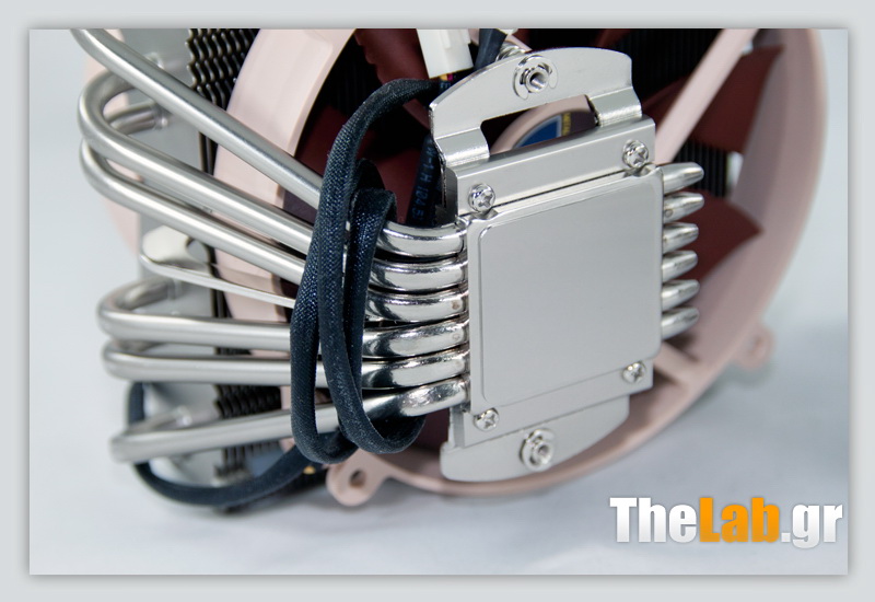

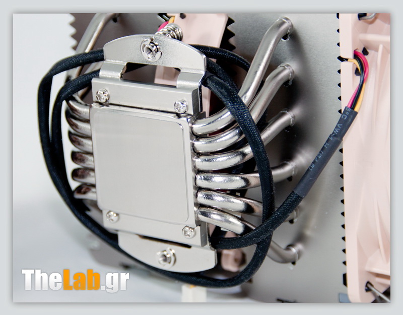

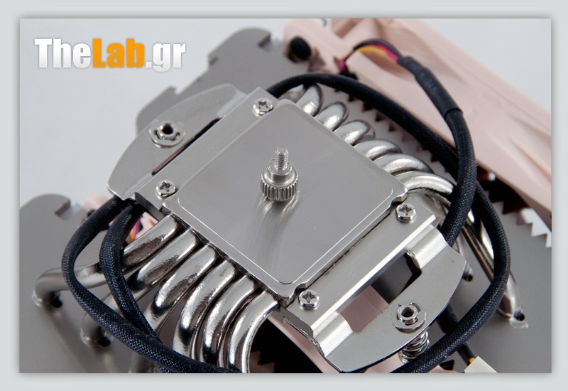

    Μερικές κοντινές φωτογραφίες στα κύρια όπλα των ψυκτρών, τις βάσεις τους.
