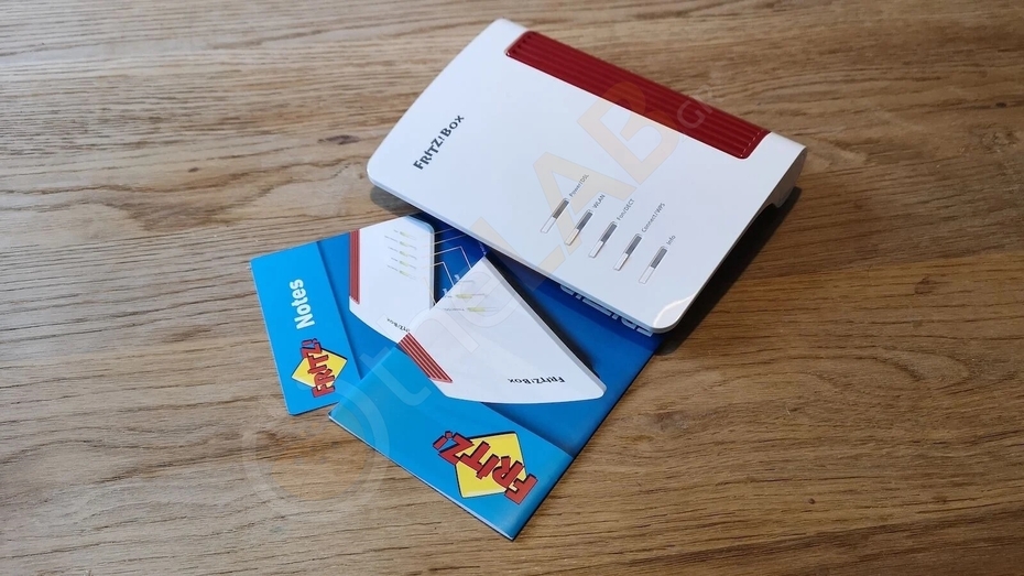

    To FRITZ!Box έρχεται σε μία όμορφη συσκευασία, με το μπλε χρώμα να κυριαρχεί όπως μας έχει συνηθίσει η AVM σε όλα τα προϊόντα της. Συγκριτικά με το FRITZ!Box 7590 ΑΧ, είναι μικρότερο το κουτί αλλά βλέποντας τα εξωτερικά, έχουν πολλά κοινά. Στην μπροστινή πλευρά βλέπουμε το FRITZ!Box 7530 ΑΧ και τα τεχνικά χαρακτηριστικά του, τονίζοντας με κίτρινο χρώμα τα δύο πιο δυνατά χαρακτηριστικά, που είναι Dsl μέχρι 300Mbit/s και Wireless LAN (Wi-FI 6) μέχρι 1800Mbit/s!!.
    Aναγράφεται η υποστήριξη Mesh WiFi που είναι κύριο χαρακτηριστικό του FRITZ!Os 7 όπως και με μεγάλα γράμματα ότι είναι NEW Wi-Fi 6, που είναι άλλωστε και η δυνατή του αναβάθμιση συγκριτικά με το FRITZ!Box 7530.
    Στην πίσω πλευρά σε διάφορες γλώσσες (δεν υπάρχουν ελληνικά) αναφέρονται πιο αναλυτικά τα τεχνικά χαρακτηριστικά και με ποιες συσκευές της AVM μπορεί να συνδυαστεί, όπως ένα FRITZ!WLAN Repeater, ένα FRITZ!Fon και άλλα. Επίσης υπάρχει μια εικόνα με την πίσω πλευρά του FRITZ!Box 7530 και τα Ports που διαθέτει, εξηγώντας τι είναι το κάθε ένα. Βλέποντας την κάτω και την πάνω πλευρά του κουτιού, ένα χαμόγελο ακόμα εμφανίζεται. Ο λόγος είναι τα πέντε χρόνια εγγύηση που συνοδεύουν τον εξοπλισμό.
    Όταν οι περισσότερες εταιρείες δίνουν δύο με τρία χρόνια εγγύηση, η AVM κάνει την διαφορά, με πέντε χρόνια το οποίο υποδηλώνει άριστη ποιότητα κατασκευής. Στην αριστερή πλευρά αναφέρονται διευκρινήσεις σχετικά με το προϊόν, ενώ στην δεξιά πλευρά αναγράφονται τα πλεονεκτήματα του FRITZ!Box 7530 AX, τι είναι το FRITZ!Os και τα περιεχόμενα της συσκευασίας.

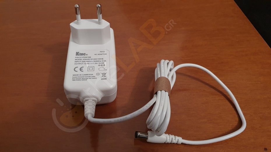

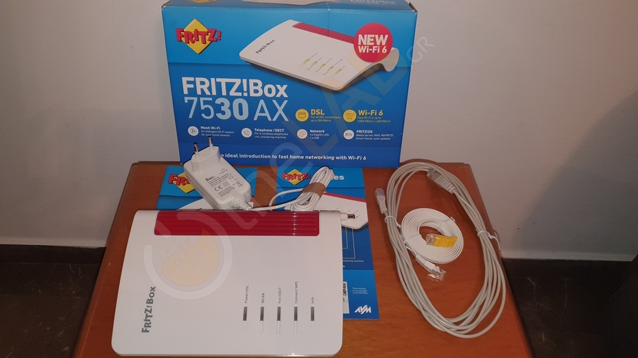

    Το τροφοδοτικό του είναι 12volt και 1,5 Amps από την εταιρεία Ktec.
    Παρατηρούμε την θύρα FON που είναι για χρήση σε χώρες που δεν χρησιμοποιούν RJ11. Στο πίσω μέρος υπάρχει κανονικά και η θύρα Rj11 (FXS) για την Ελλάδα.
    Ανοίγοντας την συσκευασία βρίσκουμε το εγχειρίδιο χρήσης, που αναγράφονται τα βήματα της εγκατάστασης με εικόνες και κείμενο σε διάφορες γλώσσες. Σε μία καρτέλα υπάρχουν τα στοιχεία για το WiFi (SSID, Network Key και FRITZ!Box Password). Δεν υπάρχει ούτε εδώ η ελληνική γλώσσα, αλλά όπως και στα άλλα προϊόντα της AVM οι εικόνες βοηθούν πάρα πολύ στην εγκατάσταση. Συνοδεύεται από ένα καλώδιο Ethernet 1.5m και ένα τηλεφωνικό καλώδιο 4 μέτρα. Και φυσικά το FRITZ!Box 7530 ΑΧ στο λευκό/κόκκινο χρώμα μαζί με το τροφοδοτικό του .

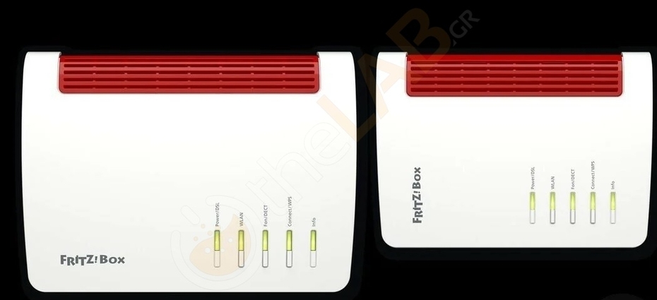

    Έχοντας τα FRITZ!Box 7590 ΑΧ και 7530 ΑΧ στα χέρια μας βλέπουμε ότι εξωτερικά είναι ακριβώς ο ίδιος σχεδιασμός. Οι διαφορές είναι στα λιγότερα Ports που διαθέτει το FRITZ!Box 7530 ΑΧ και το μικρότερο μέγεθος. Το FRITZ!Box 7530 ΑΧ σε αντίθεση με το FRITZ!Box 7590 ΑΧ έχει μία FXS, δεν έχει S0, έχει μία USB, δεν δέχεται την Landline τηλεφωνία, δεν υπάρχει ξεχωριστή Gigabit Wan αλλά η μία Gigabit Lan λειτουργεί και ως Gigabit Wan και έχει μικρότερες ταχύτητες στο WiFi. Παρόλα αυτά το WiFi συνεχίζει να είναι Dual Band 802.11n + 802.11ac απλά πλέον έχει αναβαθμιστεί σε WiFi 6, για να πάρουμε τα μέγιστα από την Dsl μας.
    Στην πάνω πλευρά εκτός από τα ενδεικτικά LED και τα πλήκτρα, έχει και τις θύρες εξαερισμού. Η κάτω πλευρά είναι όλο θύρες εξαερισμού για την παθητική ψύξη του εξοπλισμού. Είναι σχεδιασμένο έτσι ώστε η μπροστινή πλευρά να είναι ανασηκωμένη ελαφρώς, αφήνοντας ένα μικρό κενό στο κάτω μέρος, για την αποτελεσματική ψύξη του, ακόμα και το καλοκαίρι που οι θερμοκρασίες ενδέχεται να είναι υψηλές. Αξίζει να σημειωθεί οτι σε όση ώρα το δοκιμάσαμε η θερμοκρασία παρέμεινε σε πολύ χαμηλά επίπεδα.
    Τα Led που μπορούμε να δούμε αν έχει συγχρονίσει το DSL ,αν είναι ενεργοποιημένο το WiFi κτλ. Το info είναι ένα Led που μπορεί να αλλάξει η ρύθμιση του ώστε να έχει την συμπεριφορά που του έχουμε ορίσει εμείς.

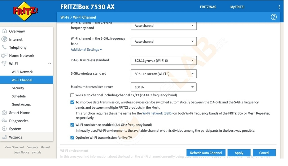

    • Wireless AX + N. 2 x 2 (2.4 GHz), 3 x 3 (5 GHz) with MU-MIMO Τα 2,4 Ghz δίκτυα τριγύρω μας είναι πάρα πολλά, με πολλές παρεμβολές μεταξύ τους. Το αποτέλεσμα είναι να μην μπορούμε να πετύχουμε την μέγιστη ταχύτητα που μας δίνει ο πάροχος όταν είμαστε συνδεδεμένοι με WiFi, οπότε τα 5Ghz είναι πλέον μονόδρομος. Τα καινούρια Laptops, Tablets, Smartphones υποστηρίζουν τα 5Ghz και καλό θα είναι για να πετύχουμε τις μέγιστες επιδόσεις να συνδεόμαστε εκεί.
    • Dual Band WiFi 802.11n 2,4Ghz, 600Mbits // 802.11ax 5Ghz, 1800Mbits. Αν μία συσκευή είναι παλιότερης τεχνολογίας και δεν διαθέτει 5Ghz τότε αυτόματα θα συνδεθεί στα 2,4Ghz αφού και τα δύο Bands μπορούν να λειτουργούν ταυτόχρονα.

    Το FRITZ!Box 7530 AX υποστηρίζει 2.4 GHz και 5 GHz (WiFi 6). Για μέγιστη ταχύτητα και κάλυψη μπορεί να συνδυαστεί με το FRITZ!Repeater 6000. To FRITZ!Repeater 6000 είναι Triple Radio και WiFi 6 οπότε σε συνδυασμό με το FRITZ!Box 7530 Ax μπορούμε να έχουμε τα μέγιστα αποτελέσματα. Το FRITZ!Repeater 6000 χρησιμοποιεί την μία 5GHz Band αποκλειστικά για την μεταξύ τους διασύνδεση, ώστε η δεύτερη 5GHz Band όπως και η 2.4 Ghz Band να είναι αποκλειστικά για την σύνδεση των συσκευών μας. Ο συνδυασμός και των δύο μαζί μαζί είναι ο ιδανικός για να πάρουμε τα μέγιστα χάρις στο WiFi 6 και στο Mesh. Αποτελούν το Dream Team για το δίκτυο μας.

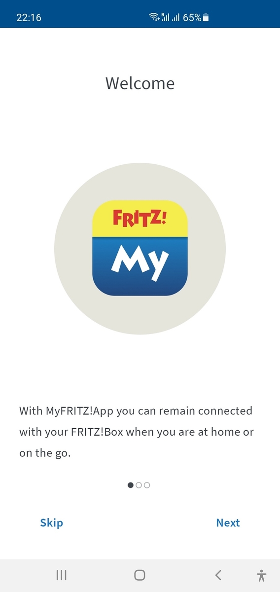

    Υπάρχει και δυνατότητα παραμετροποίησης του εξοπλισμού και από το Smartphone ή το Tablet μας με το MyFRITZ!App. Επιπρόσθετα υπάρχουν πολλά apps για smartphones από την AVM ώστε να εκμεταλλευτούμε το FRITZ!Box ακόμα περισσότερο.
    Πχ MYFRITZ!App , FRITZ!App WLAN, FRITZ!Αpp FON, FRITZ!App Smart Home κτλ.

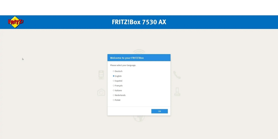

    Η Default IP για το Web Interface είναι η 192.168.178.1, που μπορούμε να συνδεθούμε με Ethernet ή με WiFi. Την πρώτη φορά που θα συνδεθούμε και αφού βάλουμε το Password, θα ξεκινήσει αυτόματα ο Wizard, που θα μας ρωτήσει σε ποια χώρα βρισκόμαστε. Αφού διαλέξουμε Greece, θα μας ρωτήσει αν η γραμμή μας Dsl είναι Annex A ή Annex B. Αφού επιλέξουμε κάνει ένα Reboot και μετά συνεχίζει ο Wizard όπου διαλέξαμε τo Dsl και τον πάροχο που έχουμε .
    Ως διαθέσιμες επιλογές υπάρχει η Cosmote και η Vodafone που λειτουργεί επιτυχώς και η τηλεφωνία. Θα μας ζητήσει τo όνομα παρόχου αν διαλέξουμε άλλο πάροχο, Vpi/Vci, όπως και Username/Password της σύνδεσης. Σειρά έχει να τρέξει αυτόματα, ο Wizard της τηλεφωνίας για να παραμετροποιήσουμε την IP Based (VoIP) τηλεφωνία. Μετά από το βήμα της τηλεφωνίας έρχεται η σειρά των ερωτήσεων για το Wireless. Αφού το ρυθμίσουμε έχουμε τελειώσει με την εγκατάσταση. Δεν χρειάστηκε κάποια άλλη ρύθμιση, είχαμε απευθείας Internet με Vdsl. Οι δυνατότητες του FRITZ!Box 7530 ΑΧ είναι αμέτρητες. Συνδέσαμε επίσης το FRITZ!Dect 200 σε ελάχιστα δευτερόλεπτα με την χρήση του Dect Button και το FRITZ!Powerline 1260E με την χρήση WPS. Αυτόματα μεταφέρθηκαν και όλες οι ρυθμίσεις του Wifi στο FRITZ!Powerline 1260E.

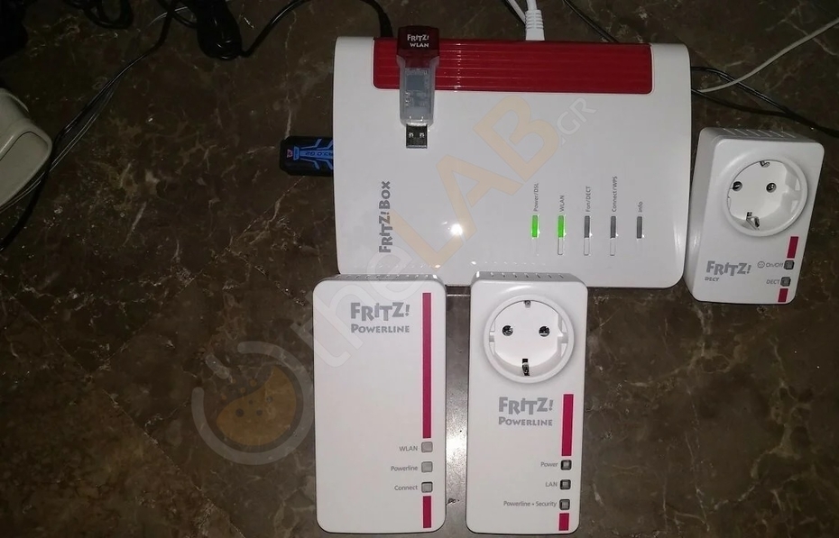

    Συνδέσαμε το FRITZ!Dect 200 για να παρατηρούμε την θερμοκρασία του χώρου και το FRITZ!Powerline 1260E για να δώσουμε Internet στο ΕΟΝ ΒΟΧ κάνοντας Streaming μία ταινία. Επίσης υποστηρίζει Band Steering. Όταν μία συσκευή υποστηρίζει και τα 2,4Ghz και τα 5Ghz, το FRITZ!BOX 7530 ΑΧ μπορεί να καθορίσει σε ποιο από τα δύο Bands πρέπει να συνδεθεί η συσκευή για να έχει τις μέγιστες επιδόσεις. Τα 5Ghz ναι μεν είναι καλύτερα στο θέμα της μέγιστης ταχύτητας αλλά τα 2,4Ghz τα καταφέρνουν καλύτερα όταν πρέπει να διαπεράσουν ένα εμπόδιο.

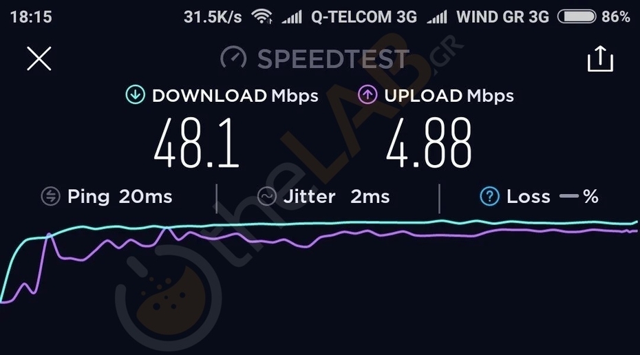

    Τερματίζοντας σε ένα φίλο την 50/5Mbit Vdsl γραμμή στα 5GHz. Χωρίς πρόβλημα τερματίσαμε και την 100/10Mbit Vdsl γραμμή
