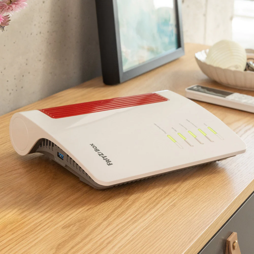

    Ας δούμε μερικές φωτογραφίες ακόμα. Εδώ έχουμε την USB 3.0 θύρα με συνδεδεμένο ένα σκληρό δίσκο Western Digital My Passport Ultra που είναι USB 3.0.
    Η θύρα είναι στο πλάι και δεν θα δημιουργήσει κανένα πρόβλημα ανεξαρτήτως μεγέθους συσκευής που θα συνδεθεί.
    Λόγω της θέσης της μπορεί να συνδεθεί οτιδήποτε χωρίς να δημιουργήσει οποιοδήποτε πρόβλημα.
    Λόγω 10G Lan και WiFi 7 είναι λογικό η θερμοκρασία στην συσκευή να είναι μεγαλύτερη. Όμως η FRITZ! έχει φροντίσει και για αυτό. Το μεγάλο housing σε συνδυασμό με τις θύρες εξαερισμού στο πάνω και κάτω μέρος βοηθούν στην απαγωγή της θερμότητας. Τα υπόλοιπα για την απαγωγή της θερμότητας θα τα δούμε σε λιγάκι.
    Διακρίνουμε τις θύρες εξαερισμού που βρίσκονται στο πάνω μέρος
    όπως και εδώ αντίστοιχα στο κάτω μέρος. Η ψύξη είναι παθητική χωρίς να υφίσταται ανεμιστήρας που θα δημιουργούσε θόρυβο. Η απουσία ανεμιστήρα εξασφαλίζει μια εντελώς αθόρυβη λειτουργία, ιδανική για κάθε δωμάτιο.
    Στην πάνω πλευρά υπάρχουν τα LED που μας δείχνουν διάφορες πληροφορίες και που μπορούμε να ρυθμίσουμε την ένταση τους όπως και τα κουμπιά WLAN, Fon/DECT και Connect/WPS.
