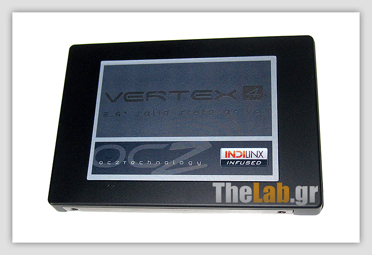

    icon_OCZ.png Πριν από ένα χρόνο και τρεις μήνες η OCZ είχε αγοράσει την Indilinx, μια fab-less εταιρία που δραστηριοποιείτο στον τομέα ελεγκτών & software για SSDs. Η κίνηση έδειχνε τις σαφείς προθέσεις της OCZ να επικεντρωθεί στον χώρο των SSDs με ολόδικά της ελεγκτή & firmware. Χωρίς αυτό να σημαίνει βέβαια ότι υπήρχε κάποιο παράπονο από τις προηγούμενες υλοποιήσεις, καθώς και οι 3 προηγούμενες γενιές της οικογένειας προϊόντων Vertex παρήχαν ικανοποιητικές επιδόσεις για την εποχή τους, ενώ κάθε νέα γενιά συμπεριλάμβανε βελτιώσεις έναντι της προηγούμενης.
    Ο εξωτερικός κατασκευαστής ελεγκτών όμως σήμαινε έλλειψη απόλυτου ελέγχου από την OCZ για τις επιδόσεις και τις τιμές των προϊόντων της. Κι έτσι ερχόμαστε στην άφιξη του Vertex 4, ενός SSD που αν και από πλευράς επιδόσεων φαίνεται ως λογική αναβάθμιση του Vertex 3, έχει λιγότερη σχέση (αρχιτεκτονικά) και συγγένεια μαζί του, απ’ότι έχει με τον πρώτο Vertex που κυκλοφόρησε η OCZ πριν από αρκετά χρόνια, αλλά και τον πιο πρόσφατο Octane.
    IMG_3743.jpg?m=1341399022
    Ο Vertex ενηλικιώθηκε
    Πέραν του Everest 2 ελεγκτή “στο τιμόνι” του Vertex 4, έχουμε NAND flash μνήμες των 25nm από την Intel (synchronous), 1Gb μνήμης DDR3 για cache και τεχνολογία Indilinx nDurance 2.0 για περισσότερη αντοχή στις εγγραφές. Τα IOPS σε σχέση με τον Vertex 3 είναι εώς και 60% περισσότερα, ποσοστό που γίνεται 400% σε σύγκριση με τον τελευταίο SSD με ελεγκτή Indilinx (Octane). Όλα τα υλικά της συνταγής λοιπόν ακούγονται πεντανόστιμα, το μόνο που μένει είναι να δοκιμάσουμε το τελικό αποτέλεσμα που βγήκε από τον φούρνο της OCZ.

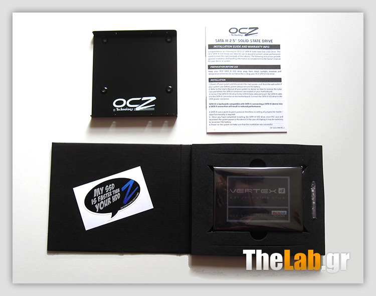

    Το kit
    O Vertex 4 128Gb που θα δοκιμάσουμε σ’αυτή την παρουσίαση, έρχεται σε μια λιτή συσκευασία που περιλαμβάνει έναν αντάπτορα 3.5”, το εγχειρίδιο εγκατάστασης και χρήσης και το κλασικό αυτοκόλλητο της OCZ. Παρατηρούμε ότι δεν δίνεται λογισμικό κλωνοποίησης του λειτουργικού, κάτι το οποίο υποχρεώνει τον αγοραστή είτε να κάνει φρέσκια εγκατάσταση του λειτουργικού, είτε να χρησιμοποιήσει το δικό του λογισμικό κλωνοποίησης. Σε άμεση σύγκριση με τα υπόλοιπα μοντέλα του ανταγωνισμού, θα περιμέναμε κάποιο καλώδιο USB/SATA και το αντίστοιχο λογισμικό κλωνοποίησης του λειτουργικού, που θα βοηθούσε ιδιαίτερα τους χρήστες φορητών υπολογιστών. Το συγκεκριμένο κιτ όμως δεν αποτελεί κάποιο all in one kit, οπότε θα επικεντρωθούμε σ'αυτά που έχει πραγματικά να προσφέρει ο SSD: τις επιδόσεις του.

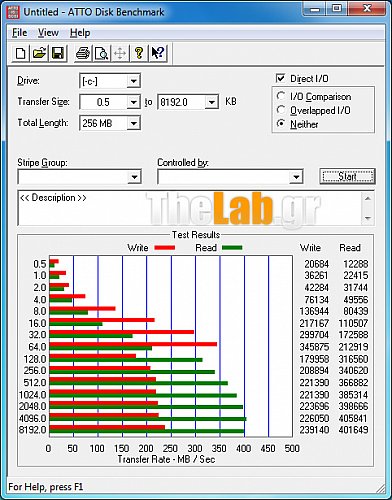

    Αποτελέσματα - ATTO & Anvil

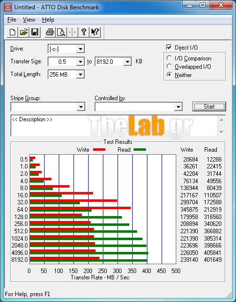

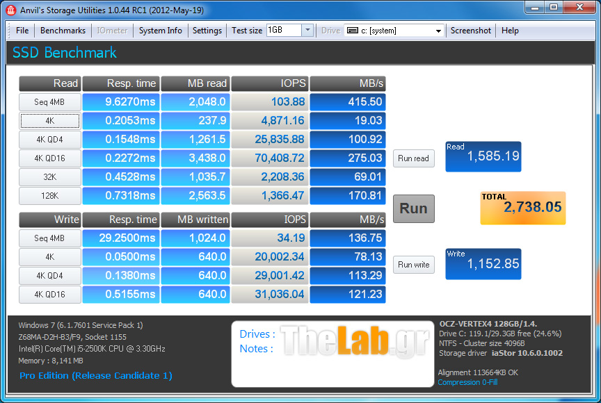

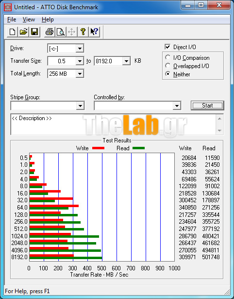

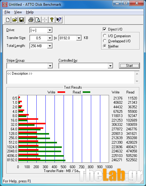

    Και ξεκινάμε με το ΑΤΤΟ, ένα benchmark που μετράει τις επιδόσεις του SSD σε επίπεδο filesystem, με πλήρως συμπιέσιμα δεδομένα. Οι επιδόσεις του Vertex 4 με το λειτουργικό είναι παρόμοιες και σε μερικές περιπτώσεις καλύτερες από αυτές του άδειου SSD. Όταν τον γεμίζουμε αρκετά, αρχίζει να ζορίζεται κάπως περισσότερο.
    ATTO_empty.jpg?m=1341430745ATTO_OS.jpg?m=1341430838ATTO_full.jpg?m=1341430786

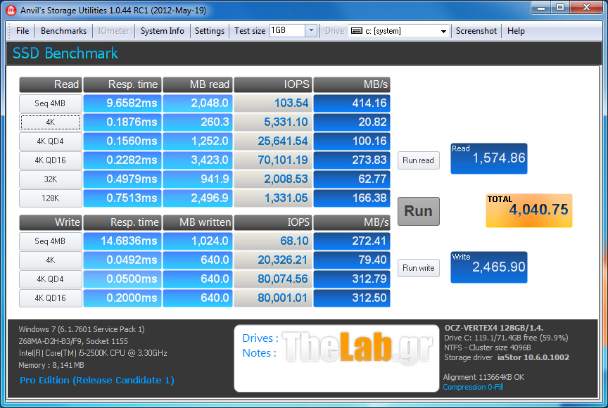

    Παρόμοια η εικόνα και στο Anvil, το οποίο χρησιμοποιεί κι αυτό συμπιέσιμα δεδομένα από τις default ρυθμίσεις του.

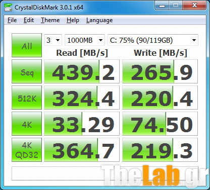

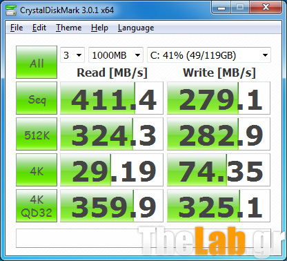

    Συνεχίζουμε με το CrystalDiskMark, το αγαπημένο benchmark των enthusiast χρηστών. Έχουμε δει ταχύτερους άδειους SSDs, αλλά οι επιδόσεις του Vertex 4 με το λειτουργικό είναι εντυπωσιακές. Ακόμα και κατά 75% γεμάτος, αποδίδει πολύ κοντά στις επιδόσεις που είχε ως άδειος.

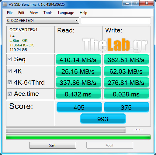

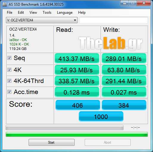

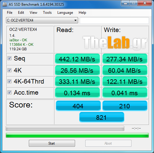

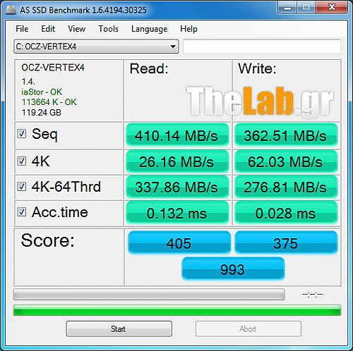

    Και πάμε στο AS-SSD, στο οποίο παρατηρήσαμε περίεργη συμπεριφορά σε 2 τομείς:
    α) Το alignment των Windows 7 είναι διαφορετικό όταν συνδέσαμε τον Vertex 4 ως δευτερεύων SSD για να τον δοκιμάσουμε άδειο, απ'ότι είναι όταν εγκαταστάθηκε το λειτουργικό πάνω του.
    Ίσως εκεί να οφείλεται και η χαμηλότερη απόδοσή του ενώ είναι άδειος.
    β) Οι επιδόσεις εγγραφής του κατά 75% γεμάτου Vertex 4 στα 4k/64 threads. Μου φάνηκε ιδιαίτερα χαμηλή σαν επίδοση, ειδικά όταν είχα τις μετρήσεις του CrystalDiskMark στα 32 threads ως γνώμονα.
    Κι εδώ συμβαίνει το εξής παράδοξο: όταν έτρεχα το τεστ εγγραφής 4k/64threads μόνο του, έβγαζε πάνω από 300Mb/sec. Όταν έτρεχα ολόκληρο το test, όπου το AS-SSD ξεκινούσε από τα sequential tests, κατόπιν πήγαινε στα 4k και τέλος στα 4k/64 threads, οι επιδόσεις πέφτανε εκεί που βλέπετε.
    Η μόνη εξήγηση που μπορώ να δώσω, είναι ότι όταν έτρεχε ολόκληρο το test, δεν προλάβαινε το TRIM να ισορροπήσει την κατάσταση και να επαναφέρει τις επιδόσεις εκεί που πρέπει να είναι. Όταν περίμενα έστω και 2 δευτερόλεπτα, οι επιδόσεις πηγαίνανε καρφί στα 320Mb/sec.
    AS-SSD_empty.jpg?m=1341430741AS-SSD_OS.jpg?m=1341430836AS-SSD_full.jpg?m=1341430784

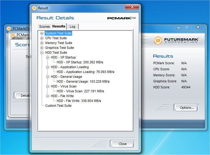

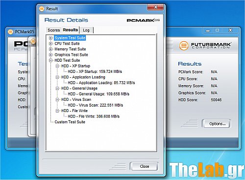

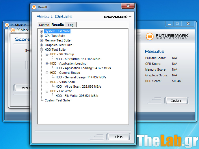

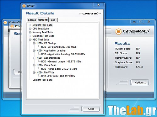

    Και τελειώνουμε με τις σουίτες της Futuremark και πρώτα με το PC Mark 2005. Μπορεί ως άδειος ο Vertex 4 να μην χτυπάει τα 70k όπως πολλοί SSD με τον SF2281 (κάτι που όπως είπαμε μπορεί να οφείλεται στο alignment των Windows 7 στο άδειο drive), αλλά όσο και να τον γεμίσαμε, δεν έπεσε κάτω από τα 50k.
    PCM05_empty.jpg?m=1341430750PCM05_OS.jpg?m=1341430842PCM05_full.jpg?m=1341430789

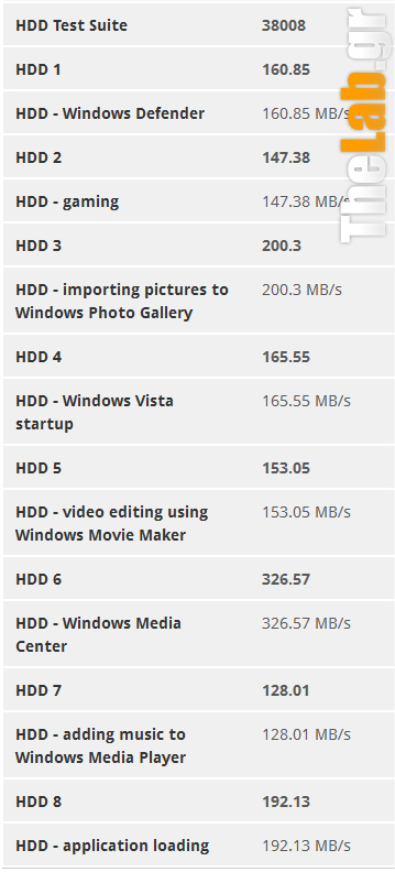

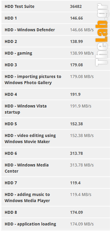

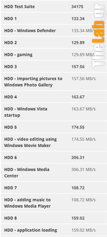

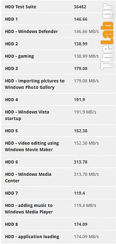

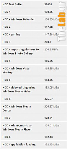

    Παρόμοια η κατάσταση και στο PC Mark Vantage, όπου ο Vertex 4 μπορεί να μην είναι ο ταχύτερος SSD που έχει δει το συγκεκριμένο benchmark, αλλά το drive συμπεριφέρεται πολύ καλά ενώ γεμίζει.
    PCMV_empty.jpg?m=1341436701PCMV_OS.jpg?m=1341430844PCMV_full.jpg?m=1341430791

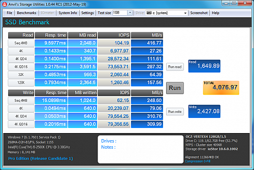

    Update: Επανερχόμαστε στον Vertex 4 σχεδόν 2 μήνες μετά την αρχική παρουσίαση για να εγκαταστήσουμε την έκδοση 1.5 του firmware του Vertex 4 (που δεν είναι πλέον beta) και να δούμε λίγο γενικότερα τις επιδόσεις με την πάροδο του χρόνου. Στο διάστημα αυτό χρησιμοποιούσαμε τον Vertex 4 καθημερινά στο κύριο σύστημά μας, γεγονός που οδήγησε στο να αυξηθεί η ποσότητα δεδομένων κατά ένα ποσοστό 6%. Η αναβάθμιση του firmware στο τελευταίο 1.5 έγινε "ανώδυνα" (δεν καταστρέφει τα δεδομένα, αλλά ένα backup συνιστάται πάντα) και πήρε γύρω στα 3 λεπτά, συμπεριλαμβανομένων και των 2 επανεκκινήσεων που ήθελε. Περνάμε σε κάποια ενδεικτικά αποτελέσματα, όπου αριστερά είναι οι μετρήσεις με το προηγούμενο firmware (1.4.1.3) στην αρχική παρουσίαση πριν από 2 μήνες και δεξιά με το τελευταίο (1.5) για αυτή την ενημέρωση της παρουσίασης.

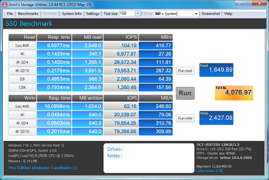

    Anvil 1.0.44 RC1
    Anvil_OS.jpg?m=1341430834 ANVIL.png?m=1345713140

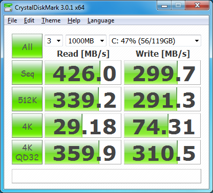

    CrystalDiskMark 3.0.1 x64
    CrystalDiskMark_OS.jpg?m=1341430840 CDM.png?m=1345713147

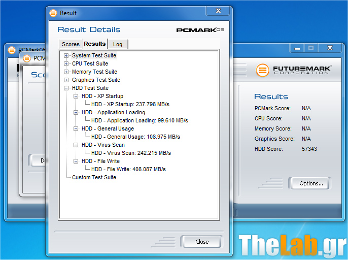

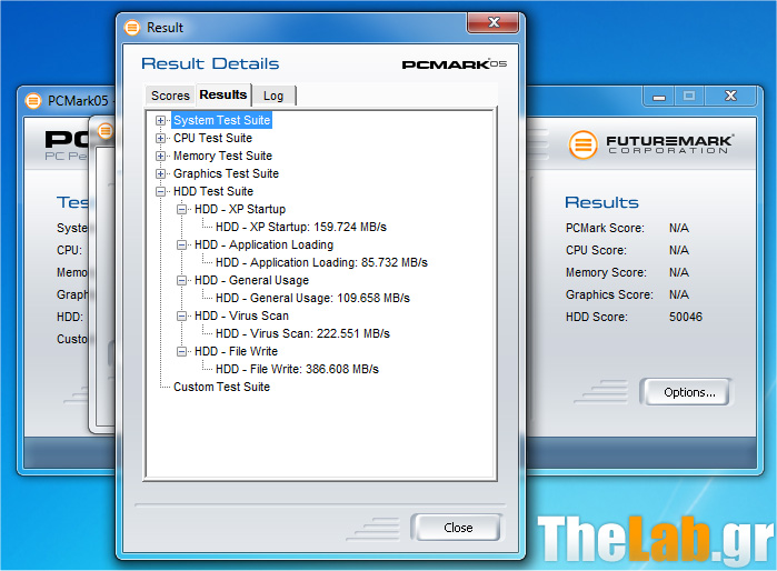

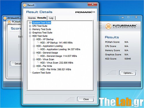

    PCMark 2005
    PCM05_OS.jpg?m=1341430842 PCM05.png?m=1345713151
    Είδαμε κάποιες αυξήσεις στις επιδόσεις, αλλού μικρότερες κι αλλού σημαντικότερες (εντυπωσιακότερη όλων κατά την ταπεινή άποψη του γραφοντα η περισσότερο από 40% αύξηση επιδόσεων στο "δύσκολο να ικανοποιηθεί" XP Startup του PCMark 2005), αλλά επαναλαμβάνω ότι μιλάμε για SSD που χρησιμοποιείται καθημερινά.
    Κατά συνέπεια σε έναν καινούριο SSD η αύξηση των επιδόσεων πιθανόν να φανεί μεγαλύτερη αλλά όπως έχω πει και παλιότερα με ενδιαφέρει η εικόνα που βλέπει ένας φυσιολογικός χρήστης περισσότερο από τα θεωρητικά νούμερα που μπορούν να βρεθούν σε κάθε γωνιά του internet. To TRIM φαίνεται να δουλεύει μια χαρά, ενώ βελτιώθηκε και το garbage collection του Vertex 4 (σύμφωνα με την OCZ) και σε γενικές γραμμές, δωρεάν και ανώδυνες αυξήσεις επιδόσεων μόνο ευπρόσδεκτες μπορούν να θεωρούνται.
