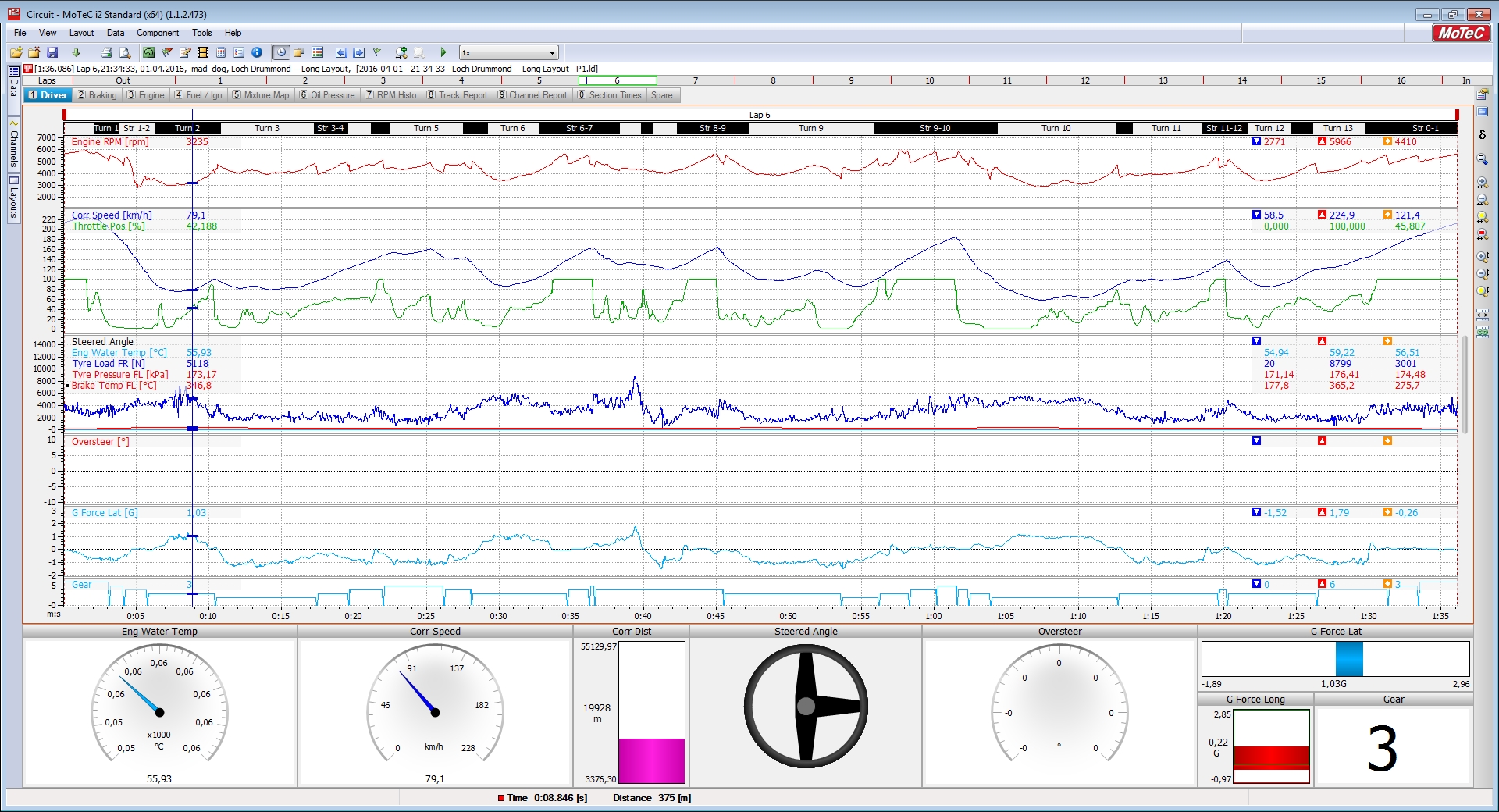

Στην παραπάνω εικόνα έβαλα για παρακολούθηση το μπροστά αριστερό ελαστικό, την θερμοκρασία φρένου μπροστά αριστερά, και την δύναμη που δέχεται σε Ν.

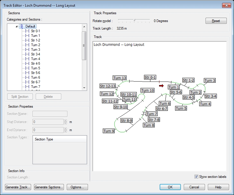

Είναι το ελαστικό που καταπονείται περισσότερο σε αυτήν την πίστα. Επάνω λέει και τα σημεία στην πίστα (Turn 3, για παράδειγμα) όπου σε κάθε σημείο βλέπω και τι καταπόνση έχει. Εκτός από αυτά έχει και πάρα πολλά άλλα στοιχεία που να το ψάξεις κατεβάζεις άνετα χρόνο γιατί σε βοηθάει στο να φτιάξεις setup.
Γατάκι όταν εγώ έτρεχα το MOTEC εσύ ακόμα έπαιζες gameboy [emoji2]
Πέρα από την πλάκα θέλει να του δώσεις πολύ χρόνο και να ξέρεις τι ψάχνεις και τι αποτέλεσμα έχει κάθε αλλαγή στο setup, επίσης καλό θα είναι να έχεις workbook για το κάθε simulator/αυτοκίνητο.
