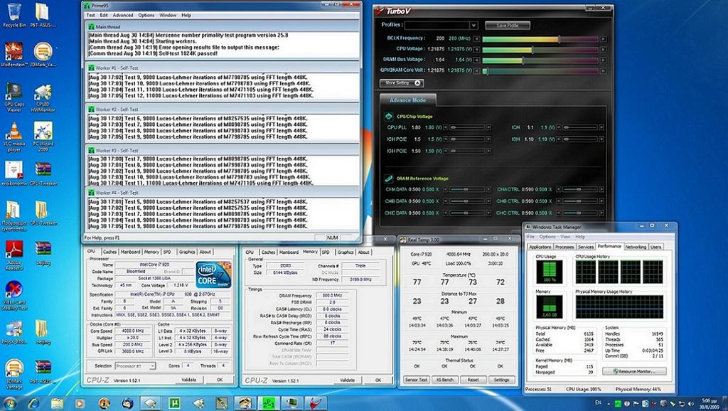

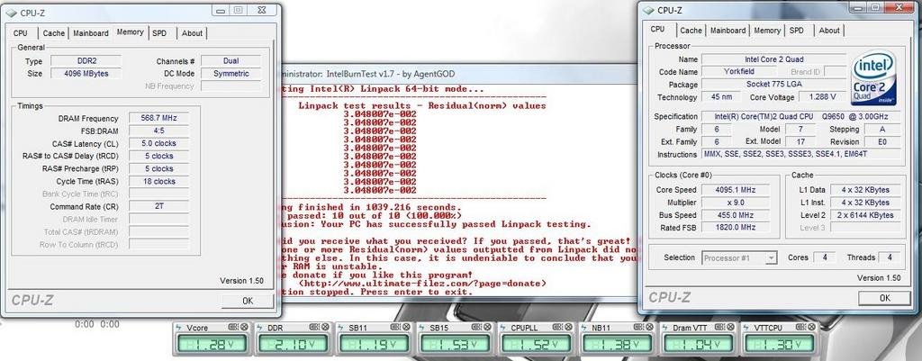

Εδω το εχω για 24/7. Τι λετε?
[ATTACH]5265[/ATTACH]

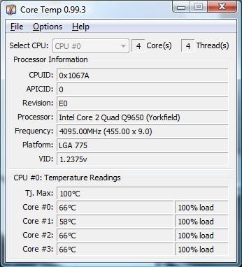

Και οι max temps οσο ετρεχε το burntest:
[ATTACH]5266[/ATTACH]

Δεν εχω πειραξει πολλα απο την μητρικη. Απλα μου εκατσε καλα και βρηκα το σωστο GTL ref για το chipset στα -40mv. Ολα τα αλλα πανε χειροτερα.
Επεξεργαστη δεν εχω πειραξει ακομα τασεις. Τον εχω καρφωμενο στο εργοστασιακο 1.275.
Απο εκει και περα οι μνημες στα 5/6 (1105) με 5-5-5-15 4GB Mushkin και ταση 2.05volt
Performance level 9 (δεν δοκιμασα πιο κατω).
CPU PLL : 1.59
FSB Termination : 1.43
North Voltage : 1.33
South 1.5 : 1.51
South 1.1 : 1.12
Απο αυριο που θα εχω ρεπο και ωρα θα ψαξω για πιο ψηλα. Απλα οι μνημες δεν μπορουν να παιξουν πιο ψηλα με 5/6. Πρεπει να τις βαλω 1:1 και δεν ξερω ποσο θα ζοριστει το chipset.

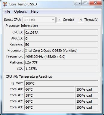

QX9650@4GHz stable 400x10
CPU Vcore 1,4250v (Δίνει 1,408 real)
CPU PLL 1.54
North Bridge Voltage 1.45
FSB Termination Voltage 1.42
CPU GTL REFERENCE 0.63X
NORTH BRIGE GTL REFERENCE 0.67X
Έβγαλε άνετα 10 λούπες σε High στο Intel Burn Test :gyros
Θα προσπαθήσω άυριο να tweakάρω τις ρυθμίσεις μπάς και το ρίξω κιάλο.
Ψηνόμουν να κάνω και pencil mod γιατί είχε αρκετό Vdroop. :gyros
Το θέμα είναι να βρώ με πόσα volt bootάρει σε 4Ghz, η να τον σταθεροποιήσω στα λιγότερα;
Γιατί σίγουρα μπορεί να πέσει κάτω απο 1,35 σε unstable αλλα, σε mainstream σύστημα με ενδιαφέρει περισσότερο να είμαι απολύτος σταθερός παρά να έχω το χαμηλότερο voltage. :D
Έχετε καμιά ιδέα τι να προσπαθήσω αύριο; This is Sparta
Το ρευμα δεν ειναι παρα πολυ για 4GHz?
Εινα C0/C1 Ζάχο. Γύρω στο 1.4 θέλουν

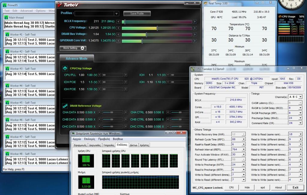

Μετα από 3ημερο και ώρες ατελείωτες prime και Linx τελικά κατέληξα εδώ.
Αυτό που μου έκανε περισσότερο εντύπωση είναι το πόσο πιο λίγο ρεύμα (1,31) QPI/DRAM (VTT) χρειάζεται από αυτό που δίνει η μητρική στο auto (1.46)
Thanks to Hadji
Πολυ καλος Χρηστο, μια χαρα το εστρωσες. (αν εχεις χρονο δοκιμασε και το uncore ενα κλικ πιο πανω).
Το δοκίμασα άλλα μόλις πάει να μπει windows πετάει μπλε οθόνη
Προφανώς θέλει κι άλλο ρεύμα στο QPI/DRAM core Volt
Θα δώσω και θα δούμε.
Δοκίμασα το uncore ένα κλικ πιο πάνω χ17 (1600).
Για να κρατήσει θέλει 1.35 > ρεύμα στο QPI/DRAM core Volt.
Στο winrar είχα χειρότερο αποτέλεσμα ενώ στο everest ελάχιστα καλύτερο Latency
Δεν αξίζει τον κόπο γιατί το κέρδος είναι ελάχιστο ενώ αναγκάζεσαι να δώσεις παραπάνω ρεύμα.

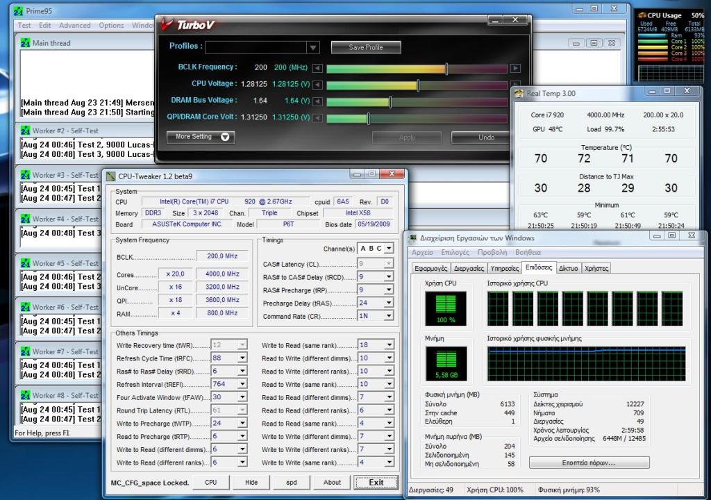

Καλά πάει και ο δικό σου Γιώργο.
Βάλε περισσότερες πληροφορίες στο screen shot

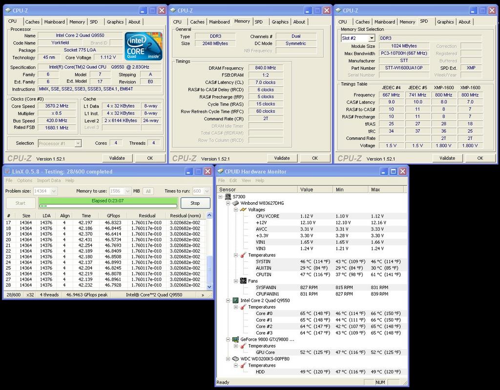

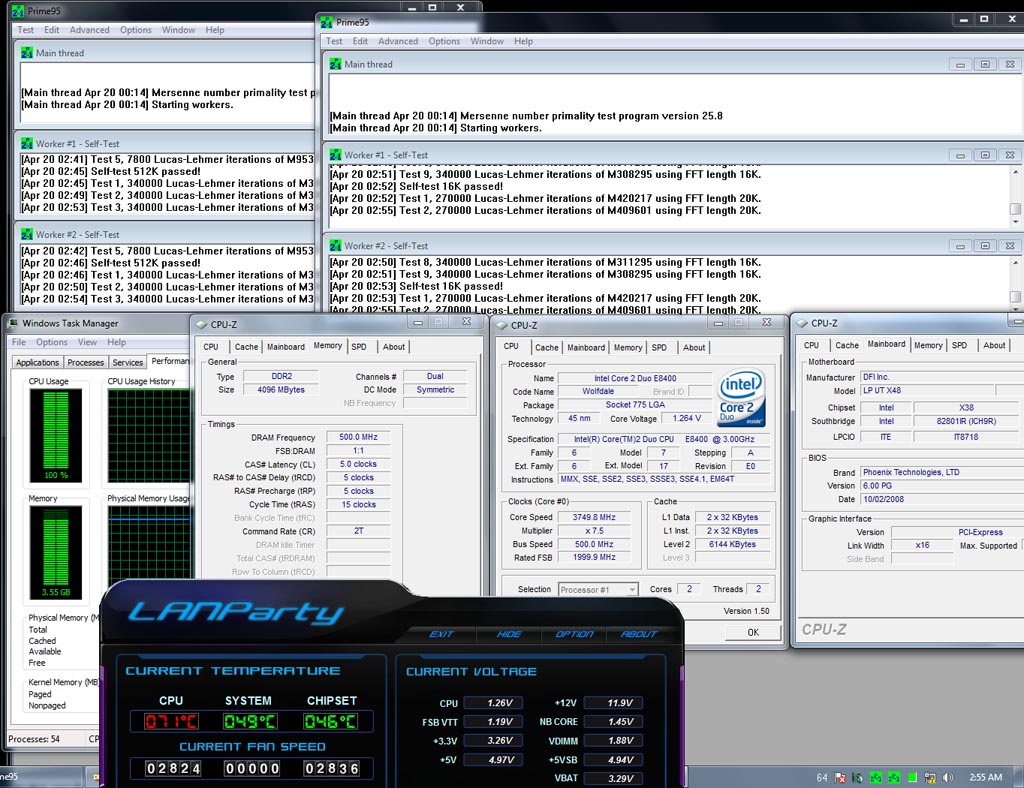

Να και το δικο μου o/c
Δεν δοκιμαζω ακομη για παραπανω γιατι πρεπει πρωτα να χαμηλωσω τις Θερμοκρασιες μου.
Παντως επεσα σε τρομερο κοματι.Πολυ λιγο ρευμα και παει στα 4gz :D

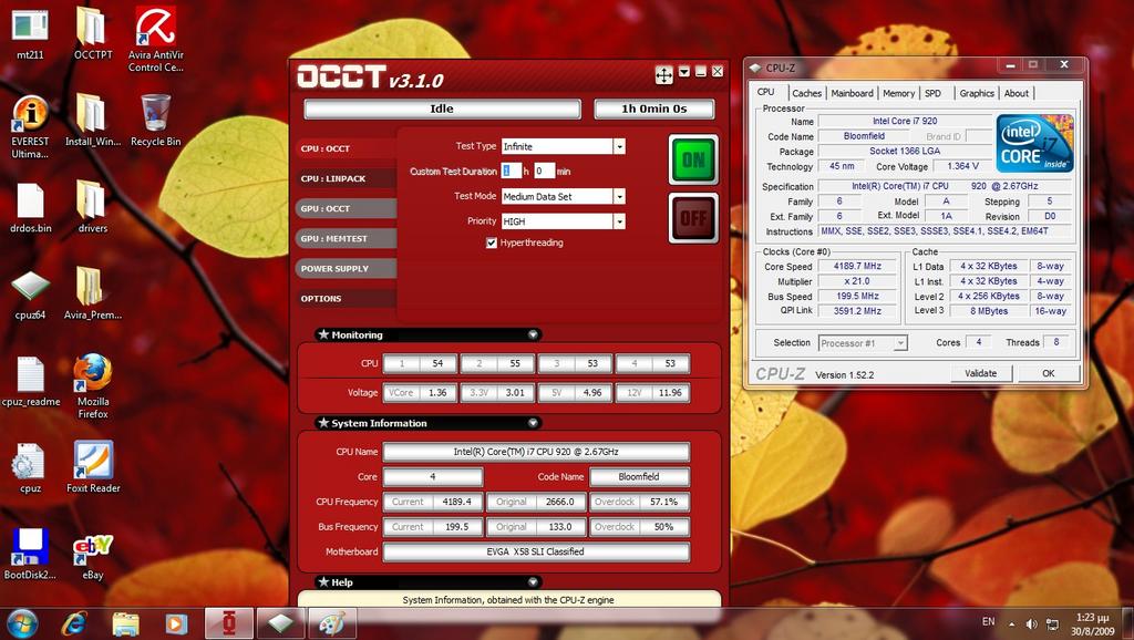

[ATTACH]5602[/ATTACH]
