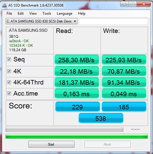

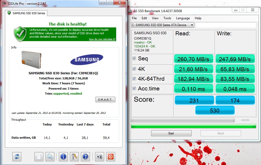

θα σου λεγα να πας σε samsung 830 128αρη οπως σου ειπαν και παραπανω αλλα μιας και αποσυρθηκε ο 840(οχι ο pro)θα ναι μια χαρα στο συστημα σου και θα νιωσεις μεγαλες διαφορες..
Παρε μερικες μετησεις απο τον 830 μου πανω σε sata 2..
Οταν τον πρωτοπηρα.
Και οταν περασα οτι ηθελα απο προγραμματα/λειτουργικο/παιχνιδια.(ειχα ελευθερα γυρω στα 25gb)
Οσο για το budget σου εδω εισαι.
