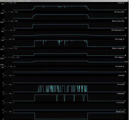

Freedom Αύγουστος 8, 2013 #1601 Αύγουστος 8, 2013 [MENTION=2962]zpaf[/MENTION] , ενδεικτικα, εκανα μερικες μετρησεις για να δω θερμοκρασιες και ειπα να βρω και το όριο του power throtling με αυτο το σεταπ στο Heaven παντα. Εχουμε λοιπον 1163Mhz, 1.2V και επιπλέον +350 mem (που προφανώς "κοστίζει" σε power), πάντα καρα στοκ bios: Ασε στην ακρη την gpu συχνοτητα και μόνο απο το voltage και την memory συχνοτητα μπορεις να πάρεις μια ιδέα για το πόσο "πήρε". Το throttling ειναι πτώση από τα 1163Mhz στα 1150Mhz και επαναφορά στα 1163Mhz, απο την γραφική της συχνοτητας δεν φαινεται, φαινεται απο την γραφική του power limit sensor. Προσπαθώ να φανταστώ το αντίστοιχο όφελος σε μια 780 που ούτως ή άλλως έχει μεγάλο αβανταζ σε power headroom. Επαναλαμβάνω οτι και αυτο ειναι ενδεικτικο, απο καρτα σε καρτα ειναι διαφορετικό και σιγουρα στις συγκεκριμενες συνθηκες (συχνοτητες gpu/mem και voltage) σε ποιο βαριά προγραμματα (Farcry3 κοκ) το όριο των 106% θα έρθει πιο γρήγορα. Αλλα επειδή την "γνωριζω" την συγκεκριμενη καρτα, η διαφορά ειναι η μερα με την νύχτα. ΥΓ1: οποιος είναι παρατηρητικός θα γελάσει με άλλη μια λακαμια της Nvidia που βγαζει μάτι στην εικόνα. ΥΓ2: αν κάποιος κοιταει την γραφική της θερμοκρασιας, η ambient θερμοκρασια ήταν 31C, στο ψυγειο μόλις 2 Noctua P12 σε pull (περιμενω αλλους 2) σε μαξιμουμ στροφές (εξαιρετικά αθορυβοι για τα δικα μου δεδομένα)...
zpaf Αύγουστος 8, 2013 Author #1602 Αύγουστος 8, 2013 [MENTION=58]Freedom[/MENTION] Το Tombraider και το Metro LL ειναι δυο παιχνιδια που τεζαρουν το TDP limit της δικης μου στα ψηλα > 1200/1800 οποτε αν θες δοκιμαζεις και σε αυτα. Η καρτουλα σου βουτηξε αρκετες φορες απο τα 1163Mhz στα 1150Mhz αλλα μονο 4 φορες εριξε ταση. Θερμοκρασιες μην μας ξαναδωσεις ..... Keep going ....

Freedom Αύγουστος 8, 2013 #1605 Αύγουστος 8, 2013 [MENTION=58]Freedom[/MENTION] Το Tombraider και το Metro LL ειναι δυο παιχνιδια που τεζαρουν το TDP limit της δικης μου στα ψηλα > 1200/1800 οποτε αν θες δοκιμαζεις και σε αυτα. Για να πω την αληθεια δεν νομιζω να μεινω με το στοκ bios. Οταν με το καλό τελειώσω και με τα vrms απλα θα πετάξω ενα modded και δεν θα ασχοληθω καθολου. Συμφωνω για τα παιχνιδια που ανεφερες, το Farcry3 για μενα (με ολα φουλ MSAAx8 HDAO κοκ) είναι απο τα "reference" προγραμματα για τετοιες δουλειες. Απλά μέχρι να διευθετηθει και η σωστή ψυξη των vrms κολώνω να βαλω κατι πιο βαρυ απο το Heaven. [Η καρτουλα σου βουτηξε αρκετες φορες απο τα 1163Mhz στα 1150Mhz αλλα μονο 4 φορες εριξε ταση. Ετσι...υπάρχει και ενα easter egg στην εικονα, αλλη μια προσφορά της Nvidia...lol Θερμοκρασιες μην μας ξαναδωσεις ..... Keep going .... Μην τρελλαινεσαι, το ξερεις και το ξερω οτι ειναι υπερβολη...δεν ειναι ανάγκη να παιζεις με 15-20C delta, μην τρελλαθουμε κιολας...αλλα τι να σου κάνω που με έπιασε η νοσταλγία της GTX580+H100, γουσταρα ενα τετοιο προτζεκτ, είχα και ενα πιστωτικο και η Η100i μου ηρθε ουσιαστικά δωρεαν...αλλιώς με την accelero θα ημουν και δεν θα ειχα επίσης κανένα προβλημα (ευτυχως βρήκα μερικους τρελλους με accelero+τιταν και πηρα πληροφοριες, μια χαρα)...
