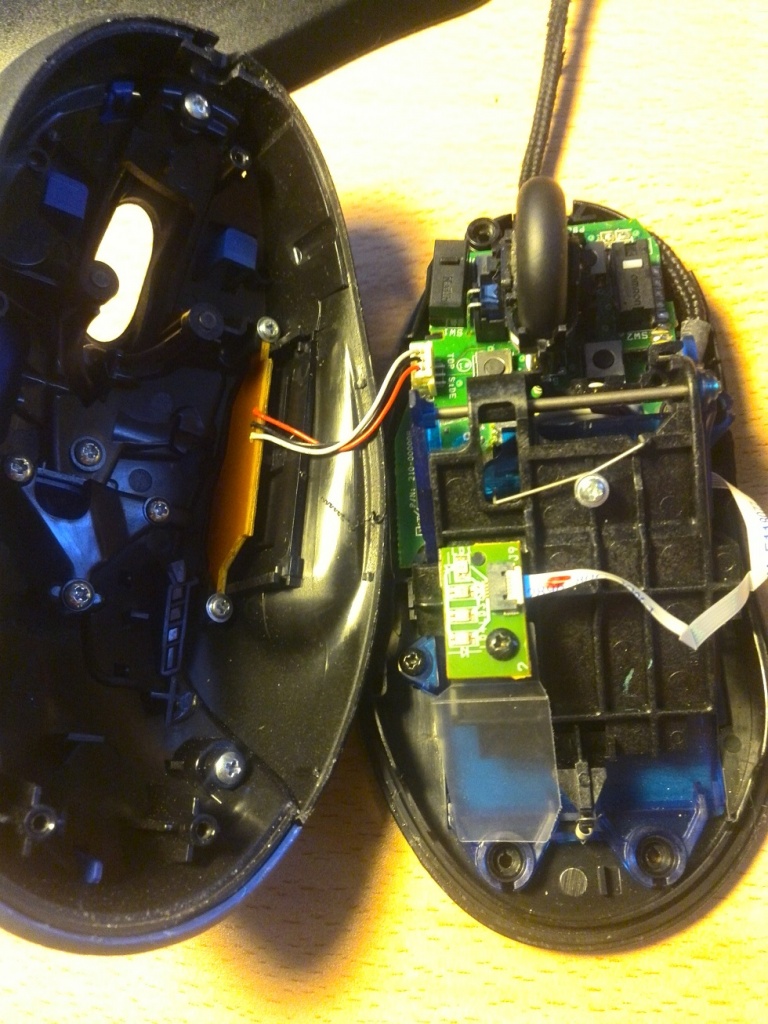

Και εύκολη λύση. Το χα κάνει στον αριστερό μικροδιακόπτη του G5 έπαιζε μια χαρά και ήταν 5' υπόθεση διότι είχα άμεση πρόσβαση στις κολλήσεις του. Αλλά ο δεξιός διακόπτης όταν χάλασε ήταν πίσω από 2*8 συστοιχία κολλήσεων και στη προσπάθεια να το ξεκολλήσω το χάλασα.
Εδώ φαίνεται με τον αριστερό αλλαγμένο.

Άρη το συγκεκριμένο ποντίκι έχει θέμα, με το διακοπτάκι του.
Εμένα μου το έκανε πριν λήξει η εγγύηση και μου το άλλαξαν
Αλλά από ότι είχα βρει τότε ψάχνοντας , το θέμα λύνεται με ένα καλύτερο κόλλημα και κάποια υποστήριξη στο κουμπάκι, γιατί το πλήκτρο του ποντικιού το πιέζει υπό γωνία και το κάνει και "γέρνει" η κάτι τέτοιο!
