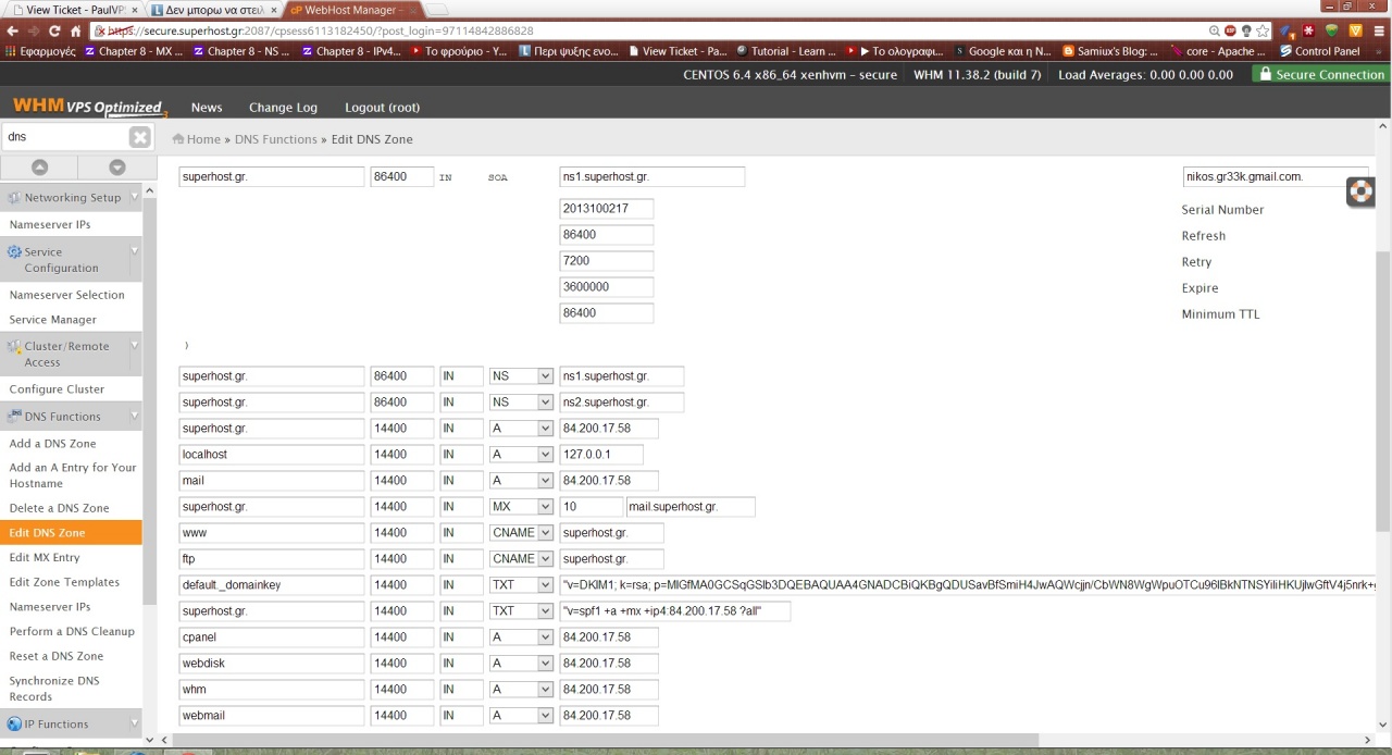

Το εβαλα στο CloudFlare και εκει δουλευει καλα:
Oταν πανω να κανω το αναλογο στο WHM μου στο DNS Zone για το superhost.gr, δηλαφη να ορισω:
mail IN A 84.200.17.58
superhost.gr MX 10 mail.superhost.gr.
μου δινει ως αποτελεσμα:
Modifying Zone superhost.gr
zone superhost.gr/IN: NS 'ns1.superhost.gr' has no address records (A or AAAA) zone superhost.gr/IN: NS 'ns2.superhost.gr' has no address records (A or AAAA) zone superhost.gr/IN: not loaded due to errors.

Μπορεις σε παρακαλς να βοηθησεις γιατι το εβγαλα απο το cloudflare το domain μου και παερνω ολο σφαλματα, ενω με τις ιδιες ρυθμισεις στο cloudflare δουλευει.
Δεν μπορω να βγαλω ακρη.
αν πας στο intodns.com και γραψεις superhost.gr θα δεις οτι βγαζει σφαλματα που αφορυν τους nameservers και το mail exchange.
Δε βλέπω σφάλματα, μόνο κάτι warnings για τα GLUE των NS records.
Ανέβασε λίγο το config της ζώνης σου.
Το ξαβαβαλα στο cloufflare γι'αυτο αν το βγαλω με τις παρακατω ρυθμίσεις δεν δουλευει φιλε αν και φαινονται σωστες.
Δεν ξερω αν βλεπεις κατι λαθος εσυ.
Έχεις ssh access; Αν ναι πόσταρε το /etc/named.conf και την ζώνη που βρίσκεται στο /var/named μπας και βγάλουμε άκρη γιατί από τα gui αυτές οι δουλειές δεν παλεύονται.

To /etc/names.conf ειναι μεγαλο δεν μπορω να το κανω c/p γιατι σκρολλαρει. αλλα το part στο οποιο αναφερεται το domain μου ειναι το:
zone "superhost.gr" {
type master;
file "/var/named/superhost.gr.db";
/var/named:
root@secure [~]# cat /var/named/superhost.gr.db
; cPanel first:11.38.2.7 (update_time):1380726852 Cpanel::ZoneFile::VERSION:1.3 hostname:secure.superhost.gr latest:11.38.2.7
; Zone file for superhost.gr
$TTL 14400
superhost.gr. 86400 IN SOA ns1.superhost.gr. nikos.gr33k.gmail.com. (
2013100216 ;Serial Number
86400 ;refresh
7200 ;retry
3600000 ;expire
86400 ;minimum
superhost.gr. 86400 IN NS ns1.superhost.gr.
superhost.gr. 86400 IN NS ns2.superhost.gr.
superhost.gr. 14400 IN A 84.200.17.58
localhost 14400 IN A 127.0.0.1
mail 14400 IN A 84.200.17.58
superhost.gr. 14400 IN MX 10 mail.superhost.gr.
www 14400 IN CNAME superhost.gr.
ftp 14400 IN CNAME superhost.gr.
default._domainkey 14400 IN TXT "v=DKIM1; k=rsa; p=MIGfMA0GCSqGSIb3DQEBAQUAA4GNADCBiQKBgQDUSavBfSmiH4JwAQWcjjn/CbWN8WgWpuOTCu96IBkNTNSYiIiHKUjIwGftV4j5nrk+gZl7NZ60kyz3GqgB/ecLEYLvlY6r7LfwKtMpJh2/YaEY/SA7OUltbPuiW58OxTCFjFFKq5vuOllRCSjZRHxvTfmUZ5UZrthA3YkvBv0jgQIDAQAB;"
superhost.gr. 14400 IN TXT "v=spf1 +a +mx +ip4:84.200.17.58 ?all"
cpanel 14400 IN A 84.200.17.58
webdisk 14400 IN A 84.200.17.58
whm 14400 IN A 84.200.17.58
webmail 14400 IN A 84.200.17.58
root@secure [~]#
Σου λείπουν 2 Α καταχωρήσεις για τα ns1 και ns2. Κατά τ' άλλα δε βλέπω κάτι λάθος.
ns1 IN A 58.17.200.84
ns2 IN A 58.17.200.84
ετσι εννοεις φιλε μου?
