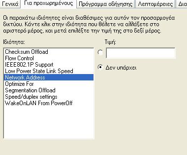

Κάτι τελευταίο που υποπτεύομαι οτι ίσως φταει:
Απο τη διαχείρηση σσυσκευών στις ιδιότητες της κάρτας δικτύου στην καρτέλα για προχωρημένους είναι επιλεγμένη η επιλογή δεν υπάρχει τιμή για το Network Address
Μήπως παίζει κάποιο ρόλο;
Όταν κάνεις δοκιμές σε δίκτυο είναι κανόνας να κλείνεις εντελώς το firewall.
To network address δεν έχει καμία σχέση και μην το πειράξεις.
