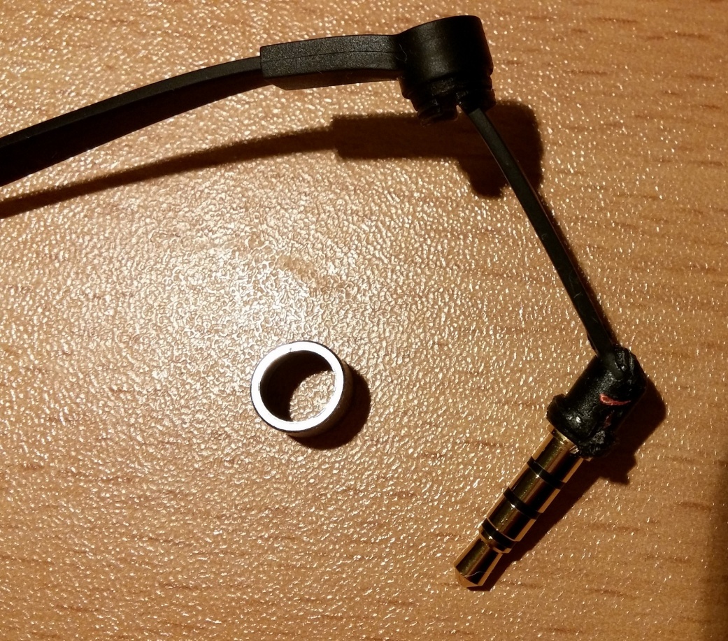

Τα έβαλα κι εγώ χτες κάτω. Χρειαζόμουν από OMTP να τα κάνω CTIA
Αρχικά χωρίς να σκεφτώ ακολούθησα τις οδηγίες ενός που λέει να αλλάξουμε στο χειριστήριο το mic+/mic-
Αλλά έπρεπε και πάλι να πατάω το κουμπί και δε με συγκινούσε η κατάσταση.
Εκεί κατάλαβα πόσο άκυρη ήταν η κίνηση. Το τελικό ground πρέπει να αντιμετατεθεί με το τελικό mic και όχι αυτά που βρίσκονται στο χειριστήριο...
:whip::whip::whip:
Αφού αυτομουντζώθηκα, έψαξα τον εύκολο τρόπο, αλλά το ρημάδι το βύσμα ήταν ένα κολλημένο πράγμα και δεν είχα ελπίδα. Οπότε έκοψα το καλώδιο λίγο πιο πάνω και έκανα την αντιμετάθεση.
Χρησιμοποίησα μετά το θερμοσυστελλόμενό μου και όλα ΟΚ.
Σε σύγκριση με παλαιότερα sony ericsson hands free που χρησιμοποιώ μπορώ να πω ότι η διαφορά στη μουσική είναι εμφανής ακόμη και σε κάποιον που δεν πολυκαίγεται για την ποιότητα του ήχου.
Το ταλαιπώρησα όμως και ταλαιπωρήθηκα κι εγώ πολύ.
Η όλη διαδικασία εφόσον ξεκινήσει σωστά δεν είναι πάνω από ένα 15λεπτο

Tα καλώδια στο καρφί δεν είναι που πάνε και στο χειριστήριο; γιατί να μην δουλεύει η αντιμετάθεση στο χειριστήριο και να δουλεύει στο καρφί;
Πιθανώς επειδή το ουδέτερο που αλλάζεις στο χειριστήριο είναι το ένα από τα τρία που δημιουργούν συνενούμενα το τελικό ουδέτερο στο καρφί (δεξί ακουστικό, αριστερό και μικρόφωνο)
Άρα είναι απίθανο να μπορεί να γίνει κάτι από το χειριστήριο;
Άποψή μου, αν δε θες να το κάνεις σωστά, τότε απλά βάλε το κλιπάκι ή ένα μικρό δεματικό να πατάει το μεσαίο κουμπάκι και τελείωσες...
Επειδή δεν μου "αρέσει" ούτε εμένα η πατέντα με το πατημένο κουμπάκι, μπορείς να μου δώσεις κάποιο link με το βύσμα που χρειάζομαι και να μου πεις ποιο είναι το κόστος του; Ευχαριστώ.
Ευχαριστώ πολύ αλλά εννοούσα βύσμα για την περίπτωση που κόψω το καλώδιο και βάλω άλλο καρφί.
Γιατί να αλλάξεις βύσμα αν το τσεκουρώσεις? Αντιστρέφεις μικρόφωνο και γείωση και κολλάς/βάζεις θερμοσυστελλόμενο.
Ωραίος! Δεν το σκέφτηκα γιατί δεν έχω "ανοίξει" ποτέ καρφί για να δω πως συνδέονται τα καλώδια και αν μπορεί να ξαναχρησιμοποιηθεί. Σε ευχαριστώ πολύ!
Μόλις παρατήρησα ότι το μεταλλικό βαρελάκι στο καρφί περιστρέφεται. Υπάρχει περίπτωση να βγαίνει και να μπορούμε να αλλάξουμε τα καλώδια χωρίς να χρειστεί να κόψουμε το καλώδιο;
Τελικά επειδή σκέφτομαι και εγώ να αλλάξω καλώδιο γιατί δεν παλεύεται αυτό που έχει. Υπάρχει καμιά καλή δοκιμασμένη λύση;
Μετά από αρκετό κόπο κατάφερα να "ανοίξω" το καρφί αλλά ακόμα δεν έφτασα στα καλώδια! Καμιά ιδέα για την συνέχεια;
Είμαι στη φάση που σκέφτομαι να αγοράσω κανα δυο ανταπτορες, αλλα με τρώει να κανω πατέντα.
Τσεκούρωμα εννοείς κόψιμο του καλωδίου καθετα , απογύμνωση και των 4 κλώνων και επανένωση με αντιστροφή mic/ground?
Αν το έκανες έτσι, μπορείς να μου λύσεις 2 απορίες:
- η αντοχή του καλωδίου σε αποτομα τεντώματα λογικά είναι πολύ μικρότερη καθώς θα λείπει πλέον κομμάτι απο το σκληρό μακαρονο-λάστιχο που τα προστατευε. Άντεξε το δικο σου ως τώρα?
- κολλάνε σχετικά ευκολα οι κλώνοι? Γιατι ανησυχω οτι είναι οι κλασσικοί γαλβανομένοι με κλωστή που καίγονται/λιώνουν και θα γινει χάλια δουλειά.....
Τα υποψήφια σημεία είναι είτε κοντά στο βύσμα (μάλλον άβολο), είτε λίγο πριν σπάσει σε Υ .... ειδικά εκει κολλητά στο υπάρχον λαστιχάκι θα ειναι σχεδόν αόρατη η επέμβαση αν υπάρχει καλο θερμοσυστελλόμενο να καλύψει τις κολλήσεις.
Εκεί στο καρφί δε γίνεται και η καλύτερη δουλειά.... αν πάς σε αυτή τη λύση, καλύτερα είναι να κοψεις το καλώδιο και να βάλεις ένα νέο καρφί. Το μόνο αρνητικό είναι οτι δεν βρισκεται καρφί γωνιακό και 4 επαφων στο ebay....
ΥΓ. σκέφτομαι να κόψω το λαστιχάκι στο σημείο διαχωρισμού Υ του αρχικού καλωδίου, αλλα τα λυπαμαι τα καημένα.... Φαντάζομαι οτι ίσως εκει να έχει καποια μινι πλακετίτσα και να γινεται πιο ευκολα η αντιμετάθεση. Μήπως κάποιος που έκανε recable μπορεί να τσεκάρει τι παιζει εκει κάτω απο το λαστιχάκι...???
