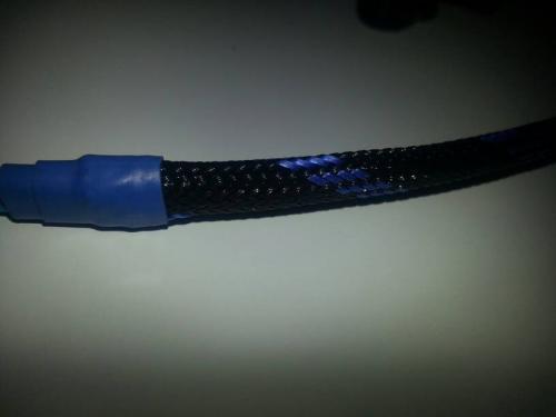

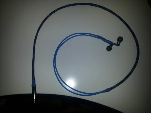

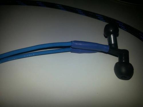

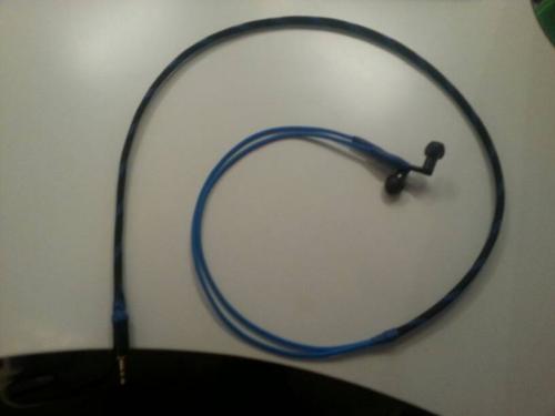

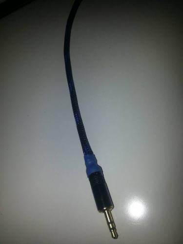

Το δικό μου σφαγμενο στις φώτο. Προσοχή στην επιλογή καλωδίου! Το συγκεκριμένο έχει παρά πολύ καλή ποιότητα αλλά είναι βαρύ. (Για τα γούστα μου)

Το καλώδιο είναι αυτό που πρότεινε ο Σταύρος στο avclub. Αλλά είναι πολύ βαρύ. Μου φεύγουν από τα αυτιά. Αφαίρεσα το σλιβ αλλά πάλι τίποτα. Θα βάλω φώτο αν θες χωρίς το σλιβ. Από βδομάδα θα παραγγείλω το τεφλον που δίνει σε ένα άλλο λινκ θα τα βάλω το απόγευμα από το σπίτι. Επίσης πηγή θα είναι το κινητό κ τα Χριστούγεννα θα φτιάξω ένα o2 για φορητό ενισχυτή. Τα πήρα για τις μετακινήσεις δίχως αμάξι και τα ταξίδια. Επίσης ψάχνω ν αλλάξω "σφουγγαρακια". Τα ακουστικά είναι απίστευτα για την τιμή τους..!
Sent from my GT-I9300 using Tapatalk
[MENTION=4655]racer[/MENTION]
edit:
λοιπον το καλωδιο που εχω τωρα ειναι αυτο: http://www.ebay.com/itm/180699531574?ssPageName=STRK:MEWNX:IT&_trksid=p3984.m1439.l2649
αλλα δεν το προτεινω ειναι βαρυ πολυ!
θα παρω απο βδομαδα αυτο: http://www.ebay.com/itm/251269974900?ssPageName=STRK:MEWAX:IT&_trksid=p3984.m1423.l2649
το 3,5 ειναι αυτο:http://www.ebay.com/itm/140903687754?ssPageName=STRK:MEWNX:IT&_trksid=p3984.m1439.l2649
το θερμοσυστελομενο ειναι 8χιλιοστα 1:3 αλλα ειναι πολυ,και το 6 μου εκανε ανετα! με το καινουριο καλωδιο πρεπει να παρω το 3!!:p

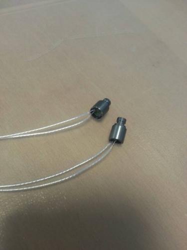

μιας και σας βλέπω δραστήριους στο θέμα του re-cabling....
ψάχνω καλώδιο για να διορθώσω τα mh1 μου αλλά σκοπεύω (ανάλογα το πόσο εύκολο είναι) να κρατήσω το handsfree μέρος(6 κλώνοι ?)...
ιδέες / προτάσεις ?
