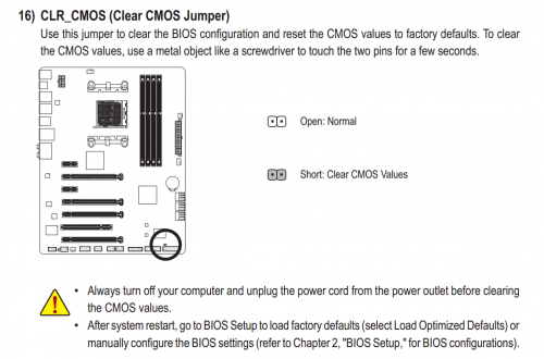

idonthave Ιανουάριος 12, 2014 #23 Ιανουάριος 12, 2014 -Τι windows έχεις, τα 8? Αν ναι, μήπως έχεις ενεργοποιημένο ultra/fast boot από τα windows 8. Παράθεση Οταν λες ps/2 τι εννοείς? είναι η στρογγυλή θύρα πράσινη ή μισή μοβ και μισή πράσινη. -Αν και λες ότι είναι καινούργια η μητρική κάνε και ένα cmos ( reset με το jumper ) εφόσον το γνωρίζεις.

syban Ιανουάριος 12, 2014 #34 Ιανουάριος 12, 2014 idonthave έγραψε: κάνε και ένα cmos ( reset με το jumper ) εφόσον το γνωρίζεις.αυτό.
Occultist Ιανουάριος 12, 2014 #35 Ιανουάριος 12, 2014 Εμένα πάντως δε διορθώθηκε ποτέ με clear cmos. Λύθηκε όταν άφησα πάνω μία οθόνη μόνο...
idonthave Ιανουάριος 12, 2014 #37 Ιανουάριος 12, 2014 Θα βγάλεις το καλώδιο τροφοδοσίας από το τροφοδοτικό. Θα πατήσεις το power του κουτιού σου 1-2 φορές να ''φύγουν'' ότι ρεύματα που έχουν μείνει. Βγάζεις την μπαταρία από πάνω. Μ'ένα jumper γεφυρώνεις όπως φαίνεται στην εικόνα κιαι εφόσον έχεις το jumper και ξανά σύνδεσής το καλώδιο τροφοδοσίας στο τροφοδοτικό σου επάνω πατάς το power on του πύργου σου 2-3 φορές. Αν το κάνεις σωστά ο πύργος δεν θα ανάψει. Βγάζεις το καλώδιο τροφοδοσίας από το τροφοδοτικό. Πατάς το power του κουτιού σου 1-2 φορές να ''φύγουν'' ότι ρεύματα έχουν μείνει. Βγάζεις το jumper, ξανά βάζεις την μπαταρία πάνω και μετά το καλώδιο τροφοδοσίας, πατάς power on και ανάβει ο υπολογιστής. Αυτή είναι η διαδικασία. *Προτού κάνεις cmos δοκίμασε να μπεις στο bios έχοντας μια μνήμη και τον βασικό σου δίσκο(που έχει το λειτουργικό μέσα) πάνω στην μητρική σου μπας και.. δουλέψει και με το DVI καλώδιο που σου είπαν .
