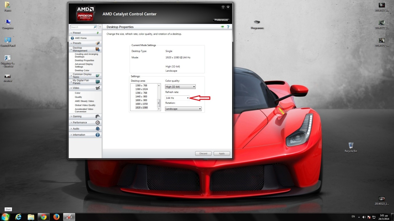

9000+rpm Μάρτιος 24, 2014 #44 Κοινοποίηση Μάρτιος 24, 2014 (edited) Για να μην ανοίξω καινούριο θέμα..οι 144hz BenQ πως παίζουν με AMD (290) τα πιάνουν τα 144 η όχι? Επίσης με την FORIS άμα γνωρίζει κανείς? γιατί είναι 240hz η συγκεκριμένη.. Και όλα αυτά τα επιπρόσθετα Light Boost Flicker Free παίζουν με R9 η μόνο Nvidia? 144hz οθονη που δοκιμασα παιζει κανονικα σε 290Χ, δεν παρατηρησα καποιο θεμα μεχρι στιγμης. Έγινε επεξεργασία Μάρτιος 24, 2014 από 9000+rpm Link to comment Share on other sites More sharing options...

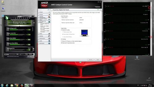

HellhammeR Μάρτιος 25, 2014 #45 Κοινοποίηση Μάρτιος 25, 2014 144hz οθονη που δοκιμασα παιζει κανονικα σε 290Χ, δεν παρατηρησα καποιο θεμα μεχρι στιγμης. Δες λιγο απο afterburner αν τα ρολογια της καρτας idl-αρουν κανονικα στα 144hz σε σχεση με τα 120 και τα 60. Sent from my iPhone using Tapatalk Link to comment Share on other sites More sharing options...
9000+rpm Μάρτιος 25, 2014 #46 Κοινοποίηση Μάρτιος 25, 2014 (edited) Δες λιγο απο afterburner αν τα ρολογια της καρτας idl-αρουν κανονικα στα 144hz σε σχεση με τα 120 και τα 60. Σε idle πεφτουνε κανονικα ρολογια/voltage της καρτας. Με τους 14.Χ beta καποιες φορες σε idle τα ρολογια και το voltage της καρτας δεν πεφτανε και καθοτανε στα 1040mhz, οχι λογο 144hz, αλλα λογο οτι ο driver μ@λ@κιζεται, εβαλα τους τελευταιους official Πλεον(13,12). Έγινε επεξεργασία Μάρτιος 25, 2014 από 9000+rpm Link to comment Share on other sites More sharing options...
HellhammeR Μάρτιος 26, 2014 #47 Κοινοποίηση Μάρτιος 26, 2014 η μνήμη είναι πάντα στο 1300 ?? Link to comment Share on other sites More sharing options...
chrkon Μάρτιος 26, 2014 #48 Κοινοποίηση Μάρτιος 26, 2014 η μνήμη είναι πάντα στο 1300 ??Αυτό είναι όντως λάθος...300/150 πρέπει να παίζει κανονικά idle από όσο γνωρίζω...(τουλάχιστον σε 60αρι monitor) Link to comment Share on other sites More sharing options...
HellhammeR Μάρτιος 26, 2014 #49 Κοινοποίηση Μάρτιος 26, 2014 Αυτό είναι όντως λάθος...300/150 πρέπει να παίζει κανονικά idle από όσο γνωρίζω...(τουλάχιστον σε 60αρι monitor)γιαυτό ρωτάω, επειδή είχα 7970 παλιότερα με παλιότερους drivers εννοείται, δεν μου ήταν ποτέ σωστά τα idle clocks στα 144hz σε σχέση με τα 120 και τα 60 Hz που ήταν οκ. Link to comment Share on other sites More sharing options...
9000+rpm Μάρτιος 26, 2014 #50 Κοινοποίηση Μάρτιος 26, 2014 η μνήμη είναι πάντα στο 1300 ??Στα 144hz ναι, δεν πεφτει η μνημη σε idle.Στα 60hz που μολις δοκιμασα, η μνημη πεφτει κανονικα στα 150mhz οταν ειναι σε idle... Link to comment Share on other sites More sharing options...
HellhammeR Μάρτιος 26, 2014 #51 Κοινοποίηση Μάρτιος 26, 2014 Στα 144hz ναι, δεν πεφτει η μνημη σε idle.Στα 60hz που μολις δοκιμασα, η μνημη πεφτει κανονικα στα 150mhz οταν ειναι σε idle...τουλάχιστον πέφτει ο πυρήνας τώρα. Όταν είχα την 7970 στα 144Hz σε μένα δεν έπεφτε και ο πυρήνας, έπεφτε γύρω στο 500 αλλά όχι στο 300 που ήταν το κανονικό της 7970. Στα 120Hz και στα 60 ήταν κανονικά τα IDLE. Απλά νόμιζα ότι το διορθώσανε μετά απο 2 χρόνια στις νέες κάρτες αυτό το πρόβλημα.. Σε nvidia δεν υπάρχει αυτό το πρόβλημα, στα 144hz η κάρτα έχει τις κανονικές τιμές της σε IDLE. Link to comment Share on other sites More sharing options...
9000+rpm Μάρτιος 26, 2014 #52 Κοινοποίηση Μάρτιος 26, 2014 τουλάχιστον πέφτει ο πυρήνας τώρα. Όταν είχα την 7970 στα 144Hz σε μένα δεν έπεφτε και ο πυρήνας, έπεφτε γύρω στο 500 αλλά όχι στο 300 που ήταν το κανονικό της 7970. Στα 120Hz και στα 60 ήταν κανονικά τα IDLE. Απλά νόμιζα ότι το διορθώσανε μετά απο 2 χρόνια στις νέες κάρτες αυτό το πρόβλημα.. Στα 60hz πεφτει κανονικα σε idle η μνημη, στα 150mhz.Στα 120Hz σε idle, πεφτει μεν στα 150mhz, αλλα κανει κατι σκαμπανεβασματα καπου καπου στα 1300mhz χωρις καποιο προφανη λογο, σε idle παντα στο desktop..Στα 144hz σε idle ειναι παντα 1300mhz η μνημη.Το ρολοι του πυρηνα με τους 13,12 που φοραω, πεφτει παντοντε οταν η καρτα ειναι σε idle, ειτε σε 60hz, ειτε σε 120hz, ειτε σε 144hz.Σε nvidia δεν υπάρχει αυτό το πρόβλημα, στα 144hz η κάρτα έχει τις κανονικές τιμές της σε IDLE.Το γνωριζω, εχω και 780. Link to comment Share on other sites More sharing options...
