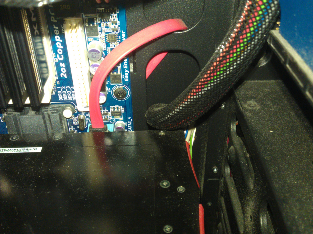

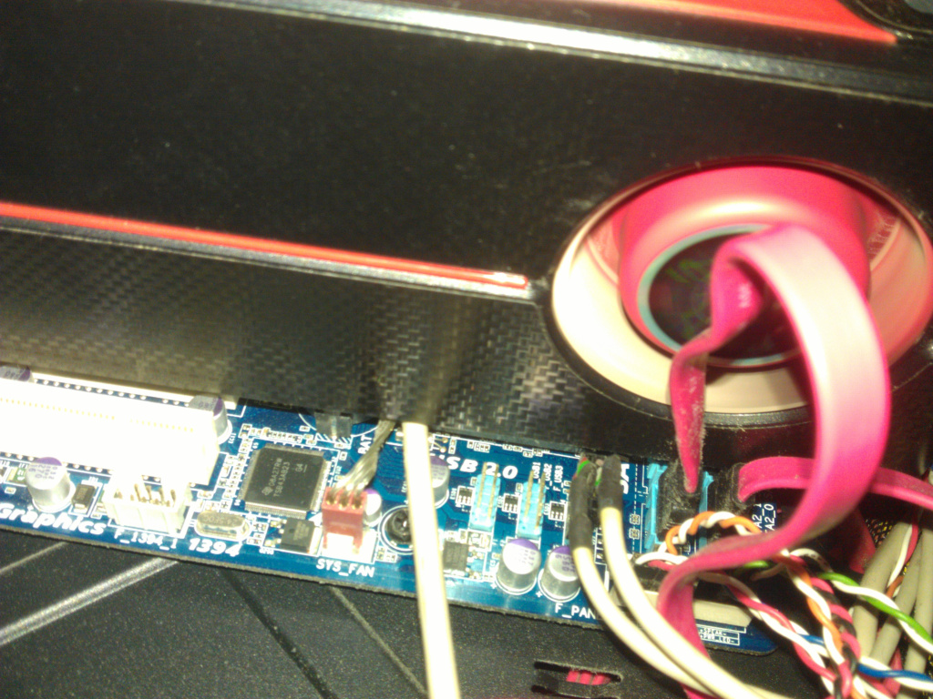

Εχω το εξης προβλημα, η gpu καλυπτει τα 3 /5 sata ports. Βρηκα απο εξωτερικο 90 degrees εξτρα χαμηλα καλωδια με τα οποια εκανα δουλεια (υπαρχει 2-3mm κενο μεταξυ της καρτας και τον καλωδιων οποτε τπτ δε πιεζεται).

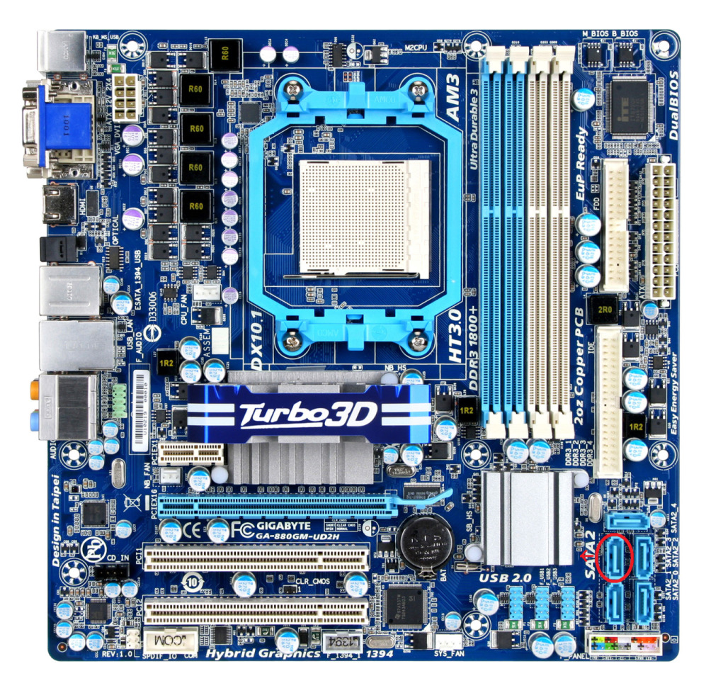

Το προβλημα ειναι με το 5ο port (το πανω αριστερα και τελευταιο ελευθερο) το οποιο αν βαλεις καλωδιο θα φευγει προς τα αριστερα, οποτε και θα χτυπαει το heatsink. Υπαρχει καποιου τυπου sata καλωδιο που να μπορω να χρησιμοποιησω; (λεπτο, ευελικτο, να ξερει ακροβατικα κτλπ).
Θα μπορουσα να δοκιμασω να βαλω ενα καλωδιο και να το λυγισω παρα πολυ (θα πιεζει και το heatsink) αλλα δε ειναι και πολυ καλη ιδεα σωστα;

photos απο το pc:
οχι δεν ακουμπαει το καλωδιο στο fan :p

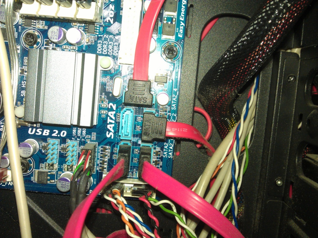

Μια λύση είναι να λιμάρεις λίγο την ψύκτρα, η να βρεις άλλη.
θα πρεπει να φαω κοντα την μιση. Για αλλη ψυκτρα, κατσε να δουμε μηπως βρεθει καμια αλλη λυση, αλλιως θα σε ρωτησω απο που θα μπορουσα να βρω ;)

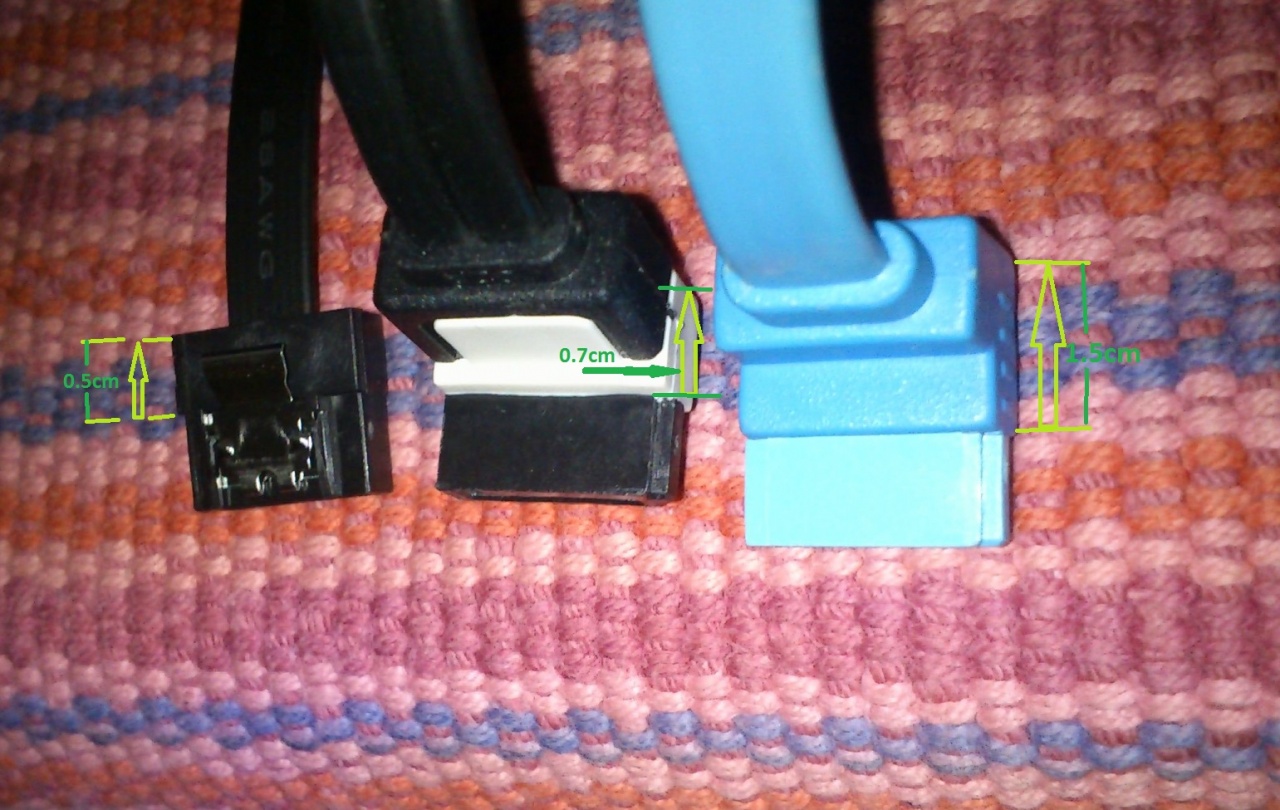

Σαν καλώδιο είναι εύκαμπτο και λεπτό, έχει χαμηλό προφίλ 0,5cm. Είναι το πρώτο στην φωτογραφία.
Το 2ο είναι μέσα σε μητρικές και έχει προφιλ 0,7cm και το τρίτο στην φωτογραφία (το γαλάζιο) έχει προφίλ 1,5cm
Διόρθωση: το κομμάτι που εξέχει έχει ύψος 0,7cm και όχι 0,5cm (akasa proslim)

Η κάρτα σου στο κάτω μέρος, έχει μόνο το πάχος της πλακέτας. Λογικά από εκεί, περνάει άνετα το καλώδιο. Αυτό που την εμποδίζει είναι το πάχος από το κάλυμμα της ψήκτρας:
Με μια τέτοια ψήκτρα, που δε φτάνει μέχρι κάτω, λογικά δε θα έχεις θέμα.

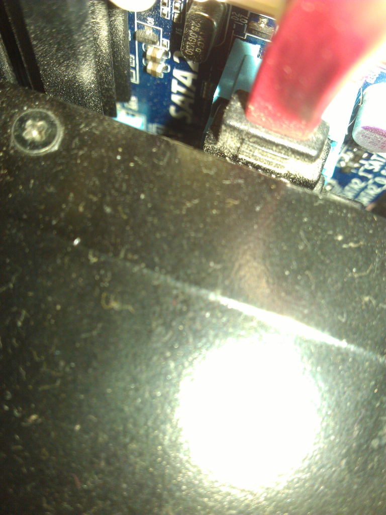

Εβγαλα τη καρτα και μετρησα τα δικα μου και ποσο χωρο εχουν:
αν χωραει αυτο με τη στροφη πιστευω θα κανω δουλεια.

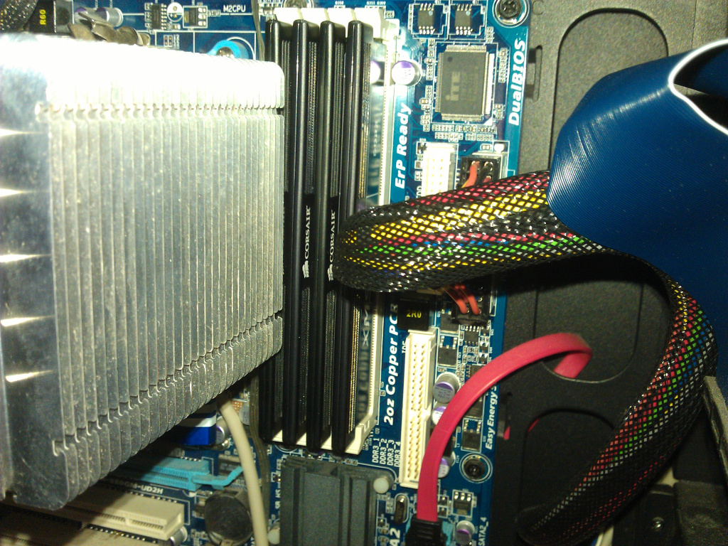

και κατι ασχετο τωρα. Οι ραμ εκει που καθονται κατω απο το heatsink παιζει να βραζουν ευχαριστα;
