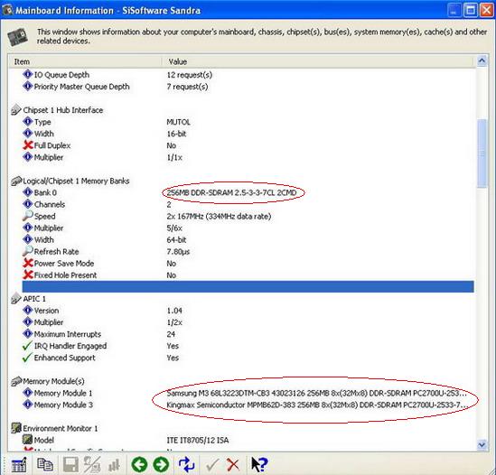

enduracell Posted December 10, 2004 #2 Posted December 10, 2004 από το Sandra μπορώ να συμπεράνω ότι ένω έχεις πάνω 2x256 σου βλέπει μόνο το ένα? κατά τα άλλα όλα φυσιολογικά φαίνονται. Τα properties τον Win πόση μνήμη σε λένε?Γενικά για το επεισόδιο που είχες μάλλον βραχυκύκλωμα είναι, αν είχες αλλάξει κάτι στο HW κοίτα μη δε το έβαλες σωστά (μπορεί οι μνήμες να μη πατούσαν σωστά π.χ.) τέλος μπορεί να είναι και τροφοδοτικό. τι μητρική έχεις?
colt3003 Posted December 10, 2004 Author #3 Posted December 10, 2004 Όπως σωστά λες η μνήμη είναι όντως 2χ256 και τόσο κατά την εκκίνηση όσο στα system properties βλέπω μόνο 256. στο hardware δεν είχε πειραχτεί απολύτως τίποτα εδώ και τουλάχιστον μια εβδομάδα και πρίν απο αυτό δεν είχε ξανασκάσει τέτοι πρόβλημα γιαυτό και με αιφνιδίασε. H μητρική είναι gigabyte GA 655FX U.

enduracell Posted December 10, 2004 #5 Posted December 10, 2004 μάλλον κάπου βραχυκυκλώνει το ένα Dimm (μπορεί και από πίσω). Δοκίμασε με μια μνήμη να δεις πιο απ όλα τα dimms σου κάνει την δουλεία, αν βρεις το ελαττωματικό βάλτα σε δύο καλές, αν και παίζει η μία μνήμη να βγήκε off (μπορεί απλά να διαβάζει το SPD από τη μάπα και γι αυτό την βλέπει σα stickάκι αλλά δε βλέπει ICs?), Αν όντως φταίει dimm και όχι stick checkάρε για βραχυκυκλώσεις, μη ρισκάρεις να το αφήσεις έτσι χωρίς να το κοιτάξεις μπορεί να έχεις μεγαλύτερο πρόβλημα...
