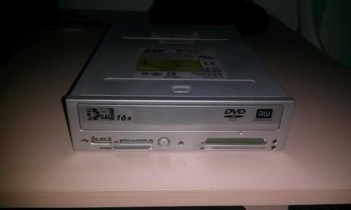

Εχω παιδια ενα παλιουτσικο btc dvdrw (κοντα 10ετια). Θελω να το βαλω στο pc της υπογραφης μου , αλλα παιζει σε IDE και δεν υπαρχει controller. Πως μπορω να το βαλω στο μηχανημα; Με κατι τετοιο θα γινει η δουλεια; Υπαρχει μια διαθεσιμη PCI στη μητρικη.

Anyway παιδες για την ιστορια το dvdrw ειναι αυτο στις εικονες. Νομιζω οτι δε θα λειτουργησουν αυτα τα PATA to IDE. Δε βλεπω τον τροπο, μπερδευτηκα τελειως. Μονο ο Controller το σωζει και συγκεκριμενα κατι τετοιο πιστευω. Η τιμη του δεν ειναι πολυ μεγαλη για να τολμησω μια αγορα. Αν δε δουλευει με το dvdrw το πολυ πολυ μου μενει ενας controller παραπανω :p
